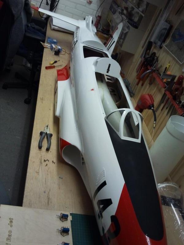

Gisteravond het een en ander na gekeken en gecontroleerd.
De imbusboutjes die meegeleverd werden hadden metrisch draad maar de normalen imbus sleutels paste niet :confused:. Gelijk weggegooid en een setje normale imbusboutjes aangeschaft voor het verbinden van de twee romp helften.
full
full
Ook nog de houdertjes van de lucht klepjes inelkaar gelijmd:

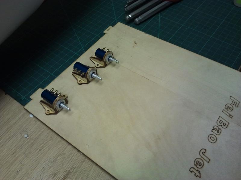

Hiermee word de kist rondom uitgerust:
full
Zo staat het geheel er nou bij vanavond weer lekker verder bouwen:
full

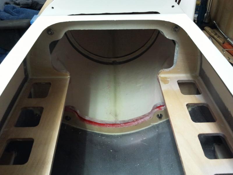

De kist ziet er van binnen overigens goed en netjes uit.

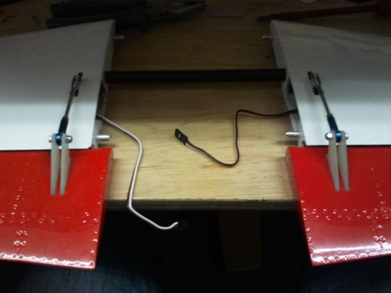

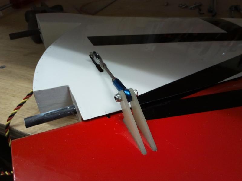

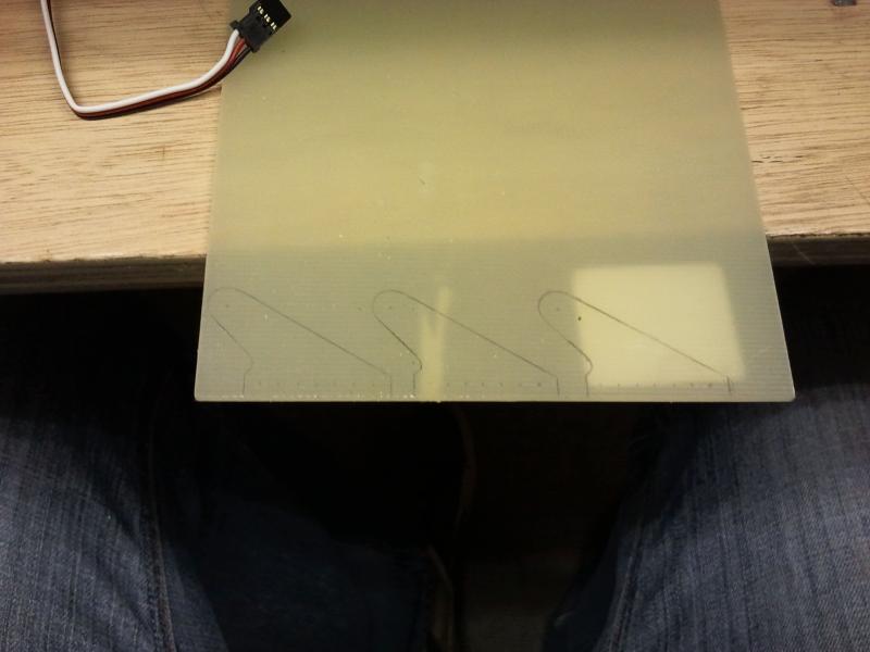

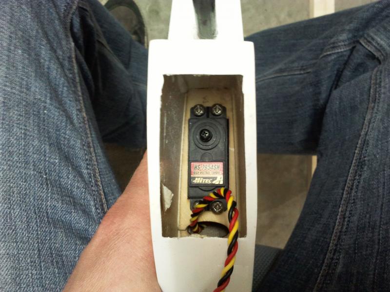

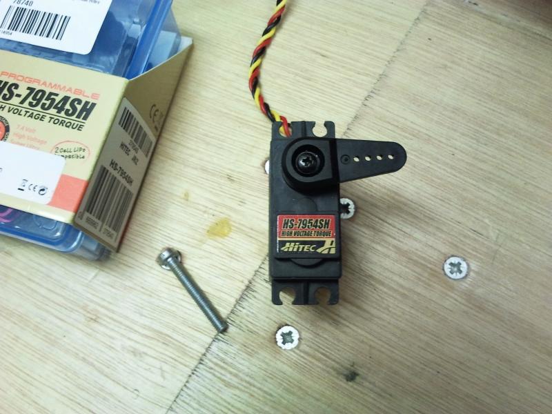

Vandaag weer wat kunnen doen aan de T-33. Servo's in het hoogte roer geplaatst en ook gelijk de hevels in de roeren pas gemaakt. Ze zijn er denk ik vanuit gegaan dat je 1 hevel per roer gebruikt maar ik ga er 2 per roer plaatsen. Moet alleen nog lijm halen om de hevels vast te lijmen.
full
full

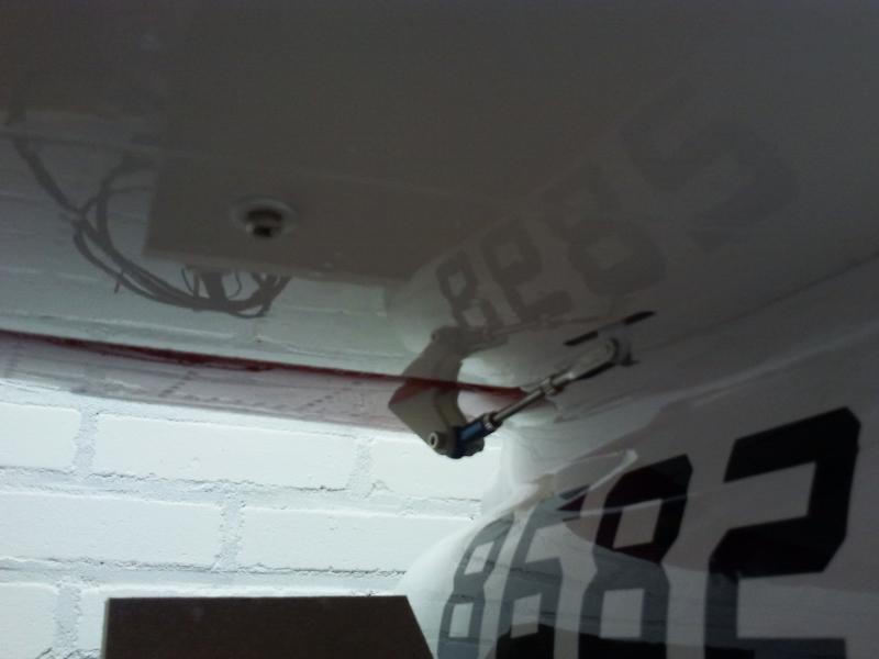

Ook gelijk servo voor het richtings roer geplaatst:
full
Daarom ook maar gelijk de servo hevels overgetrokken zodat deze uitgevreesd kunnen worden.
full

die hevels kunnen die ook gezaagd worden ? zoja ,hier staat een zaag .
@serge
Ik heb hier een kleine freesmachine staan en daar gaat het perfect mee :D.

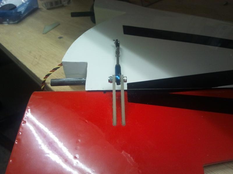

Net nog even de aansturing van het rudder afgemaakt.
