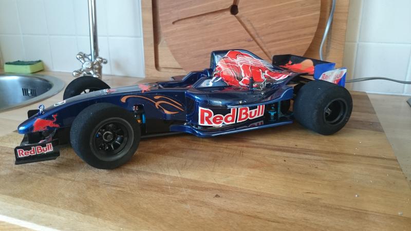

Morgen ontvang ik hopelijk wat tuning parts en ga ik hem helemaal af maken. Vanavond ga ik de F60 body uitsnijden en morgen misschien al spuiten. De vleugels en helm zijn inmiddels al bestickert.
Hier een iets andere versie van jou auto Roy;)
Mvg Roy

Nu nog netjes de lijn volgen van het kruis rechts op de foto met een schuurkurk met schuurpapier er op en hij is helemaal perfect.
Mvg Roy
Ik heb bewust de andere lijn gevolgd en niet die van het kruis. Heb nu alles met waterproof vlak gemaakt en zo de boel monteren.
