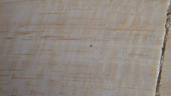

putten en kuilen werk je weg na het glassen.
Behandel eerst je hout voor met een sealer.. zodat waarmee je ook lamineer niet volledig in je balsa word getrokken.
Ik gebruik gewoon lamineer epoxy en breng het aan met een rollertje.
Peter

Ik heb eerst het hout een tweetal laagjes sealer gegeven (een gewone sneldrogende porienvuller voor hout). Ik had hiervoor een potje Blanchon poriënvuller preplast. Na de eerste laag sealer komen alle haartjes van het hout recht te staan. Die kan je dan heel mooi wegschuren met een fijn papiertje. Een poriënvuller (de naam zegt het zelf al), vult mooi alle porien, dus minder vernis, en een goede hechtingsbasis voor het vernis.
Dan heb ik sadolin carat quicktech kleurloze zijdeglans vernis gebruikt om het glasvezel vast te zetten. Dit is een zeer lopend goedje, je kan het dus zeer dun aanbrengen, het is waterbased, fuelproof, en snel droog. Als glasvezel heb ik een 17gr/m² matje gebruikt (ik vond slechts 25 gr in de lokale winkel, en heb het dan maar bij Flair besteld). De vernis moet je wel in meerdere lagen aanbrengen. Toch 8 tot 10 lagen zal je noduig hebben. Maar dat stelt geen probleem, want tegen dat je aan het eind van de vleugel of romp bent, is het begin reeds droog, en kan het volgende laagje erop.
Lamineer epoxy is natuurlijk ook een goede optie. Werk dan wel in een goed verluchtte ruimte, en bescherm je handen.

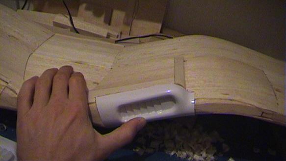

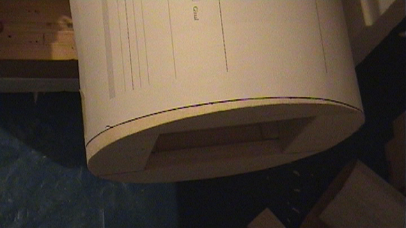

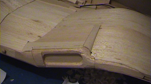

Achter de olie koelers moest nog een stukje hout. Hier zie je het blokje en wat er van gemaakt wordt. Zoals je aan de krullen kan zien, werk ik voornamelijk met een mes. Levert veel minder stof op en als het mes scherp genoeg is, kan je bijzonder nauwkeurig werken. Vaak haal ik een velletje er wat zo dun is dat je er doorheen kan kijken. Aan het einde slechts een paar keer een veeg geven met een schuurpapiertje om het geheel echt rond te krijgen.
Hier geplaatst en verder afgerond.
En de plaats van de olie koeler. Waar deze komt, is al het overtollige hout weggesneden. Ook is de plaats van de koeler iets verzonken in het hout zodat het overloop naadloos gaat.

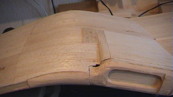

Nu heb ik nog wat verder afgewerkt op de vleugel en ook heb ik daar foto's van gemaakt, maar ben vergeten die online te zetten. Die komen de volgende keer.

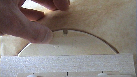

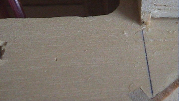

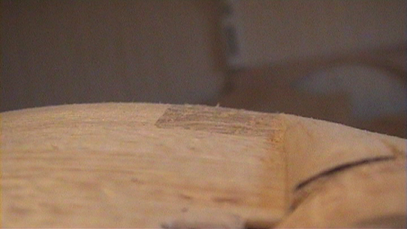

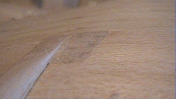

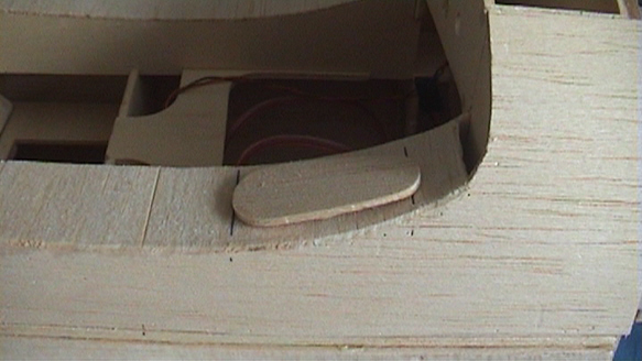

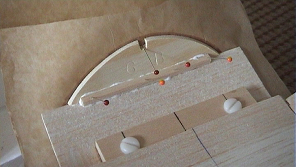

Naast het stukje hout achter de olie koeler, was nog een opstaand randje vanwege het verschil tussen de voorste beplanking en de achterste beplanking. Eerst wordt hier een plaatje op de plek gelijmd
Daarna wordt met een scalpel het overtollige hout weggesneden. Ik gebruik het mes, omdat dit veel nauwkeuriger werkt. En ook nog eens niet van die stofwolken de kamer in stuurt of hout van de
omliggende beplanking meeneemt (plakband heeft ook een bepaalde dikte). Als het niet meer zichtbaar is, ga ik er met de vinger overheen om te voelen waar nog hobbels zitten. Zo ziet het er nu uit
voordat ik nog een paar halen met schuurpapier geef voor de ultieme effect.

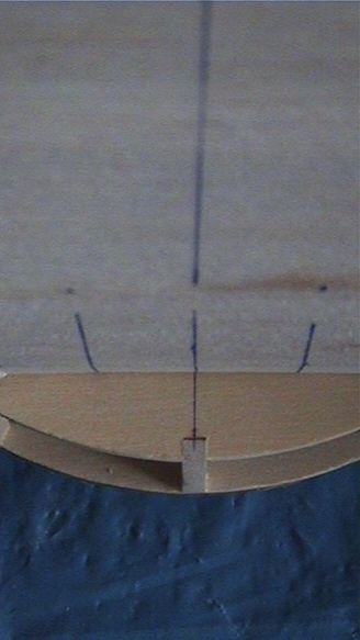

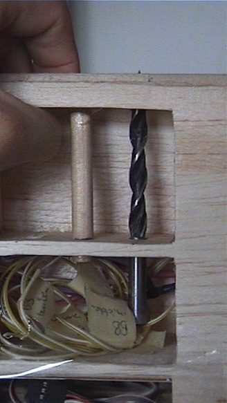

Eerst gaten geboord en het de middelste punt er afgehaald. Om de plaats goed over te krijgen op de romp, hartlijnen getekend.
Op de plaats van het stokje eerst een houtboor geplaatst met de punt er nog net uitstekend.
Met behulp van de hartlijnen de plaats van de vleugel goed overgebracht. De boor laat een klein stipje achter.
Met een centerpoint deze iets beter aangezet.

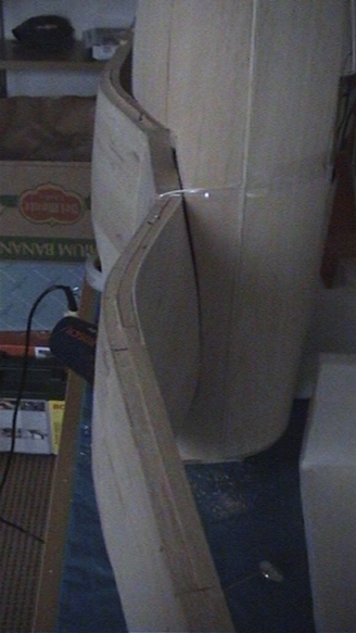

Vleugel geplaatst en eens gekeken hoe dit nu past. Net verkeerd, lijkt me. Bakboord (tweede foto) lekker strak, stuurboord een klein kiertje wat weggewerkt kan worden.
En ik me maar verwonderen dat het niet paste. Hier zie je de pasvorm van TF. Sorry voor de slechte foto, maar als je goed kijkt in het gaatje, dan zie je de verschuiving van het gat ten opzichte van het stokje.

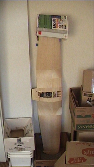

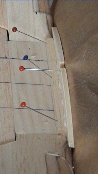

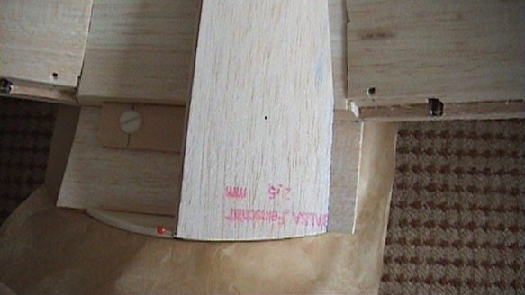

Op de achterkant wordt het hardhouten blokje gelijm voor de bevestiging van de vleugels

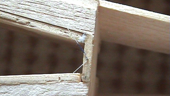

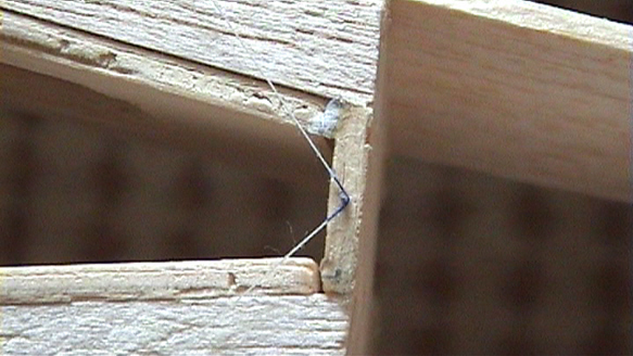

Om de vleugels uit te lijnen wordt gebruik gemaakt van een tip die ik op de website van De Vier Poorten (Technische tips: Uitlijnen van vliegtuigmodellen) las. Eerst plaats je spelden in de vleugel tippen en achter op de romp.
Dan span je een draad van de vleugeltip, via de achterkant naar de andere tip. Deze draad zet je op spanning tijdens het vastmaken. Je haalt de spelden uit de vleugeltips en houdt ze bij elkaar. De draad die nu naar beneden hangt, geeft onderaan het midden aan. Dit midden markeer je en je plaatst de draad weer terug. Hier zie je dat de vleugel nagenoeg uitgelijnd was, maar toch niet helemaal. De speld stond een beetje naar voren en wilde deze naar achteren buigen. Helaas is dat metaal niet echt buigzaam en brak dus af. Maar verder is het stompje nog steeds te gebruiken.
Na het uitlijnen, nu kunnen de gaten doorgezet worden naar de romp

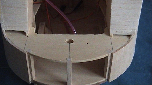

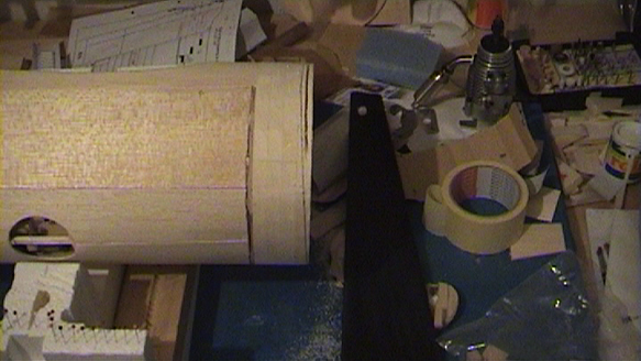

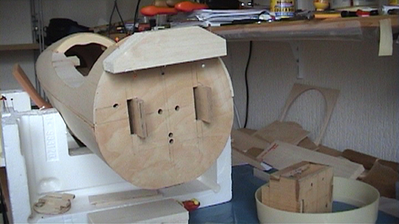

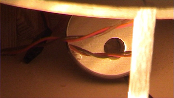

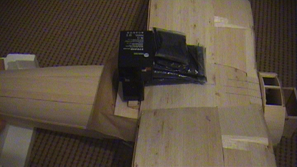

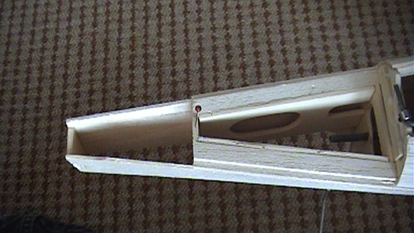

Ondertussen ook een stukje bezig geweest met de romp. Hier moet het gat komen voor gasservo toegang. Een stukje wat uit een vleugel rib komt, doet hier dienst als mal.
Eerst dacht ik de grote zijde te nemen, maar besloot later toch de smalle kant te pakken. Mocht dit niet genoeg zijn, kan het altijd groter gemaakt worden.

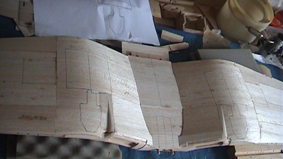

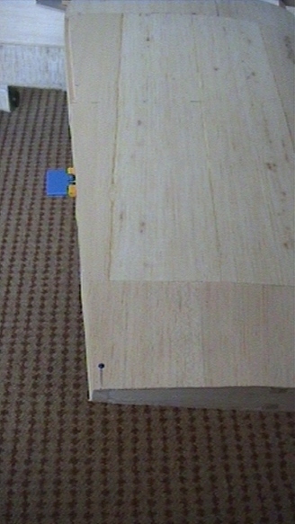

Maar goed, weer verder met de vleugel. De mallen voor de deuren (hé Berto, hier komen ze dan..... :wink:) die eerder op papier waren gezet, moeten weer op de vleugel komen. Op de hoekpunten wordt een gat geprikt en met een pen inkt doorgedruppelt op de vleugel. Hier een voorbeeld met een afgrijselijke naad, dat wordt nog even klussen om deze op te knappen.
Na het overbrengen, hebben we hier een idee van de kleppen. Naast de kleppen zie je een aftekening zitten. Hier komt een toegangsluik voor het aanbrengen van de deur bediening. Deze zullen met servo's uitgevoerd worden (hier staat een stukje beschreven over de aansturing die ik wil gaan inbouwen, bericht van jthomson)

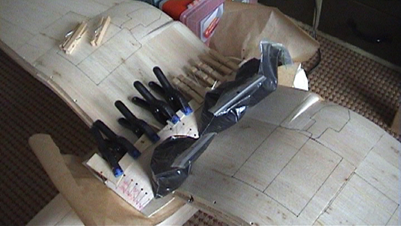

Het maken van de buik op de vleugel gebeurt wanneer deze op de romp is gemonteerd. Het schot wordt hier op maat gemaakt met op de achtergrond een voorbeeld of de juiste hoogte is behaald.
En dan met een dikke klodder lijm vastgezet. In eerste instantie dacht ik dit te doen met lekker veel lijm, helemaal omdat de onderkant niet veel gesteund wordt. De speld aan de bovenkant zorgt er voor dat deze niet naar voren komt onder (lichte) druk van het bakpapier.
Later besloot ik, nog net op tijd voordat de lijm uitdroogde, om hier toch maar een verstevigingsbalkje te maken. Overtollige lijm is trouwens na het maken van de foto weggehaald.... :wink:
Aan de voorkant precies hetzelfde

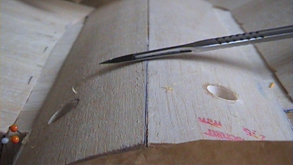

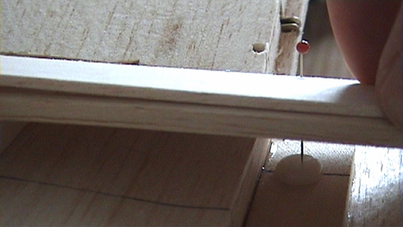

Na het aanbrengen van de rib en de twee tussen schotjes, wordt hier de beplanking aangebracht. Maar voordat het zover is, eerst de plaats bepalen van de breekbout. Met een speld kan je aardig de locatie bepalen.
Met een pen wordt daarna het gat beter zichtbaar gemaakt zodat je het later nog makkelijk terug kan vinden.
En dan lijmen en vast maken

En nu weer verder met het verslag. Niet zo veel dit keer. Had dan ook niet zo veel tijd. Maar alle beetjes helpen :D

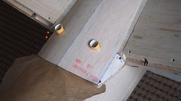

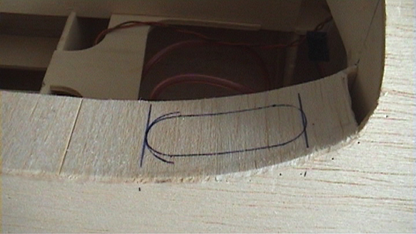

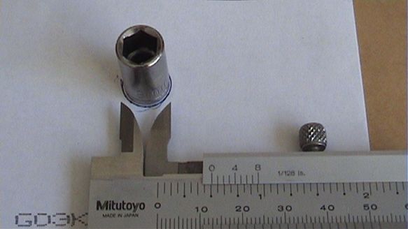

In de beschrijving staat dat een gat van ongeveer 1/2" gemaakt moet worden om bij de bouten te kunnen. Dit "hulpstuk" doet zeer goed dienst voor de eerste plaatsing. Omdat het oppervlak bol is, zal dit natuurlijk nooit werken. Het gat moet een ovaal worden, maar dit is wel een goede start. Ik heb een kleinere maat gepakt. De pen kan nooit precies bij de huls komen en heeft ook wat ruimte nodig. Deze is precies goed.

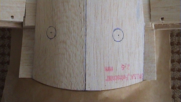

Plaatsing op de beplating

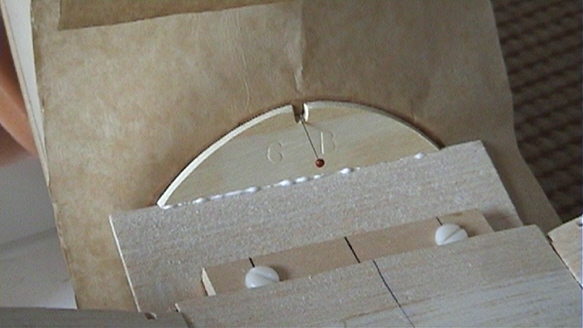

Eerst met een kleine boor een gat geboord in het midden van de aangegeven plek. Toen gekeken of het inderdaad wel recht boven de bout zat. De plaatsen opnieuw bepaalt en een nieuwe cirkel getekend. Met een dremel voorzichtig het gat vergroot en daarna met een kleine schuurcylinder verder opgeruimd tot de juiste maat gevonden was. Elke keer passen om te kijken of het al past zodat niet teveel weggehaald wordt.
De binnenkant van de buisjes zijn geschildert. Hier kom je later moeilijk meer bij. De uiteinde die je hier onder ziet, is geen probleem, maar de andere zijde komt te steunen op het houten blokje en dat wordt toch wel heel diep pielen met een kwassie. Liever dus even van te voren. Ik heb de buisjes wit geschildert omdat dit ook de onderkant wordt en hopelijk vallen ze nu minder op. Ze moeten ook geschildert worden omdat de uitlaat gassen via de onderkant lopen. De buisjes zijn na het drogen met seconde lijm vastgemaakt aan de beplating en met een pufje accelerator wat harder gemaakt.
Verder zie je de zijplankjes op de plaats gezet.

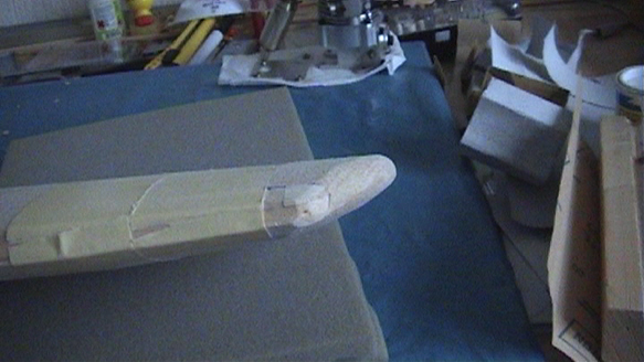

Lang leve de scherpe scalpel. Voorzichtig en beetje bij beetje het overtollige weggetrimd. In de beschrijving geven ze aan dat je eerst het papier weg moet snijden en het laatste beetje met een schuurpapiertje. Ik was niet zo blij met dat schuurpapier. Het beschadigt de beplanking en door de trekbeweging aan het papier kan het mogelijk los komen van de beplating. Met de vinger voelen of alles weggehaald is is goed genoeg. De vinger is een bijzonder gevoelig instrument als het gaat om het ontdekken van oneffenheden.
Het grove werk voor de vleugel tips. Krul na krul kwam er meer vorm in.
Bijna ging het nog bijna fout. Bakboord tip had ik niet droog gepast en dat was niet zo slim zeg maar. Een kier bleef in het midden over en het paste voor geen cent. Dus dat was er snel afhalen, lijm wegvegen en schuren. De stuurboord tip was reeds gelijmd en ik wilde toch wel snel de druk er op kunnen zetten voor het betere lijmen. Was dus even doorwerken, maar is uiteindelijk wel gelukt.

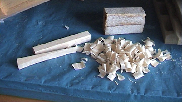

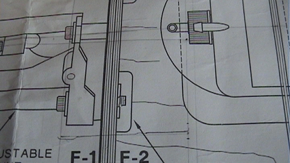

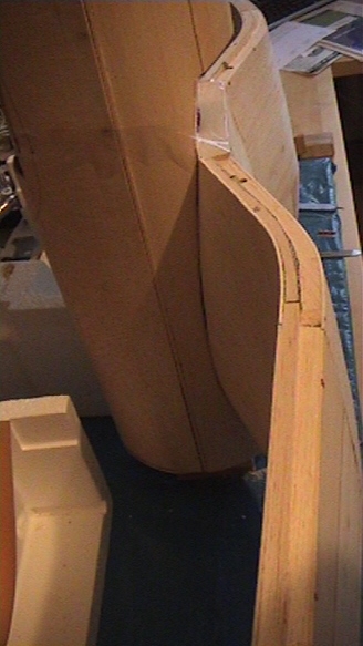

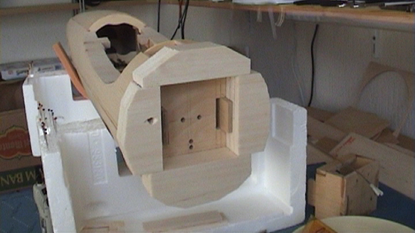

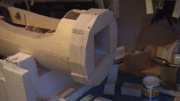

Nu ik toch met de voorkant zo bezig ben, bedacht ik me het volgende. De firewall staat scheef om de right thrust te kunnen geven, maar de cowl hoort recht in het verlengde te staan van het toestel. Een niet duidelijke foto, maar waar je het een beetje op kan zien:

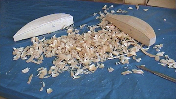

Aan de rechterkant is de romp 1/4" korter. TF heeft hier wat op gevonden door blokjes op een andere manier te plaatsen. Niet zo mooi. Ik heb besloten om nog maar een extra laag aan te brengen en deze recht te maken aan de voorkant. De motor staat op het blok wat al scheef staat, dus hier heeft het geen effect op. Door het recht maken van de de voorkant van de romp, wordt het ook makkelijker om de cowl netjes recht te krijgen. De extra delen zitten er inmiddels op en hebben vanacht goed kunnen drogen.

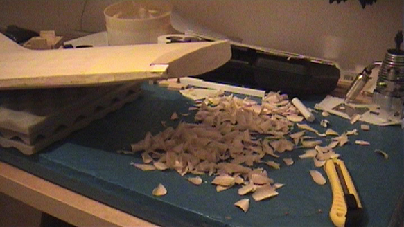

Eerst grotendeels wegsnijden en zagen voordat het schuurwerk gaat beginnen.
De romp was afgeplakt met van dat papier tape, ideaal. Dit is na het schuurwerk. Meteen even de motor gepast :D

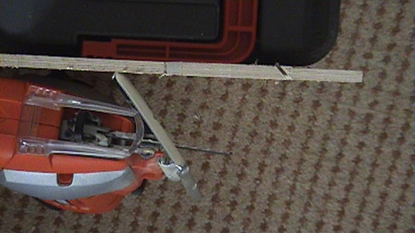

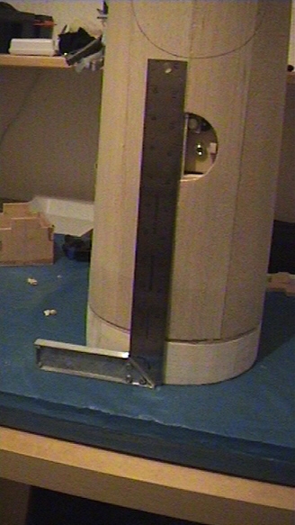

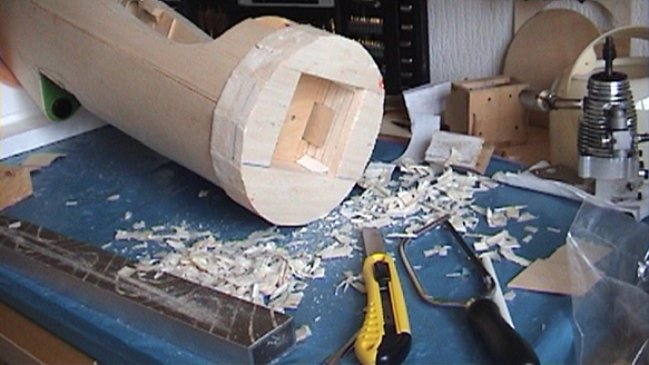

Zoals ik eerder aangaf, wilde ik de neus recht hebben. Eerst aan beide kanten een gaatje geprikt naast spant 3, vanaf hier ben ik gaan meten. Eerst aan de kortste kant, deze maat overgenomen aan de lange kant. Ik ben van spant 3 gaan meten omdat deze loodrecht op de hartlijn staat en met een naald vrij makkelijk naast het spant geprikt kon worden. Met een papier wordt de lijn getrokken van ene naar de andere kant.
Eerst het grove werk met de zaag, daarna wordt pas het schuurblok gepakt.
Met schuurblok en blokhaak wordt gewerkt totdat de haakse hoek behaald is. De foto is een beetje onduidelijk, maar dat komt omdat deze vanuit een hoek genomen is. Daardoor lijkt het net of het de toren van piza is.
De vleugeltips worden nu ook nog meer bijgewerkt met het mes. Als ik het nog een keer zou doen, dan zou ik de tips gewoon op de vleugel plakken en daarna met het mes te werk gaan. De beschrijving geeft aan om eerst grof het blok te bewerken, er op te plakken en daarna de laatste hand er aan te leggen. Maar als je gaat snijden zonder dat het blok er op zit, weet je niet wat je aan het doen bent. Dus ben je wat voorzichtiger en nadat het blok er op zit, kan je alsnog met het mes aan de gang om een halve boom er af te halen. Makkelijker is dus om de tips er op te zetten en daarna met het mes het blok in vorm te snijden.

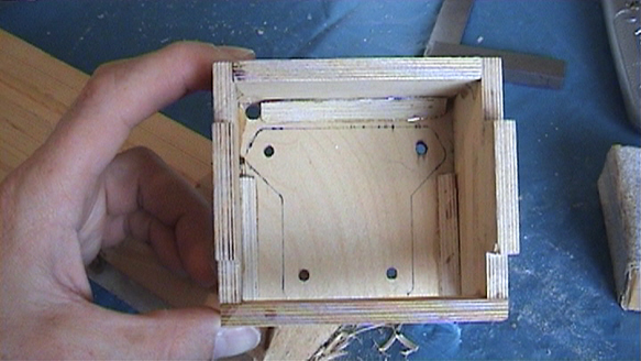

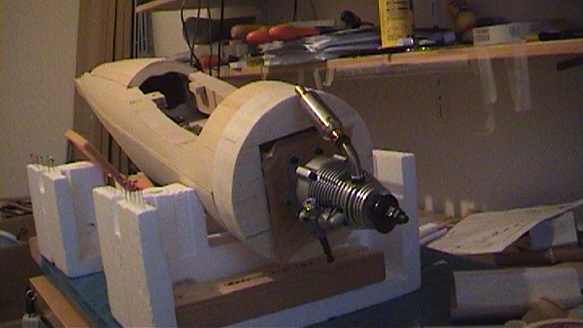

Ik was nog niet helemaal tevreden over de motorsteun. De RCV motor trilt als een idioot en mag volgens RCV niet op rubbers. Ze waarschuwen doordat de motor zo trilt is het niet goed om deze op rubbers te plaatsen. Dus moet het blok wat verstevigd worden. Gelukkig kan mijn decoupeerzaag onder 45 graden zagen, dus dat komt goed uit :D
En zo wordt het nog bijna makkelijk om verstevigingsstukjes te maken. Aan de binnenkant de motorplaat getekend zodat hier geen fouten in gemaakt kunnen worden.

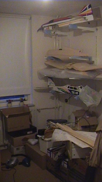

Zoals links te lezen is, ben ik bezig om te verhuizen. Zo ziet nu mijn kantoor/werkplaats er uit. Als laatste worden de modelspullen opgeborgen....... :wink:
@Robbin, dank je! Doe mijn best om er een leuk kissie van te bouwen.
