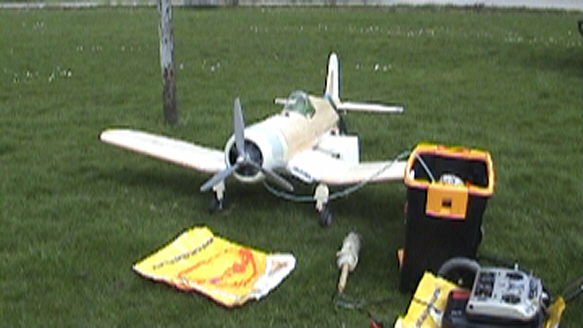

De test is goed verlopen. Eerst de druk er op gehad voor een dag en deze ging niet naar beneden (ontkoppelen en koppelen van de slang, kwam ik achter, verlies je 1 bar mee!!!...... 8O). Dus moest het met draaiende motor geprobeert worden. Taxi-en had ik ook nog niet gedaan. Vlak bij m'n nieuwe huis heb ik een veldje gespot die hier ideaal voor is. Vlakbij de snelweg, dus het lawaai wordt grotendeels overstemd, afgelegen en vlak met een gravel baan. Het ging zelfs zo goed, dat ik bijna het gas er op wilde gooien en de maiden wilde doen. Take off is ongewenst wel gebeurt, geen brokken, het was maar een hopje. Het filmpje is het beste te bezien als je het formaat (View Size) op "Wide" zet, anders worden de dimenties verkeerd getrokken.
Zie hier het filmpje
Het starten is een vak apart. Als de staart naar beneden staat, is het bijna niet te doen. Dus wordt de staart iets omhoog gebracht. Aanslaan, niet met de klok mee, maar tegen de klok in. Hiermee start de motor velen malen sneller. Ook zie je op de foto waar de tankaansluiting zit. Hier zit ook de aansluiting voor de extende gloeiplug en de overloop van de viertakt motor.

Zelf heb ik ook nog wat aandachtspunten wat ik uit het taxi-en haalde en helemaal van het kleine hopje. Tijdens het hopje kwam de stuurboordvleugel eerder omhoog. De reden kan zijn dat het tegen stall aan was en de linkerkant nog niet genoeg wilde dragen vanwege het moment van de motor, meer vermogen (dit was nog onder half gas) en meer snelheid opbouwen voor take off.
Tweede mogelijkheid, verdraaiing ergens in de bouw, moeilijk te compenseren, snel (niet te snel) hoogte krijgen, niet teveel tegensturen om snelheid op te kunnen bouwen en in de lucht uittrimmen.
Derde mogelijkheid, flaps die meesturen. Nu had ik tijdens het taxi-en de flaps servo niet aangesloten. Het kan dus zijn dat de stuurboord flap iets naar beneden hing die er voor zorgde dat deze kant iets eerder los kwam en dus eigenlijk als een aileron fungeerde. Eerst dus controleren voor de eerste vlucht.
het zal geen afwijking zijn in je bouw.
Het is iets wat alle tail draggers hebben.
Zodra het staartwiel los komt gaat het draaimoment van de prop meedoen.. goed je handen op je roer houden tijdens de start en compenseren door rechts roer te geven om te voorkomen dat hij naar links duikt zodra de staart loskomt.
En genoeg roeruislag tijdens take-off.. ik heb al eens een hele mooie P40 op die manier tijdens zijn eerst take-off een hek op zien zoeken aan de linkerkant van de startbaan omdat hij niet genoeg roeruitslag had om dat te compenseren.
Peter

@Peter, dat is in ieder geval goed te weten. Dus toch het motor koppel die het toestel doet kantelen. Uitslag op het richtingsroer is mega, dat moet dan goed kunnen komen.
@arvid.. als je dan ook nog een toestel heb met een heel smal landingsgestel en hoge poten.. (me 109) dan heb je echt een probleem.
De 109 is op dit gebied de gevaarlijkste tijdens de start van alle taildraggers.. juist daarom wil ik dat ding een keer bouwen ;)
Peter
Ground handling van deze kist is zeer goed te noemen. Je kan het zien op de video. De bochten aan het einde van een run werden best hard genomen en geen enkele keer kreeg ik het idee dat hij wilde kantelen. Dat komt natuurlijk door het tegengestelde van de ME109, korte poten en redelijk ver uit elkaar. Ook het gewicht zal een rol hier in spelen denk ik.
