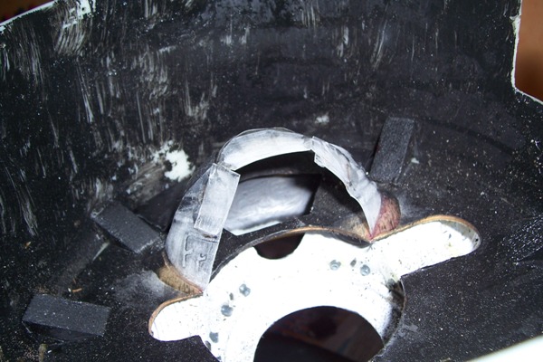

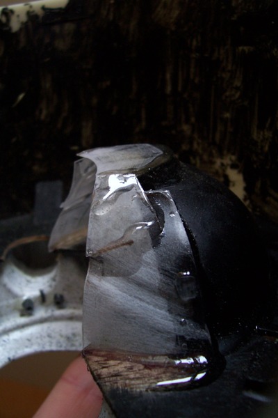

En weer wat vorderingen. Het kapje is verder afgemaakt.
Het afdekplaatje is vergroot. Hierdoor kwamen weer kieren links en rechts, deze zijn weer gedicht met kleine plaatjes. Met andere woorden: lekker spelen met petfles en klodderen met 2 componenten lijm :lol:

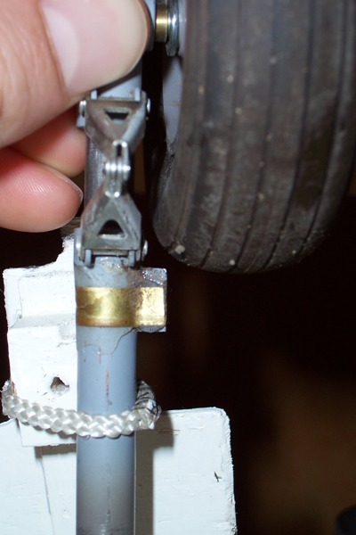

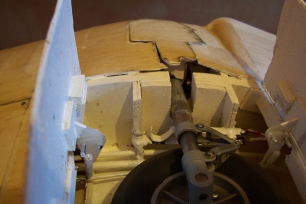

Het hoofdlandingsgestel heeft twee verbeter punten.
1) het aanlopen is niet goed
2) de deuren willen niet altijd dicht gaan

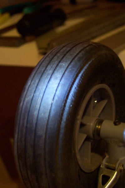

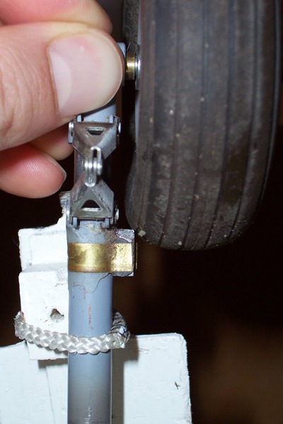

Het aanlopen komt voornamelijk door het doorveren van het landingsgestel en de geplaatste magneet. Niet bijzonder fijn. Dus die magneet moet naar achteren/onderen/boven.
Hier een fotootje van wat de magneet doet met de band. Wat je ziet, is geen groef die er standaard hoort te zitten, maar dus dieper en gemaakt door de magneet:
Dit uitslijten is grotendeels gebeurt tijdens de taxi test. Op 1:24 kan je goed zien dat de linker bocht er voor zorgt dat de strut aan stuurboord zijde wordt ingedrukt. De foto van de band is ook die van stuurboord.

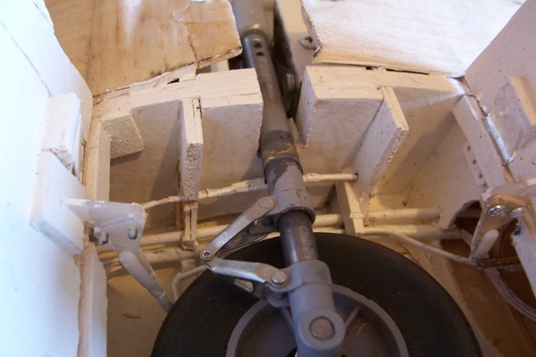

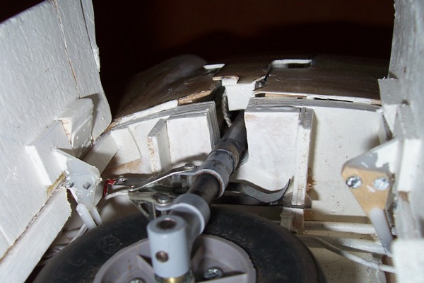

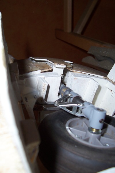

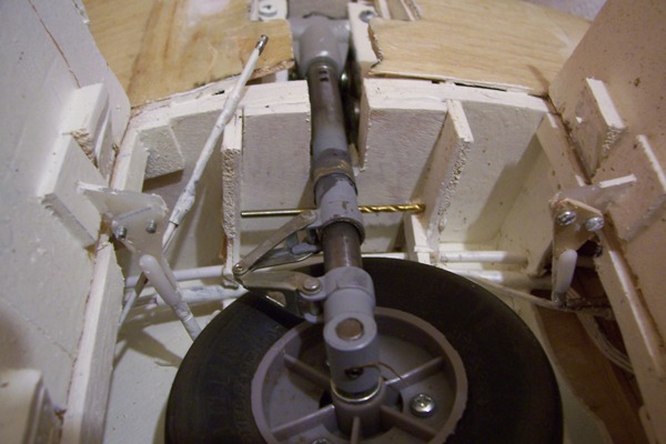

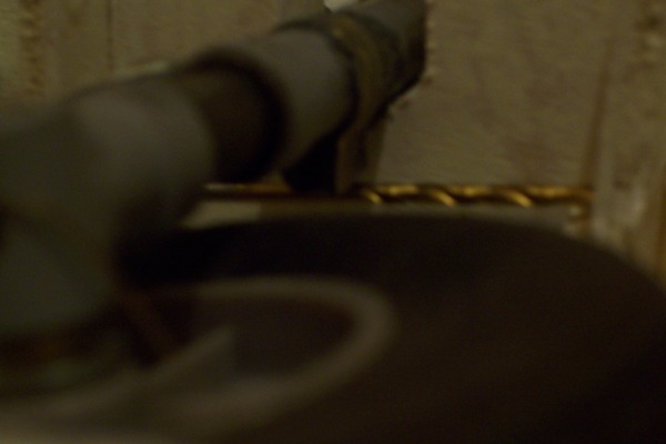

Het tweede is het niet dicht willen gaan van de deuren. Ik denk dat de afstand te groot zou zijn, dus lekker aan de slag. Afstand moet minder en de magneet moet verder weg van de band. Een nieuwe plek voor de switch die door de magneet wordt aangestuurd. Eerst een stukje boren, dan de boor klem zetten tegen de andere wand om af te tekenen waar het andere gat moet komen.
De afstand is nu optimaal
En de switch geplaatst
Maar dit werkt niet bij de test??????

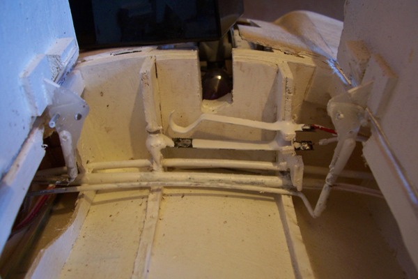

Hop, multimeter er bij. Als de wielen ingetrokken zijn, met de switch gaan kortsluiten en dat is te meten. Maar niets van dat alles. Ik meet geen kortsluiting. Een paar testen wijzen uit dat de switch wel goed werkt. Als ik met een losse andere magneet naar de switch ga, dan heb ik wel kortsluiting. Die magneet is iets groter. Als ik de strut weer terug doe, dan niets, de andere magneet er bij en dan gaat het wel, maar de afstand met en zonder strut in de buurt verschilt waarbij als de strut in de buurt is, de afstand kleiner wordt. Ik heb dus het vermoeden dat het metaal van het landingsgestel invloed uitoefent op de magnetische bogen en wel zo dat dit weer een negatieve invloed heeft op de switch. Dat moet ik niet hebben, dus ik ga over op een mechanische schakelaar. Eerst maar even een plaatje op maat maken.
Nu wil ik met een stukje staaldraad of verenstaal er voor zorgen dat als het landingsgestel opgetrokken wordt, de staaldraad het plaatje raakt waardoor de kortsluiting tot stand komt.

Het metalen plaatje was van een soort dat bijzonder bagger is. Anders gezegd, tin wilde voor geen kant houden. Dus maar eens rond gekeken voor een ander stuk metaal wat buigzaam is, terug buigt, licht en waar je met tin op kan werken voor het soldeer werk. Ik kwam uit op metaal zaagjes die je in zo'n handzaag stopt. Een rechte en 1 met een verbuiging. Het buigen van een metaal zaagje is alleen niet mogelijk, een klein beetje gaat goed en veert het ook weer netjes terug. Ga je te ver, dan breekt het. Toch is het gelukt, maak je het metaal roodgloeiend heet en buig je het dan, dan is er niets aan de hand en valt het te bewerken zoals je het zelf wil. Hier de eerste aanzet. De wielen kunnen alleen niet helemaal naar binnen. Met de hand is het mogelijk, maar de luchtdruk is minder sterk.
De testen waren bijzonder goed, elke keer kreeg ik kortsluiting dus was er contact. Ik heb de contactpunten voorzien van een druppeltje soldeer voor een betere overbrenging. Daarna gelijmd en getest. Elke keer was het contact 100% en gingen de deuren dicht nadat de wielen opgetrokken waren. Het plaatsen van de magneten op de struts was dus inderdaad de oorzaak. De magneetvelden worden verstoord waardoor de switch niet meer goed werkte. Hier verder afgewerkt en de strips voorzien van een likje verf.
