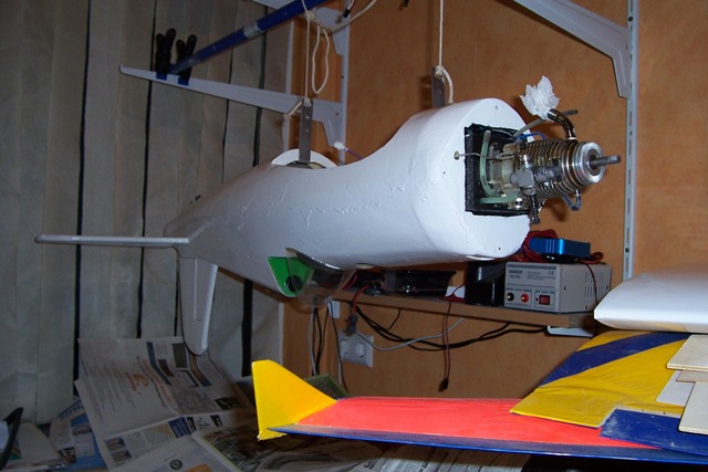

En nee, ik zag de mail binnen komen, maar heb deze genegeerd. Hier het "mooie" resultaat. Dat de verf zo enorm druppelt boeit me niet, is gewoon wat meer schuurwerk, zit het er in ieder geval lekker dik op :wink:

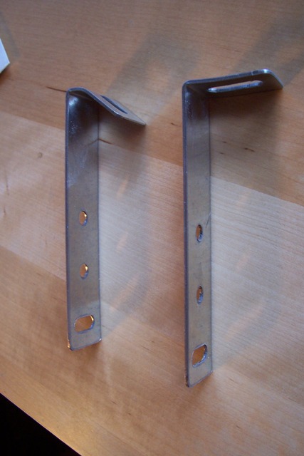

Eerst even wat beugels gemaakt voor het ophangen later

Je schrijft zelf al 200ml nodig gehad te hebben. Ik neem aan dat dat voor detaillering is. Dat is meer dan 200 gram, ongeacht of je nu maar een paar micron aanbrengt of niet.
Nee, ik heb het gewoon als hoofdkleur gebruikt en heb ondertussen 150 ml verspoten. Een groot deel bestaat uit oplosmiddelen die verdampen, een deel gaat met de spuitnevel verloren en een deel gaat verloren door het iedere keer schoonmaken van de airbrush. Verder heb ik tussendoor nog een keer geschuurd, omdat het niet naar mijn zin was. Dus ik verwacht niet dat mijn kist na het spuiten 200 gr zwaarder is. Maar de weegschaal zal het leren.
Met 200 gram spoot een clubgenoot een hele grote Bell 230 heli geheel in kleur inclusief aflakken (Vario, romplengte iets van 1m80 ofzo).
De Sparrowhawk had zonder lak een vleugelbelasting van <50 gr/dm2, wat mijn slechte airbrushkunsten wellicht een beetje compenseert.
Ik denk dat je er wel degelijk gewicht mee kunt besparen. Zuiver giswerk op basis van het getalletje wat jij noemt, 50 tot 100 gram heb je zo te pakken. Dat lijkt weinig, maar is gewoon veel voor een besparing. Voer 3~4 van dat soort besparingen uit en je kist vliegt ineens een stuk prettiger.
Mee eens dat je moet besparen waar het kan, maar -nogmaals- denk ik niet dat de soort verf daar veel aan bijdraagt.
Overtuig me met een tabelletje met het soortelijk gewicht van verschillende verfsoorten na droging.

Vanochtend contact gehad met Savelkous in Utrecht. Een man met verstand. FS nummers is niet aan te komen. Wel kan hij gaan mengen, kijken en vergelijken en eventueel anders mengen. Maar dan het volgende. 2K lak is gemaakt op basis van thinner, de kwastplamuur van Histor op basis van terpetine. Thinner is agressiever dan terpetine, dus als je gaat spuiten, dan komt de plamuur dus van de kist. Hij kan ook op een andere basis verf mengen, maar om deze brandstof bestendig te krijgen, moet de verf 4-6 weken uitharden. Dus tja, nu is de vraag, met thinner de plamuur van de kist gaan oplossen en overgaan op plamuur/grondverf die thinner kan verdragen en dan 2k lakken of die andere spullen nemen en 6 weken uit laten harden.
Gerard_nl zei:
gebruik een airbrush lak als createx en spendeer een avond met een flesje blauw wit en zwart en maak wat mengsels.
opschrijven welk mengsel welke verhouding heeft in druppels.
dan laten drogen en droog vergelijken.
aflakken met 2K en presto.
Heb je hier dan niet hetzelfde probleem? Uiteindelijk wil je dan gaan aflakken met 2K, dat betekend dat ergens in het proces thinner gemengd moet worden, wat weer de plamuur gaat aanvreten.
