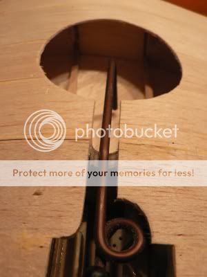

O ja, ik heb ook nog iets gedaan aan de besturing in de romp; buitenmantels netjes vastgezet en de stuurstang voor het richtingroer en achterwiel gedeeltelijk in elkaar gezet. Wanneer de flaps staan te drogen kan ik daar ook meteen weer verder mee.

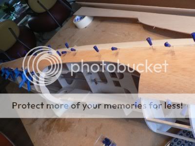

En zo doorwerken naar de voorkant van de vleugel. De aileron-servo's steken maar een klein beetje door de vleugel heen, past gemakkelijk allemaal.

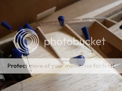

Dan de sheeting erop, met HEEL veel pinnetjes vastgezet. Wel leuk werk, toch grotendeels op gevoel en stukje bij beetje de sheeting zo snijden dat het allemaal mooi over de vleugel valt en mooi aansluit.
Zo ziet het eruit na het drogen. Nog een beetje schuren in het midden om het mooi vlak te krijgen, dat komt nog wel.

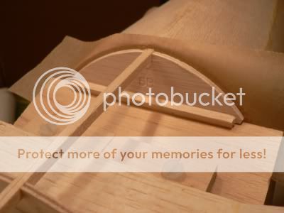

Volgende stap: met dunne sheeting een rand maken voor de wielkasten en uitsparing voor de wielpoten, zodat er geen lucht of brandstof de vleugel binnen kan komen.

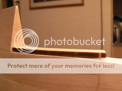

En dan de bovenste sheeting er op. Aan de TE heb ik de sheeting wat schuin geschuurd, en er nog een reepje sheeting tussenin gedaan voor de juiste dikte.

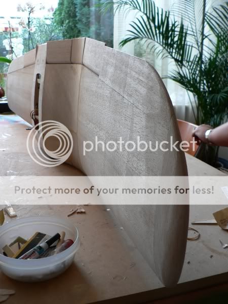

Ziet er al heel aardig uit zo, de uiteindelijke vorm komt in beeld.
En hier zie je wat er aan de vleugeltips nog moet gebeuren. Vandaag weer een hoop stof doen opwaaien in huis! ;)

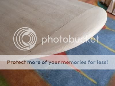

Vandaag dus heftig geschuurd, dat geeft weinig foto's, behalve het eindresultaat.
En dat ziet er toch wel mooi uit vind ik. Met fijner schuurpapier zal ik bij het finale afwerken van de vleugel de laatste randjes nog wel wegwerken.

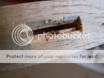

De triplex reepjes van de middelste flap krijgen sleufjes waar de stangetjes in kunnen bewegen. Hier afgetekend.
En hier klaar, het stangetje kan precies spelingsvrij bewegen. Voor de sterkte nog even wat secondenlijm gedruppeld.

Goed werk!
Schuren is wel rotwerk qua stof, maar wel dankbaar werk, langzaam begint de schoonheid van wat je bouwt naar voren te komen.
dat gezegd hebbende, zuiver afgaande op de foto's, die nog wel eens een vertekend beeld willen geven, lijkt het erop dat je toch nogal wat randjes en hoekjes in het geheel hebt zitten.. je bent dus nog niet klaar met schuren (althans, als de foto's de werkelijkheid goed weergeven).
Wel eerst met een vrij grofe korrel schuren en dan pas fijner gaan werken.. anders krijg je dat zachte en harde houtsoorten welvingen gaan veroorzaken..
Ja, dat klopt - dit was het tamelijk grove schuurwerk, de vorm is duidelijk aan het worden, maar de randjes moet ik nog mooi met fijner schuurpapier afwerken. Dat zie je goed met dat strijklicht. Overigens zie je hier in de laatste foto's ook wel donker en licht vanwege het plakband dat ik heb weggehaald, en het stof dat ik nog niet goed had verwijderd.
Stap voor stap, komt goed.
