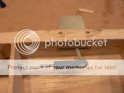

Ik heb deze bij HobbyZone gekocht, waar Arvid ze ook vandaan had.
Heeft iemand idee waar ik dezelfde soort kan kopen, maar dan met metalen stangetje?
Want de speling zit echt voornamelijk hierin - de bowdenkabel heb ik netjes gestut zodat daar praktisch geen speling in zit.
Laat ik nou die 1% hebben!
Dit zijn precies degenen die ik besteld had, maar ik kreeg in plaats daarvan de getoonde beige/grijze exemplaren, met plastic stuurstang en overigens ook zonder gaatjes om ze met tandenstokers vast te zetten...
Ik zal ze wel eens mailen, kijken of ze de originele nog hebben.
Ik kon die actuators met stalen armpjes niet meer vinden. Vandaag dus maar uitgebouwd en servo's in de vleugels ingebouwd.

Echt een paar millimeter, niet gezond. Van binnen zie je tegelijkertijd erg weinig speling vanwege de bowden-kabel aansturing, misschien een halve millimeter:
Echt niet gezond, dit MOET anders.
Dus de actuators uitgebouwd, bowdenkabel los, servo's uit het midden van de vleugel uitgebouwd, en dan de gaten waar de actuators zaten dichtgestopt. In de vleugel:

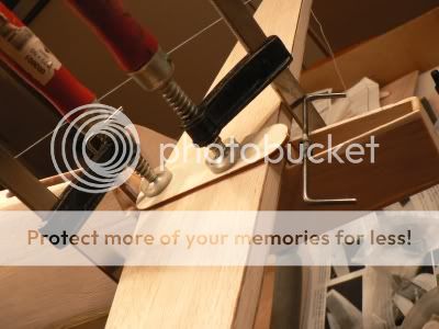

Gisteren kwam er van alles tussendoor, ik heb alleen het stabilo vast kunnen zetten.
Eerst het midden uitgemeten en uitgetekend, en daarna op het oog en met de centimeter controleren of het stabilo qua hoogte in lijn is met de hoofdvleugel. En zonder ook maar iets te hoeven schaven of schuren klopt het tot op de halve millimeter!
Daarna met een touwtje en 3 spelden gezorgd dat het stabilo netjes uitgelijnd gelijmd kan worden.
En dan epoxy erop en klemmen maar.
