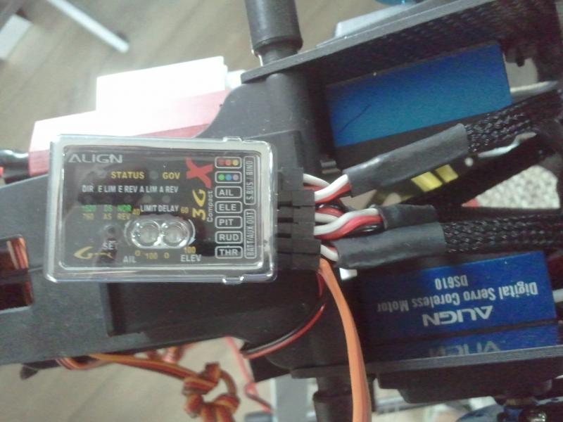

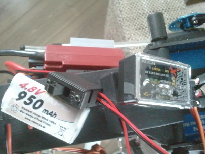

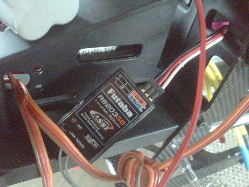

Vandaag dan eindelijk de Sbus r6203sb ontvanger binnen gehad.
Even snel alles ingeprikt om te kijken of er wat gebeurd.
Ik gebruik net als bij de 600Pro een futaba WHS13 batery switch met een eneloop 800mah pakketje deze keer op de bat poort van de 3GX.De ontvanger krijgt zijn stroom via de 3GX.De master kabel gaat waarschijnlijk gewoon op de trottle kanaal van de 3GX en de slave weet ik nog niet???.
Bij het omhalen van de schakelaar starte de 3GX dus dat werkt mooi met een kabeltje tussen de ontvanger en de 3GX.
Morgen ga ik dit rommeltje netjes weg werken.De draden kunnen weer netjes binnen het frame blijven.

Hei Peter ,
Zou je de masterkabel niet gewoon in kanaal 3 van de S BUS ontvanger steken , effe calibreren en dan flatline curves instellen , dan geef je al het regelwerk qua rotortoerentallen gewoon aan de JIVE ..
Ik heb dat ook zo bij mijn T REX 600 en dat werkt prima ..
De slave kabel zou ik naar de ontvanger laten gaan , naar kanaal 1 bijvoorbeeld ..
