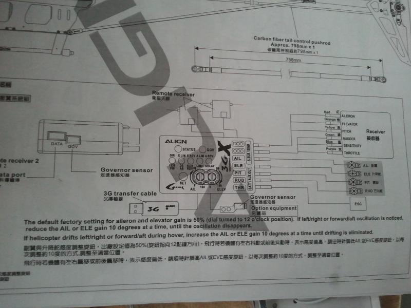

Dit is wat ik uit de beschrijving haal.

Hoe ik het begreep uit de manual van de 3GX zou de esc ook in de 3gx moeten kunnen. Maar wellicht is de manual niet correct?

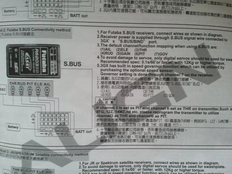

De manual geeft idd aan dat en de esc en de battery in de 3gx moet met sbus.
Het wordt een beetje lastig.Als ik de manual aan hou zou ik dus de master in de 3gx kunnen steken en de slave kabel in poort 3 van de sbus...

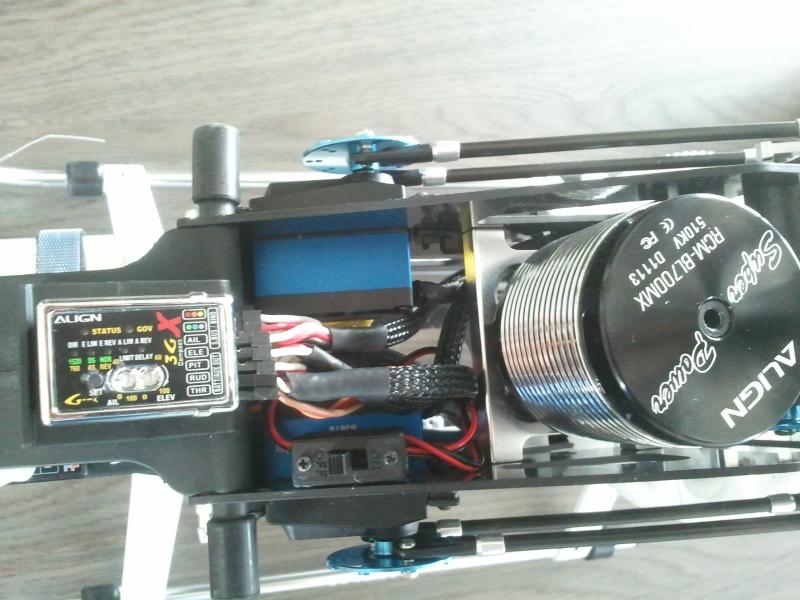

Vanmiddag lekker aan het stoeien geweest en een eind opgeschoten.
Ik heb het nu als volgt aangesloten; Master op kanaal 3 3gx, slave kanaal 3 sbus,battery op battery poort 3gx. Dit is volgens de handleiding.Het maakt denk ik niet zoveel uit of je de battery op de 3gx aansluit of op de ontvanger.Als het 3gx systeem uitvalt kan je volgens mij de servo's ook niet meer bedienen en de ontvanger pakt zijn stroom rechtreeks van het 3gx systeem.Het is absoluut niet dat ik jullie optie's niet overweeg en misschien verander ik het ook nog wel maar ik moest even door...
Nu heb ik alles getest en het werkt allemaal prima.Het is even uitvogelen hoe de 3gx zich laat programmeren maar eigenlijk is het een eitje.Ik schrok even omdat na veel testen en afstellen/programmeren/uitvogelen de 3gx heel raar ging doen en alle servo's een kant op ging sturen en knipperen.Dit komt dit waarschijnlijk omdat de ontvanger accu leeg was geraakt en begin te knipperen.Dus even laden en dan weer verder.
De afwerking is bijna klaar.Alle draden binnen het frame, enkel nog een goede plek vinden voor de antennes.(foto's volgen)
Groeten
Peter

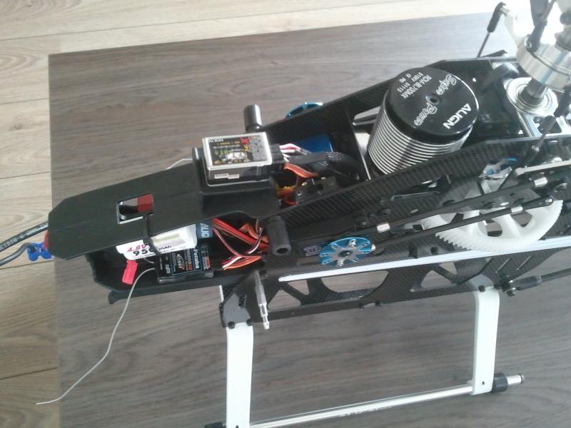

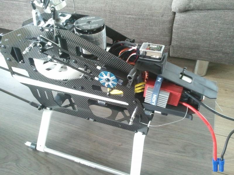

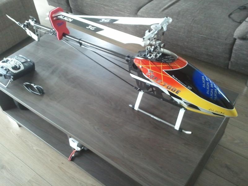

Helaas heb ik niet zo'n goede camera, maar dit is hoe het er nu voor staat.
Hij is in principe klaar maar ik blijf de komende tijd nog wat dingen aanpassen.
Ik heb wel quickuk canopy mounts besteld kost een paar centen maar heb je ook wat, de stock pins met splitpen is een ramp.
Ook een extra battery mount is onderweg.
Nu alleen nog de juiste lipo's kiezen ergens tussen de 4000 en 5000mah.
Ziet er goed uit, en volgens mij kloppen je aansluitingen qua esc/backup nu ook hoor, zijn gewoon meerdere mogelijkheden.
Hei Peter ,
Idd mooi gedaan man, prima afgewerkt ... ;-)
TOP HELI is dat man .... daar ga je nog veel plezier van hebben ....
Succes met de MAIDEN en POST een filmpje he ...
