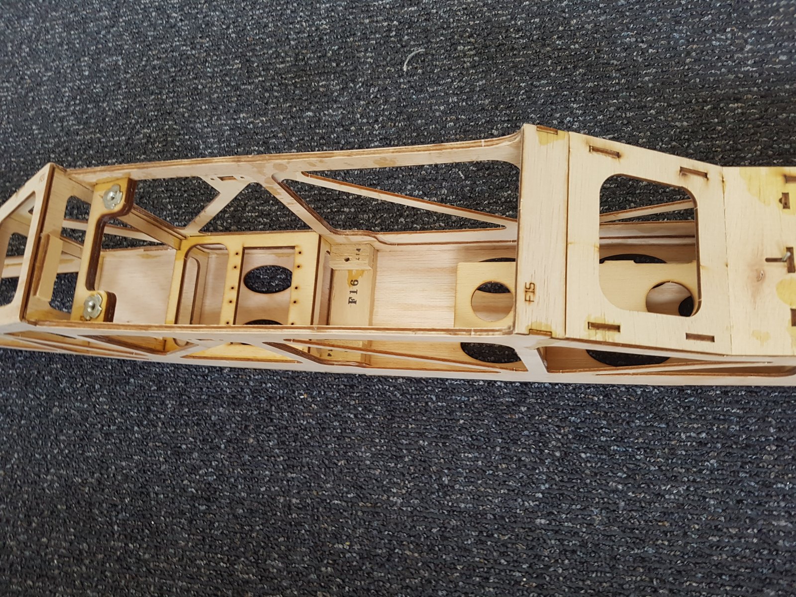

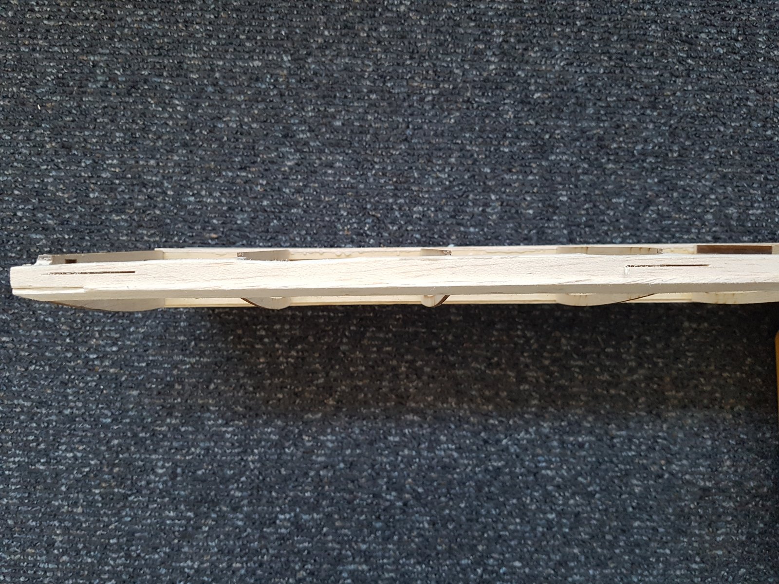

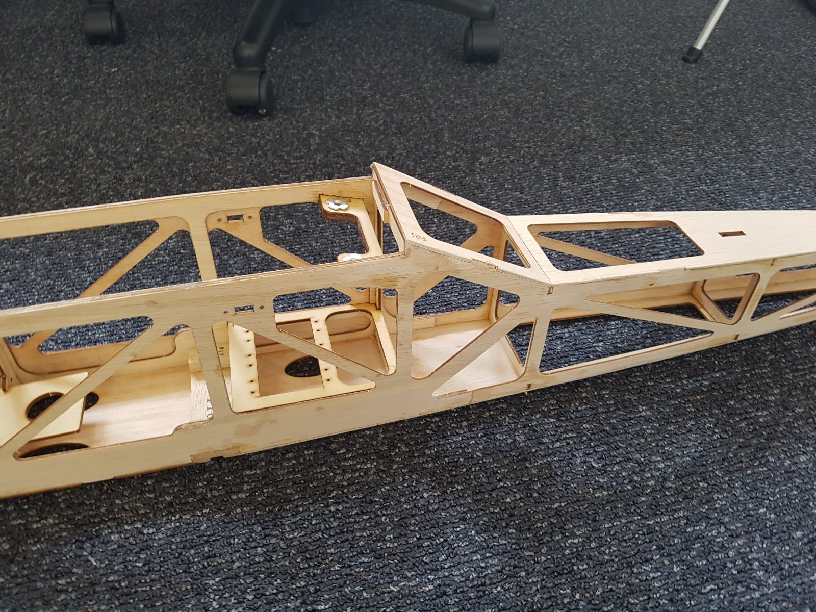

Na een half jaar niet actief bezig geweest te zijn met het vliegtuig en met het forum heb ik het weer langzaam opgepakt. De romp is helemaal af. Alleen de vleugels nog. Ik hoop die aankomende weekenden af te kunnen maken i.v.m. toetsweek. Hierbij drie foto's van de romp:
