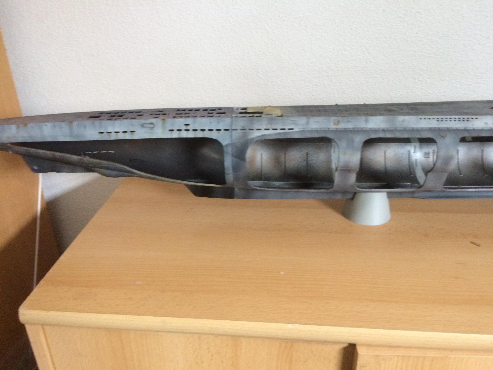

Nu de romp bijna klaar is, werd het tijd om na te denken over de bedrading en hoe deze in een standaard kan worden verwerkt.

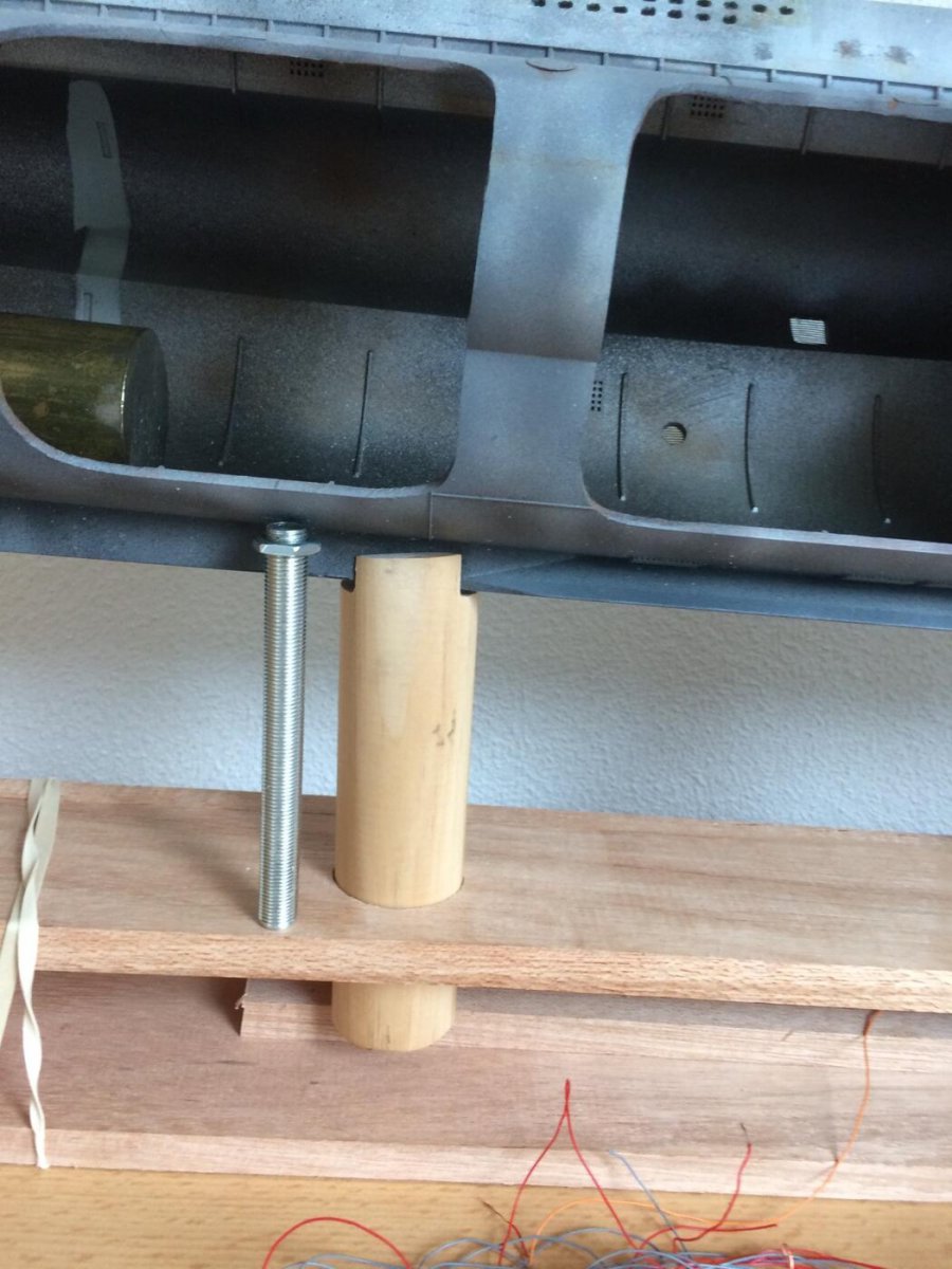

Ik had een houten standaard gemaakt met twee staanders om de bedrading door te laten lopen
Ik vond het er niet uitzien en was er niet tevreden mee

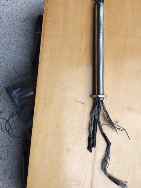

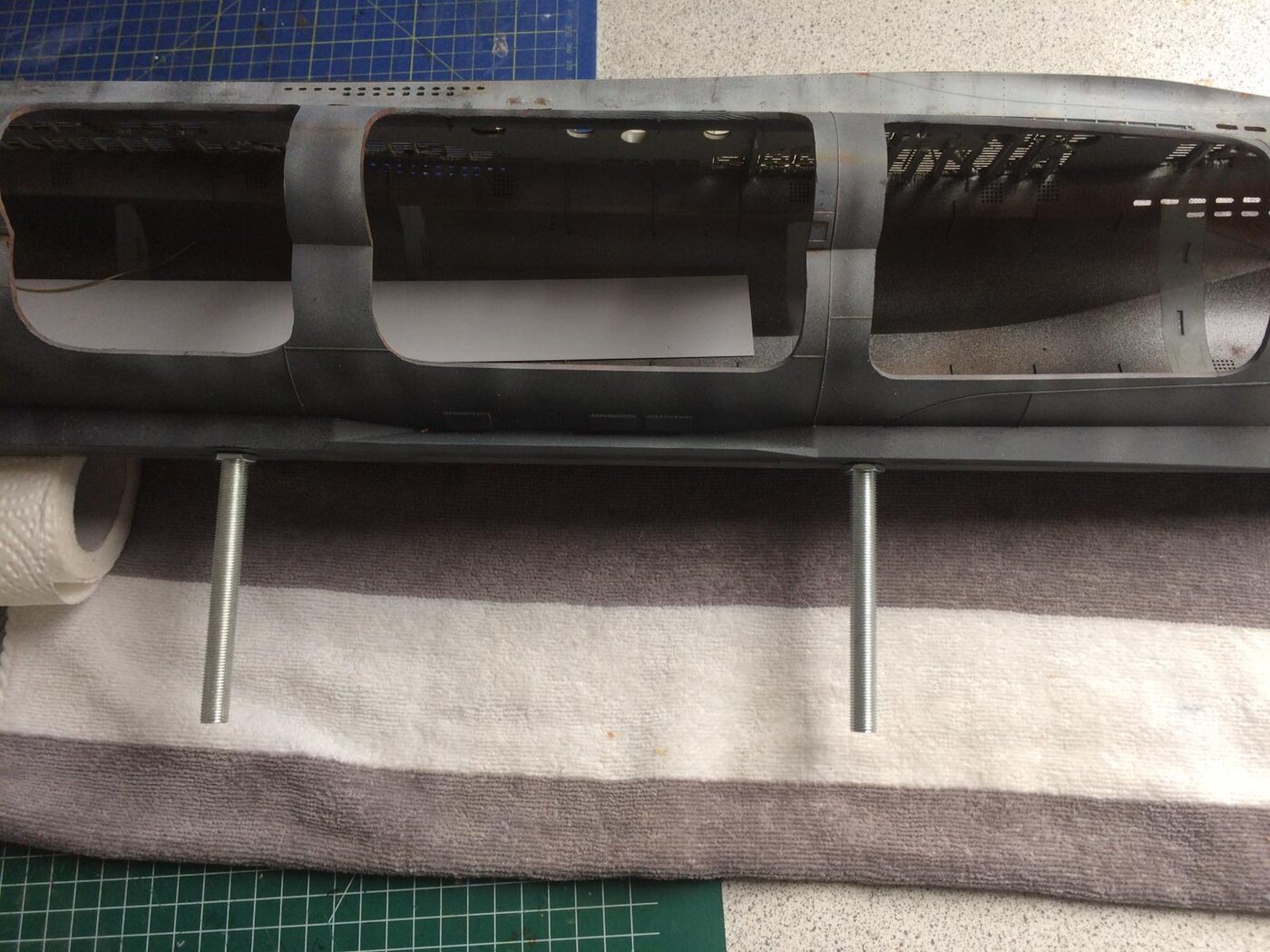

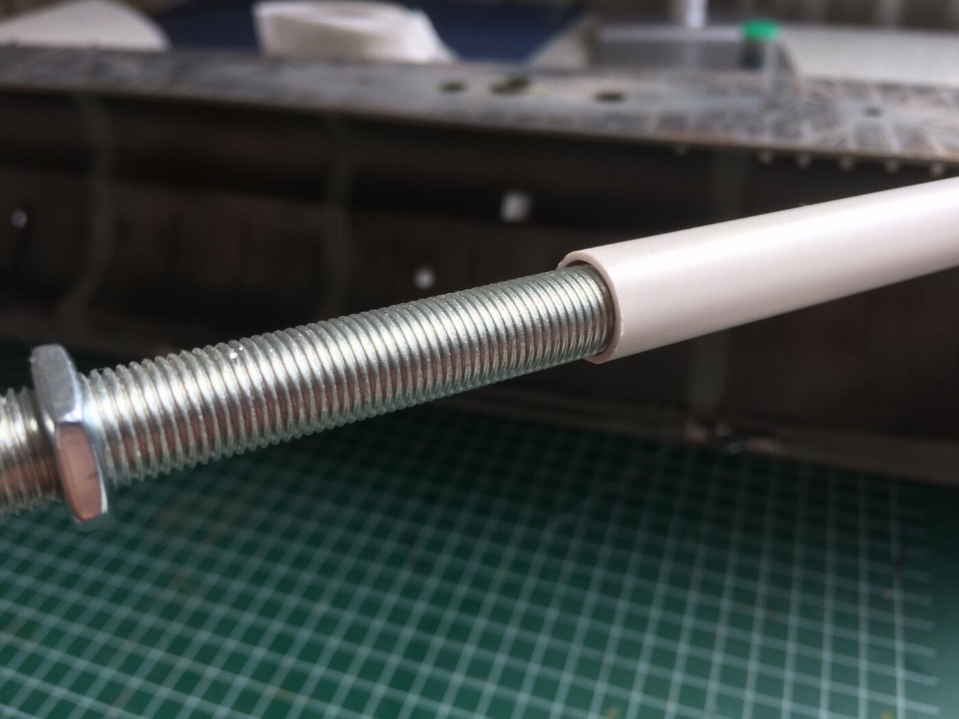

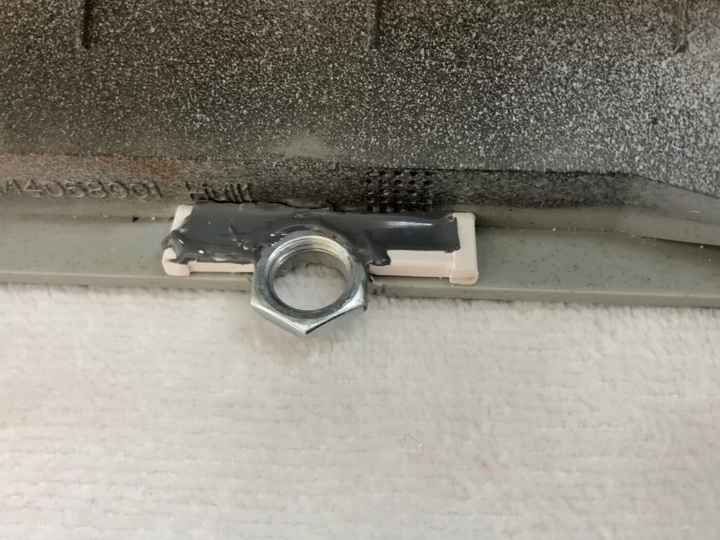

Holle draadstang gekocht bij een lampenwinkel en op maat gemaakt
Een mooie oplossing, Henk.
Nooit wat weggooien. Lekker bewaren in doosjes ....... Pandora’s Box.
Ik neem aan dat je nog weet waar alle draadjes naartoe moeten .....;)
Gr. Peter

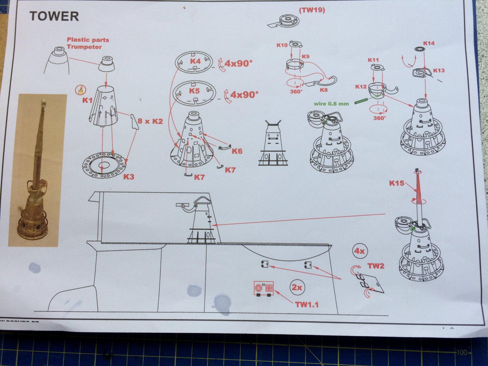

Onderdeel D10 en D11 moet aan de bovenkant worden afgezaagd
De PE nr K1 heb ik meerdere keren verhit zodat het messing begon te gloeien, daarna afgekoeld met water
Het messing is dan vormbaar
