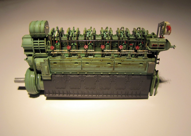

Bouwverslag U-552 Type VIIc Trumpeter 1:48
Gespoten met primer
Waarna met Model air 71.096 (Olive Grey)

Tja, als de instructies de kleuren aangeven , en je vind pas later de kleuren foto, ik weet niet wat jij zou gaan doen, ik vind het mooi zo
Positieve opmerkingen worden gewaardeerd, maar bovenstaande vervuiling maken wel dat je afvraag voor wie je hier wat post, en of je op deze manier wel weer mee door wilt gaan
Op dit moment denk ik van niet ik denk er nog over na
is altijd een lastige keus als je moet kiezen tussen een foto en de handleiding en inderdaad groen is zeker niet lelijk.
en het is natuurlijk heel goed mogelijk dat de kleur per boot verschilt. waarschijnlijk waren er geen 2 hetzelfde.

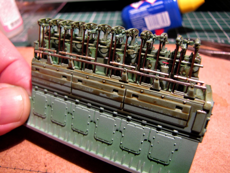

Beste Henk, mijn comment was zeker niet als kritiek bedoeld, maar een oprisping van beroepsdeformatie.
Als je wellicht weet werk ik (deels) als troubleshooter op zeeschepen in de machinekamers, en een zuiger trekken is voor mij routine. (een link naar mijn werkzaamheden staat nog wel ergens op het forum)
Gezien de overgebleven hoogte boven de motor op de foto om 10.31 was mijn eerste gedachte, hoe moet je daar de zuigers uit krijgen?
En die oprisping ventileerde ik.
