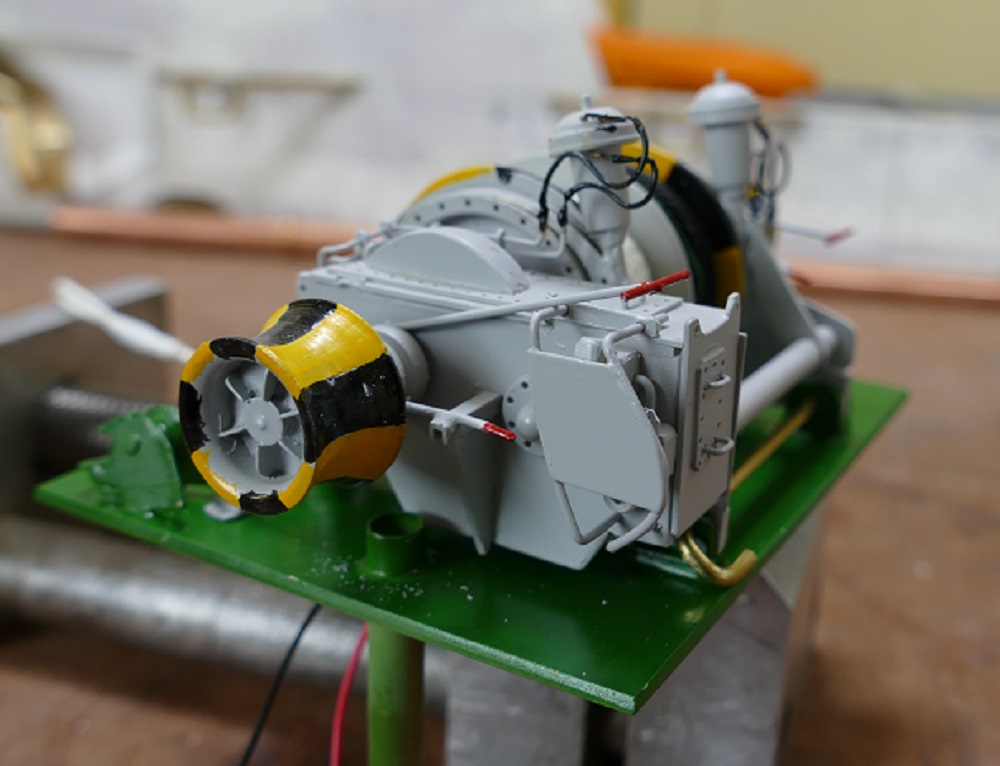

De lier is afgemonteerd en gereed voor gebruik. De test was in ieder geval zeer hoopgevend.
En deze foto verraadt weer mijn niet vaste hand bij het schilderen. Ook de reden waarom ik dit de minst leuke kant vind van de hobby.

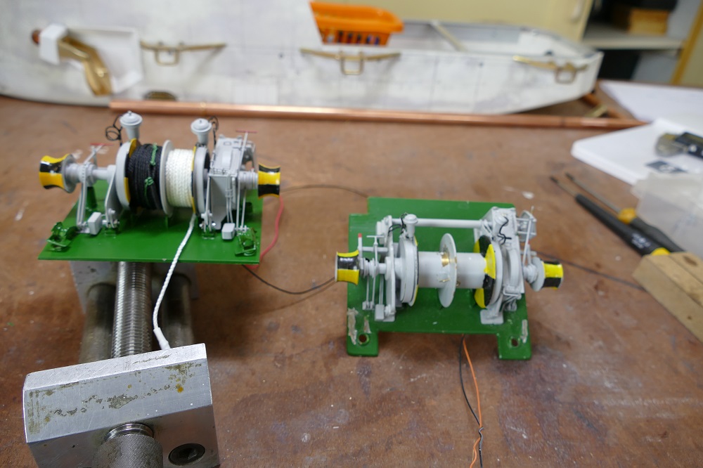

En de "oude "lier naast de nieuwe. Hier is ook te zien dat de nieuwe lier wat slanker is. De oude was wat breder, geen fout als zodanig, maar deze was uitgerust met een vertragings motor IN de trommel. En ja, dan ben je gebonden aan de maat van deze motor. Viel niet echt op, maar nu zie je het toch goed.
En nog twee plaatjes van de Anker/Sleeplier op zijn plekje .
