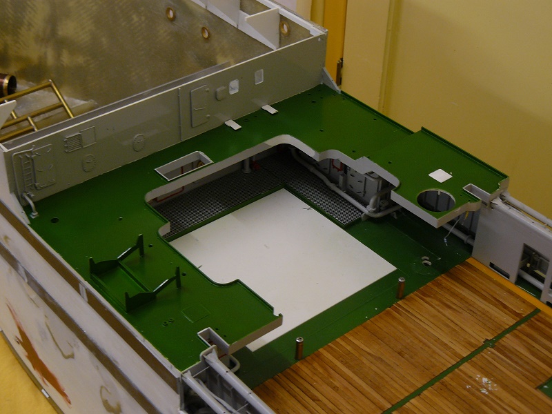

Alle onderdelen van het B dek gestraald en in de primer gespoten. Inmiddels zit de juiste kleur ook op de railings en de andere delen.
Ook het B-Dek zelf en de opstaande wand in de kleur gespoten.

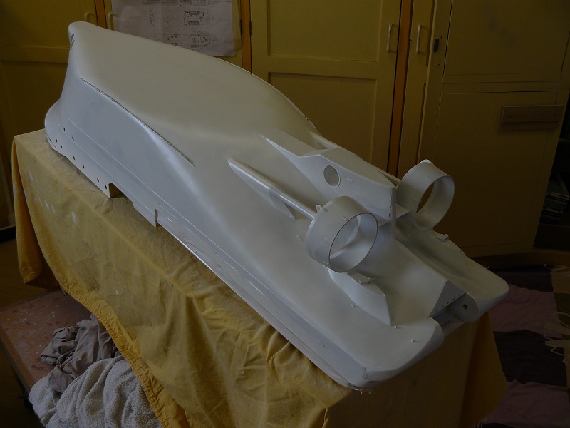

De romp nogmaals op plekjes bekeken, daar waar nodig nog een beetje plamuur en vervolgens in de primer gespoten.
De primerlaag geschuurd met korrel 600 waterproof en de moeilijk spuitbare plekken voorgekwast.

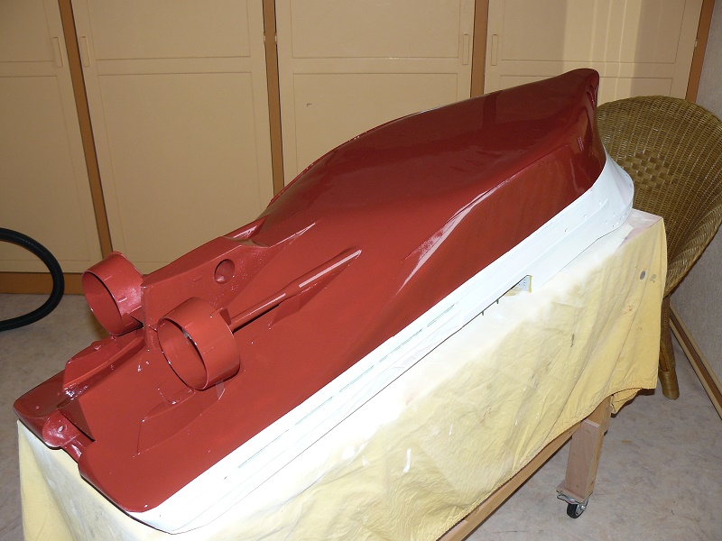

En vervolgens de rode onderwaterkleur aangebracht. De kleur is overigens volgens origineel RAL 3009 zijde mat. Dit is overigens niet de juiste waterlijn. Het rood wordt deels nog overgespoten met de kleur van de romp.
De volgende keer staat de rest van de romp hopelijk ook in de juiste kleur.

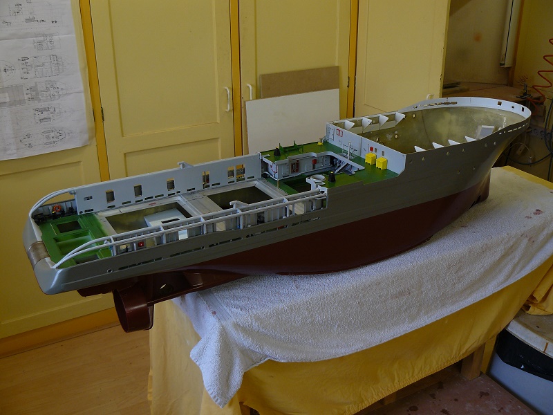

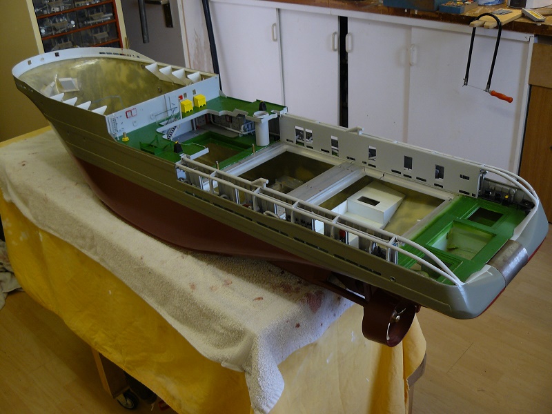

Voordat ik alle details weer op het B-Dek ga bevestigen, wil ik eerst de romp verder afspuiten. Nu kan de romp nog op zijn kop op de tafel liggen. Dat s niet ( goed) meer mogelijk als deze details er op zitten. Maar voor de foto zet ik deze weer even Dry Fit op het dek. Ook moeten eigenlijk de hek en boegschroeven eerst gespoten en gemonteerd worden. Moet nog even bedenken wat het beste is.

De romp staat in de kleur. Het grijze gedeelte zal nog een keer gespoten worden als de potdeksels en de rest van de delen op het A Dek gemonteerd zijn. Wel een hel ander gezicht nu. Blij mee. Hierbij het bewijs.

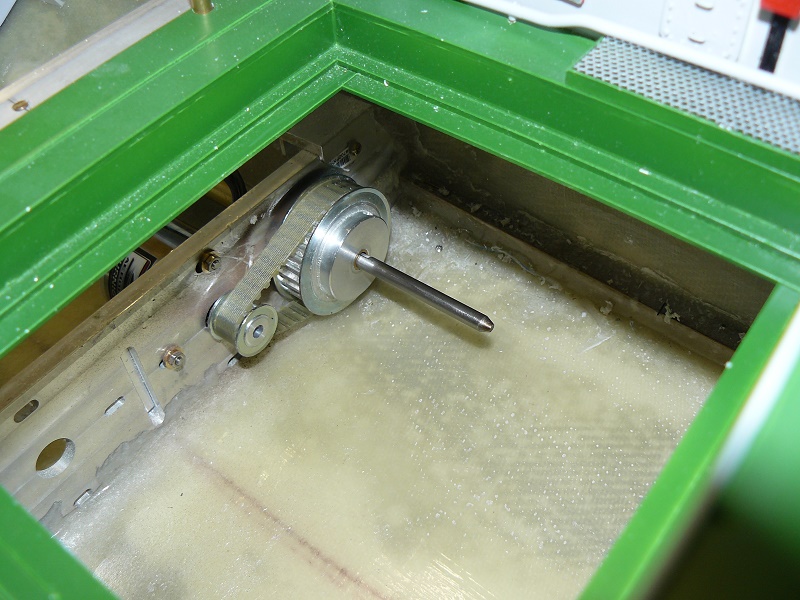

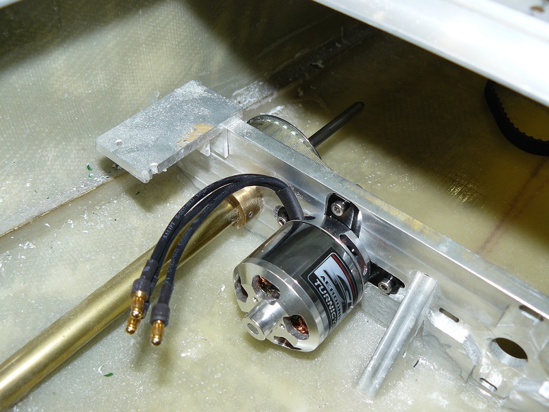

Nu ook begonnen met het aanbrengen van de motoren, vlakke kantjes op de schroefassen en motorassen, alle inbusboutjes met loctite gezekerd en de spanning van de riem ingesteld. De aandrijflijn aan Bak Boordzijde is zo ver mechanisch gereed.
De riem staat mooi op spanning en heb nog ruimte over om te spannen. Goed berekend in ieder geval. Overbrengverhouding is 1:2.
En nog een kijkje vanaf de voorkant.
De schroefas steekt nog een stuk door het grote tandwiel heen. Dit heb ik expres gedaan. Mocht het zo zijn dat het lager vlak achter het grote tandriemwiel te zwaar belast gaat worden kan ik vóór het tandriemwiel eventueel nog een lagerblok monteren.
Tot zover maar weer. Tot de volgende Up-Date.
Hoi Sjoerd, mooi werk weer hoor, ze komt nu echt tot "leven"!
Mooi ook hoe je de motorsteun hebt gebouwd. De mijne zal er ook zo ongeveer gaan uitzien.
Een tip voor je inbusboutjes: ik heb de boutjes vervangen voor 6mm lang en bij de schroeven iets ingekort. Het voordeel hiervan is dat de lengte van de schroefdraad in de messing delen 100% benut worden. Betere grip en voorkomt beschadiging van de schroefdraad! Maar dit terzijde.
Succes verder en ik volg!
Groet Dennis

Hallo Dennis, weer bedankt. Motorsteun is gelijk met de aandrijfassen op tekening gezet door Pim. Zoals gewoon bij hem klopt dit allemaal perfect. Met de freesbank de steun op maat gemaakt. Wat betreft de inbusboutjes, je hebt helemaal gelijk.;)
