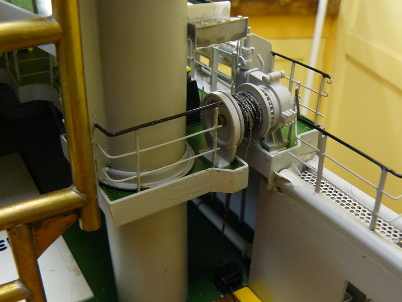

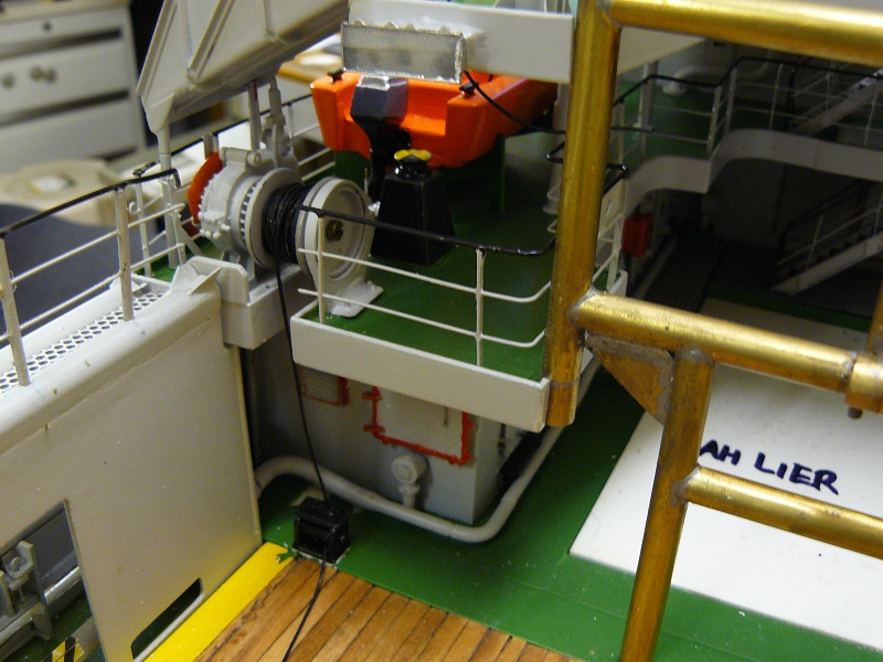

Tussen de bedrijven door toch nog het één en ander aan de Sovereign kunnen doen. De Tugger Winches die al een tijdje klaar lagen, nu definitief gemonteerd. Alleen het handwiel voor de remband moet er nog op. Ook moet aan het uiteinde van de draad nog een messing oog komen.
Voor de Tugger Winch aan SB zijde geldt uiteraard hetzelfde.

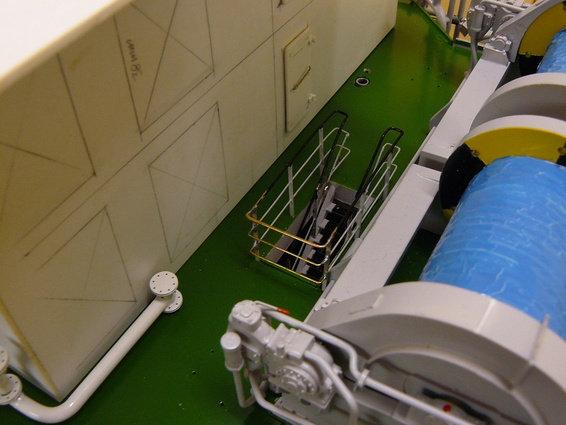

Het A-dek is nu ook definitief bevestigd. Dit dek deels in de grondverf en in de kleur gespoten. Nu kon ook de trap met railingen geplaatst worden naar het dek eronder.

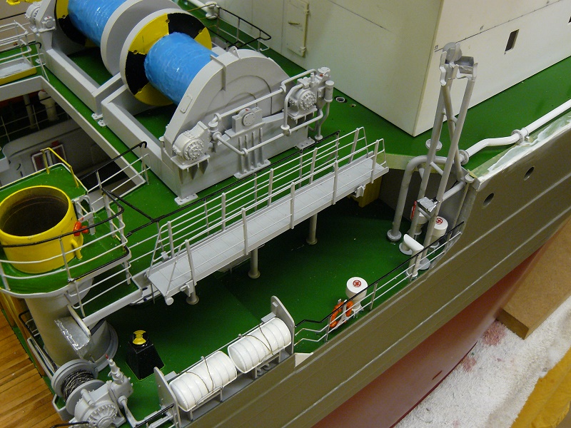

Op het Forecastle dek begonnen met het plaatsen van de details. Als eerste de 2 Fearleads gemaakt. Elke Fearlead heeft 4 rollen. Ook de doorvoeren van de anker kettingen na de kettingstoppers en onder de fundatie van de ankerwinch gemaakt. Tevens de fundatie van de voormast gemaakt en voorbereidingen voor het dekluik.
Hierbij nog een duidelijker plaatje van de Mast fundatie en de nog losstaande ankerwinch. Deze valt in de witte kleur nu niet echt op. Ook op de winch moeten nog handwielen op de rembanden worden geplaatst.
Nu het A-dek is geplaatst kon ik ook de gieksteun voor de kraan definitief plaatsen. Ook de diverse ontluchtingen hebben nu hun definitieve plaats gekregen.
Toch wel redelijk gevuld zo. Dat witte driehoekje aan de buitenkant moet uiteraard nog in de grijze kleur.

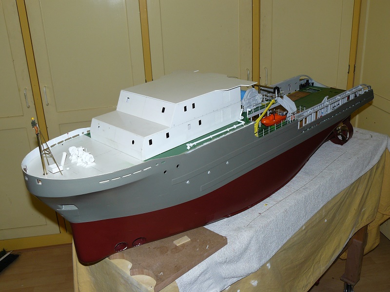

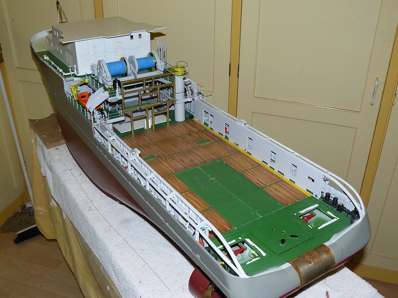

En tot slot nog twee plaatjes van het schip zoals ze er nu bij ligt.
Nog een paar weekjes werk aan de diverse details op het Forecastle dek.
Als alle details op het Forecastle dek zijn aangebracht, wordt dit gespoten en is het bouwwerk beneden zover gereed. Bedoeling is om dan de romp nogmaals licht te schuren en de definitieve laag te geven. Aansluitend de decals en anodes erop en aflakken met blanke lak. Hoop dat dit allemaal nog lukt voor Goes. Zo niet, het zij zo. Is gelukkig geen aangenomen werk.
