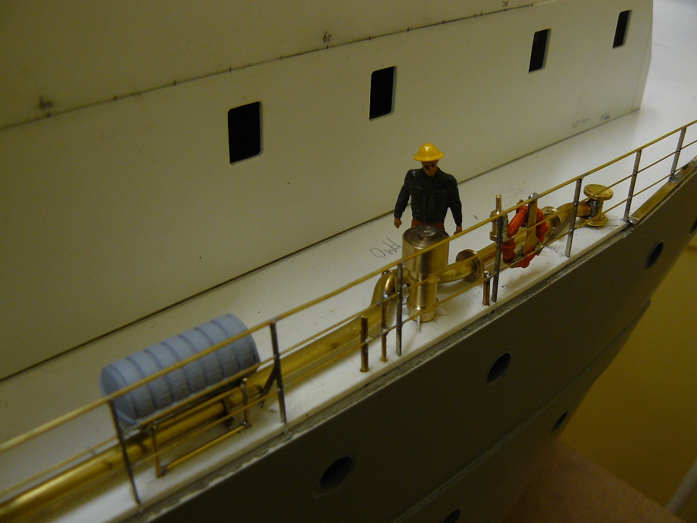

Deze week weer wat echte modelbouw gedaan. Heerlijk een beetje met messing kneuen. Begonnen aan SB zijde. Railing geplaatst en alle details die zich hier bevinden.
Close upje. Beetje link, nu zie ik ook dat de railing enigszins is verbogen.:(
Overzichtje.
En opzichtertje. Hij is redelijk tevreden. Hem zal je niet zo gauw horen zeggen dat het perfect is ;)

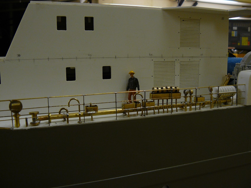

En ook aan BB zijde de railing geplaatst en begonnen met de piping.
En nog eentje vanuit een andere hoek.

Netjes, mag ik vragen wat je gebruikt om te buigen? Het zal al wel ens gezegt zijn maar ik vraag het toch maar even. Verder weer strak werk zo te zien
Dank je Tazz,
De manier waarop ik buig scheelt nog wel eens. Heb al diverse tooltjes gemaakt, maar er is er niet één die probleemloos werkt. Met andere woorden, ook ik ben nog op zoek naar een werkelijk goed buigijzer voor de modelbouw. Zoals je mogelijk weet zijn de meeste bochten die gebruikt worden bij de echte schepen anderhalf maal de diameter. Dat wil zeggen dat de werkende lengte van een bocht ( bijv. voor 100mm pijp ) 150 mm is. Vertaald naar 1:50 zou een bocht van 4mm pijp slechts 6 mm werkend mogen zijn. Dit is mij met pijp nog niet gelukt. Ik neem dan meestal voor de bochten ook massieve staf en soldeer die vervolgens weer aan de pijp. Hoop je toch iets geholpen te hebben.
Sjoerd, is de reling ter hoogte van het reddingsvlot niet onderbroken? Meestal moeten die redelijk snel overboord kunnen.
Je let weer goed op Stefan. Hou ik wel van. En ja, je hebt helemaal gelijk. Ik maak altijd de railing uit één stuk. Pas wanneer alles op zijn plek staat knip ik het er terplekke uit en hang daar een kettinkje tussen. Mogelijk dat ik wel d onderste stang laat zitten. De cradle waar het reddingsvlot op ligt is net even hoger. Details, details.:(
Zou de onderste ook laten zitten, als ze het vlot gebruiken is er toch al wat ernstigs aan de hand en dan maakt een verbogen reling niets uit.
Natuurlijk let ik wel op, kijk graag naar hoe anderen bouwen, doe je altijd weer ideeën op.

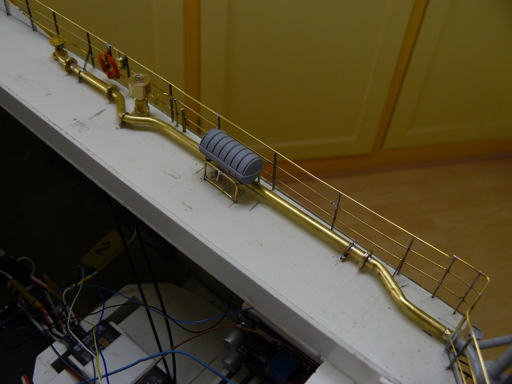

Het leidingwerk aan BB zijde is gereed. Alles uiteraard nog Dry-Fit. Alles weer demonteren ( geldt ook voor SB zijde), dan alles stralen, primeren en spuiten. Dacht dat ik dan het A-dek ook zou kunnen spuiten en monteren, echter bedacht ik me dat het beter is om ook eerst de voormast te maken. Dit moet dusdanig uitgevoerd worden dat tijdens vervoer de mast uitgenomen moet kunnen worden ( incl. bedrading) en op het A-dek gelegd kan worden. En nee, niet met een draaipunt ofzo, dat zie je en is in werkelijkheid ook niet zo. Dit om de hoogte voor de kist zo klein mogelijk te houden.
In ieder geval hier wat plaatjes van de BB zijde.
