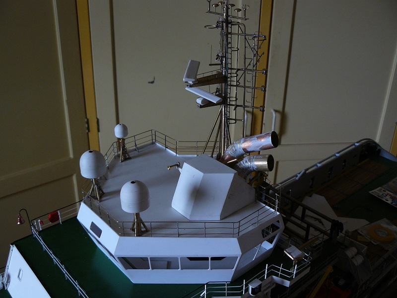

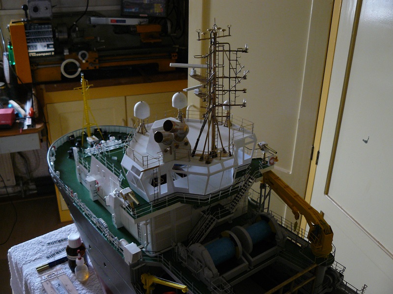

    Tijd gaat snel. Alweer een maand geleden sinds de laatste update. Dat wil natuurlijk niet zeggen dat er niets is gebeurd. Integendeel. De mast is verder gecompleteerd en geplaatst ( wel demontabel) op het stuurhuis. Ook de grote bollen gemaakt en een plaats gegeven. Tot slot is de railing op het stuurhuisdek gemaakt. Deze moet nog wel verder worden voorzien van diverse details.
    Foto is een beetje rommelig maar geeft toch wel weer dat het een redelijk bewerkelijke mast is. En als overzichtsfoto ook wel redelijk geslaagd. Dit dek komt ook redelijk vol te staan met diverse details. Hoop jullie daarvan de volgende keer iets te kunnen laten zien.
    Tot de volgende keer.

    What can i say!?
    Heel gaaf!

    Prachtig, mooi stukje vakwerk!! Is het nog mogelijk om de draadjes van de verlichting door de buisjes van de mast te laten lopen of komen ze aan de buitenkant? Mits je er verlichting in maakt natuurlijk.....
