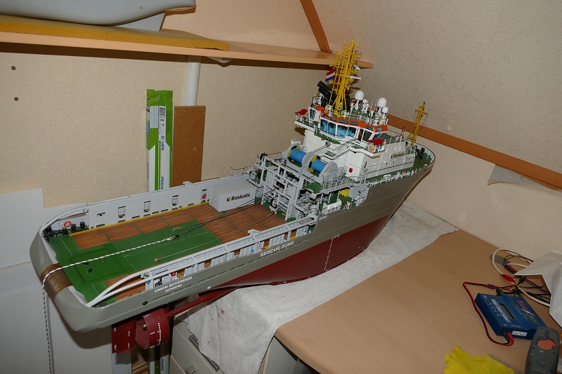

    Hallo allemaal,
    De Union Sovereign is na bijna 3 jaar bouwen zo goed als gereed. wat rest er nu nog. De kraan krijgt nog een update wat betreft de Jib. Deze ligt momenteel bij een zeer gewaardeerde bouwer in België. De gemonteerde lier voldeed toch niet geheel aan de verwachtingen. Deze collega bouwer heeft aangeboden dit voor mij te veranderen, waarvoor mijn hartelijke dank.
    De roosters voor de boegschroeven zijn wel gemaakt, maar ga ik pas definitief plaatsen als er een uitgebreide proefvaart is gedaan. Dit zal toch echt even moeten wachten tot het voorjaar. Als de boegschroeven naar behoren werken zulle de roosters geplaatst worden.
    De zender ( Graupner MC24) heeft ook nog de nodige aandacht nodig. Er wordt een tweede transmitter ( uit schakelbaar) ingebouwd, alsmede een knuppel met daarop een aan/uit schakelaar voor de hekschroef en een derde schuifregelaar voor de derde winch.
    Daarnaast nog het programmeren van de zender en de diverse functies toewijzen. Aangezien ik heel weinig benul heb van deze materie laat ik ook dit over aan een collega die er wel verstand van heeft.
    Wel zijn alle werkende functies aan boord getest en werken naar behoren.
    Beetje overbodig deze foto, maar zo ligt ze er nu bij.

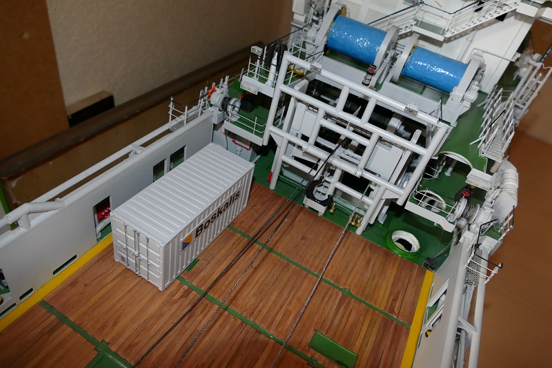

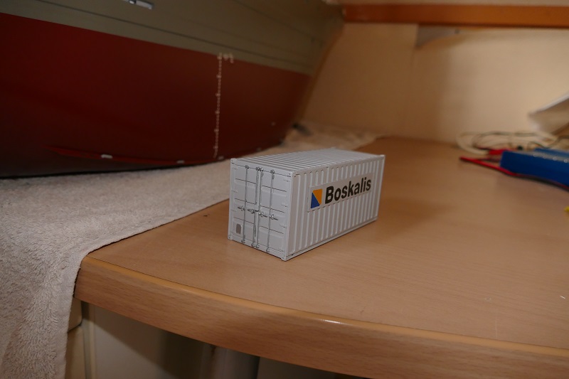

    Nog wel een 20 voets container gebouwd. Beetje dek vulling. Bedoeling is dat er nog wat anker gerei en boeien op komen.
    Het gat aan de rechterkant is dus waar de kraan hoort te staan.
