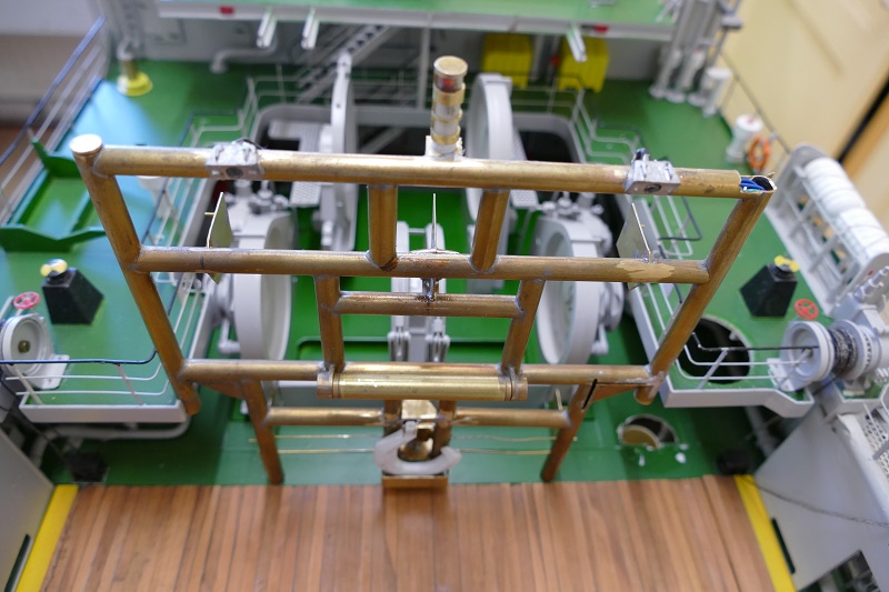

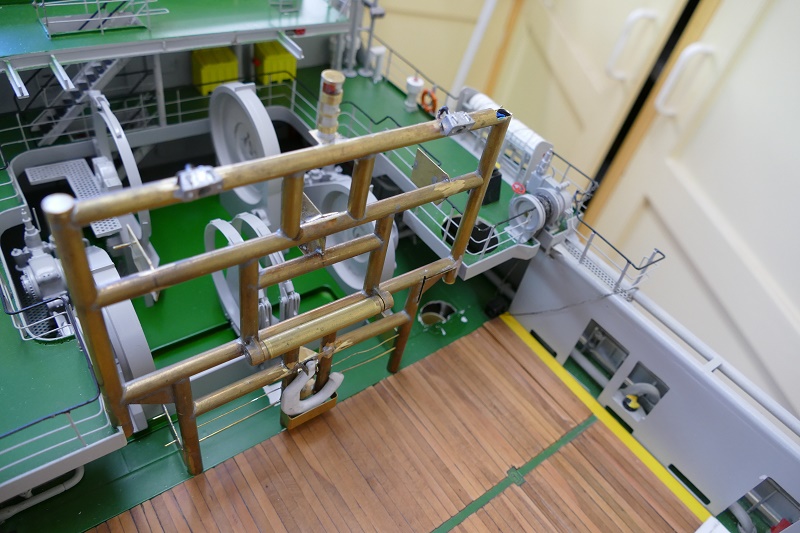

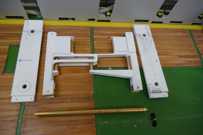

Dit zijn de onderdelen voor de kabelgeleiding die op de Crucifix worden gemonteerd. De benodigde gegroefde aandrijfassen aandrijfassen zijn nog in de maak.

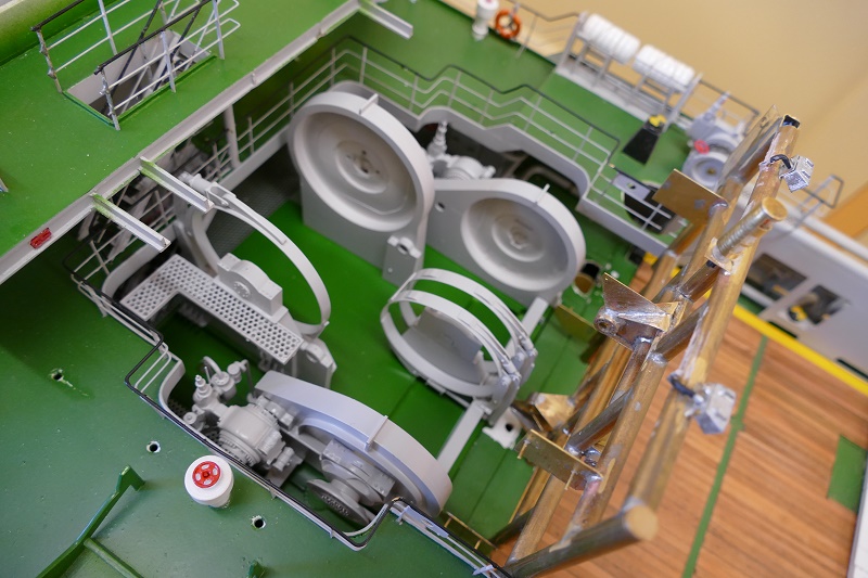

Hier de drie Lieren. Duidelijk te zien dat de Sleeplier aanzienlijk groter is dan de Anchor Handelings Lieren. Zoals gezegd, de wangen van de Winches moeten aan de binnen kant nog een paar gele vlakken krijgen.
En dan te bedenken dat hier nog het dek boven komt met de andere twee Rope Winches. Met andere woorden, hiervan zal weinig te zien zijn.

En de lier componenten even los op het dek gezet. Zoals gezegd moeten de trommels en de regelaars nog gemonteerd worden.

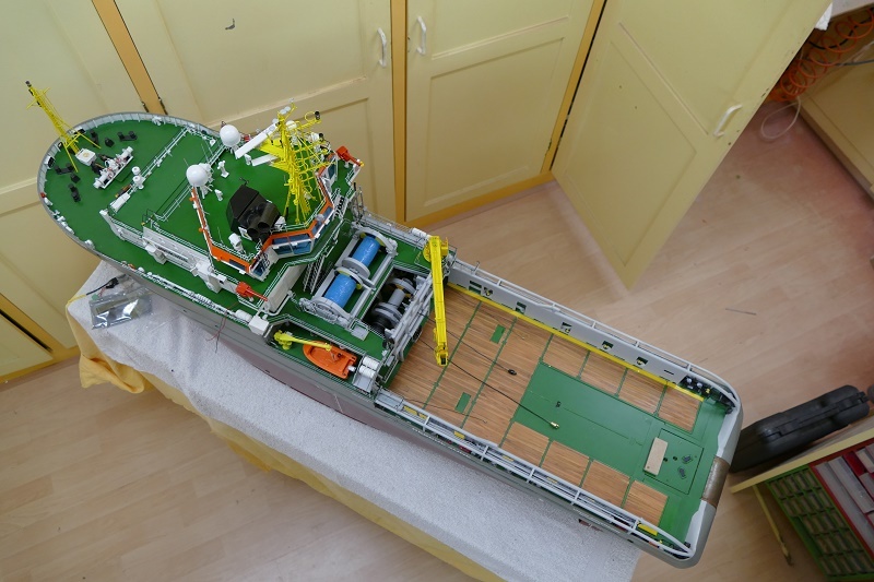

Welnu, de Crucifix is gespoten, de lieren gemonteerd en aangesloten, kabel op twee trommels gelegd. De derde moet nog. Wordt afwijkende draad. Alles maar weer een keer gemonteerd voor het totaalplaatje.
Een kijkje vanaf het achterdek.
En nog een helicopterview. Hier is ook te zien wat ik bedoelde, toen ik zei dat je van de lieren en alles er omheen, maar heel weinig kunt zien
Test van alle werklampen en verlichting rondom. Gezien van af het achterdek.
Overzichtsplaatje.
En nog maar eentje van opzij.

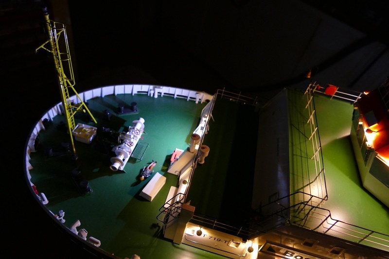

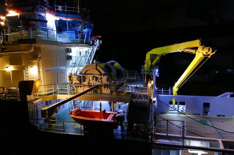

Hier nog een aantal plaatjes, zoals beloofd, zonder verdere verlichting in de kamer.
Stuurboord kant. Met verlichting zie je nog iets van de lieren. Alle details zijn eigenlijk niet op een foto te pakken.
Bakboord kant.
En een plaatje van het voordek. Zie nu dat het één van mijn mannen te veel is geworden.
