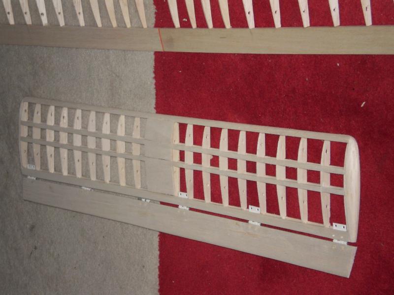

de linker vleugel ip nog niks in elkaar geplakt.
full
de linker vleugel helemaal zonder het stuk dat van triplex is
mvg hugo

heeft er ieand nog tips over hoe je het beste de voorlijst op maat kan schuren omdat hij taps toe moet lopen.
vandaag gaan de 2 latjes per vleugel erop en vanavond het plankje voor op de vleugel.
hugo
Dat ziet er alvast goed uit Hugo !!!
Als je de latjes (de middenliggers) in de vleugel gaat lijmen kun je het beste met de bovenste beginnen.
De vleugel op de bouwplank vast pinnen en voor je begint een latje onder de ribben leggen van 3 mm dikte. Omdat het profiel nogal hol is duw je de handel makkelijk naar beneden zodat de ribben breken. (eigen ervaring :hammer:)
De voorlijst schaven en schuren doe je pas als de vleugel bijna klaar is.
Niet vergeten om de driehoekjes tegen de achterlijst en de ribben te lijmen......

ik doe ze alle bij tegelijk dan kan ik er namelijk wasknijpers op zetten die ze tegen elkaar aandrukken.

morgen/maandag komen de foto's 1 hele vleugel de andere was deels uitelkaar gevallen. bovenste en onderste helft van elkaar met een paar ribben er tussen uit.
