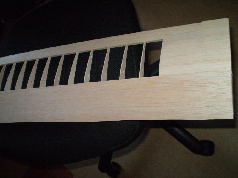

zo ik heb weer wat foto's voor de liefhebbers.

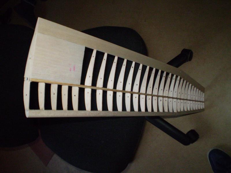

dit is hoe hij er nu uit ziet de vleugel in nog niet af (jammer :( )
full
full

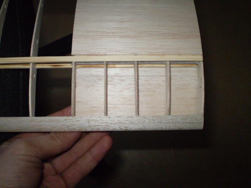

en als deze twee platen er op zitten is hij af
deze moet aan de onderkant tussen de neuslijst en het latje middenin de vleugel

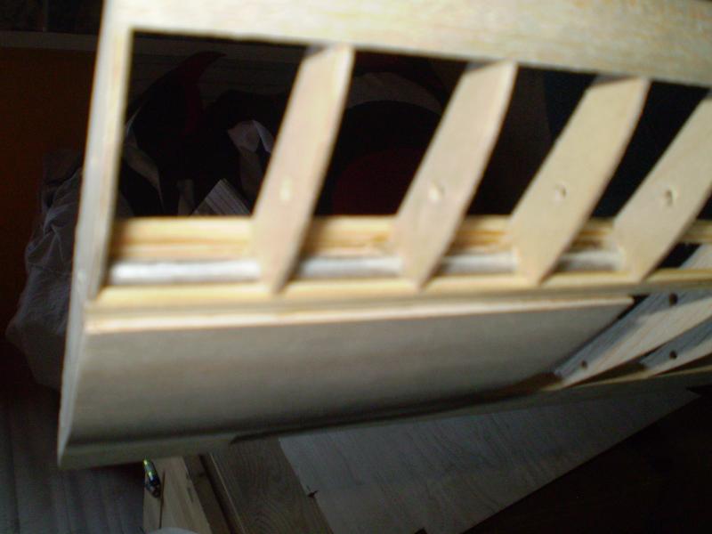

en dit plankje moet over de hele voorkant.

heeft er iemand nog tip over hoe ik het in de juist hoek kan krijgen het probleem is namelijk dat ik de spanten recht heb gemaakt en niet schuin.
ik had als oplossing om bij alle twee de vleugels een latje er tegen aan te plakken en het dan in de juiste hoe schuur.
mvg hugo
Dat is ook de makkelijkste oplossing, eerst aan beide kanten een valse rib er tegen aan lijmen van balsa. Deze valse rib schuur je dan in de juiste hoek.
Hugo, zo op de foto's ziet het er prima uit. Vooral doorgaan.

morgen gaat de vleugel veder en ik hoop dat die avond ook af is.
de andere vleugel is daarna aan de beurt.

ik heb een vraagje over hoe ik iets moet oplossen.
de neuslijst zit er op zoals jullie konden zien, maar aan het uiteinde moet bij smaller zijn moet ik dit gewoon schuren of moet er iets anders mee doen.
mvg hugo

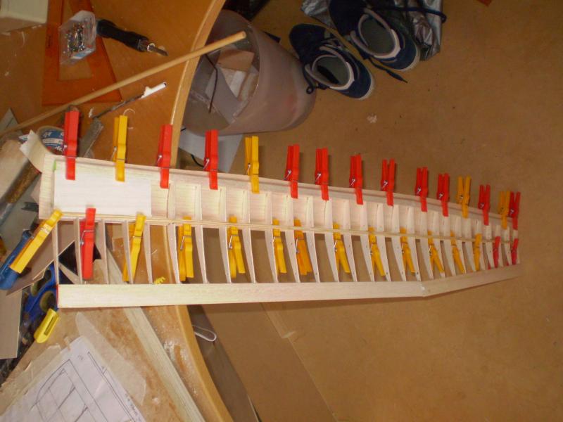

Hugo, een paar tips voor de volgende keer. Allemaal niet rot bedoeld, maar om van te leren. Je brengt het er voorlopig niet slecht vanaf.
* Zoals Lindert al zegt kan je de vleugel veel beter op de bouwplank laten liggen terwijl je de beplanking erop lijmt. Zonder beplanking is de vleugel erg slap en kan de tip heel makkelijk ten opzichte van de wortel draaien. Als je de beplanking op de vleugel lijmt terwijl de vleugel verdraaid is dan blijft die verdraaiing er voorgoed in zitten. En dat is niet de bedoeling. Als de vleugel nog op de bouwplank ligt moet je proberen te zorgen dat de vleugel goed tegen de bouwplank blijft liggen dmv spelden oid. Dan worden de vleugels goed.
* Het is prima dat je de beplanking op de vleugel klemt met knijpers. Maar de knijpers kunnen wel deukjes achterlaten in het zachte balsa. Als je wat reststukjes balsa tussen de beplanking en de knijper legt wordt de beplanking wel tegen de vleugel geperst, maar krijg je geen deukjes in de vleugel. Die deukjes zijn niet zo erg, maar het is wel ontsierend.
* de snijrand van het balsa is wat golvend. Als je een metalen lineaal koopt (te krijgen in de bouwmarkt) kan je heel mooi rechte lijnen snijden. In dit geval is de golvende lijn geen probleem, maar elders kan het lastig zijn als een snijlijn niet mooi recht is.
raymond bedankt voor je tips.
de vleugels liggen altijd plat als ik ga lijmen en het vast ga zetten met de knijpers.
ik had zelf nog niet bedacht om er stukjes blasa tussen te doen, zal er om denken tot nu toe nog geen last gehad van de deukjes, attans zijn weggestuurt.

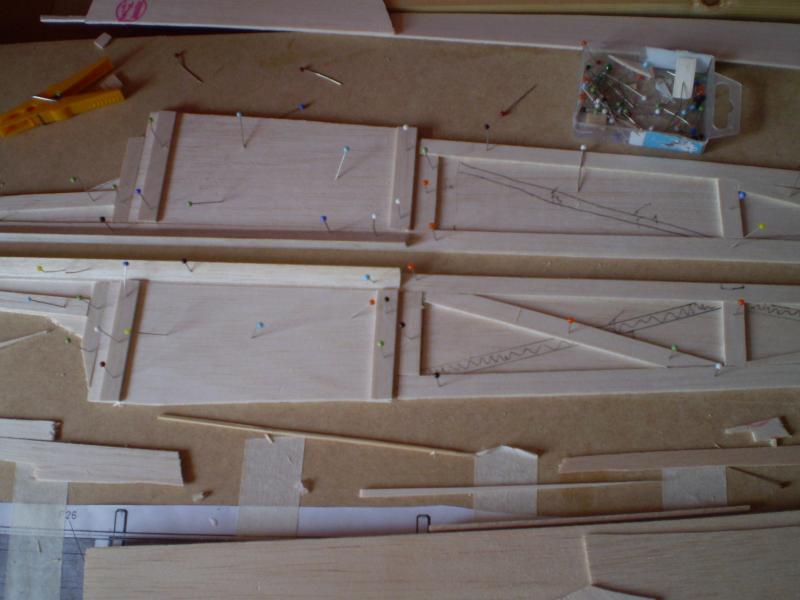

de kleine start heeft wat langer op zich laten wacht maar dan komen de foto's toch eindelijk zichtbaar voor de mensen die willen zien hoe het gaat met de romp.
full
full
de 2 zijkanten zijn kwa onderdelen af de onderdelen zijn nog niet vast gelijmt.
ik neem aan dat ik nu al deze onderdelen op elkaar moet lijmen.dan de spanten (3) er tussen lijmen. daarna de onder en boven beplanking van achter. ik weet niet wat eest en wat daarna dus :help: alstublieft.
Mvg Hugo
Volgens mij ziet dit er al heel goed uit, voor zover ik het kan bekijken.
Als je de rompzijkanten nou heel zorgvuldig opbouwt kun je de 2 spanten F7 en F8 recht op hun plek zetten. Dwz vastlijmen aan een kant, goed laten drogen en dan de andere zijkant erop lijmen. Zorgen dat alles recht op de bouwplank ligt. Als de boel goed droog is mag je de rompzijkanten voor met spant F 10 ertussen en achteraan tegen elkaaar lijmen. Goed uitrichten zodat de romp recht wordt. Voor mijn eigen gemak zet ik altijd streepjes in het midden van elke spant om te controleren of idd alles klopt.
Daarna de onderdelen F 9 en F11 op de juiste lengte tussen de zijkanten lijmen.
Succes en plezier,
Jan-Hein
