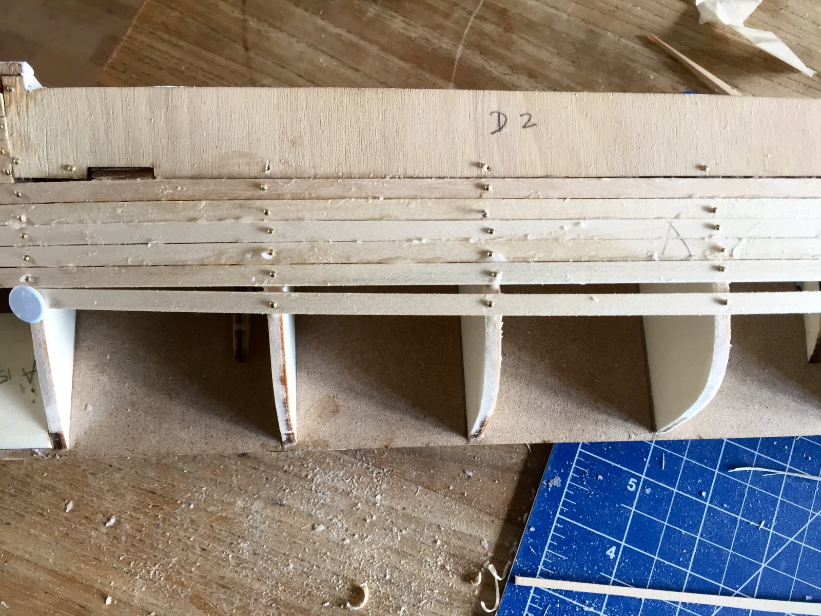

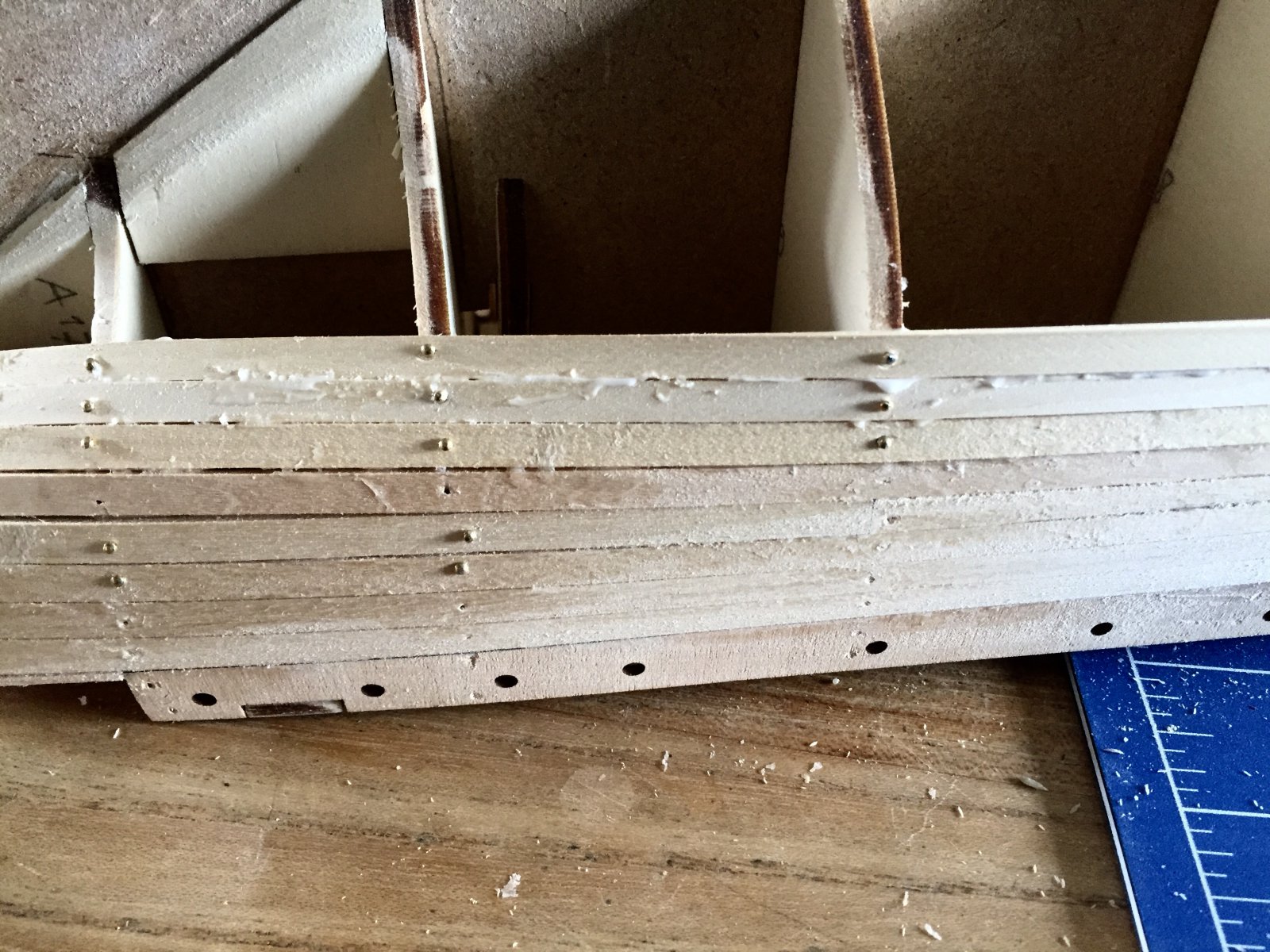

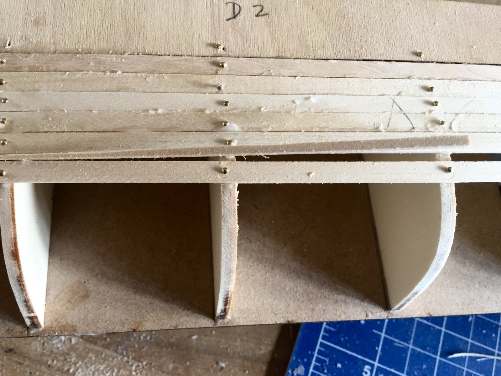

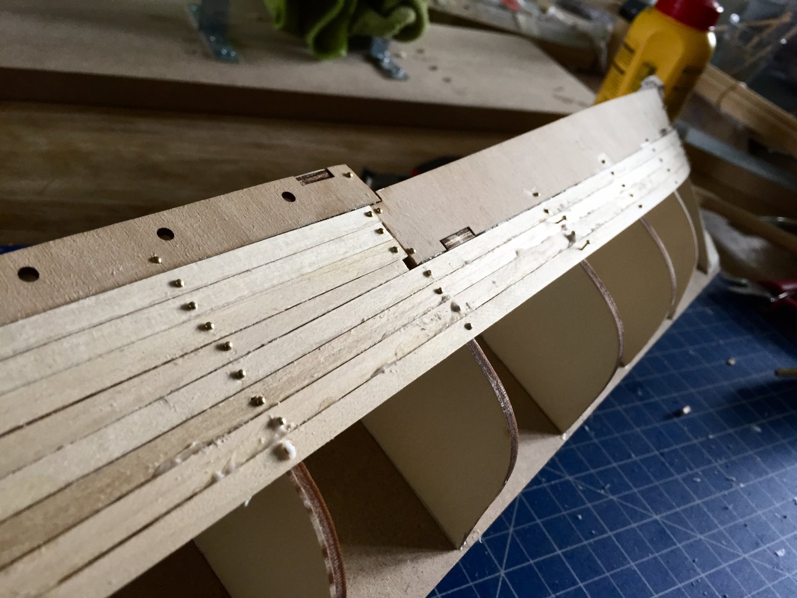

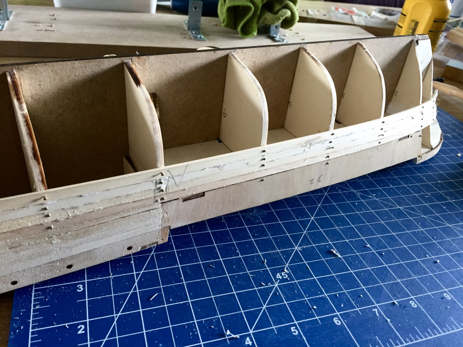

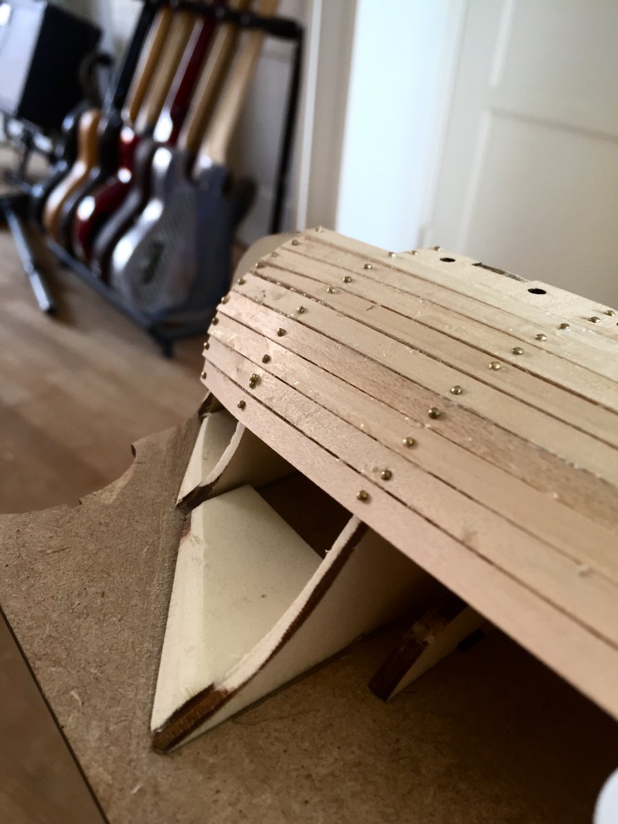

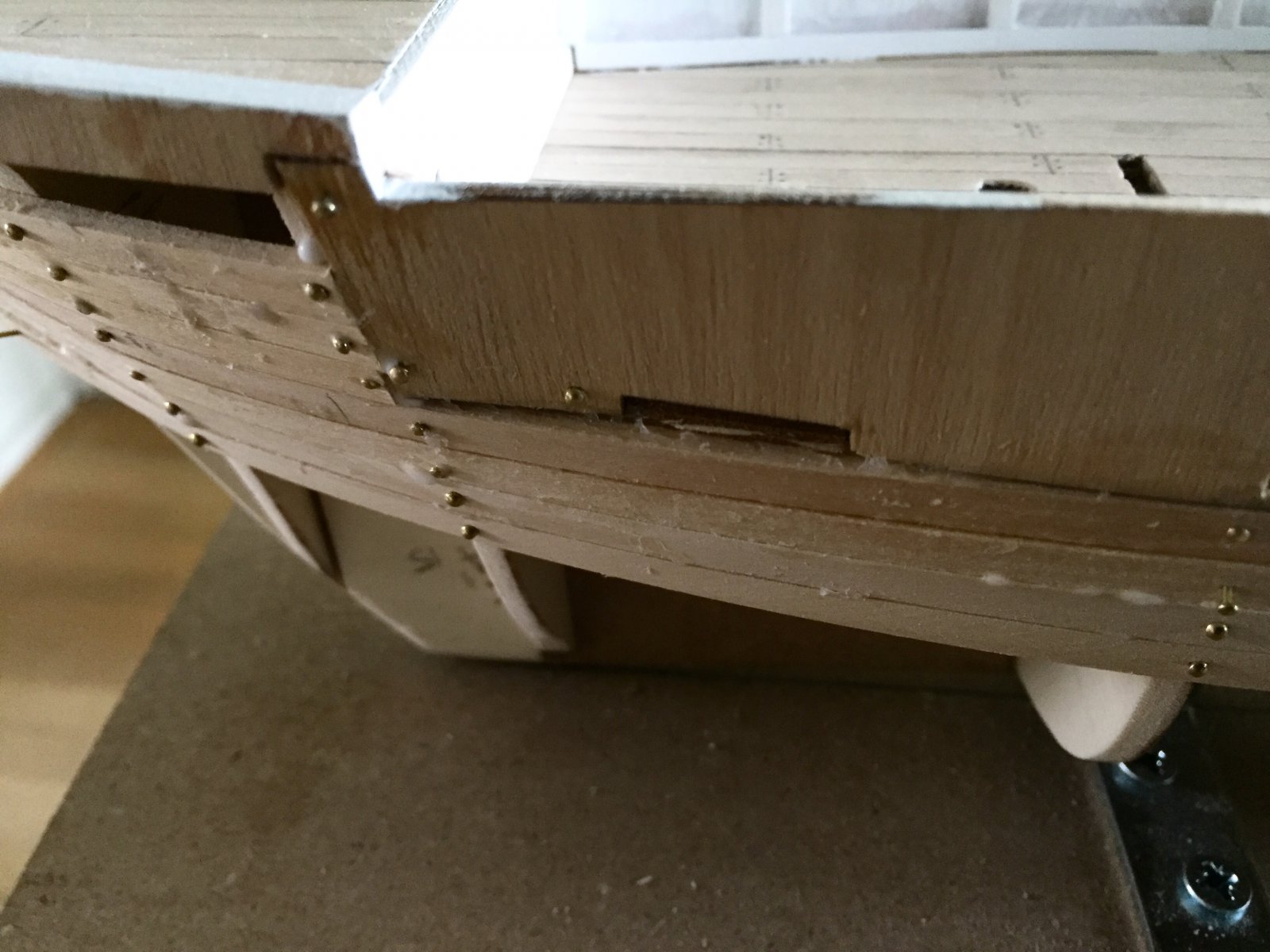

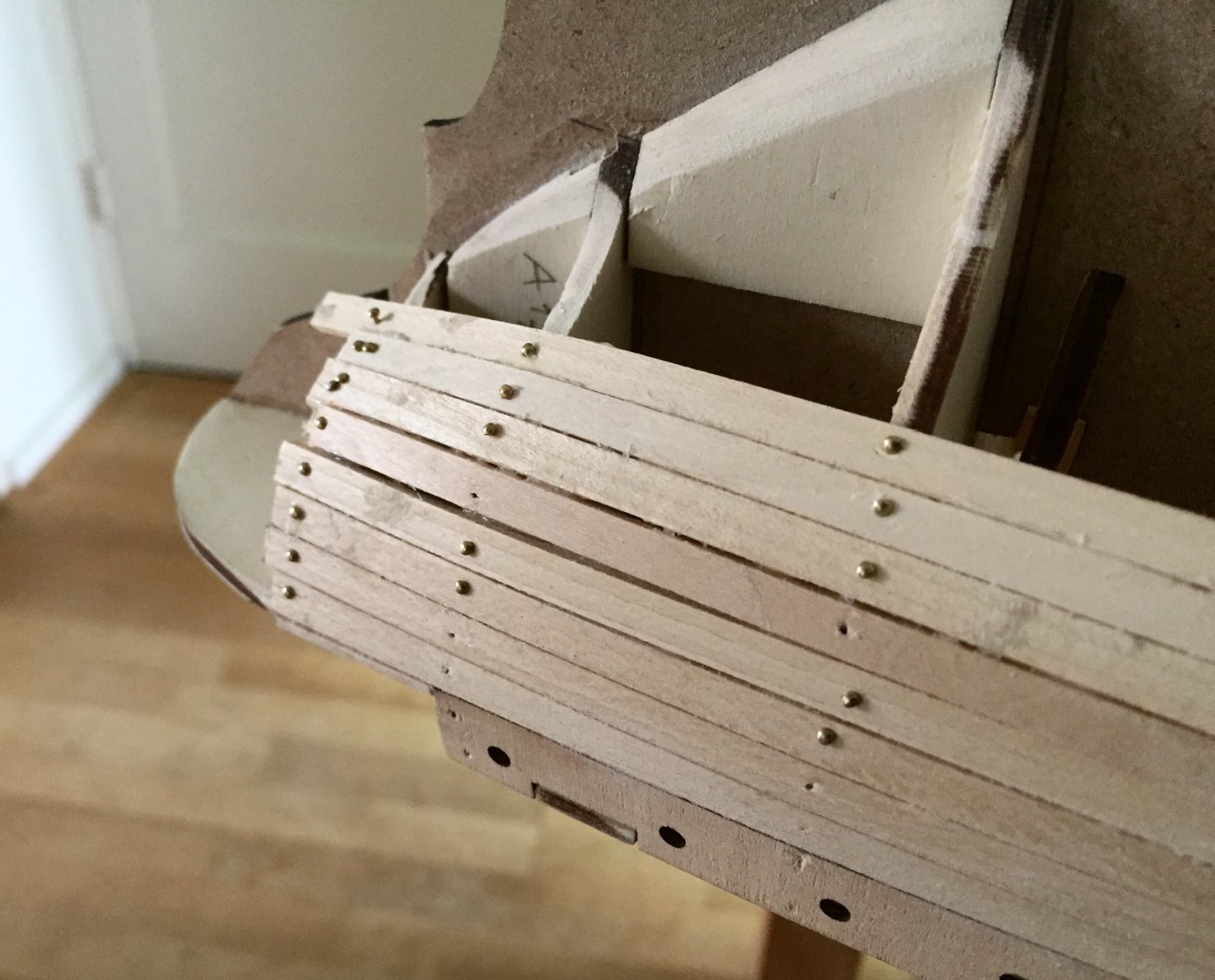

    Update ! Ik ga verder met het beplanken. Dat lukt me nog lang zo netjes niet als velen van jullie, dus dat wordt later nog een hoop schuren en vullen.
    Over het beplanken: ik heb al veel over verschillende methoden gelezen, maar ik hou hier de bouwbeschrijving van OcCre aan.
    Tussen de lambrizering en de eerste plank zit een hoop diepteverschil. De lambrizering ‘deukt’ naar binnen. Ik denk dat ik dat later (voor de tweede beplanking) met wat fineer op moet vullen en het dan vlak moet schuren.

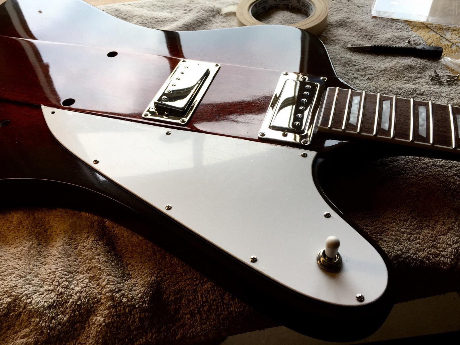

    En met de gitaar gaat het prima. De lak is gepolijst en ik ben begonnen met de assemblage.

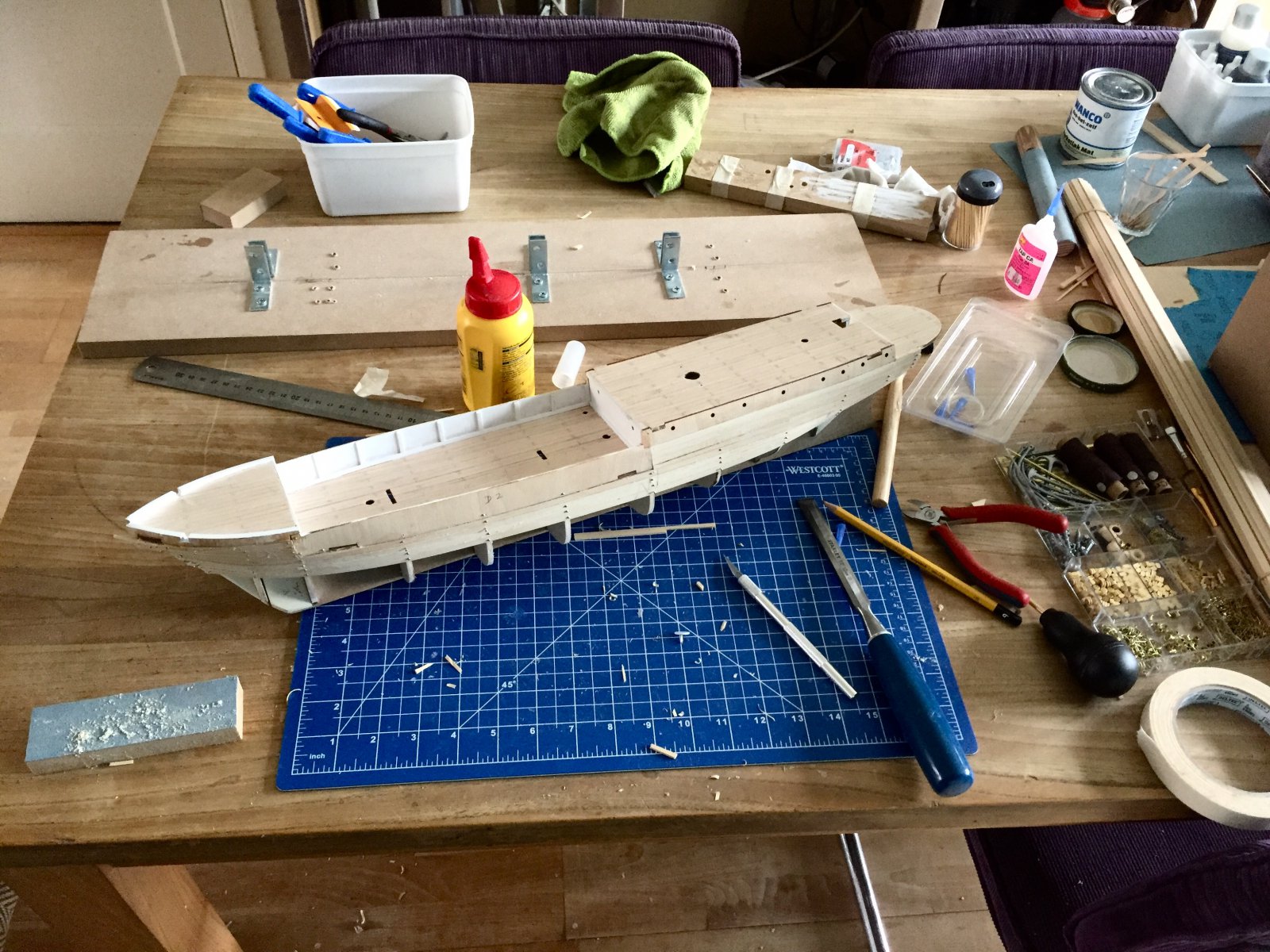

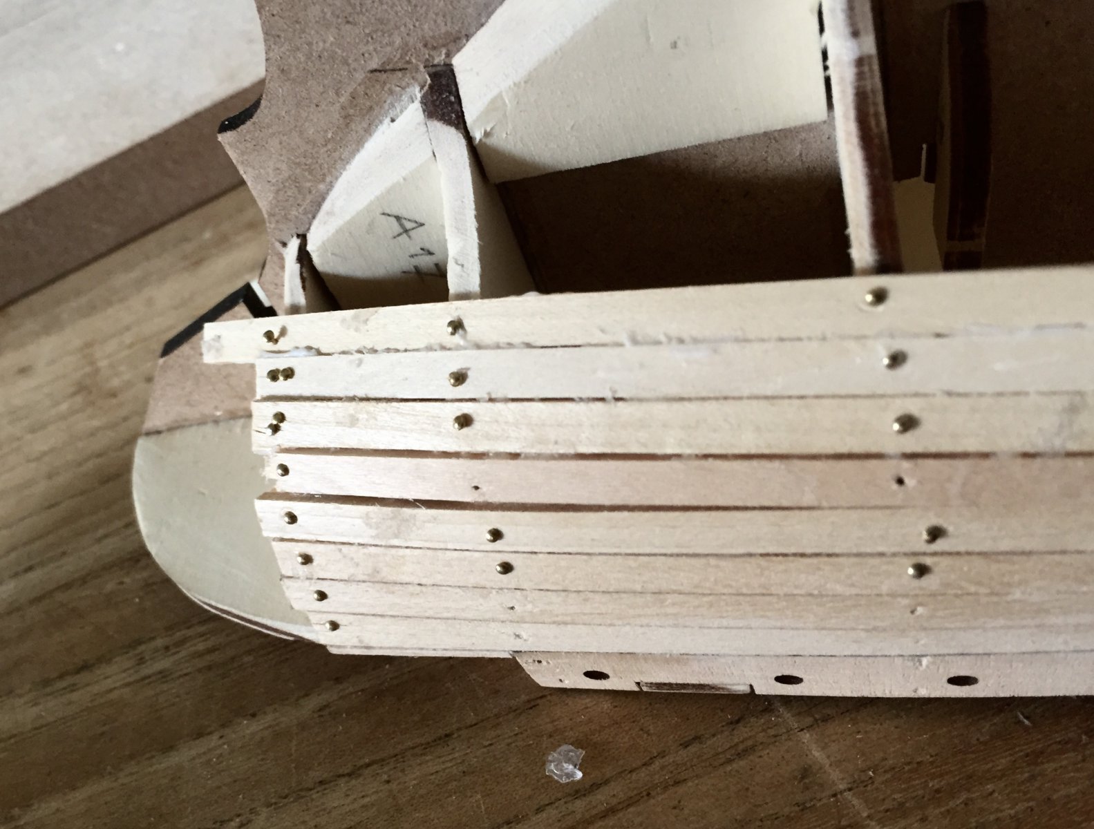

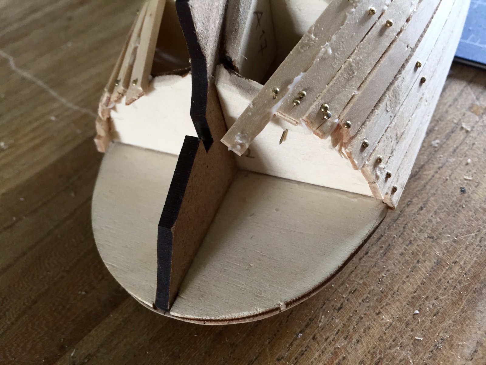

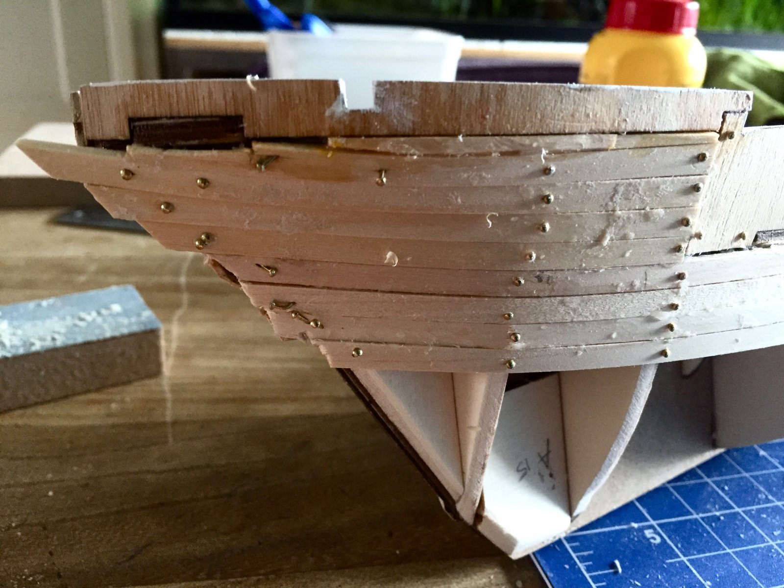

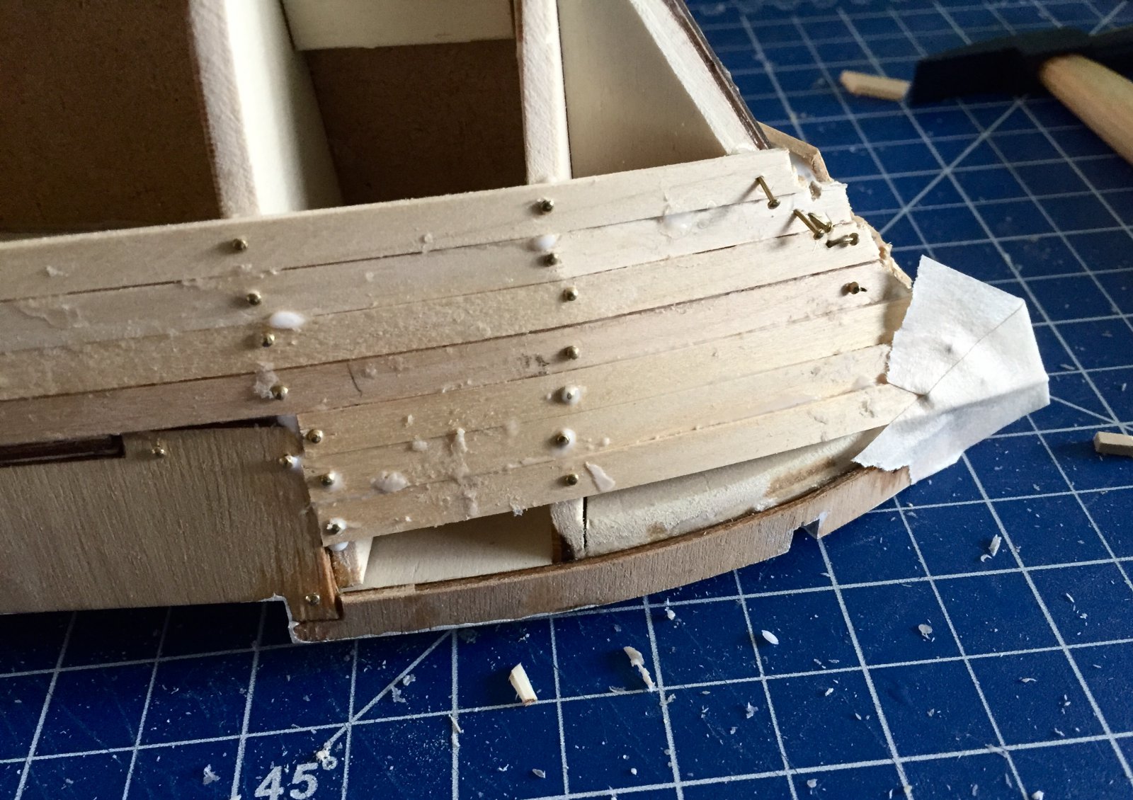

    Nou, dat zit zo’n beetje dicht, maar een schoonheidsprijs krijgt het niet ... moet ik er nog meer splinters in lijmen, of kan ik dit later ergens mee opvullen ?

    De grootste gaten zou ik met splinters vullen, anders krijg je zulke klompen met plamuur op je romp, en ik zou proberen om de planken wat meer tegen elkaar aan te plakken, dan wordt je romp wat steviger. Cyril.

    Dan zou ik ze aan de lange kopse kant (de lijmkant dus) wat af moeten schuinen ?

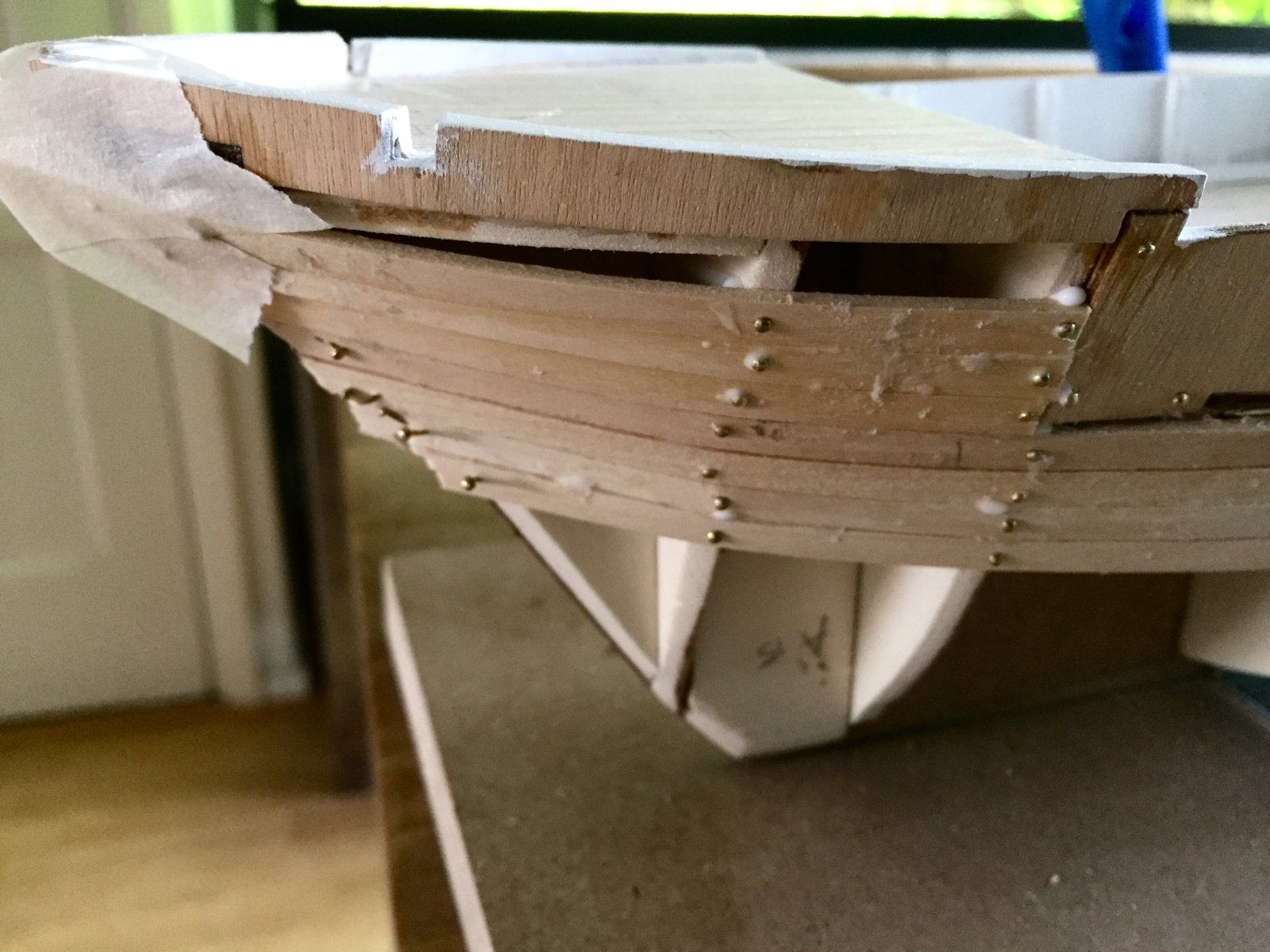

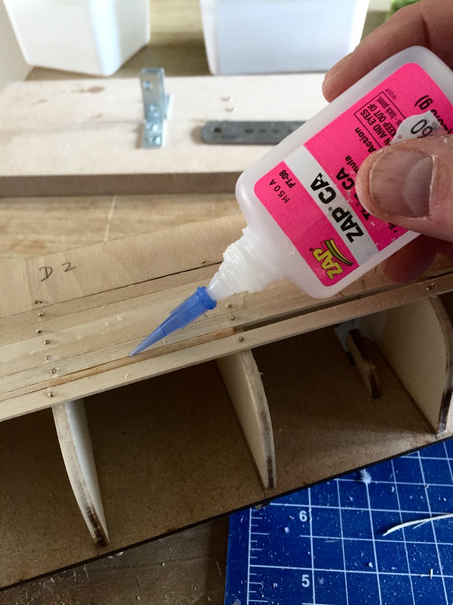

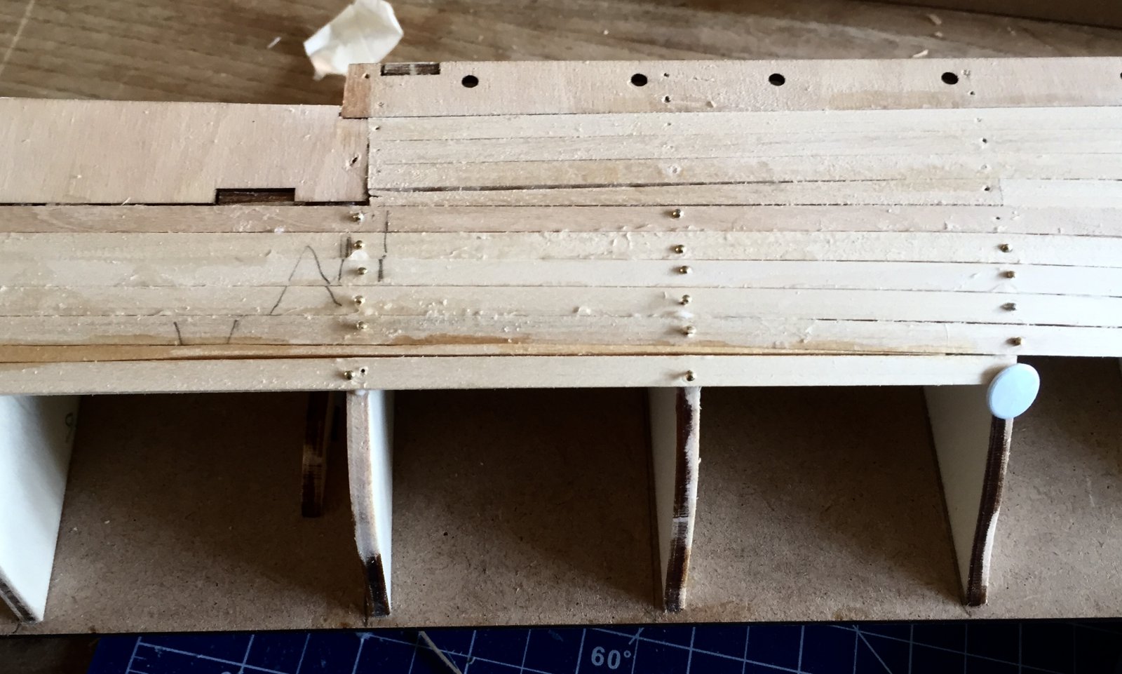

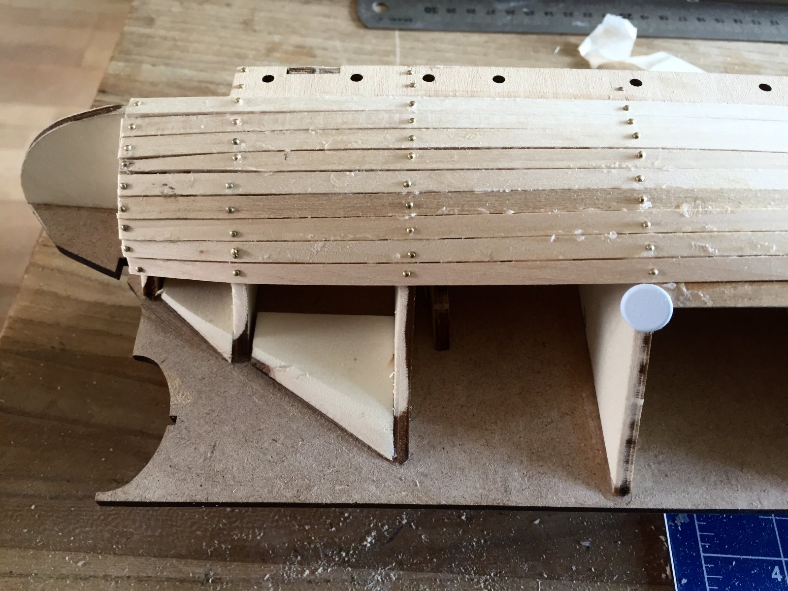

    Pfff, moeilijk ! Maar wel lekker, een middagje prutsen.
    Zo schrijft de BB de beplanking voor.
    De plankjes zitten tegen elkaar aan, maar wijken naar buiten, waardoor er aan de buitenkant een spleet zit. Ik hoop dat dat genoeg is; ze zitten wel aan elkaar gelijmd.

    Inderdaad eerst pas maken door planken af te schuiven. Ook vooraf in vorm buigen helpt met het lijmen. Het is je eerste, maar als je het goed voorwerkt hoef je zelfs met lijmen bijna niet meer te klemmen. Het beplaanken is 1 van de moeilijke zaken aan de bouw dit moet je met geduld doen. Maar na een eerste schuur beurt ziet het er beter uit. :thumbsup:

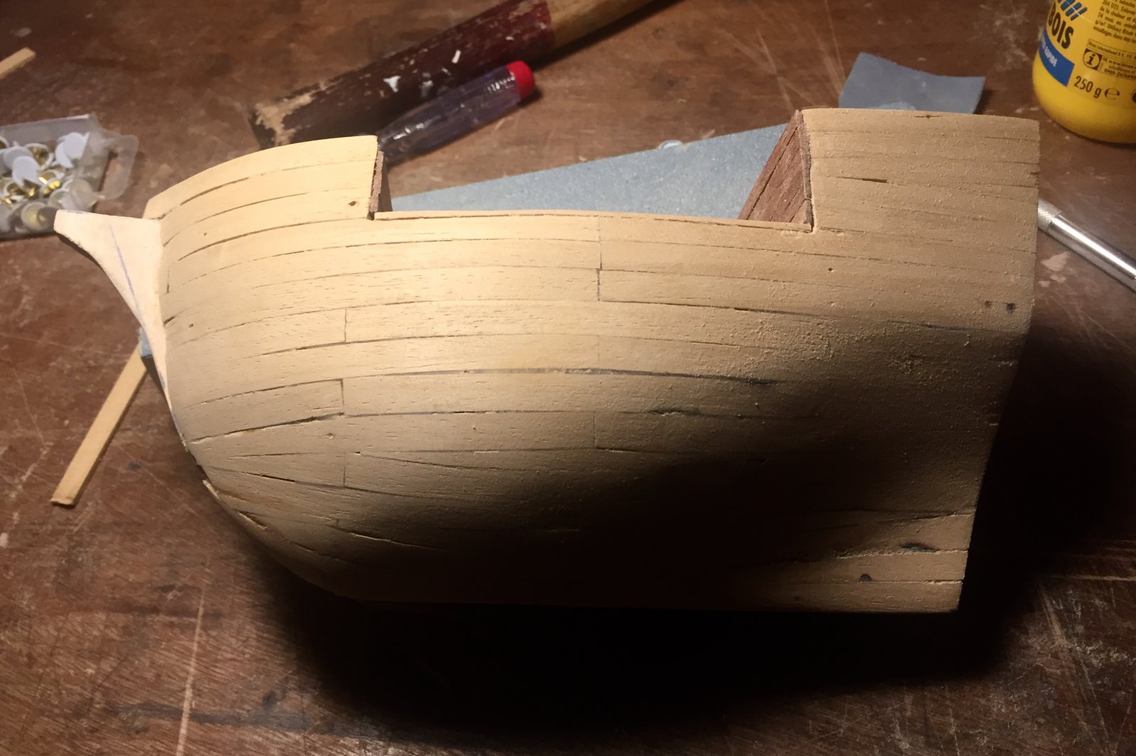

    Ik ben blij dat ik eerst dit gekke bootje gemaakt heb, haha ! Dus ik weet dat het gelukkig met schuren beter wordt. Maar: het is een lastige klus voor een beginner, dat ben ik met je eens.

    Ik was blij dat ik bijna eerste schip een tweede laag had. Nog beter gezegd, gekozen om er een 2e laag op te zetten. :koud: de gangen zaten in alle richtingen. Mijn 2e schip werd stukken beter. Dit moet je echt onder de knie krijgen door te doen.

    De BB zegt dat er aan de beplanking van de romp nergens gebogen hoeft te worden, en tot nu toe blijft alles met spijkertjes goed op z’n plaats. Alleen bovenaan de boeg ben ik nu wat latjes aan het buigen. Maar: bedankt voor de tip !

    Ik denk dat ik de tweede beplanking er anders op ga zetten, met ‘verjongen’ van de gangen.
