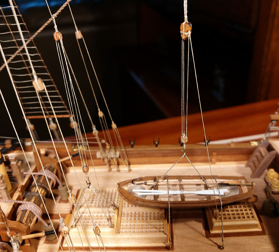

Voor ik verder ga met het tuigen van de grote mast heb ik eerst de stagtakels gezet omdat ik daar later waarschijnlijk niet meer goed bij kan. Ik heb twee takels gezet, een kleine stagtakel voor het afneembare rooster aan de grootstag en de sloeptakel;
De sloeptakel; LH is de lopende hanger, waarvan het halende part via een geleide blok onder de fokke mars naar het belegpunt (nagelbankje achter de bak aan bakboord) loopt waar hij is belegd op de 1e korvijnnagel. H is de hanger die om de masttop van de grote mast is gelegd. L is de lus (strop) van de hanger. V is het vioolblok, T de takel en S is de spruit die met haakjes is bevestigd aan de ringen in de sloep.
De stagtakel; G is de grootstag, D een dubbelschijfblok, T is de takel, E is een enkelschijfblok en S is de spruit.

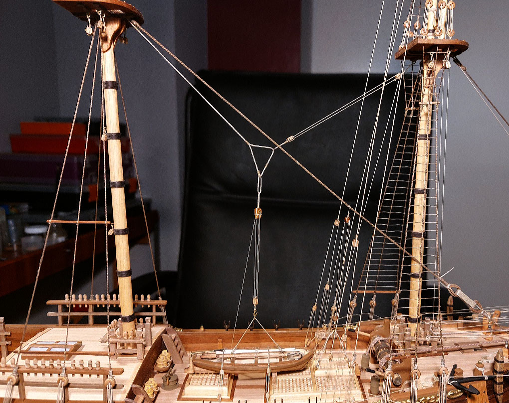

een foto van de andere kant genomen,
Links op de foto is te zien dat ik inmiddels bezig ben met de spreilatten voor het grootwant, waar halverwege het want een extra spreilat is bevestigd wegens de brede spreiding van de hoofdtouwen.
Heel erg netjes! Een vraag waar je je vast al wel mee bezig gehouden zult hebben: Je kunt nu de sloep omhoog hijsen, maar hoe trek je deze dan buitenboord?
In feite heten de takels aan de hangers (2 aan de grote- en 2 aan de fokkemast) 'grote takels' en dienen voor het aanspannen van het want en het heffen van lichte lasten. In samenspel met de lopende hanger die bevestigd was onder de fokkemars werd er een sloeptakel van gemaakt.
De sloeptakel die ik op mijn model met de haak ingepikt heb aan de spruit van de sloep, word normaal indien niet gebruikt langs het grootstag bevestigd, terwijl de haak in een ring werd gepikt op de achterste reling van de bak of in een ring aan dek. Echter op een model ziet het er wel aardig uit indien de takel met de spruit van de sloep verbonden is. Als je je model voorziet van zeilen is dit natuurlijk niet logisch omdat dan de takel niet in gebruik kan zijn.
Om de sloep buitenboord te zetten werd een 2e takel, een noktakel aan de nok van de ra gezet en het onderste blok van de noktakel werd verbonden met de lus van de hanger, waarna de sloep (of andere last) overboord getakeld kon worden.
