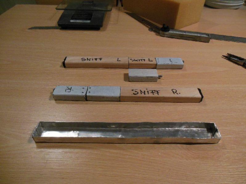

Op verzoek vcan Leon, hierbij een foto van de ballastblokjes.
full
Op de voorgrond , het giet malletje.
Na het afkoelen in 4 stukken gezaagd en mooie blokjes gevijld die goed passen zonder te rammelen.
Ik schuif eerst een houten vulblok in de ballastruimte in de vleugel, en dan twee blokken per kant.
Of nog een extra houtblokje en dan 1 blokje lood per kant.
Ik ga nog twee van deze blokjes maken, en dat moet genoeg zijn volgens mij.
Ik heb de blokjes wel even in de primer gespoten, anders smaakt je brood zo naar lood, als je dat later opeet;)
