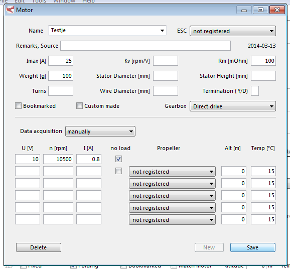

Het gaat als volgt:
Starten Drivecalc, ga naar Edit/Motor en kies New
Dan de waarden die je kent invullen. Ik kies een voltage dat hoort bij de motor, met de bekende kv schat ik een bijbehorend toerental, iets lager dan spanning x kv, en de bekende of geschatte nullast stroom, zoals bv:
full
Druk op save en je krijgt de waarschuwing dat de dataset klein is, klik OK,
Je krijgt dan een vernieuwd venster met de kv van de motor ingevuld.
Als het te veel naar je zin afwijkt van de bekende kv moet je het nullasttoerental wat aanpassen. Weer op save drukken en je hebt je nieuwe motor in je drivecalc database.
Je kan ook nog een regelaar 'koppelen' aan je motor.
Rick

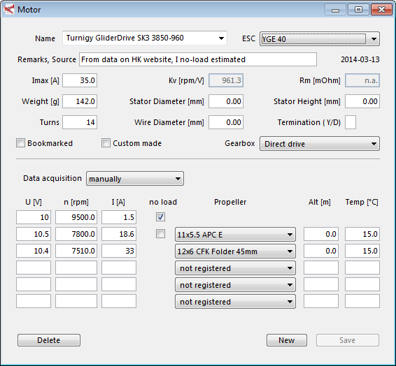

Ik wil deze motor in DriveCalc stoppen, maar het lukt me niet :(
Turns: 14T
Voltage: 3~4S Lipoly
RPM/V: 960kv
Motor Poles: 14
Internal resistance: 0.045 Ohm
Max Loading: 35A
Max Power: 510W
Shaft Diameter: 5mm
Shaft Length: 20mm
Mounting screw Spacing: 25mm (M3x4)
Connector: 3.5mm bullet
Weight: 142g
Hier een geschikte prop bij om een kist van 1700 gram omhoog te krijgen :confused:
Een hele mooie motor!
Hierbij met de data die ik bij HK vond, met geschatte I noload.
full
Het lukte nog niet om de data te uploaden, externe mailserver instellingen voor Drivecalc moet ik nog goed krijgen.
Maar je kunt het window zelf invullen met deze data, de grijze vakjes gaan vanzelf dus ook de Ri.
Een 11 x 7 sleurt je Sniff met gemak lekker omhoog bij 25A en 77% motor rendement.
Rick
