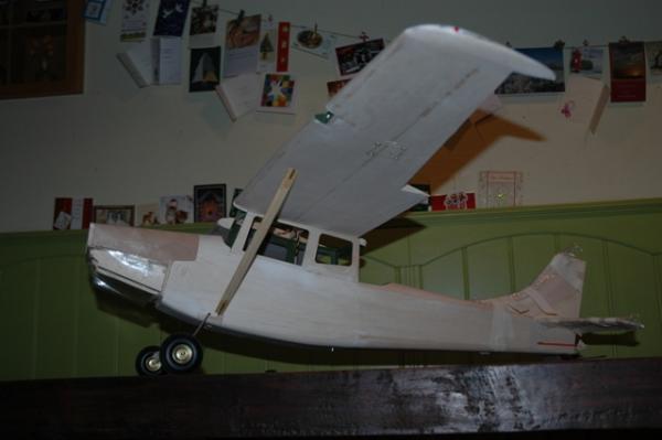

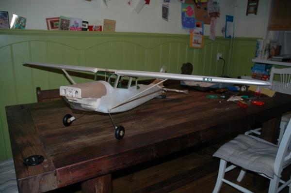

Deze verlichting is werkelijk coolDe landingslichten vandaag definitief afgerond. Heb mooi potje olivedrab gekocht en dit alvast een likje verfgegeven. Vooral belangrijk voor het plaatje waar de twee ronde gaatjes zitten, anders krijg je dat nooit netjes...
De rode gloed die de ledjes hebben op de tweede foto, is de rode krimpkous die gebruikt heb om de zaak te isoleren.
En uiteraard moet de lampjes getest worden![]()
(dat had ik al gedaan voordat ik de zaak vastlijmde
De tweede foto is frontaal, waardoor de camera ging compenseren...
Ter info de lampjes staan alledrie in serie op een 2S lipo. De heldere leds willen meer volt dan ik verwachtte (2,2 volt, zo was dat 15 jaar geleden, moet nog uitzoeken hoeveel die dingen nu precies willen hebben. Echter de 7,4 volt ging prima.![]()
Daarnaast heb ik de rolroeren van de rechtervleugel uitgesneden en bijgewerkt.
