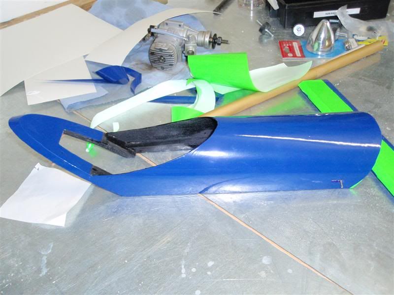

Zijkanten, onderkant is allemaal gefolied. Rest nog de cockpitkap, vleugels en zaken als sterren en de donkergroene streken .... maar het begint op te schieten. Ben er alleen achtergekomen dat ik ergens een foutje heb gemaakt met de berekening van de hoeveelheid folie die ik nodig zou hebben. Volgende week nog maar wat extra meters bestellen.

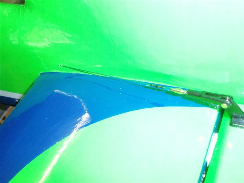

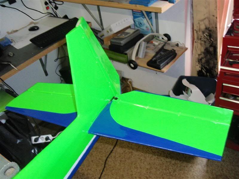

Het hoogteroer en richtingsroer heb ik bevestigd en meteen de scharnieren geborgd.
6 vislijnen van 12 kg trekkracht door de romp getrokken. vanmorgen wilde ik ze aansluiten, blijk dat het een spagehhti was geworden , in 1 draad zat zelfs een knoop!!. . Het was geen eenvoudige klus om ze allemaal recht te leggen en de knoop eruit te halen in zo'n lange smalle, donkere romp. Maar het is dan toch gelukt met hier en daar een kleine vloek.:

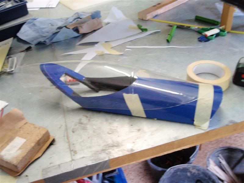

Ook de cockpitkap is inmiddels gefolied:
Vanmiddag de gaatjes folien die zijn intstaan met het borgen van de scharnieren:

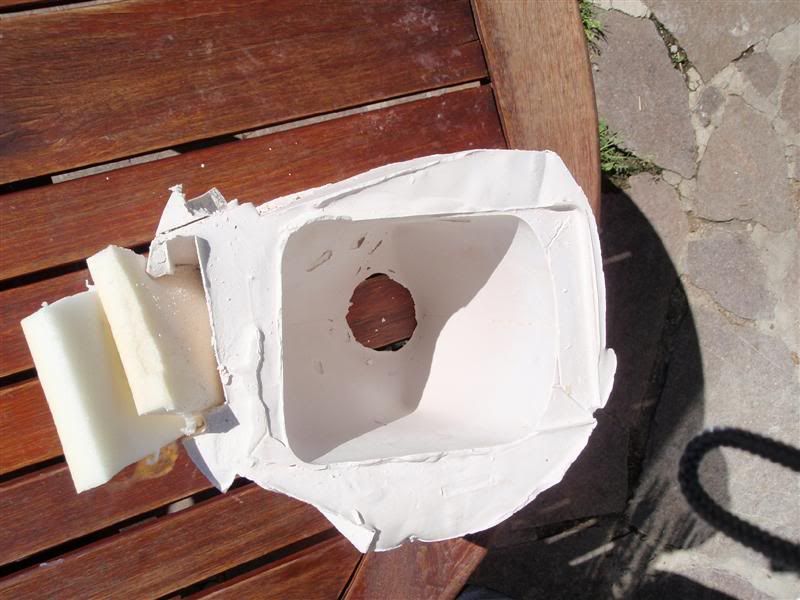

Vandaag de motorkap in gips gegoten voor later.... als reserve, niet slecht, hier en daar een luchtbelletje... maar aanvaardbaar denk ik.

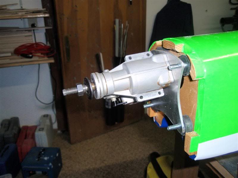

De motorsteun is ook vervaardigd (uit Dural):
en zo komt het er dan uit te zien:
Ik heb ongeveer 1 cm speling waar mee ik de motor wat naar voren of naar achteren kan plaatsen ivm het zwaartepunt. Zodra de vleugels bespannen zijn kan ik dat gaan bepalen.

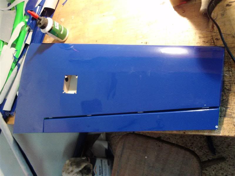

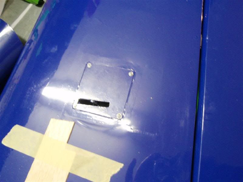

Het servo-luik:
Met de servo erin:
En de aansturing van de aileron:

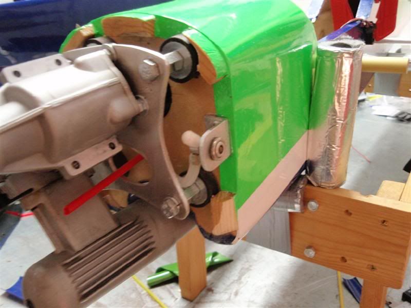

Ik dacht dat het model erg staartlastig zou zijn volgens waar het zwaartepunt zou liggen, dus heb de motor extra naar voren geplaatst. met afstandbussen:
Inmiddels heb ik deze afstand-bussen weer weggehaald , want het blijkt niet nodig te zijn , met het gewicht van de motorkap , spinner en prop en landingsgestel is hij mooi in evenwicht. De lipo accu kan ik nog wat verplaatsen voor het finetunen.

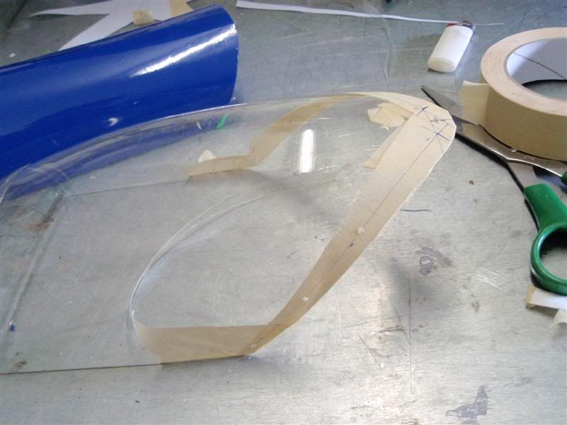

De cockpit kap , dit is denk ik een kap van een F15... maar hij past er mooi op:

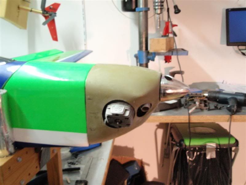

De gaatjes in de motorkap boren:
De kap heb ik transparant zwart gespoten, erg goed gelukt vind ik zelf:
Een enorme k*tklus vind ik de motorkap , je heb maar 1 kans en als je het gat verkeerd maakt , dan is alles omzeep... kan je de motorkap wegsmijten.
Hier heb ik toch maar mn tijd voor genomen:
En hij past bijna perfect:

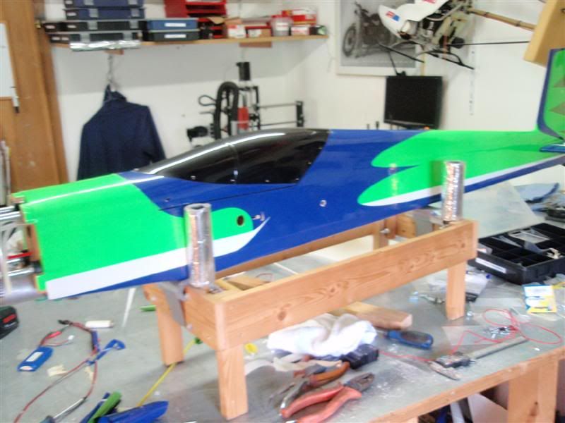

De motor zit nu op zijn definitieve plaats ivm zwaartepunt, ook heb ik een vulnippel geplaats:
Emcotec ding erin geplaatst ... vreemd hoor , geen conventionele aan- en uitschakelaar op je vliegtuig :-)

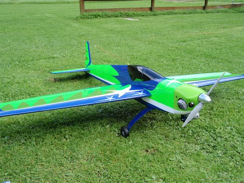

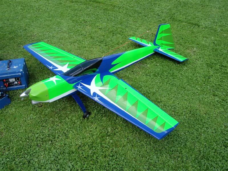

Veel te laat klaar met alles en ver achter op schema , maar toch in de middag naar het vliegveldje kunnen vertrekken.
Hier is tie dan:
In een van m'n vorige berichtje zei ik :" haastige spoed is zelden goed". en dat blijkt maar weer, ik was vergeten "expo" in te stellen , een beetje de roeren bewegen en ze vlogen alle kanten op. Ik heb het geweten de eerste vlucht ... pfff dat was zweten ... gelukkig veilig weer op de grond gekomen.
De 2e vlucht heb ik er 60% expo op gezet en toen vloog die voortreffelijk , wat vliegt dat goed zeg. Ben zeer tevreden. Zwaartepunt ziet er ook goed uit. Ik moet nog wel wat finetunen, maar de 2e vlucht sloeg mn motor ineens af om onbekende reden. Heb hem gelukkig ook deze keer veilig aan de grond kunnen zetten.
Het waren 2 korte vluchtjes , maar ben zeer tevree. Een paar kleine aanpassingen, o.a. een gaatje in de motorkap om de stationairnaald te kunnen regelen (was ik vergeten), en nog wat andere kleine dingetjes.
Hier een filmpje van mn eerste vlucht, helaas verre van HD kwaleit , maar iets is beter als niets.

Een Xtra 2000 vliegt nóg mooier :-D
Gefeliciteerd met de succesvolle maiden.
Complimenten ook voor het foliewerk, mooi gedaan.
