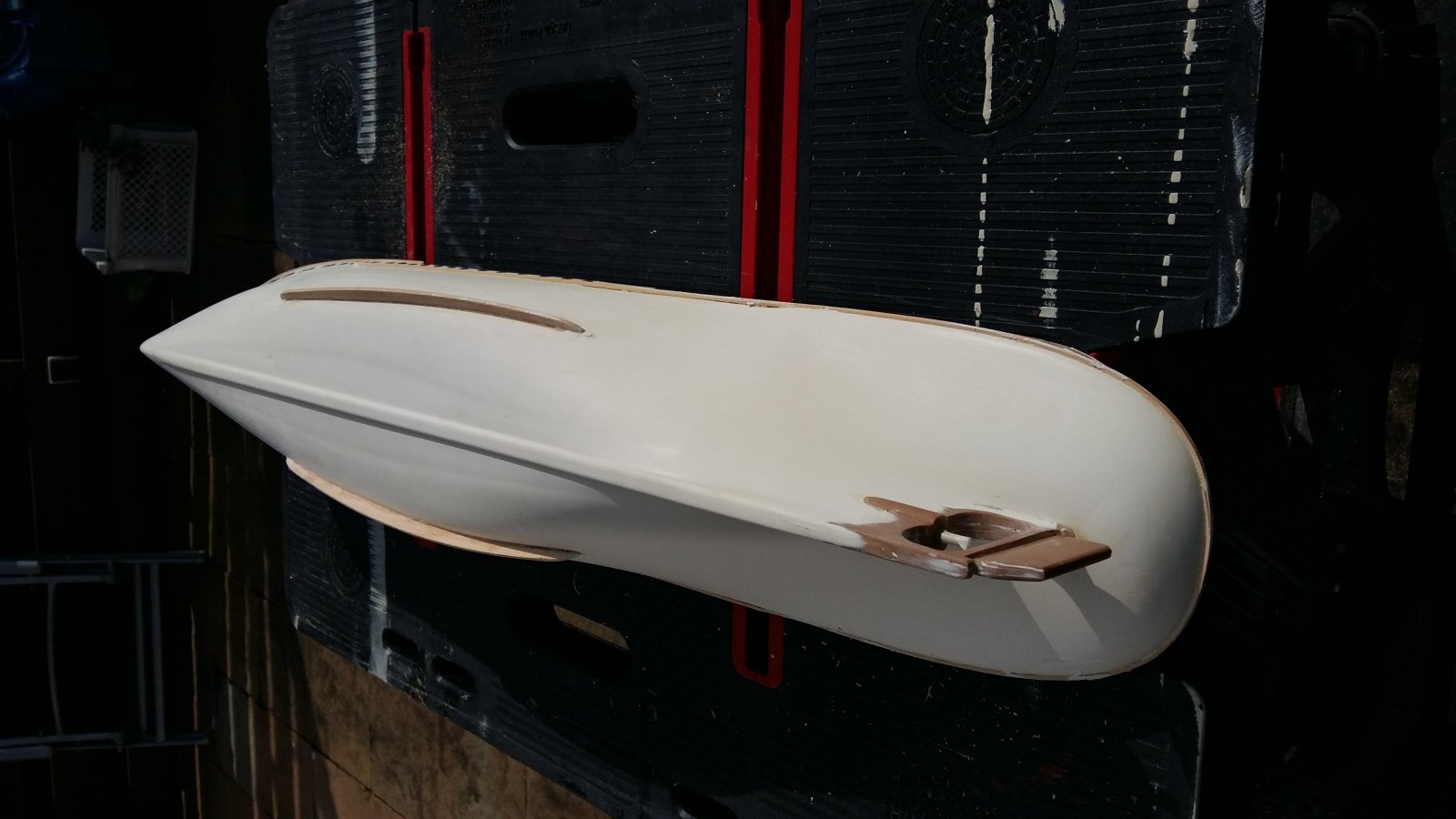

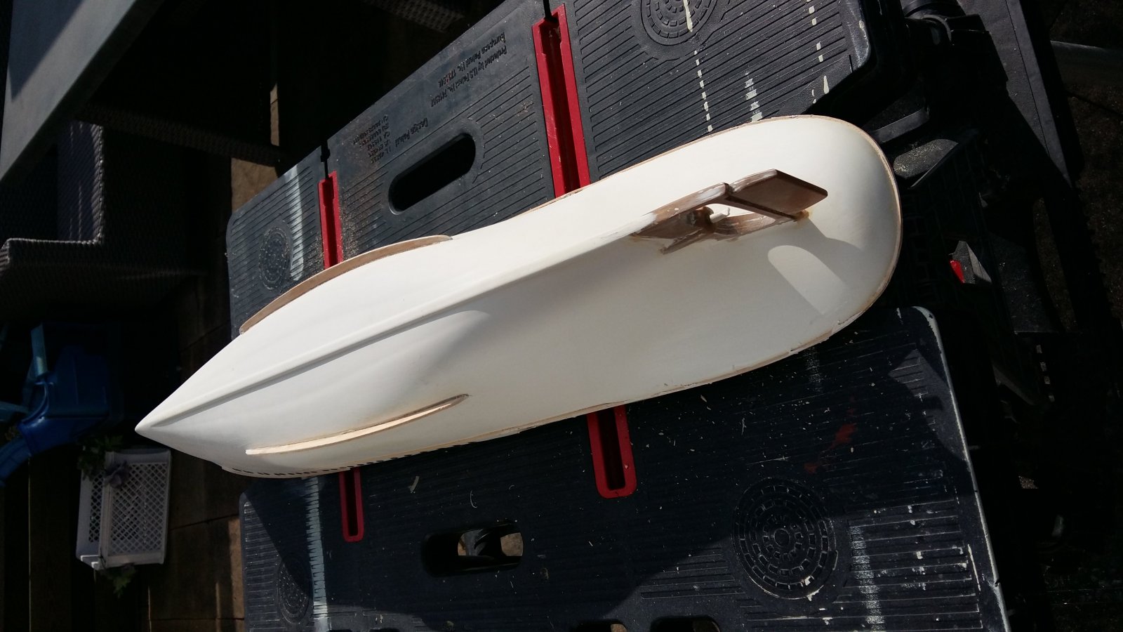

Ik had er nog bij de hand.
Zo zitten ze bij mij er op.
Groet,
Mathieu
Netjes Mathieu! Duidelijker voorbeeld is er niet. Maar ik zou, als er kunststof plaatmateriaal voor handen is, de kimkielen daar van maken. En vastlijmen met 2 C-lijm. Reden is dat je uitstekende randen gauw stoot en de verf beschadigt. Dan trekt er vocht in het hout en zwelt dat op. Een statisch model heeft daar geen last van, maar een varend model wel. Voor mijn Smit Finland heb ik ze pas nog gemaakt. Heeft het schip wel 9 jaar op moeten wachten. Vond bij het opruimen van de doos de oude houten exemplaren, die met schroefjes aan de romp moesten worden gezet. Leek me geen goed idee. Er lag nog wat RVS rond, waarvan een deel langs de buitenkant is gelijmd. Is het redelijk stoot en krasbestendig. Gr. Klaas.

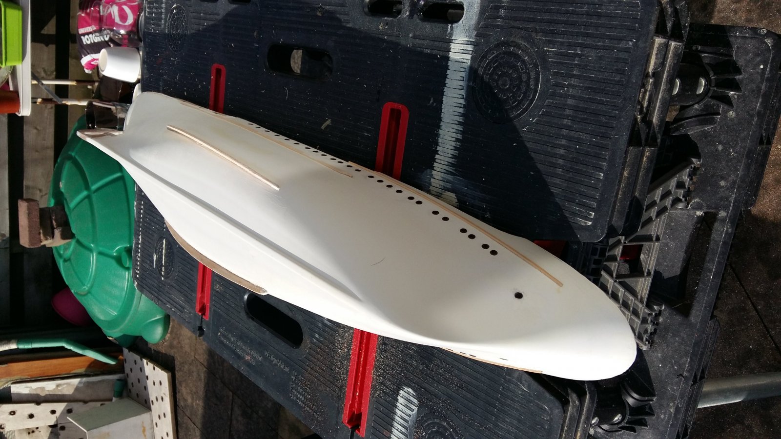

De kimkielen staan inmiddels ook in de eerste 2 lagen G3 omdat voor te zijn ;).
Nog 1 of 2 laagjes en dan moet het wel goed zijn voordat ik verder ga met grondverf en final coating.
De randjes een beetje afronden Mathieu, dan blijft de G3 of lak beter zitten. Trekt zich op een scherp randje altijd terug en later wreekt zich dat. Niet dat het zoals in het echt gaat roesten, maar toch. Gr. Klaas.
