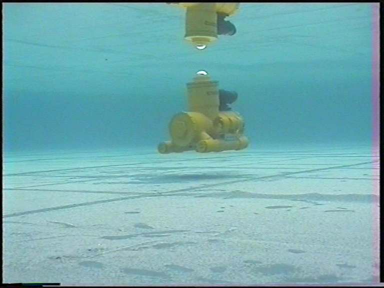

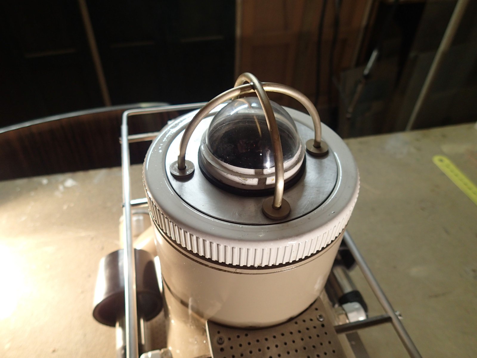

bij een Stroep steekt alleen de bovenste dome boven water.Dus,meer als genoeg ballastwater om met de Stroep te duiken.
Grtjs,Marc.

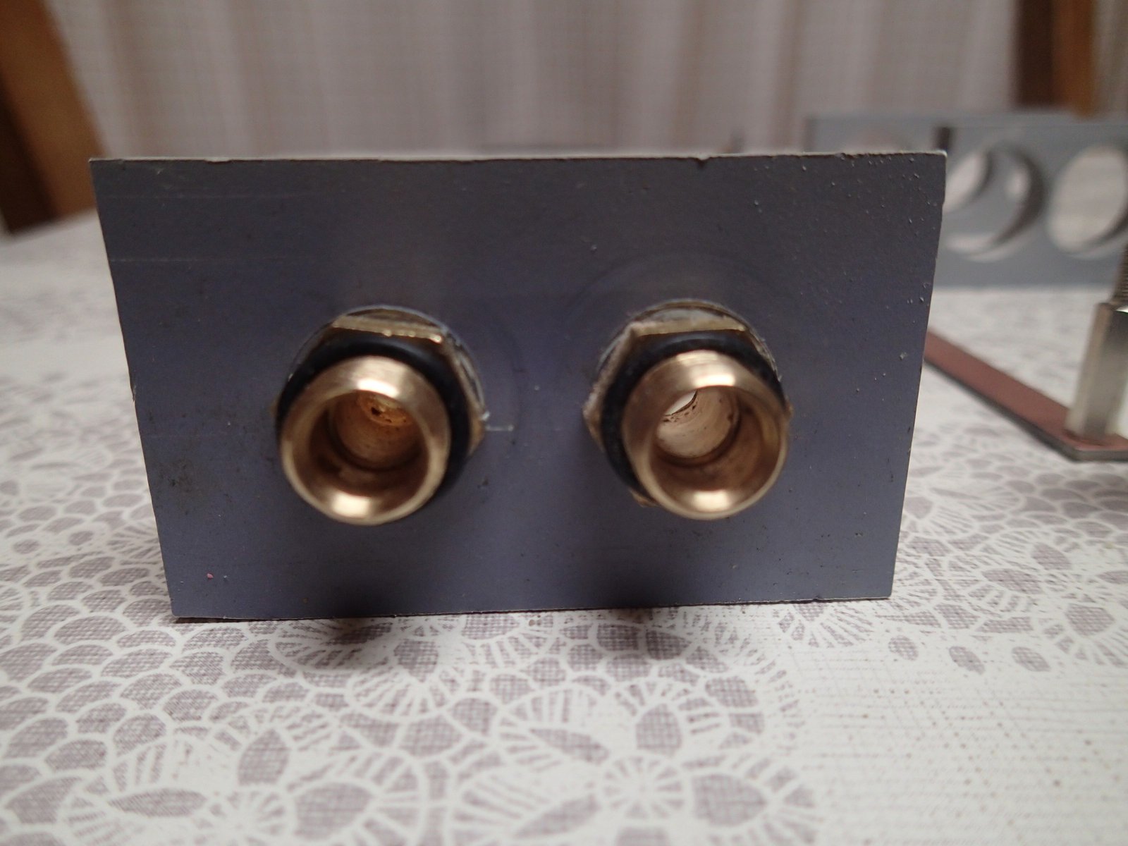

Dag Henk,
bedankt voor je reactie.

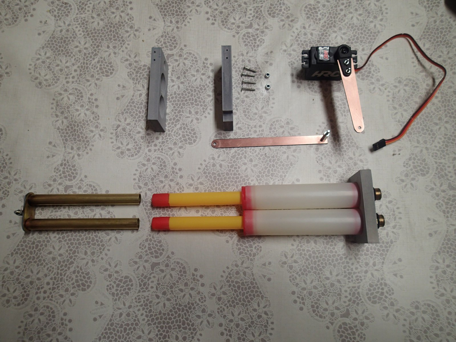

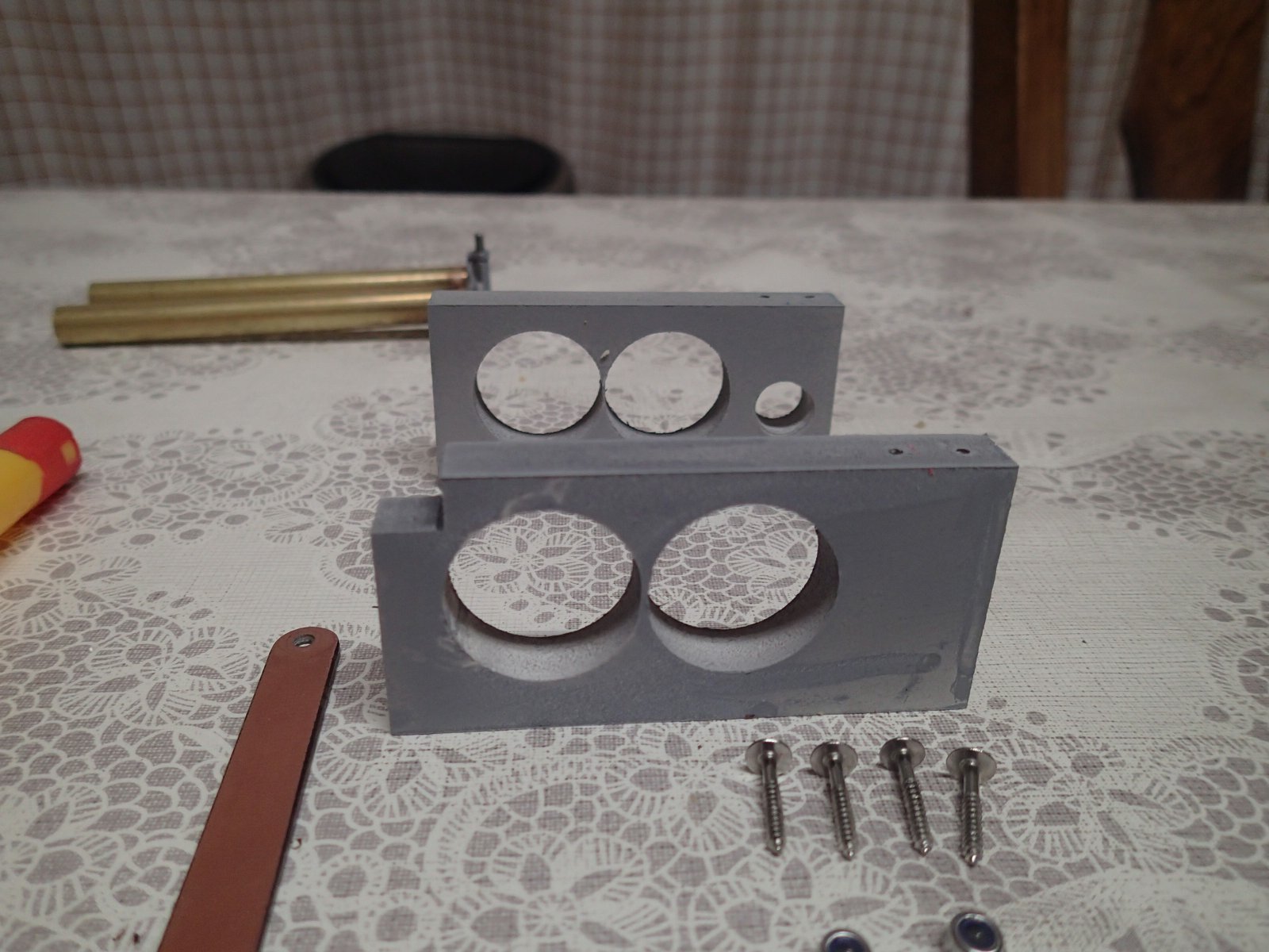

Het ballastsysteem met de injectiespuit werkt perfekt.Ook op grotere diepte.
Eigenlijk is het een systeem wat door SRS is uitgedacht.
Die eer komt SRS wel toe hoor.
Heb het systeem gewoon een beetje aangepast voor de Stroep.(met hulp van een zeer goede vriend)
Grtjs,Marc.

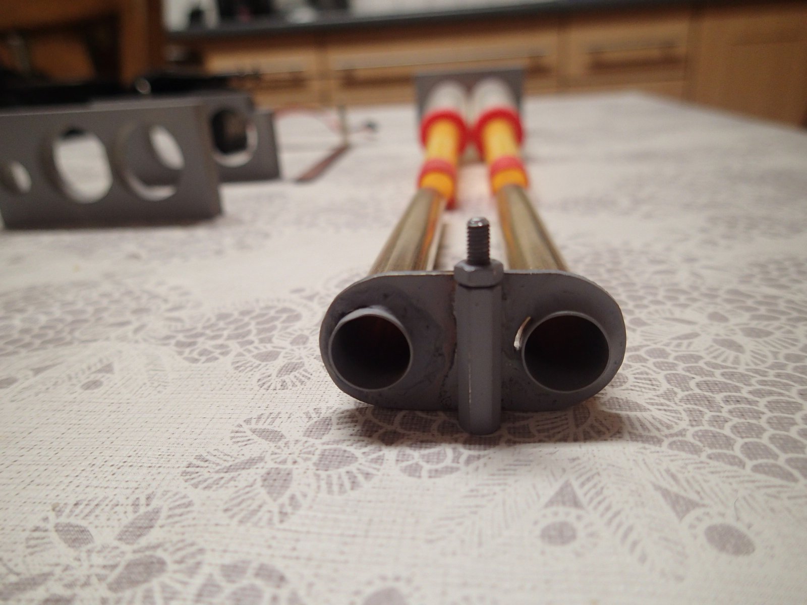

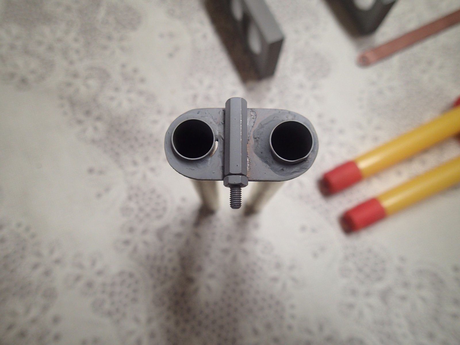

Ik moet nog uitvogelen hoeveel ruimte ik uiteindelijk over houd maar dit kan ook door de grote misschien een oplossing zijn om balans te houden als straks mijn torpedo buizen werken.

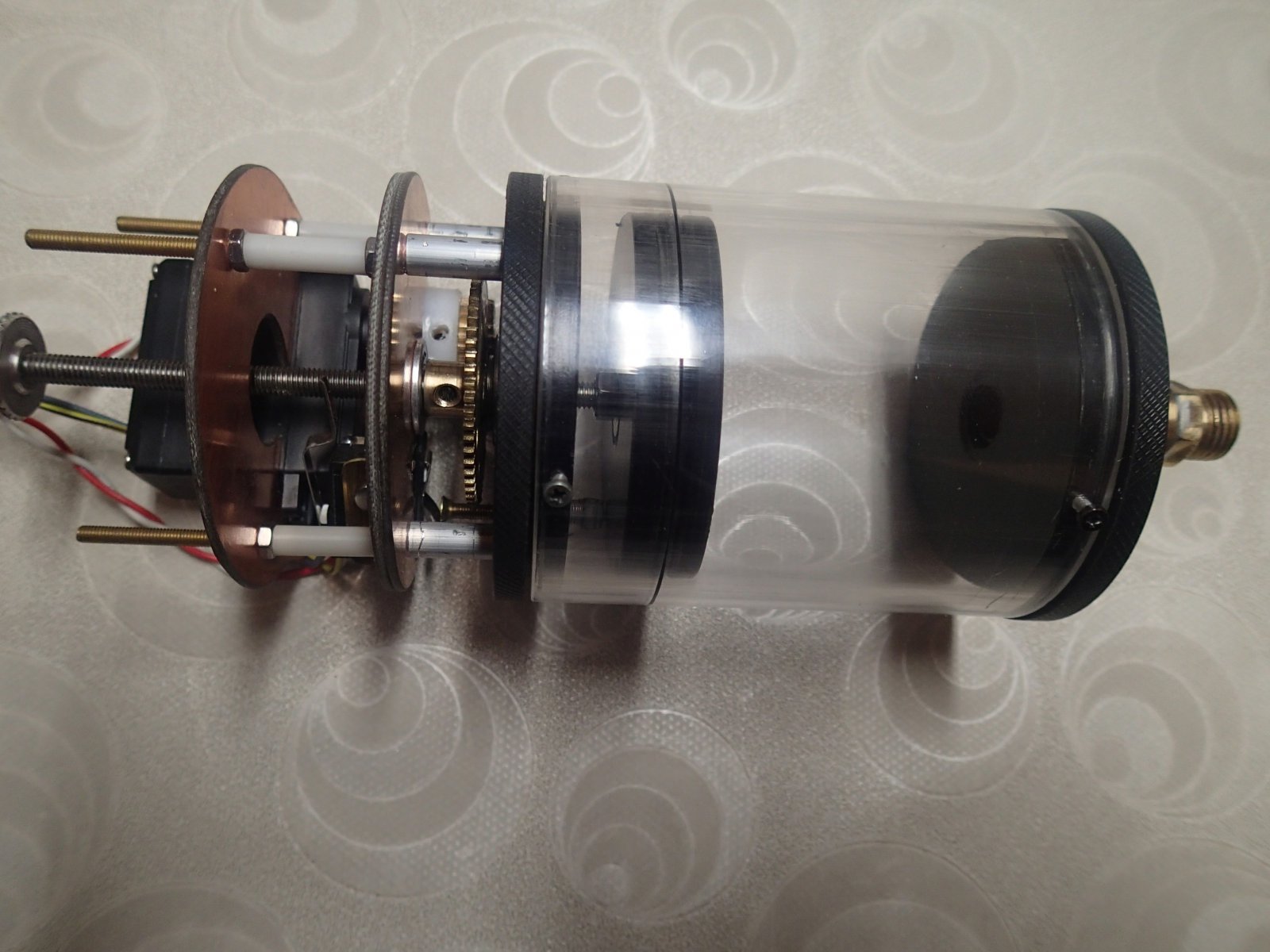

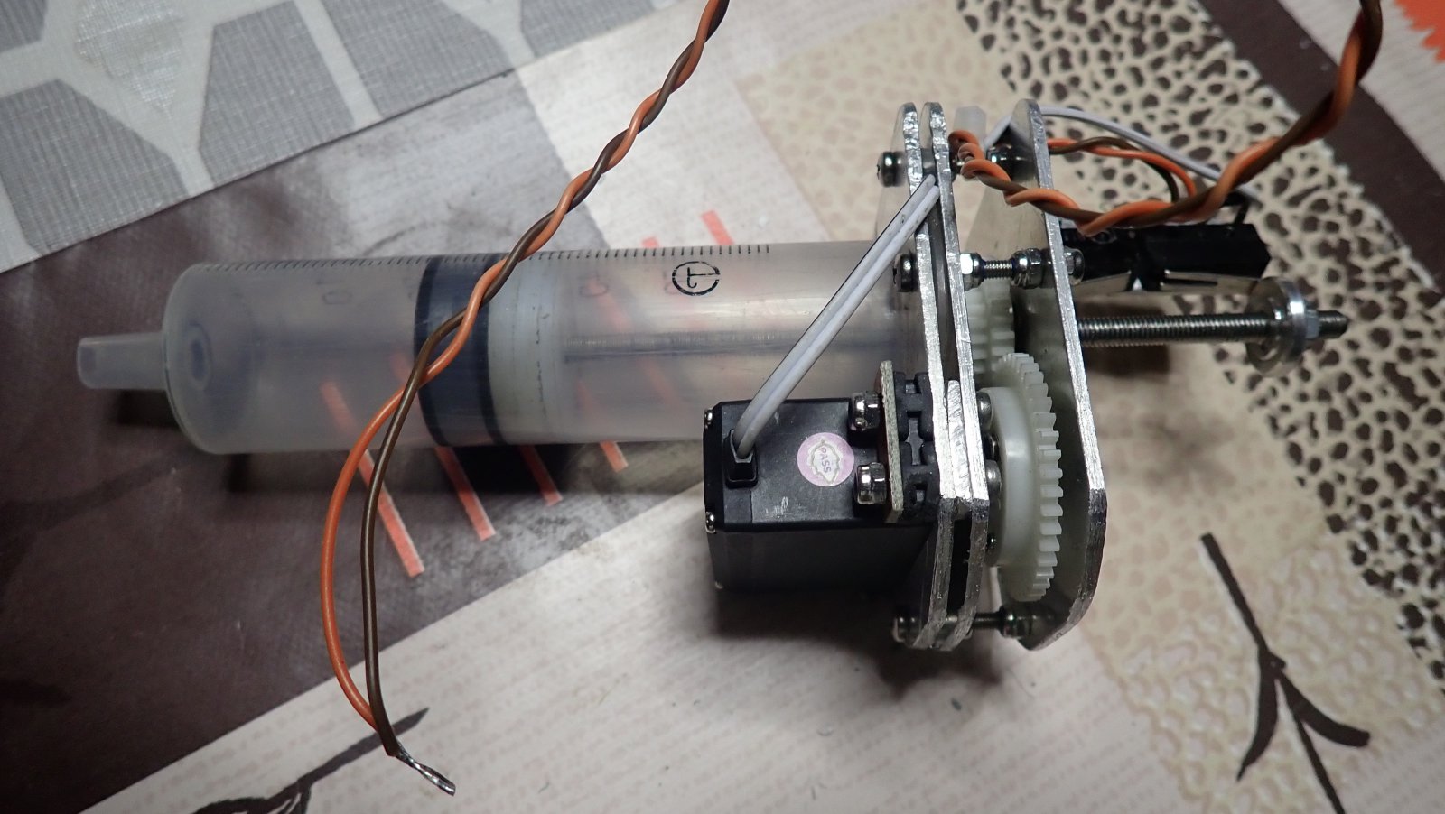

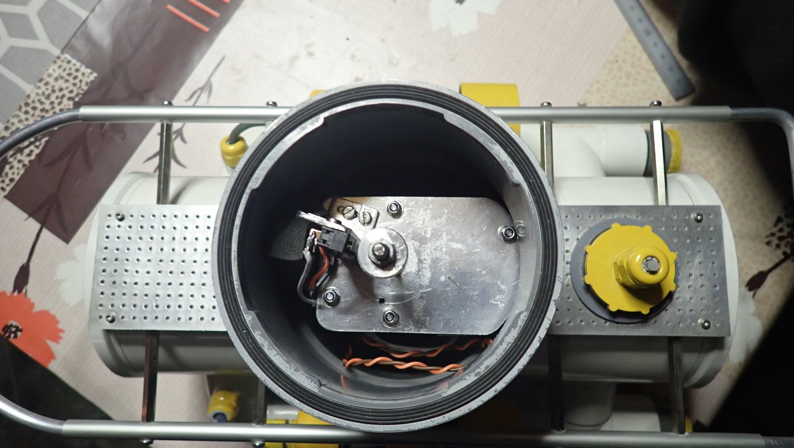

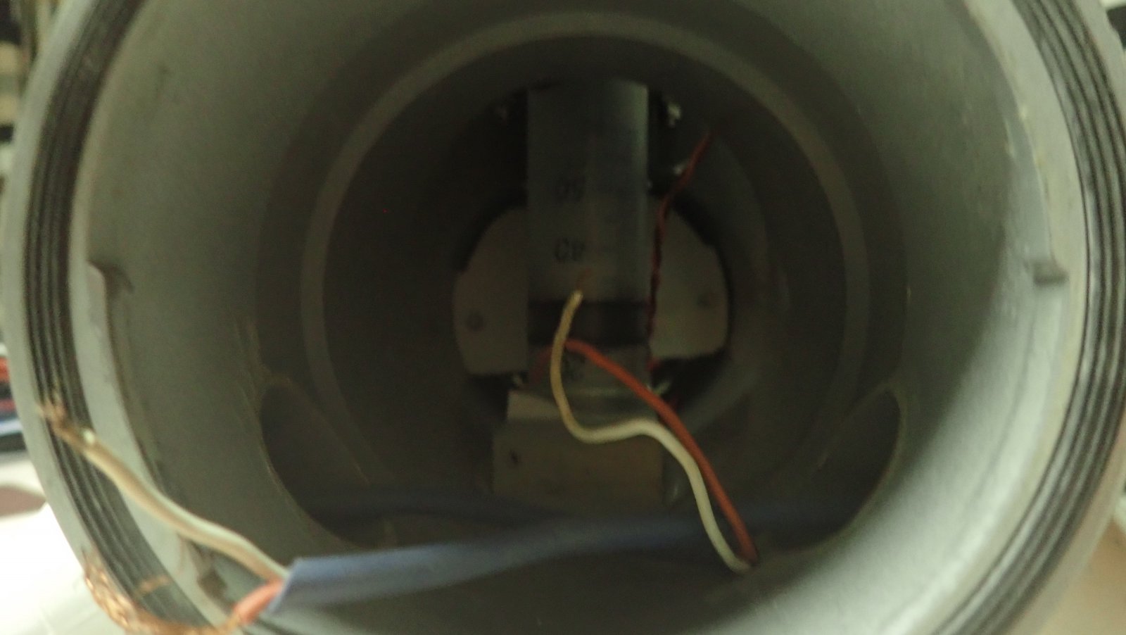

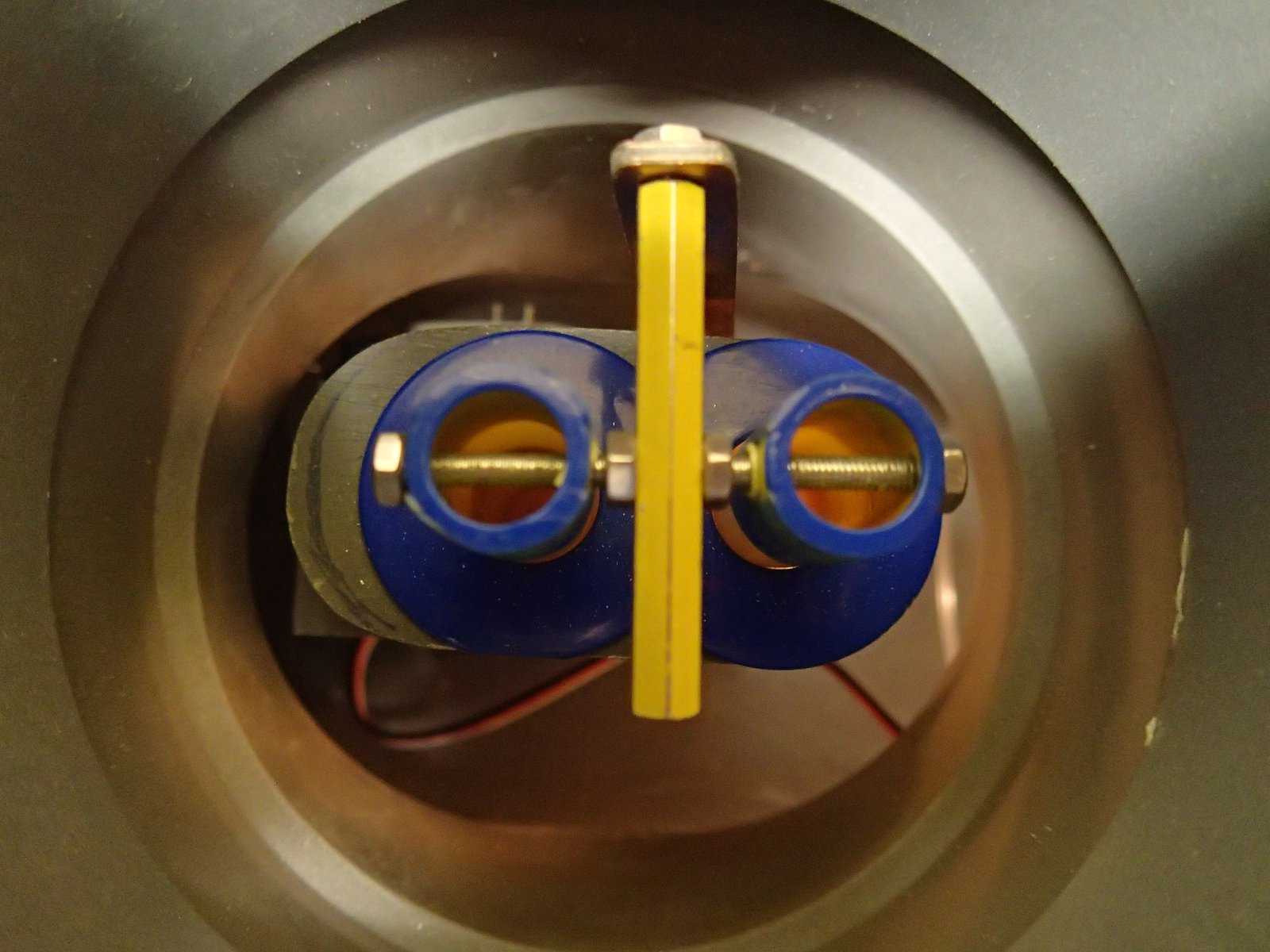

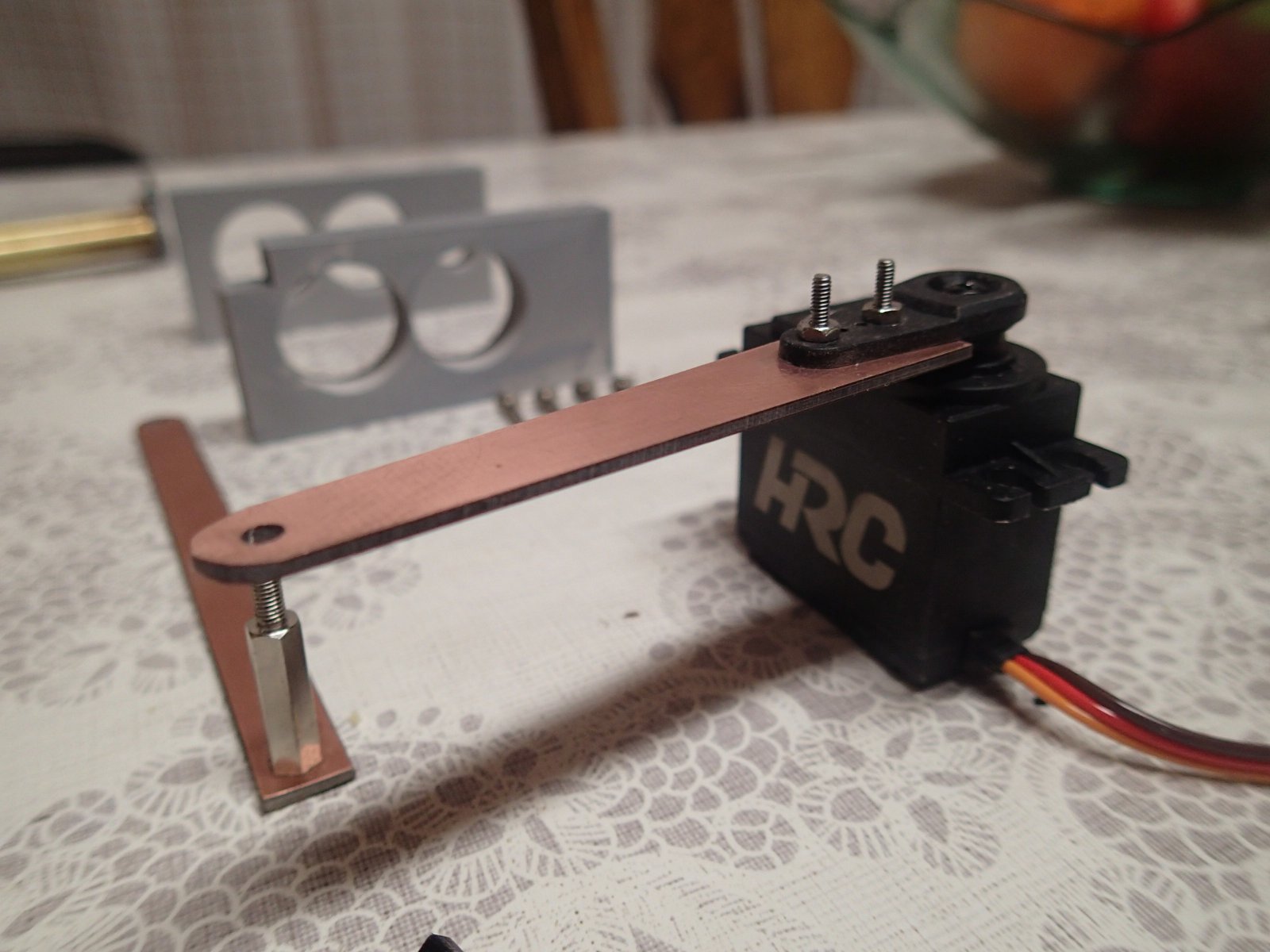

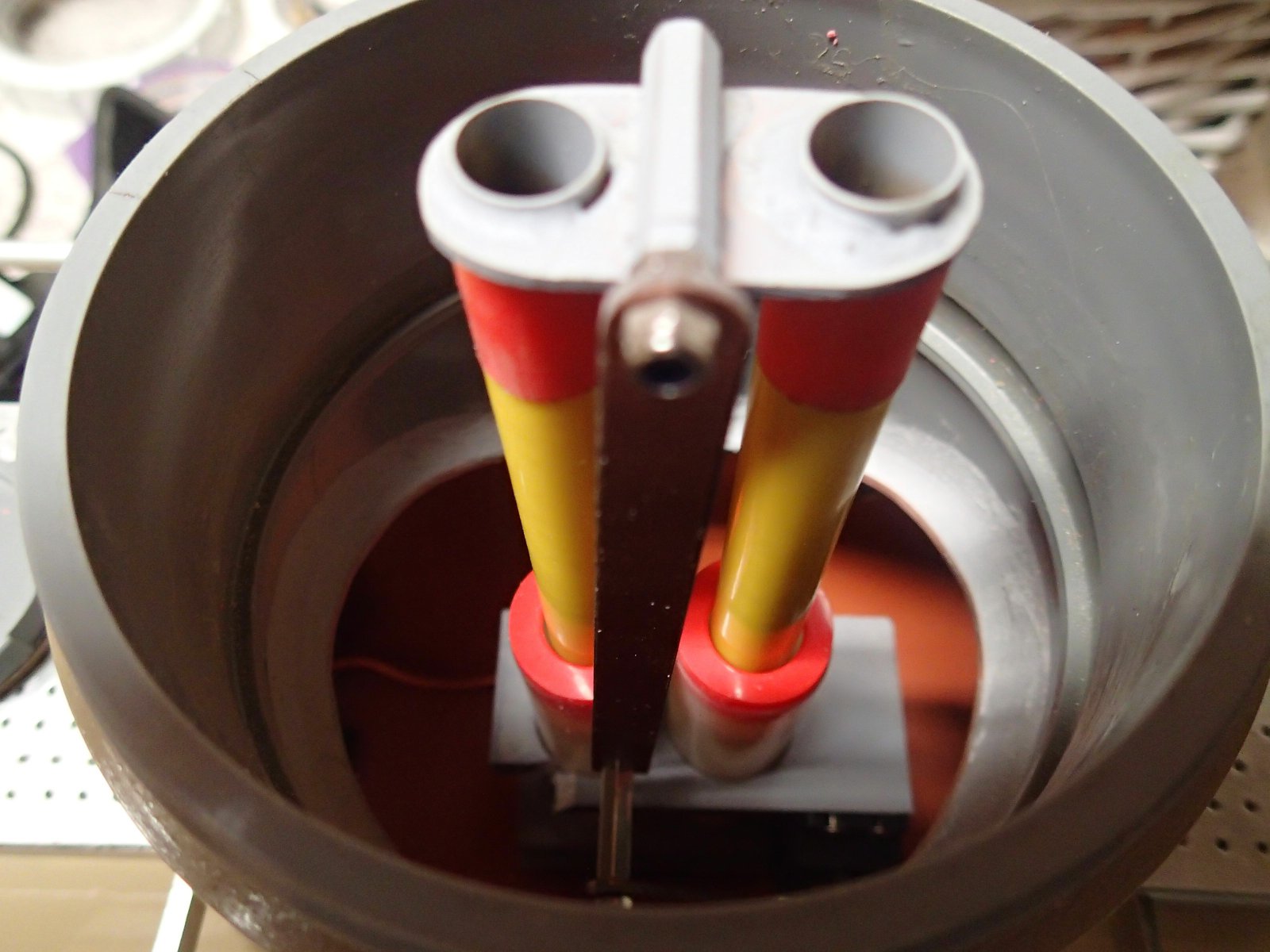

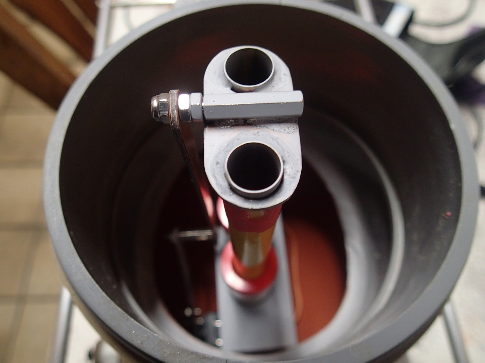

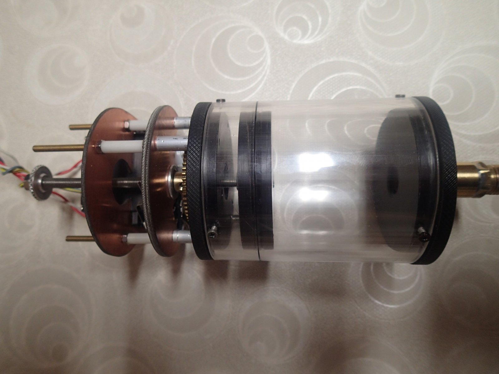

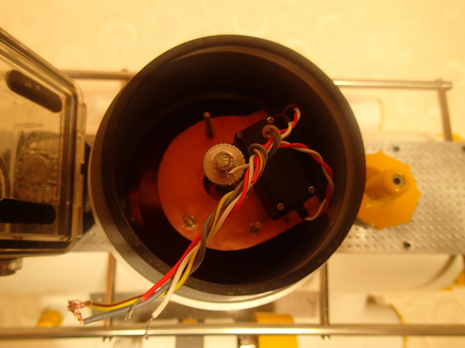

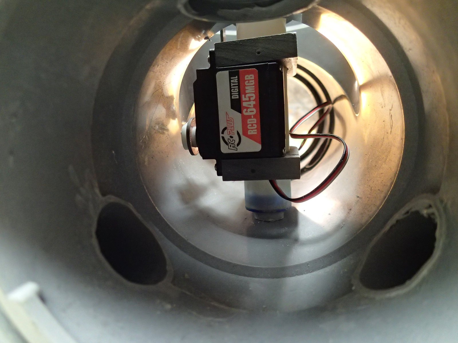

Dag Henk,
deze duiktank staat in de grote Stroep.
De aandrijving is een servo met continu rotatie.De servo werkt op 7,2V.
De tank heeft een doorm. van 60mm.De tandwielen zijn bij m'n huidig model omgewisselt.
Groot op de servo en klein op de spindel.Hierdoor duikt de Stroep sneller.Ten koste van een iets hoger stroomverbruik.
Grtjs,Marc.
