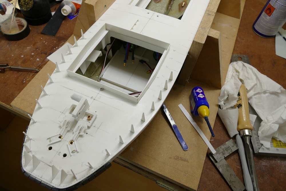

Een halve millimeter?Eerst met wat dun karton uitslagen gemaakt en vervolgens uitgesneden uit 0,5 mm styreen.
Vind je dat niet heel dun?
Redelijke kans dat het gaat "trekken" tussen de verschansings steunen........
De dingen die jij "fairleads" noemt, noemt men meestal kluisgaten...![]()
Sjoerd, 1/2mm voor je verschansing vind ik ook érg dun. Voordeel: je hebt de vorm er nu mooi inzitten.
Waarom niet opdikken tot een millimeter of twee?
Véél steviger. En je hoeft er niets van te zien; een beetje plamuur in de spleten (of ABS-vuller: aceton met ABS-snippers) en het is, na een lichte schuurbeurt, strak.

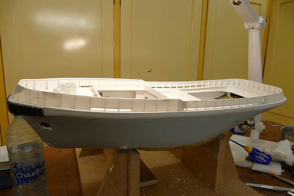

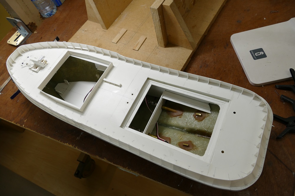

Alle stutten zijn geplaatst en de verschansing geplaatst. Eerst met wat dun karton uitslagen gemaakt en vervolgens uitgesneden uit 0,5 mm styreen. Daarna de verschansing tegen de stutten en met een penseeltje met thinner vastgezet.Bekijk bijlage 351776
Bekijk bijlage 351777

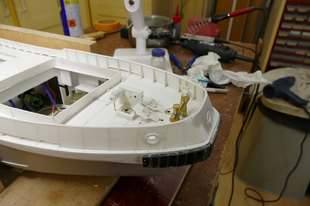

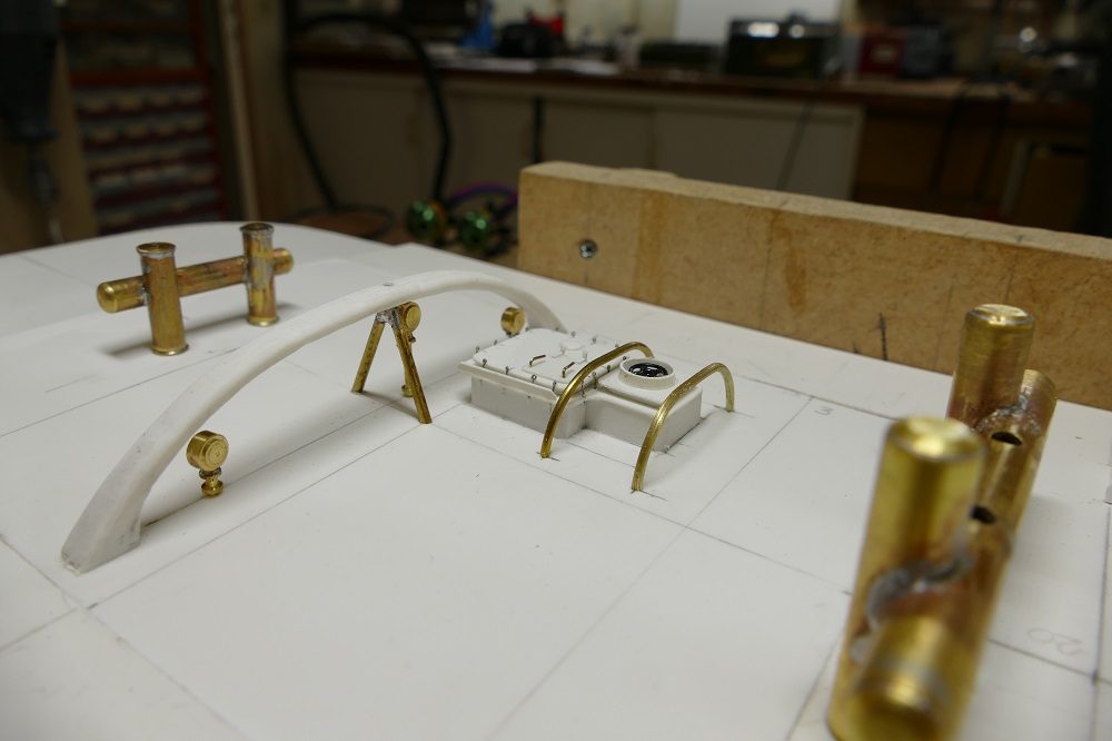

Vervolgens de potdeksels aangebracht. Ook uitgesneden uit Styreen. Daarna 5 Fearleads gemaakt uit styreen en aan de achterkant de eerste er in gemaakt. Ook de spuigaten eruit gefreesd met de Dremel.
Bekijk bijlage 351778

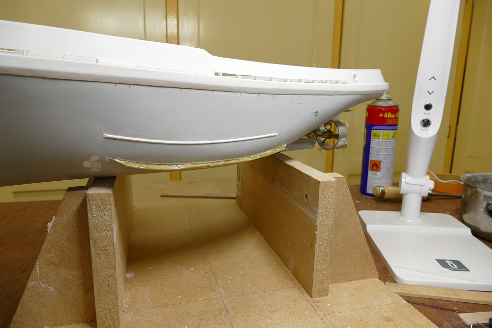

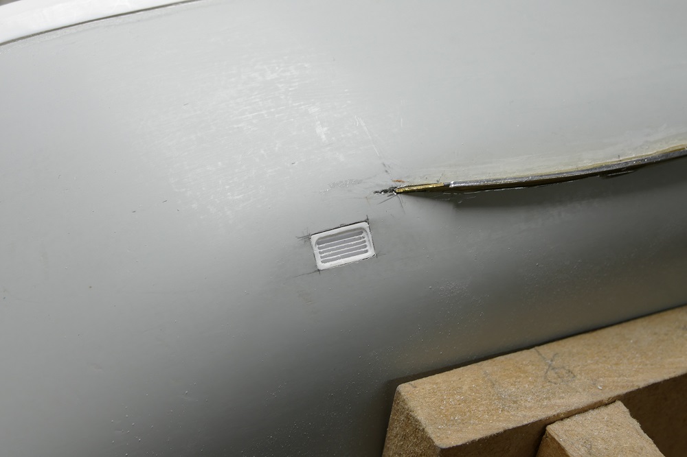

Ook aan beide zijden nog een halfronde slijtstrip geplaatst. Ik neem aan dat dit een slijtstrip is. Als iemand weet wat het anders is, ik houd me aanbevolen. Overigens is hier ook het vernieuwde inlaatrooster te zien, om het gat van de vorige inlaat (deels) weer dicht te maken een plaatje styreen er in gezet.

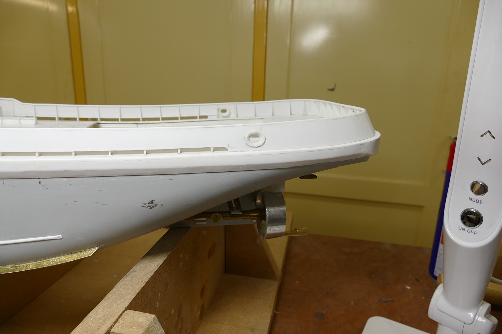

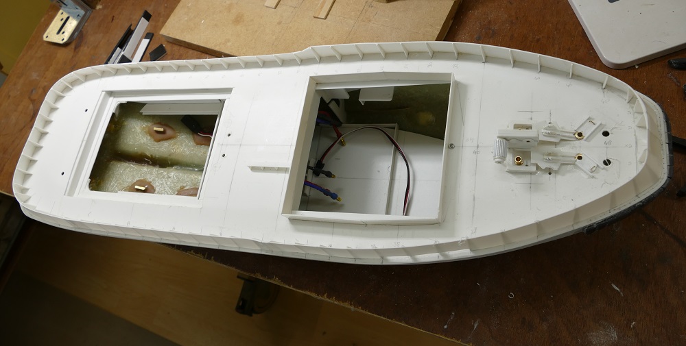

De achterste Fearleads gemonteerd.
Bekijk bijlage 351780
En ook de voorste drie stuks gemonteerd.
Bekijk bijlage 351781
