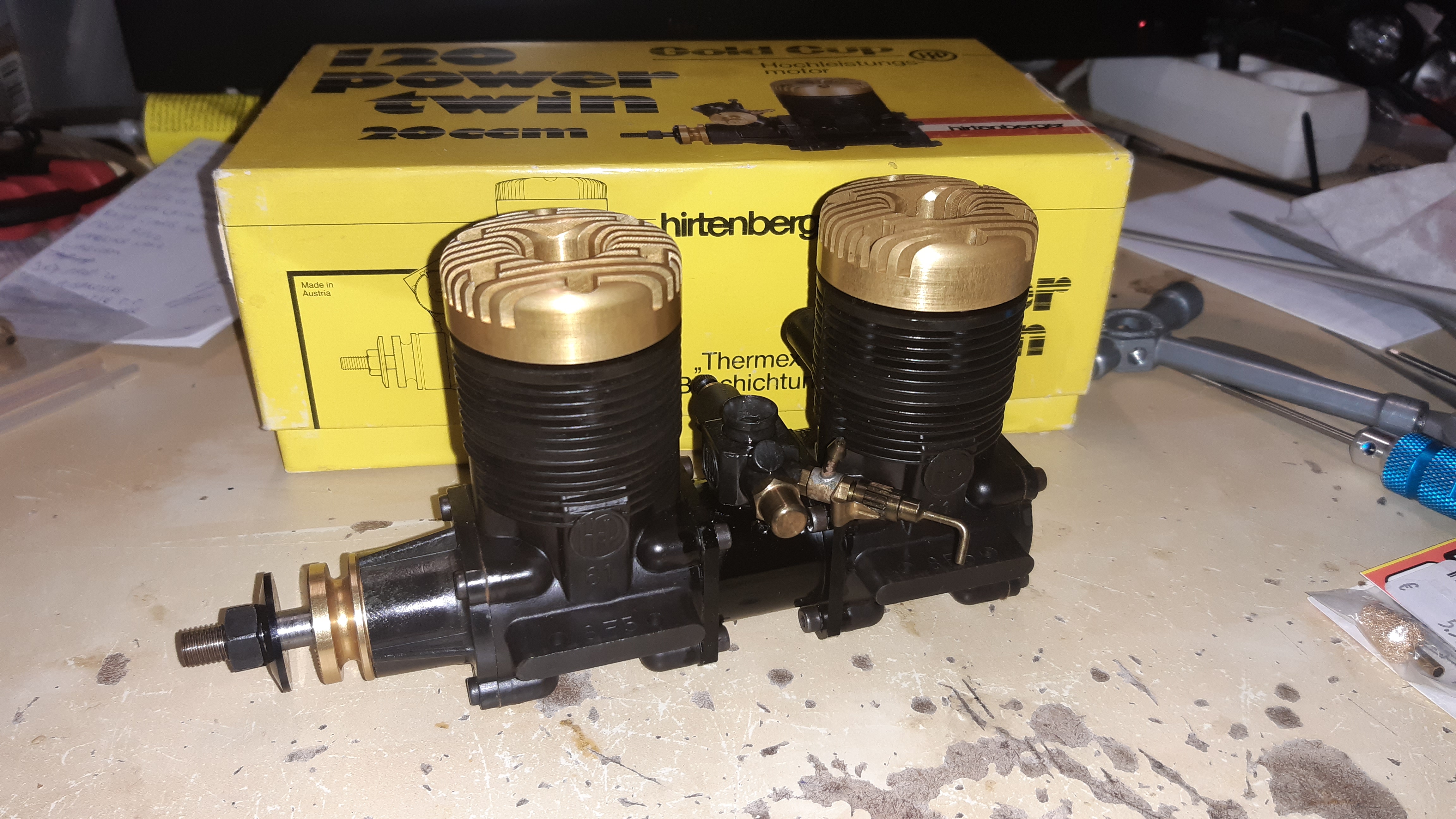

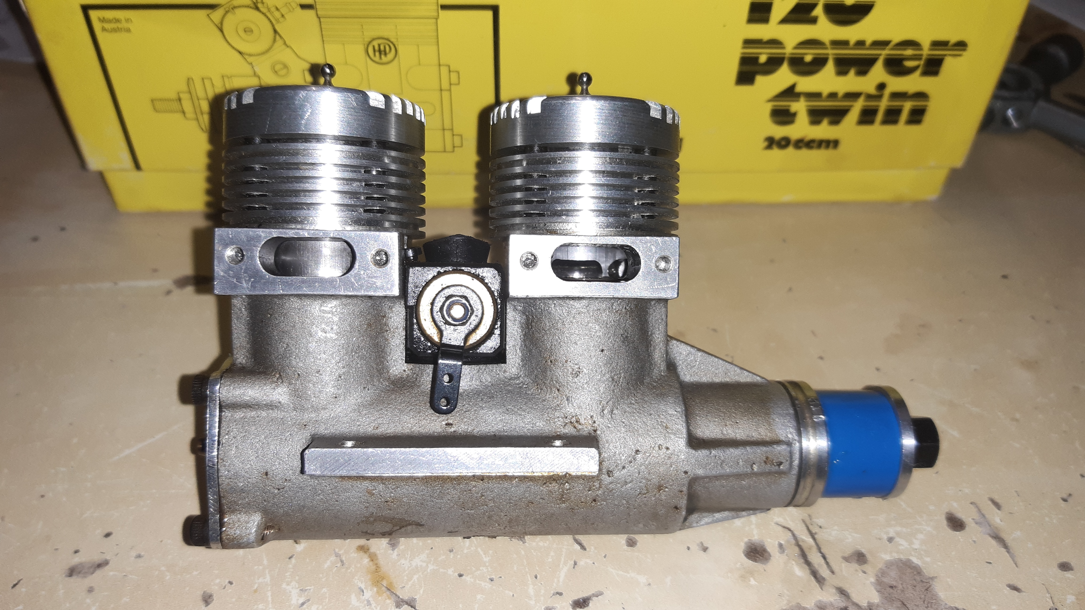

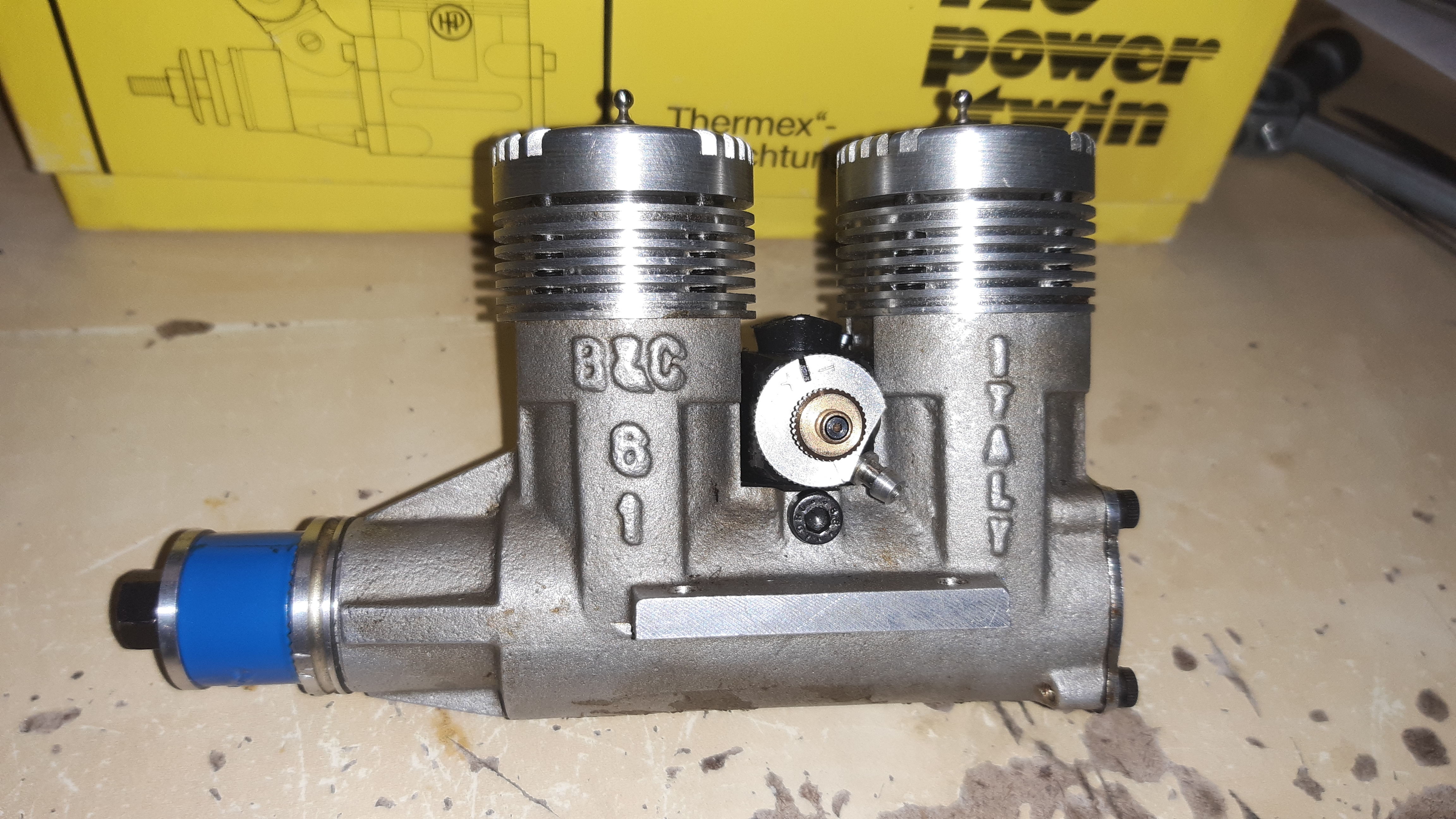

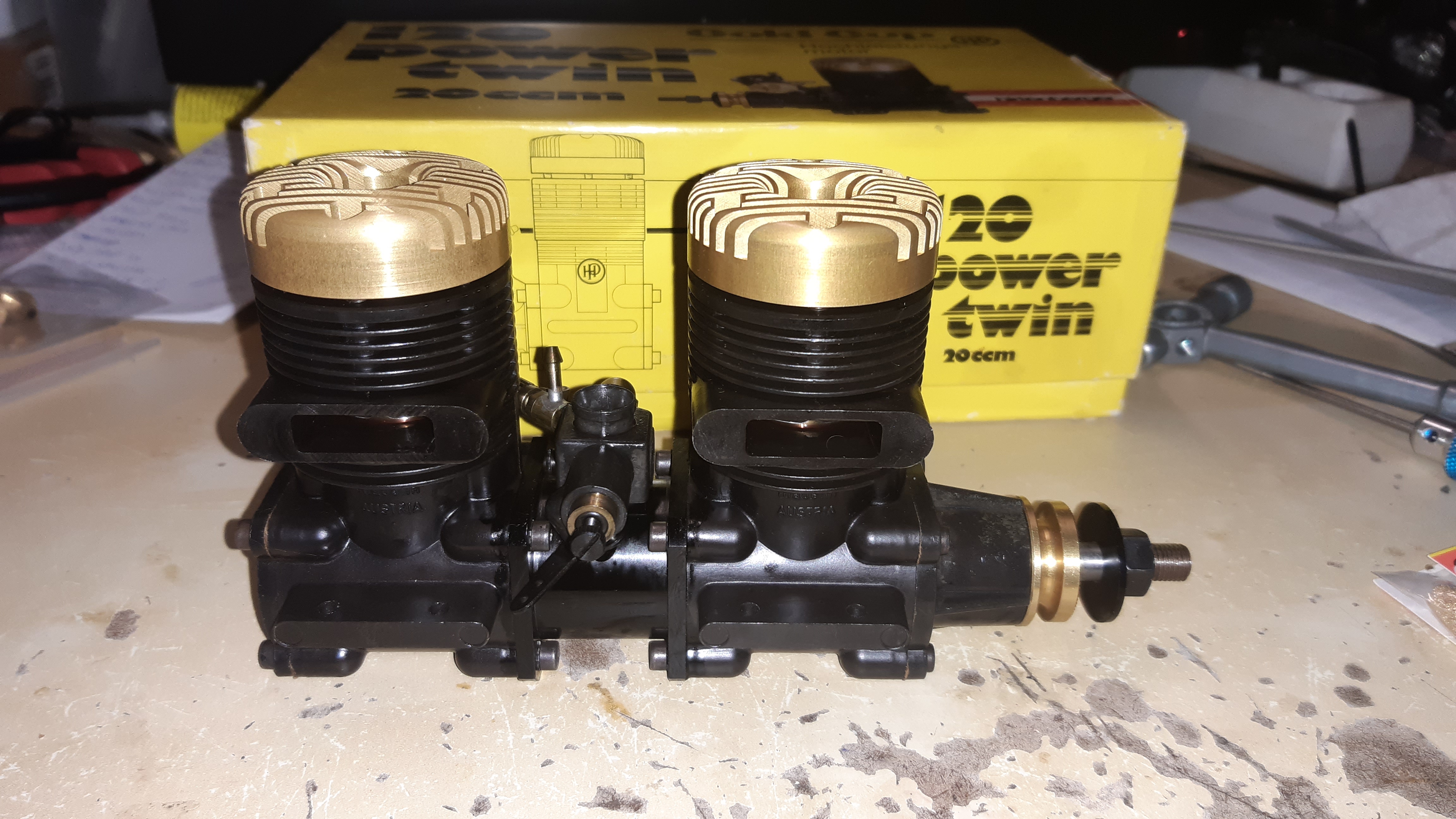

Wow... waar vind je zulke juweeltjes toch iedere keer?
Vraag me af hoe die constructie van binnen zit, want een doorgaande krukas lijkt me haast onmogelijk: hoe maak je dan de lagerkappen vast? Hoe zit het afdichtingsschot tussen de twee afzonderlijke carters?
Constructief gezien is deze motor mij een raadsel, en inderdaad, ik heb deze motor nog nooit eerder gezien of van gehoord.
Vergelijkbare types zoals de HP twin, hadden losse cartergietstukken en een los middenhuis.
Ga je hem laten draaien? Of durf je dat niet aan?
Deze was makkelijk te vinden. Namelijk bij Hobby In.
Hij heeft ook nog zo'n 2 cilinder K&B staan.
Deze vond ik echter leuker juist omdat het carter uit een stuk bestaat. En ook ik vraag me af hoe dat zit.
In elk geval een foto zonder carter deksel.
Ik wil hem wel een keer laten lopen tzt.

Bij de K&B kun je door de uitlaat zien dat de kruktappen op 180 graden zitten, de zuigers staan in tegengestelde positie.
Is onlogisch voor een 2 takt die door de krukas gespoeld word.
Ik zeg... open maken (al is mij niet duidelijk hoe) ben benieuwd :-)
Nee hoor... Vrijwel iedere (zo niet ELKE) meercylinder inline of V-tweetakt heeft afzonderlijke carters voor iedere cylinder, d.m.v. een afdichting op de as tussen de krukwangen. En dan maakt het weinig uit hoe de zuigers t.o.v. elkaar bewegen.
De laatste generaties 500 cc MotoGP motoren, de "big bang" tweetakten, hadden alle vier de cylinders binnen 60 tot 90 graden van elkaar ontsteken...
Bij deze modelmotoren zit daar ook nog in die "midden-as" de inductiepoorten verwerkt.
Het mag duidelijk zijn dat ik nog geen meer-cilinders in bezit heb.... komt vast nog wel.
Gescheiden carters kan ik me nog voorstellen, is de enige logische oplossing, maar de spoeling door de krukas nog niet.
De spoeling voor de voorste cil moet 180 graden anders staan als die van de achterste.
Ben benieuwd hoe dat opgelost is dan.
Het enige efficiënte wat ik me kan voorstellen is een diagonale scheiding, maar het lijkt me dat dat dan een zwak punt in de krukas word.
Dat dus... En relatief gezien is dat een zwak punt, maar de andere kant van het verhaal is dat dat stukje as slechts het vermogen van de achterste cylinder hoeft te transporteren.
Ik denk wel, dat die kanalen in de krukas noodgedwongen iets kleiner moeten zijn dan bij een eencylinder (vanwege de resterende sterkte) maar aan de andere kant denk ik dat de motoren ook "minder dan twee keer zo sterk" zijn dan de eencylinders waar ze op gebaseerd zijn.
Kan ook zomaar zijn dat het niet met inductiepoorten in de krukas werkt maar met terugslagkleppen, maar dan zit de carburateur vaak aan de zijkant of onderkant, in verband met de benodigde ruimte van zo'n kleppenkast.
