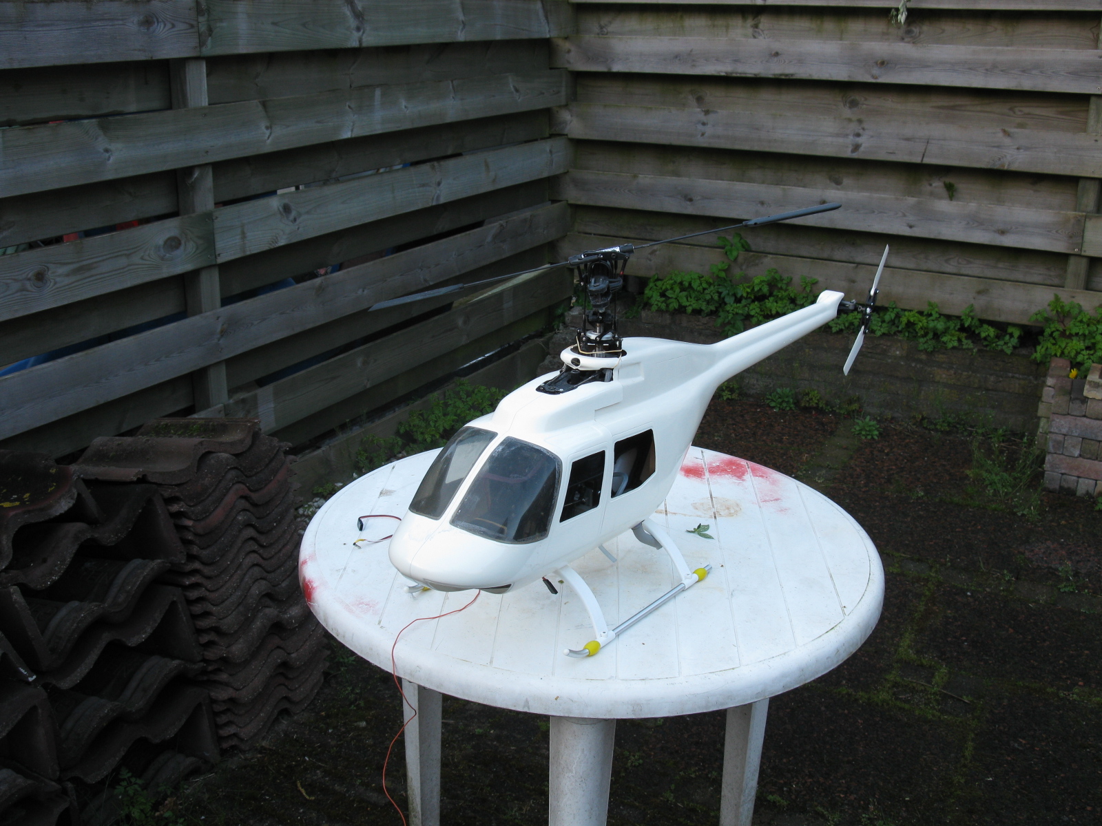

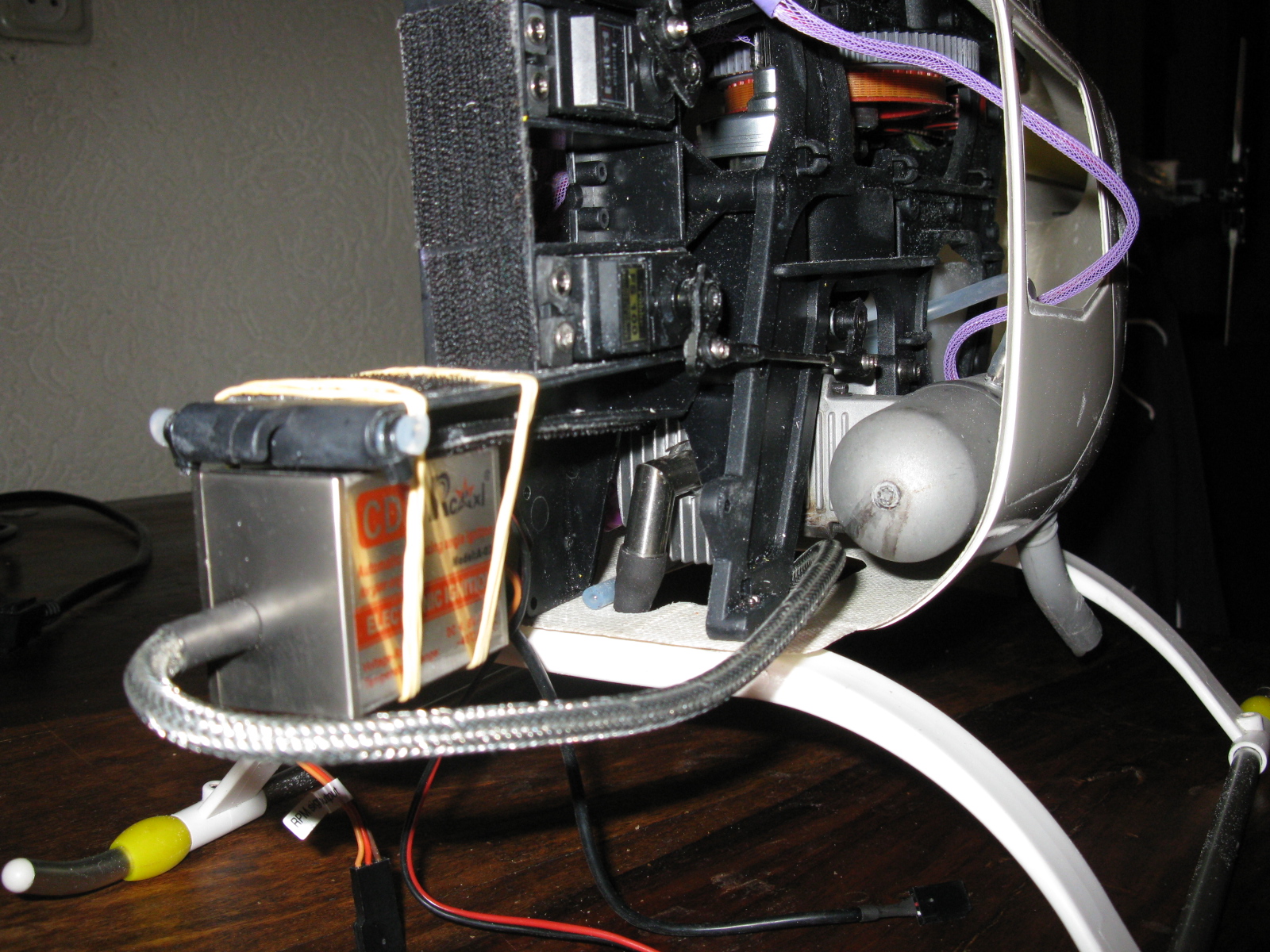

De ontsteking is vanochtend met de post gearriveerd, en heelprettig om te zien: die nieuwe versie is een volle cm korter dan de oudere units, en ik heb de indruk, ook wat lichter.
Hij past in elk geval mooi onder de voorkant van het frame:
full
Helaas, omdat er alleen 90 graden en 120 graden, maar geen rechte bougiedoppen zijn, moet de kabel naar beneden. Een 120 graden dop zou rampzalig zijn, de kabel moet dan dwars dóór de landingsgestel-beugel. Nu past hij er nét achterlangs (moet een mm of 3 weggeslepen worden):
full
Maar gelukkig, als de neus er op zit, zie je daar niet al te veel van, en sowiso word de aandacht afgeleid door de (toch een beetje lelijk naar buiten piekende) uitlaat....
full
Zoals op de foto weegt hij 2819 gram, en mist nog een ontvanger (35 gr), een accu+UBEC ( ruwweg 100 gr), rotorbladen (200 gr???), de verticale en horizontale fins (20 gr) en het kleine hang en sluitwerk (50 gr???).

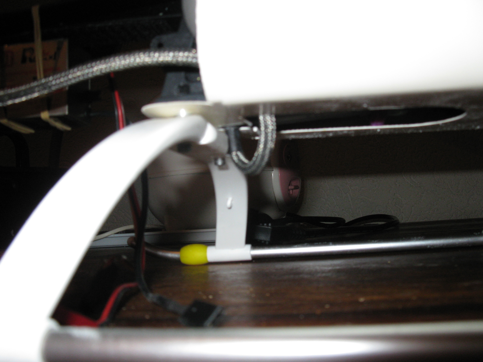

Vandaag weer niet veel gedaan, een beetje geprobeerd de rolservo vrij te laten lopen.
full
Heel behoedzaam, randje voor randje kijken waar het raakt en de boel weghalen, maar we zijn er nog niet, en als ik pech heb, moet de halve rand van de doghouse aan de voorkant van de swashplate geamputeerd worden....
Balen....
Maar we gaan langzaam maar zeker verder....

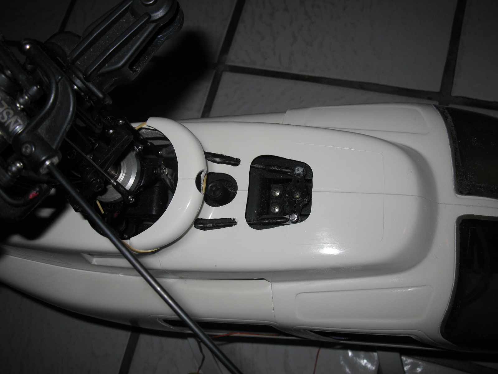

Hallo allemaal,
Voorzichtig verder pielend, heb ik de romprug nu zo ver uitgewerkt, dat er niks meer beweegt en schuurt als ik de pitch of ailleron beweeg....
Van een afstand ziet dat er niet zo heel erg uit....
full
Maar van dichtbij:
full
Ik heb helaas toch meer weg moeten halen dan ik gehoopt had, maar het is niet anders.... het was dít, of het hele mechaniek door de rompbodem laten zakken, maar dan was A) de staart in de knoei gekomen, en B) de hele integriteit uit de romp verdwenen: ik was bang dat het dan een slappe rammelende "hobbezak" om een vliegend mechaniek zou worden....

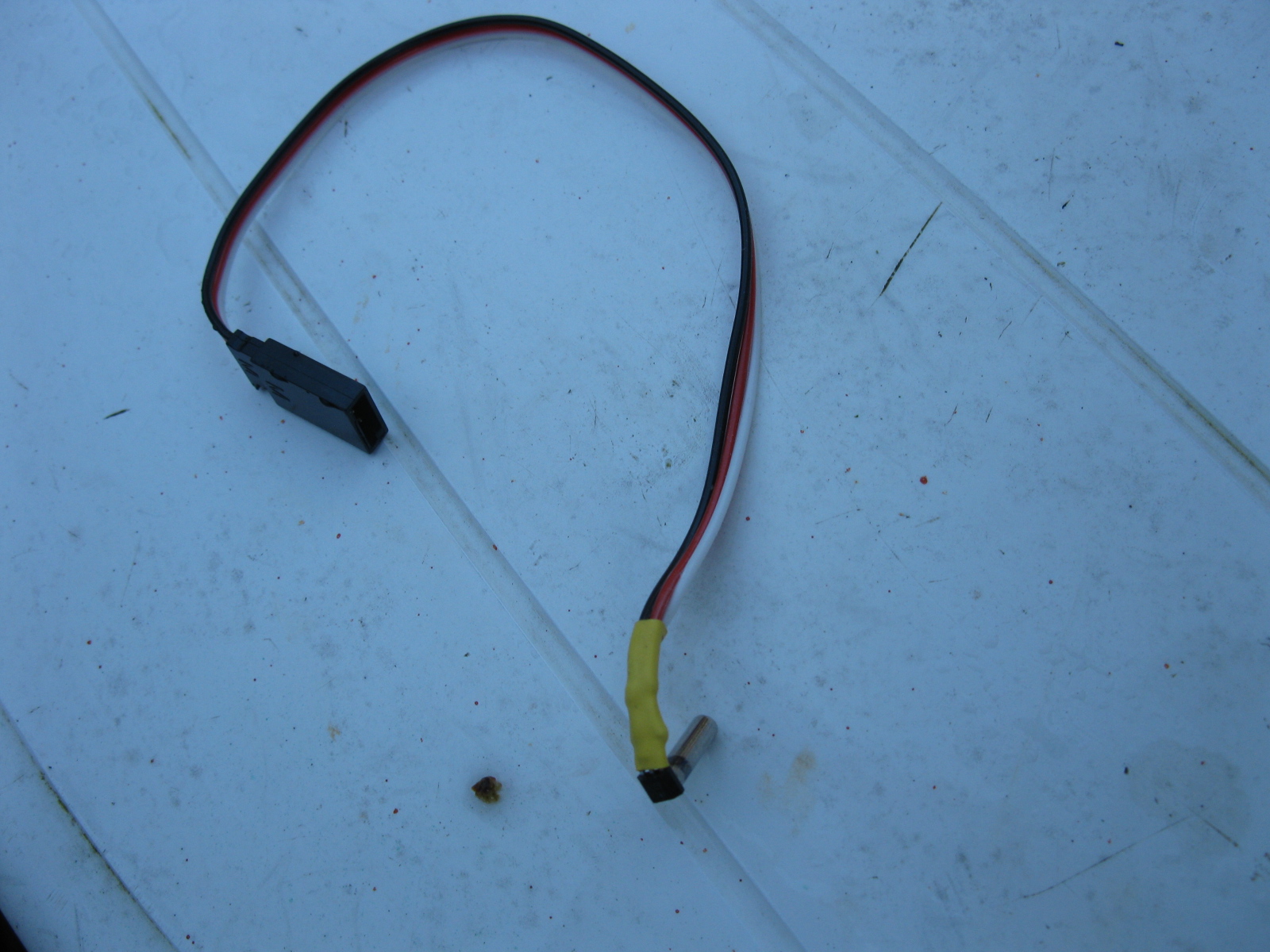

Maar goed, nu dit uit de weg is, verder met de eigenlijke insteek voor dit model:
full
De sensor voor de ontsteking.
Aankomende woensdag gaat het achterdeksel onder de Freesbank, en met een beetje mazzel loopt de motor dan in elk geval rond het weekend....

Ga je de brug nog in de kleur van de helie spuiten?
Denk dat het best meevalt. Het belangrijkste blijft toch een betrouwbare helie.
Mooi werk.
Ik vind het ook niet storend, het blijft immers een Jet Ranger. Ik moest bij mijn Vario Jet Ranger ook ruimte maken omdat anders de boel ging aanlopen. Zolang de boel niet verzwakt is er niks aan de hand. Straks zitten er keurige blaadjes op en dan valt het niet meer op.
Ik zou trouwens de hele voorrand weghalen.
Of met glasweefsel een mooi verhoogd dakje erop maken...
Misschien is alleen een recht weefsel al genoeg.. Beetje schuren, minimaal plamuren, spuiten, en je ziet er niets meer van...
Of je moet een kenner hebben, die weet dat dat dakkie er niet op hoort ;-)
Ik denk dat ik voor het idee van "nspierbundel" ga, en het frame en de pitchbrug (ook servo en servohevel moeten dan in kleur) ter plaatse wit, of welke kleur de heli ter plekke ok maar gaat krijgen, afwerk. Zal geen spuiten worden.
Ik denk dat aanpassen van de romprug geen optie is, omdat die "richel" in de doghouse dan ook naar voren getrokken moet worden vanwege de kniehevels op de ailleron.... En die richel is karakteristiek voor een JetRanger (kun je niet weglaten) maar een rotor-as die niet in het center van die doghouse staat ziet er ook bezopen uit....
De rompvoorkant heeft verder geen dragende functie in de romp. De romp zelf, hoewel in het oorspronkelijke ontwerp dragend, is (vanwege toepassing van een Raptor-mechaniek incl staartboom) ook niet echt dragend, hooguit dat de ontvangeraccu en de schakelaar in de romp gedragen worden....

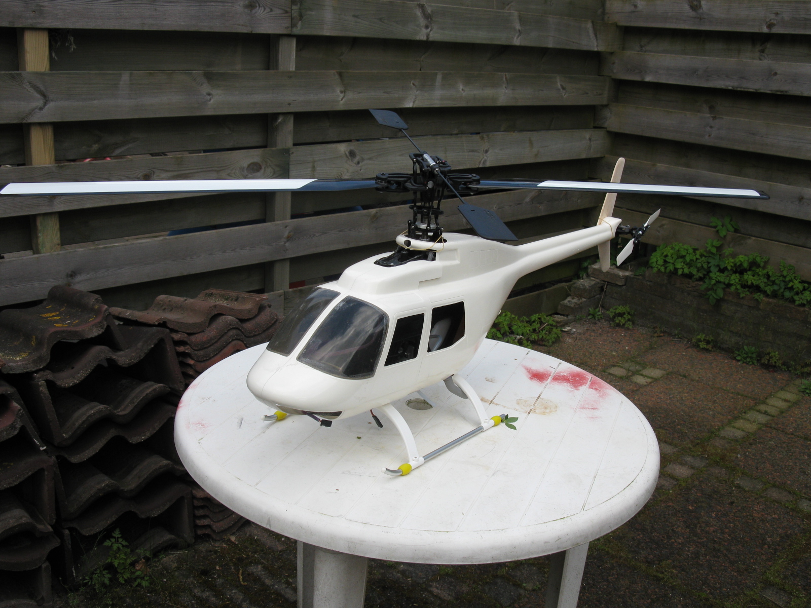

De rotorbladen zijn binnen, en hoewel het op het randje is, is de rotordiameter nét een haartje te groot voor goed bij de romp te passen.
Het is maar weinig, maar toch....
full
De rotorkop oogt wat grof en lomp, mogelijk dat ik in de toekomst overga op een rigid rotorkop. Dan ook wat kleinere bladen mischien, maar mischien laat ik het ook wel zo....

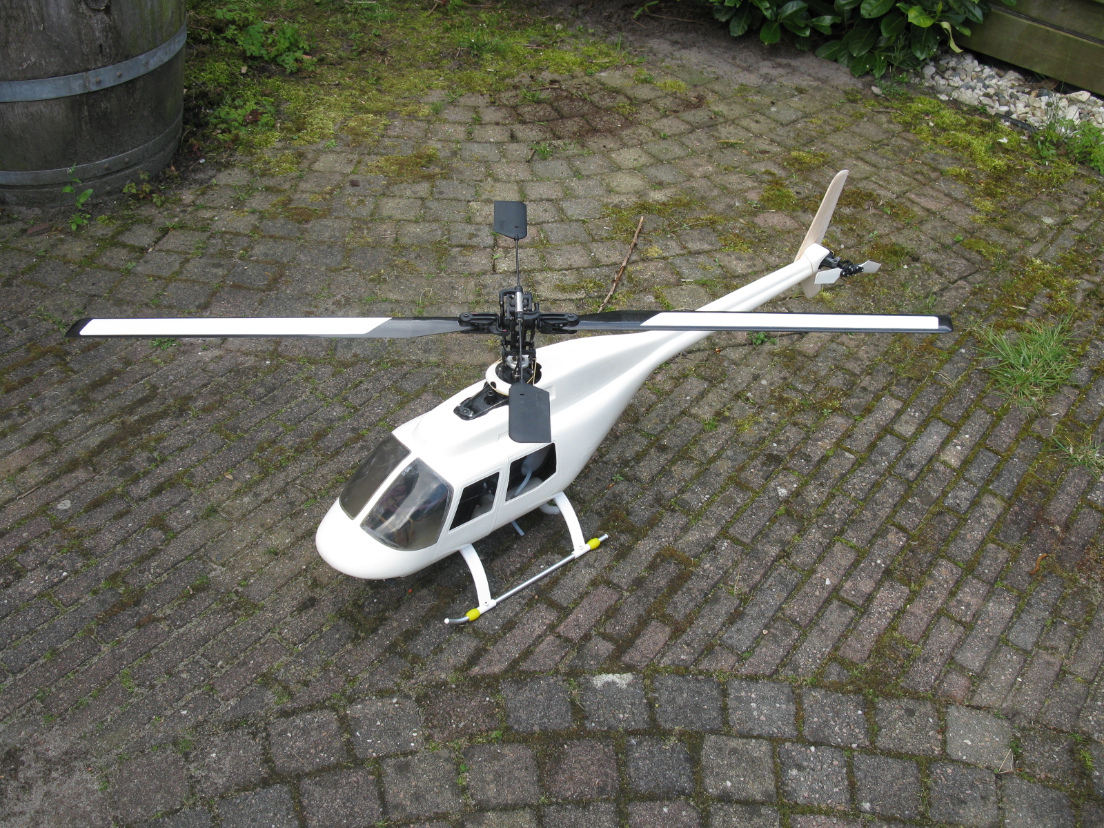

Hoe dan ook, hij zit nu echt behoorlijk dicht tegen zijn definitieve vliegklare leeggewicht aan, en hij weegt nu 3178 gram zoals hij er hier bij staat.
full
Eigenlijk ontbreekt alleen de ontstekingsschakelaar, de UBEC, de horizontale fin en wat boutjes en moertjes van de kap bevestiging nog, én de verf natuurlijk :D
Groet, Bert
Nou, die bladen staan best netjes ! Zolang ze je staartvin niet raken is er niks aan de hand.
Het "design" van de bladen is perfect (was beetje bang voor een schreeuwerig en "kek" 3D-design) en ze raken de staartvin bij lange na niet.... De bladen steken nét tot boven de cirkel van de hekrotor, maar maar zo kort, dat zelfs een extreem doorbuigend blad nooit een hekrotorblad kan raken....
Dus in dat opzicht is het OK.
Het is gewoon nét voor het mooie dat de rotor wat groot is (het doet wat denken aan die hele oude Graupner Bell 212 Twin Jet, waarbij de romp ook nét te klein was voor de rotordiameter).
Maar voor de rest vind ik zelfs het Raptor landingsgestel beter in proportie dan het originele setje wat bij de romp zit. De reden dat ik die niet gebruik is overigens niet het uiterlijk, maar omdat het al voorgeboord was, en die gaten zijn te breed: dan moet ik er vlák naast nog meer gaten boren en dat geeft een zwakke plek die mogelijk ongelukken kan geven...
Groet, Bert

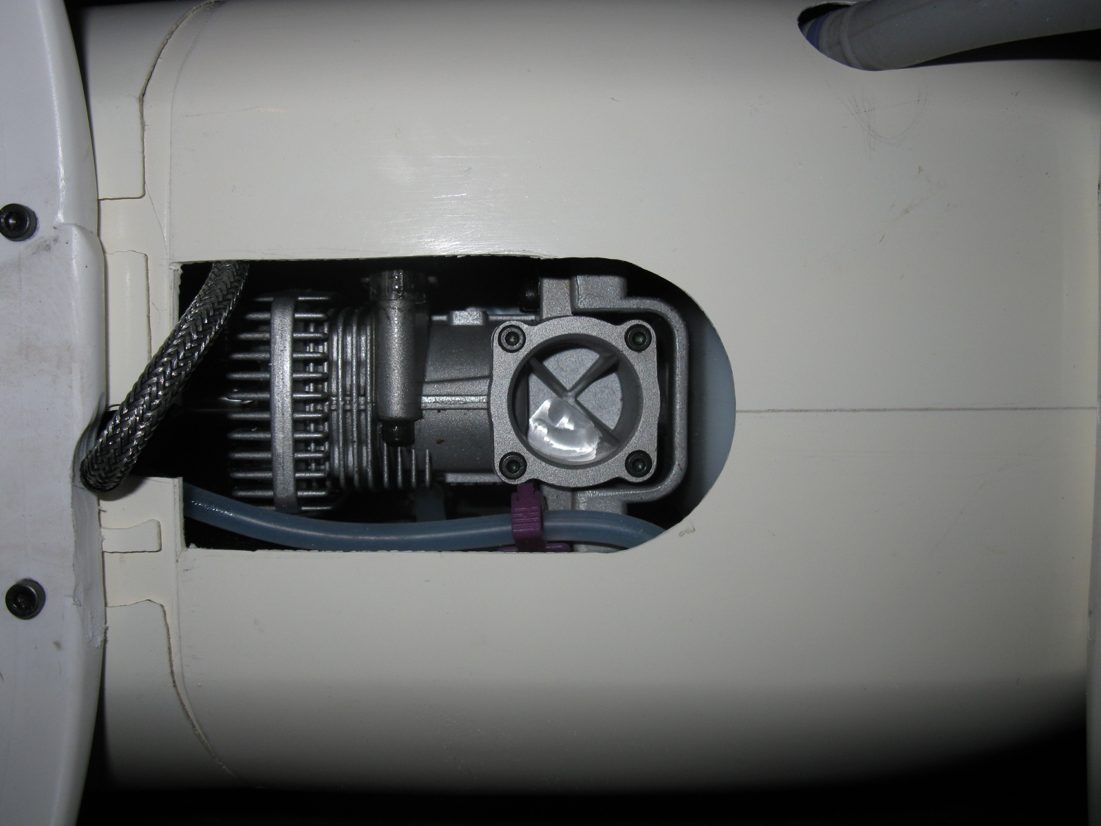

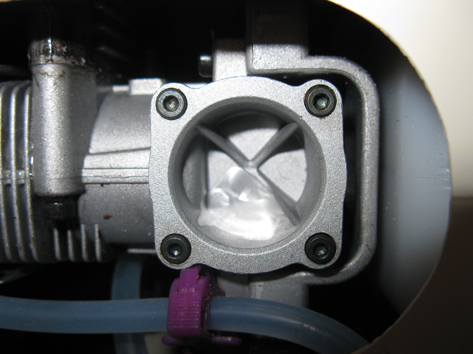

Vandaag bezig geweest met het in profiel schuren, plamuren (spuitplamuur, lekker licht) en schuren van de tailfins, en vanavond even bij mijn "broeder in het kwaad" Wob langs geweest, het genie met de draai- en freesbank.
Daar is het achterdeksel van de kleine OS .37 een klein beetje bijgewerkt:
full
En van wat dichterbij ziet dat er zo uit:
full
Een van de vier "kruisribben" is verwijderd, en een heel dun laagje van de achterwand verwijderd (dat laatste meer voor de zekerheid).
Ik moet nog even nadenken over hoe ik de sensor precies op zijn plek ga krijgen, want het verstelbare beugeltje zoals dat op de .50 geen probleem is, dat begint hier wel érg krap te worden als het ook nog verstelbaar moet worden. Ik denk dat ik iets met een ring en sleufgaten ga proberen, of zoiets... Daar ben ik nog niet helemaal over uit.
Komt wel....
Morgen éérst maar eens een andere motor in de les-heli zetten, en als die loopt en er dan nog tijd over is, eens kijken of ik dit kleine prutteltje aan de gang kan krijgen...

Vandaag de sensor onder de motor gehangen, effe snel een klein LiPootje op de RcExl aangesloten, en de starter er op gedrukt.... en voila!
VVery first start of my OS .37 SZ with electronic ignition - YouTube
Zonder zelfs maar een naald aan te raken, zonder zelfs maar met de timing bezig gehouden te hebben (gewoon de sensor er zo op het oog onder gehangen).
Contrôle met de strobo liet zien dat de ontsteking héél lichtjes laat staat, maar absoluut niet iets om zelfs maar moeilijk over te gaan doen.
Verukkelijk ding, zo'n stroboscoop....
