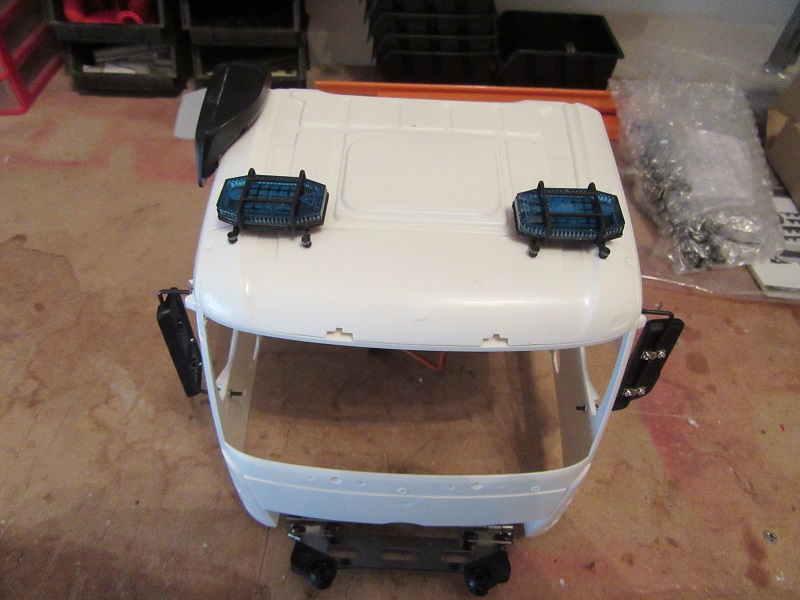

Ik gebruik de Arocs cabine, de Actros cabine is te hoog. en ik pas de voorbumper aan er komt een deel onder om de 4 hoorns te plaatsen. en de grill.
Zwaailampbalken gemonteerd beacon met 22 programma,s, later mooie flits patroon uitzoeken met y kabel.

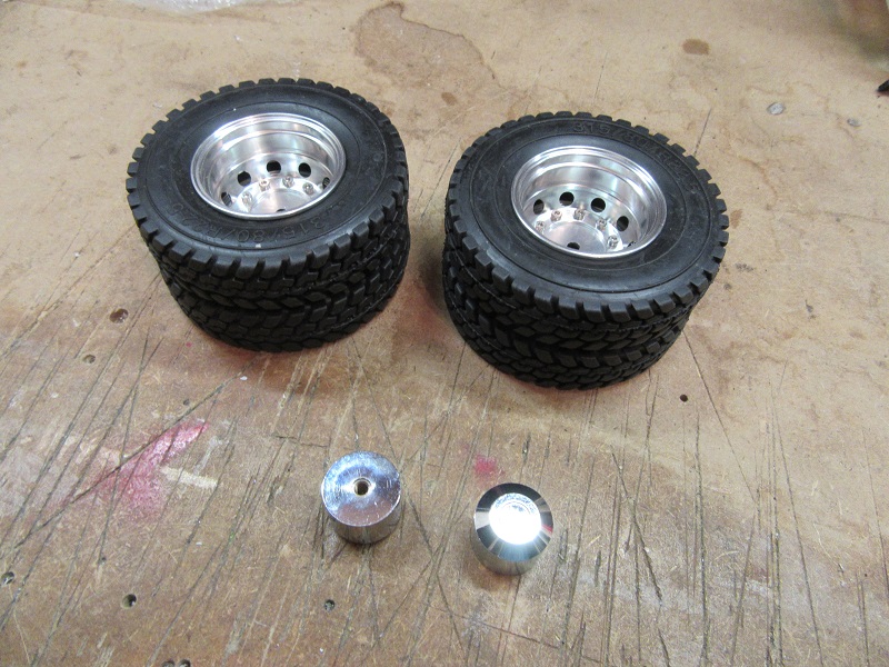

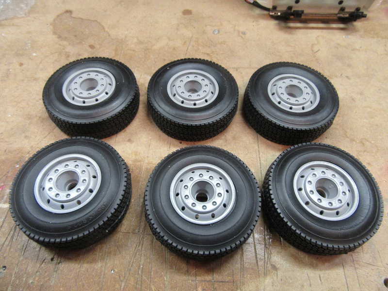

Nieuwe aluminium velgen met mb schroef dop, is lastig er af halen iets anders verzinnen hiervoor.

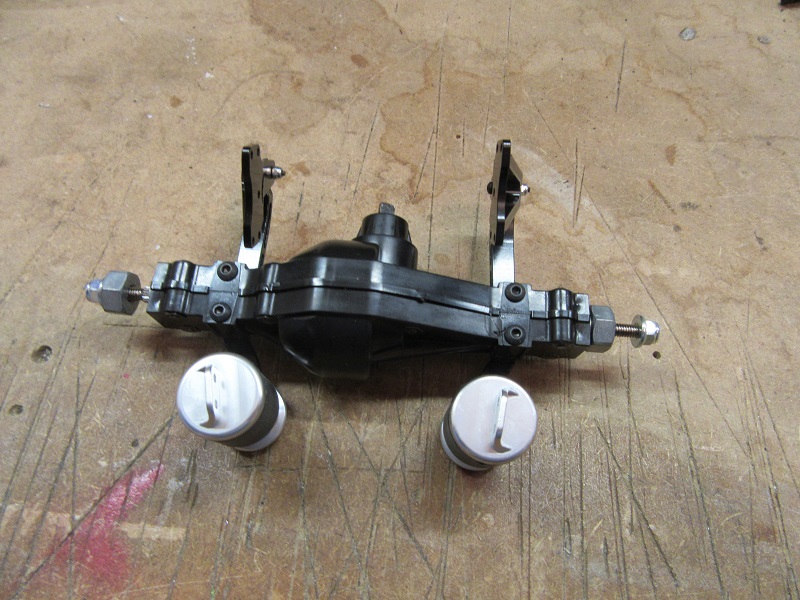

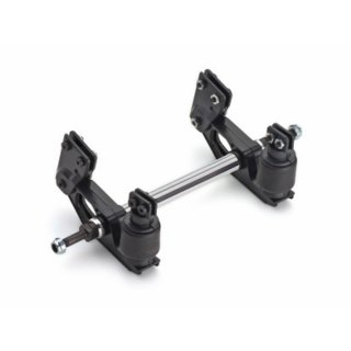

Achteras ophanging en voor velgen met banden. Voor de achteras ophanging nog wat kleine inbus boutjes en moertjes bestellen.
Wat is precies probleem met de schroefdoppen of naven van de achterwielen dan? Hoef je toch niet meer los te hebben als de truck klaar is? Voor mock up gewoon moertje erop en bij eindmontage eenmalig deze.....
Je krijgt schroefdop moeilijk los zag ik toen ik velg op aandrijfas probeerde te zetten, de schroefdop is ook erg zwaar.
Natuurlijk kan voor nu borgmoer er op en bij eind montage de MB schroefdop.
