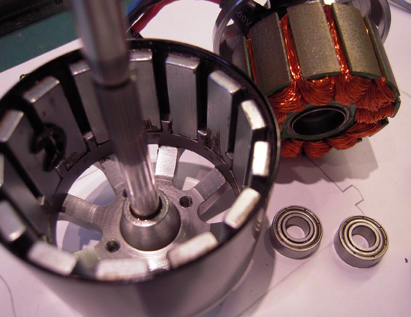

Hier het binnenwerk van een krachtige 290 grams Turnigy motor.
Lagers wisselen na een onvrijwillige landing. Zand er in.
Links de rotor met 14 magneten en rechts de stator, waardoor de motoras is gestoken
en gelagerd op de uiteinden van stator en statorhuis.
Motor as dubbel gelagerd. Je haalt de motor eenvoudig uiteen.
Dit in tegenstelling tot een verzegelde borstelmotor.
Lagers wisselen bij deze grootte is gelukkig een koud kunstje, mocht dat nodig zijn.
Kleiner? Loepen en dikke brillen.
Regelmatig smeren geeft langer plezier. Uiteenspatten is niet aan de orde,
zaak zit doordacht in elkaar. Zeker niet in een modelschip.

Mooie foto, mooie uitleg, H.B.!
