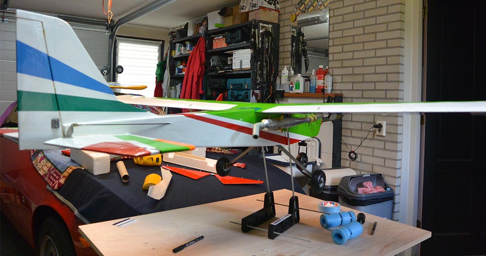

Calmato op de waag... inmiddels 11 jaar plezier van, deze heeft een verlaagde vleugel.
Maakt hem iets wendbaarder op de rol. Heeft reeds '7 levens' achter de rug. Deze van mij is een zware jongen. Bijna 3 kilo.Hier op de waag na een motorwissel. Oude 46 AX MK1 was op. Een lichtere 46 FX voor in de plaats. Iets minder power, maar altijd nog voldoende.
Stabilo waterpas, en CG op 87,5 mm. Iets lood in de staart. En daarmee prachtig reagerend op de 'controls'. Heb hem ook staartlastig gevlogen maar dan moet je het model met goed gestuurd met richtingroer, meehelpen strak de bocht om te gaan.
De landingen worden een tikkeltje lastiger af te vangen en heb je al snel gedans op de piste. (lente gevoel)
Klein plakje lood in de staart, verpakt in krimpkous met een parker er doorheen.
De oude Calmato had 'ARF-standaard' twee parkers in de staart... mooi van gebruik gemaakt. Stabilo is niet meer origineel, de achterlijst was gebroken geraakt omdat er een knoest in het ijzerbalsa zat. Vlakke plank met gebruikte voorlijst weer aangelijmd, en grote gaten om het gewicht te reduceren. Mooi stijf vlak. Aansturing hoogte via carbon staf. Boven langs, en kan zo geen gras meer happen. Carbon is lichter dan staal en direct ook veel stijver. Up is zo een trekbeweging, de meest voorkomende en hoeft de stang ook amper te buigen... etc.
De Calmato is de 'all day flyer', ook als je gaar komt uitwaaien op het veld. Vliegt gewoon goed, maar niet uitdagend. Grensverleggend. Maar je komt gegarandeerd met een smile weer thuis.
