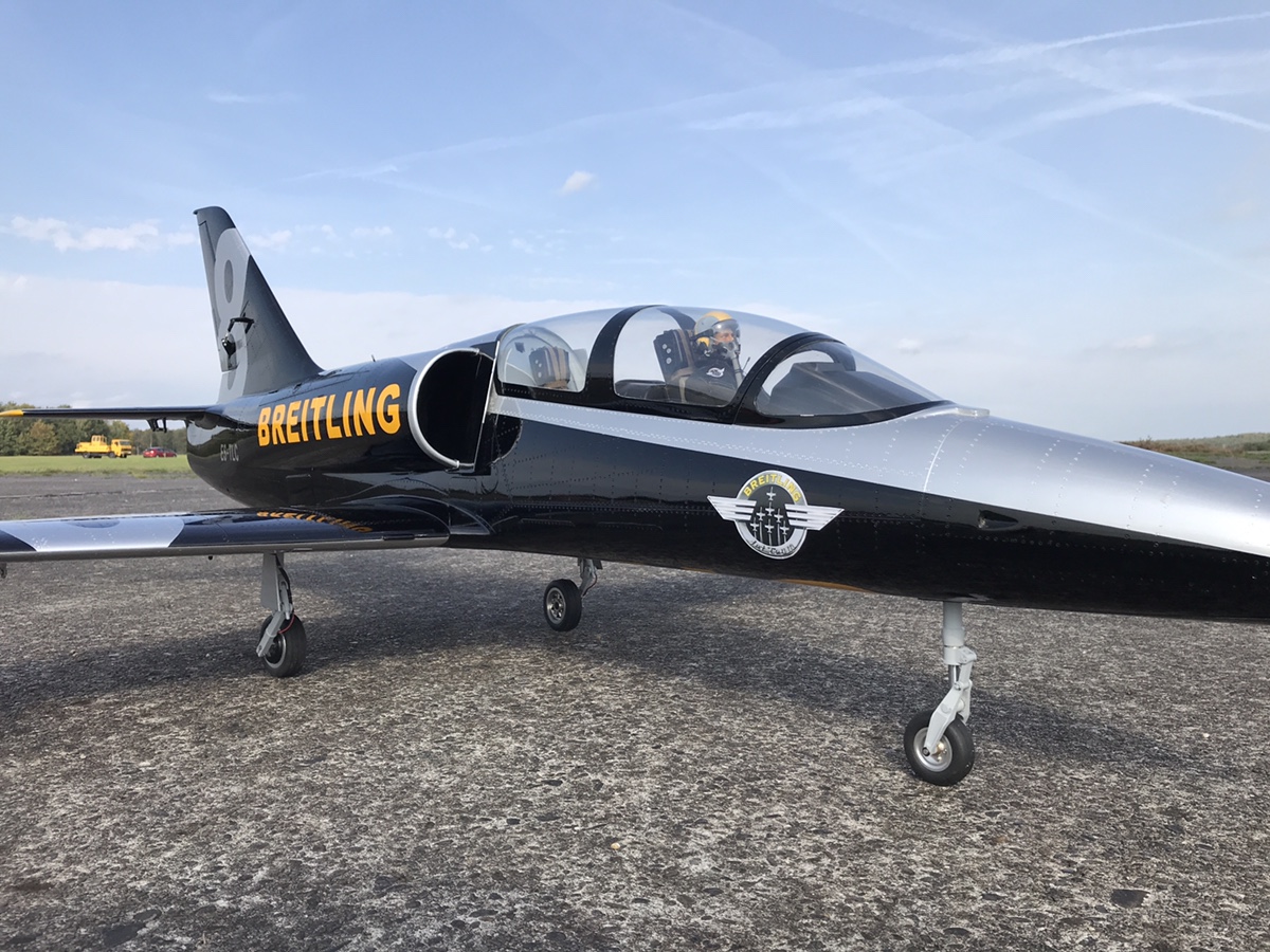

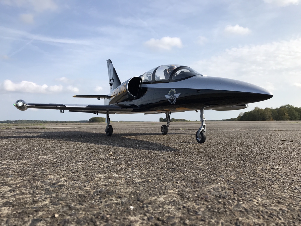

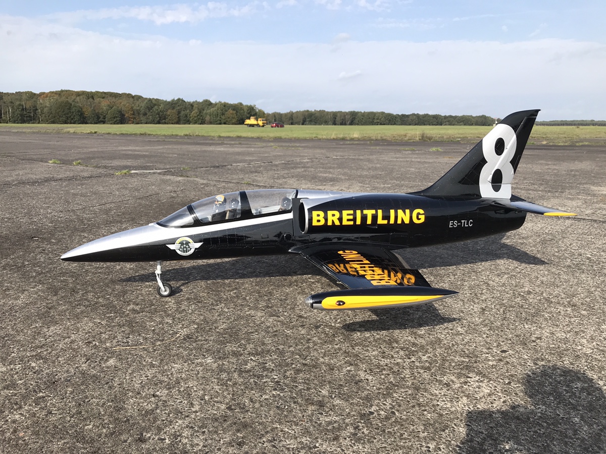

    Afgelopen zondag weer gevlogen met de kist.
    Moet zeggen dat de start beter was dan voorheen!
    Gear aanpassing lijkt geslaagd!
    Wel weer wat werk aan de winkel want het lijkt er op dat hij toch nog wat achterover hangt in de lucht
    Het was echter wel wat onstuimig weer dus ik doe even niets er aan en wacht op een mooie rustige dag om weer eens te vliegen ermee. Dan een beetje lood meenemen en maar weer eens rustig kijken.
    De uitslagen/expo en t gear zijn nu goed dus das alvast een!
