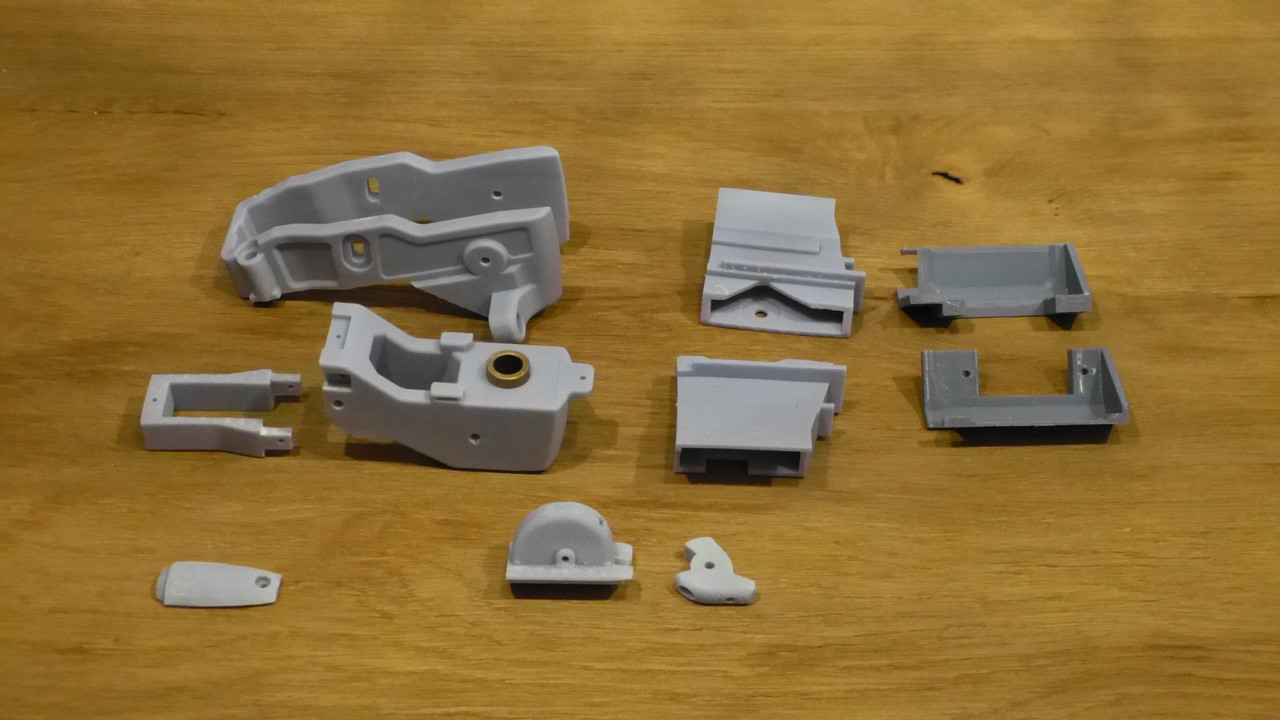

De nieuwe hars is binnen: Elegoo ABS like Resin. De printer heeft al de eerste testprints uitgespuugd, en dat is niet verkeerd. Het print strakker als met de Water Washable hars, en het na het printen verder doorharden met UV licht geeft minder vervorming. Ik moet nu met Isopropyl alcohol moet werken voor het schoonmaken van de prints, dat blijkt tegen verwachting een stuk makkelijker te gaan als met water. Dit lost de nog vloeibare hars echt goed en snel op, met water was het altijd meer borstelen en kliederen. Met die alcohol moet je wel voorzichtiger werken natuurlijk, maar alles bij elkaar werkt het toch prettiger. Het laatste restje van de water washable hars gaat dan ook in de prullebak. O nee, sorry, ... wordt bij een inleverpunt voor chemisch afval gebracht!
Ik moet de tolleranties voor passing van de lagers en vleugeldelen wel iets groter zetten, met 0.1mm meer als voorheen heb ik weer dezelfde klempassing. De hars 'vloeit' dus bij de belichting iets meer uit. Kan ook nog kijken of de belichting iets korter kan, maar aan de andere kant weet ik liever zeker dat het volledig goed is uitgehard. De printer mag nog een paar uurtjes voor alles klaar is, en dan kan ik de delen weer in de romp lijmen, en monteren.
Ben ondertussen bezig met de binnenzijde van de romp af te bouwen met pasgemaakte plaatjes polystyreen.
Alle benodigde delen zijn nu in de nieuwe hars geprint. De vleugels heb ik weer in elkaar gelijmd, en zijn in de grondverf gespoten.

Rest dan de delen, klaar om in de romp gelijmd te worden.
