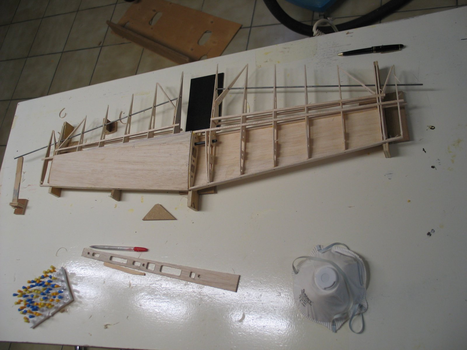

Ja mijne heren ik ben ondertussen begonnen aan de horizontale stab (HS)met behulp van nog wat overschotjes. Helaas moet ik de werkzaamheden weeral staken vanwege de niet beschikbaarheid van de juiste balsa.
nl lichte 1,5mm plankjes voor de HS beplanking.
Ik denk dat ik dit project beter zal staken voor onbepaalde tijd of zn minst tot men er terug in slaagt luchtwaardige balsa te leveren.
Ik blijf ondertussen zoeken maar het fenomeen is globaal. Naar't schijnt kopen de chinezen alles op.
Hierbij een foto van het "halffabrikaat" van de HS in harlekijnstijl.

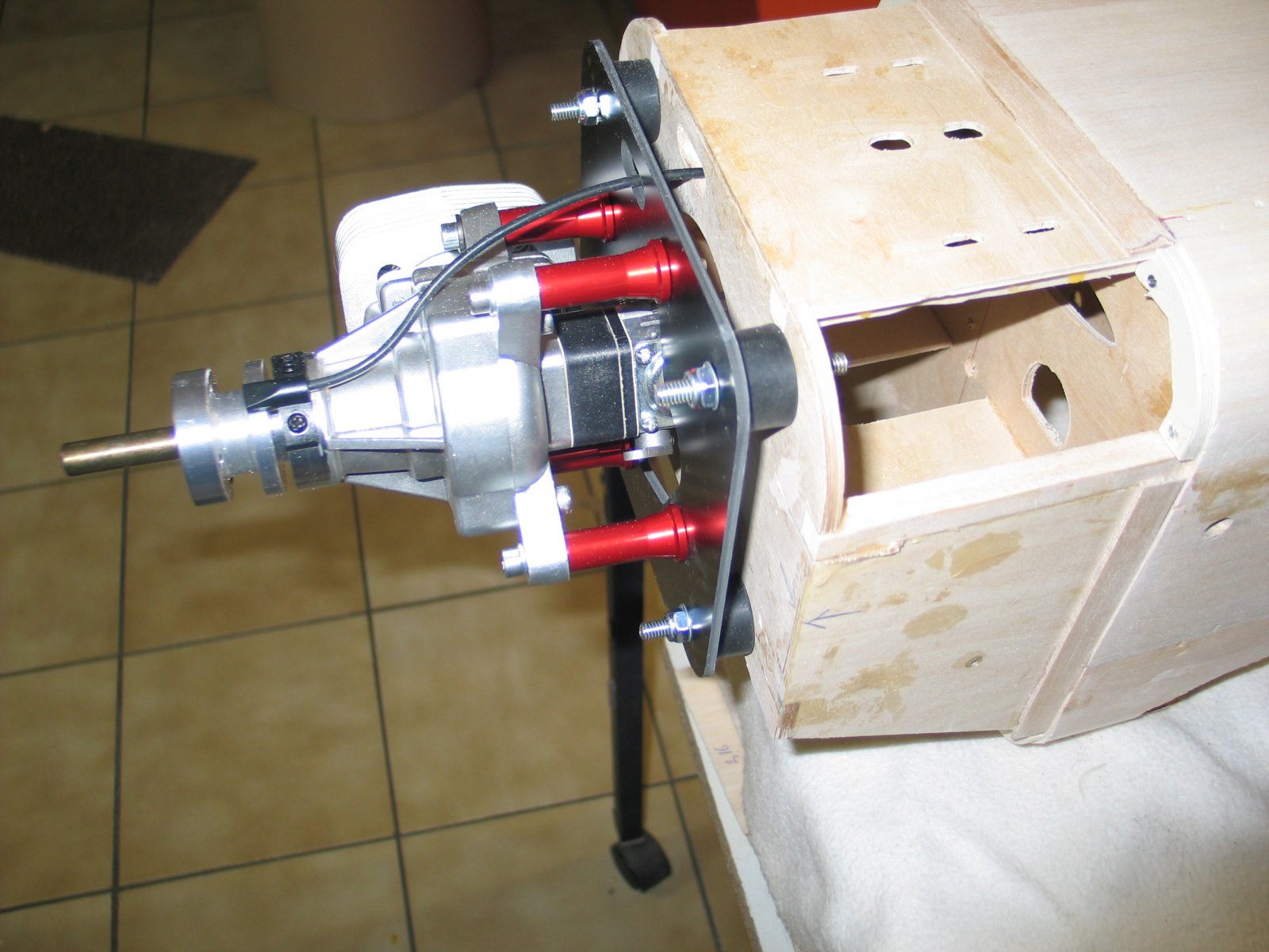

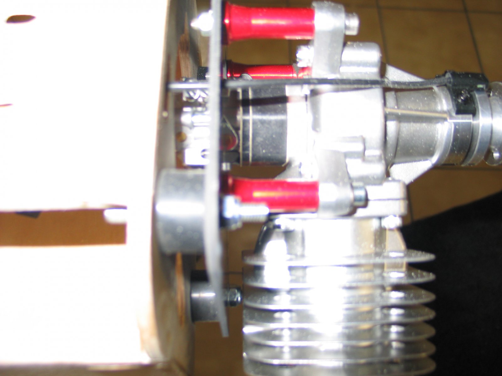

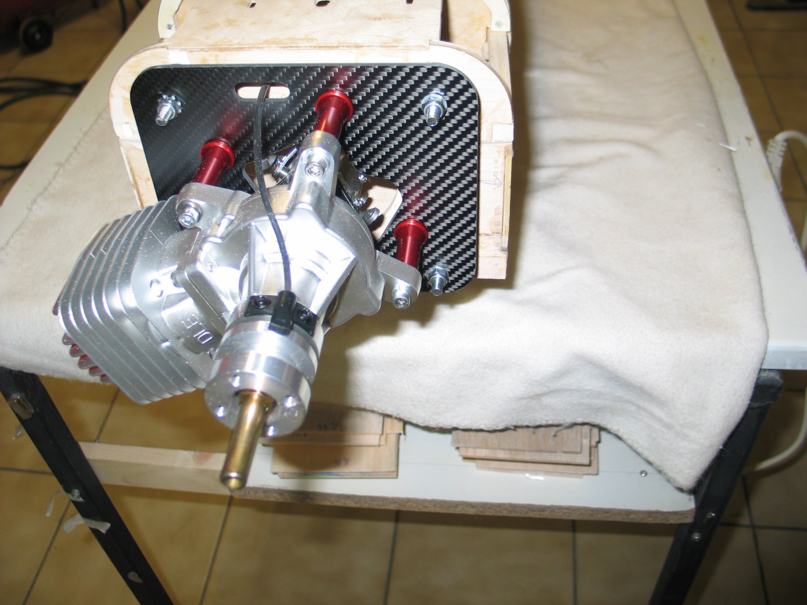

Heb vandaag de motor eens gemonteerd. De positie valt mee, 1,5mm uit center horizontaal en vertikaal ook. Dat valt zo een beetje binnen tolerantie en het is gemakkelijk bij te stellen.
De stelschroeven van de carb vallen precies tussen de 2 spanten. Ik teken vanalles met allerlei bedoelingen maar het is altijd spannend als het gemonteerd wordt
of die bedoelingen wel uit komen.
De geluidsdemper is ook zo goed als klaar, juist zijn oren nog. I s wel zwaar, 320gr. Het is een 180x80 mm van Zimmermanmateriaal met 2 tussenschotten en 2 transferkanalen
van 18mm per tussenschot 90graden gedraaid. Normaal maak ik de dempers van lege spuitbussen, dat materiaal is veel dunner. Een Krumscheid clone in spuitbusuitvoering

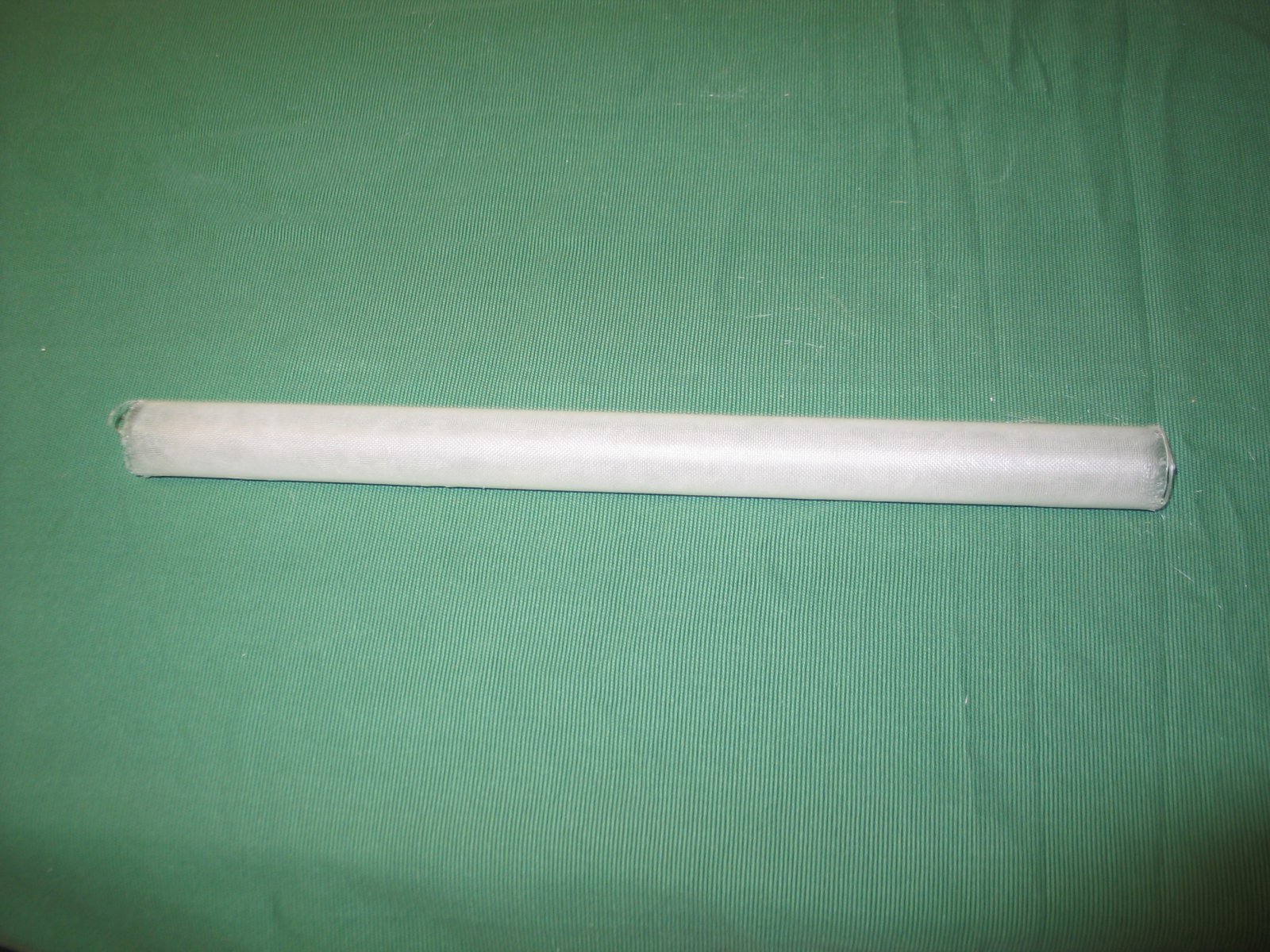

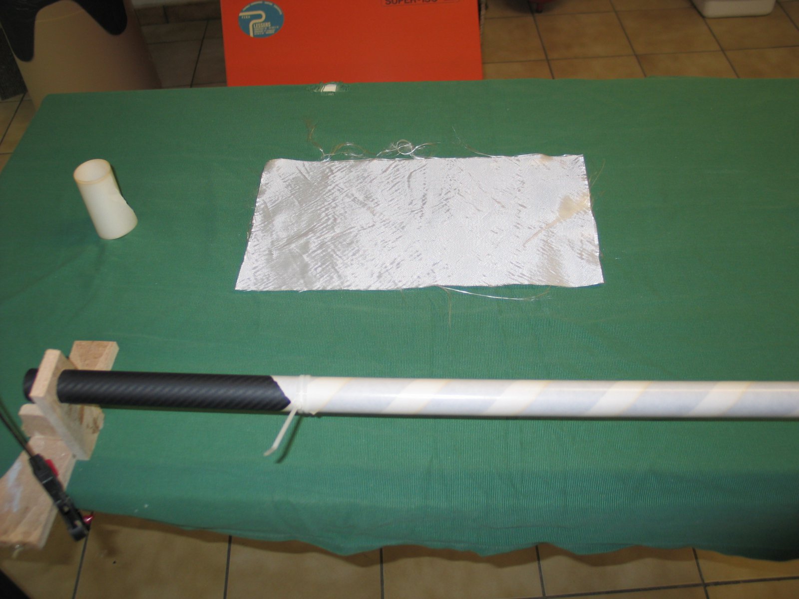

Ik heb ondertussen mijn vleugelbuis toe gekregen (30x1x1000) van de heer ahltech of zoiets op ebay.
Hieronder enkele foto's van de fabrikatie van de schede. Er zijn misschien (heel zeker) wel andere methoden maar ik omwikkel
spiraalvormig de buis met substraatpapier van labels dat meestal onverwijlt in de vuilbak terecht komt.Maar het is nu net in de vuilbakken van
bedrijven waar de interessantste zaken te vinden zijn.
De glanzende kant naar buiten en een centimeter of zo overlapping. Door dat papier met de hand aan te draaien kan je het strak
tegen de buis aandrukken. De uiteinden fixeer ik met een spanbandje.
Hierover lamineer ik een glasweefseldoekje van ca 160 gr in 2 lagen met een overlapping van 1cm.
Na uitharding kan het geheel van de buis geschoven worden en het papier verwijderd.
Ik gebruik papier van 5 hondersten dik.

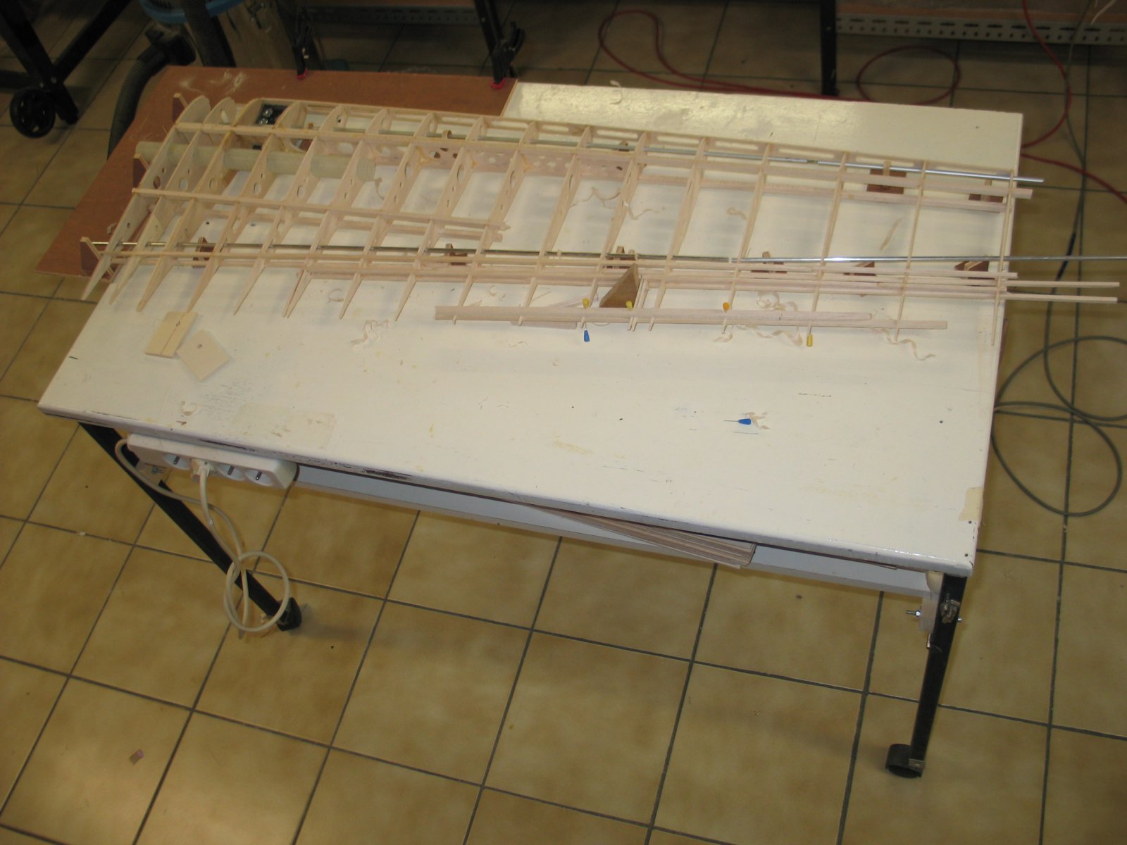

Skelet van de rechter vleugel
Bijlagen
    189,1 KB · Weergaven: 109

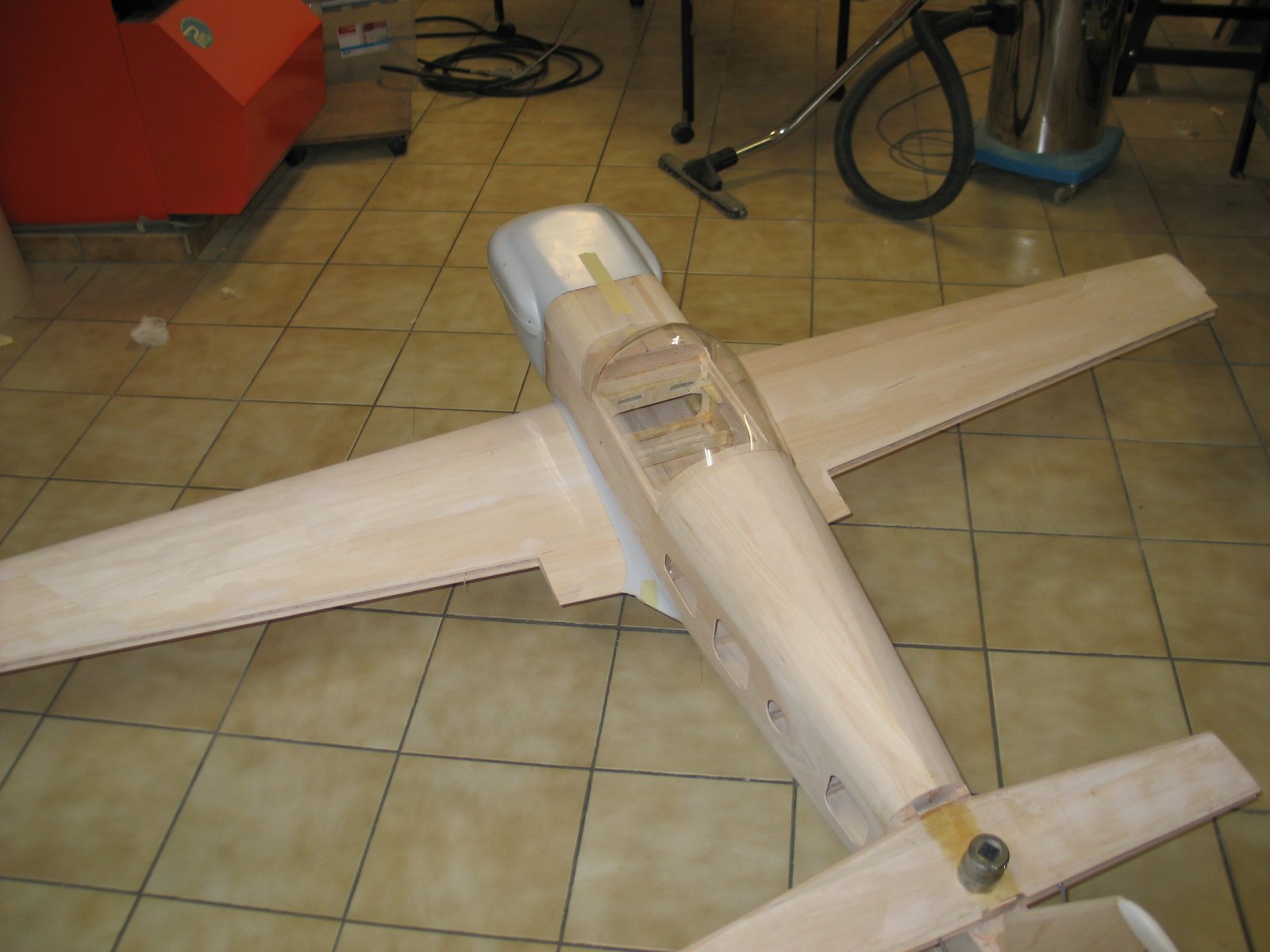

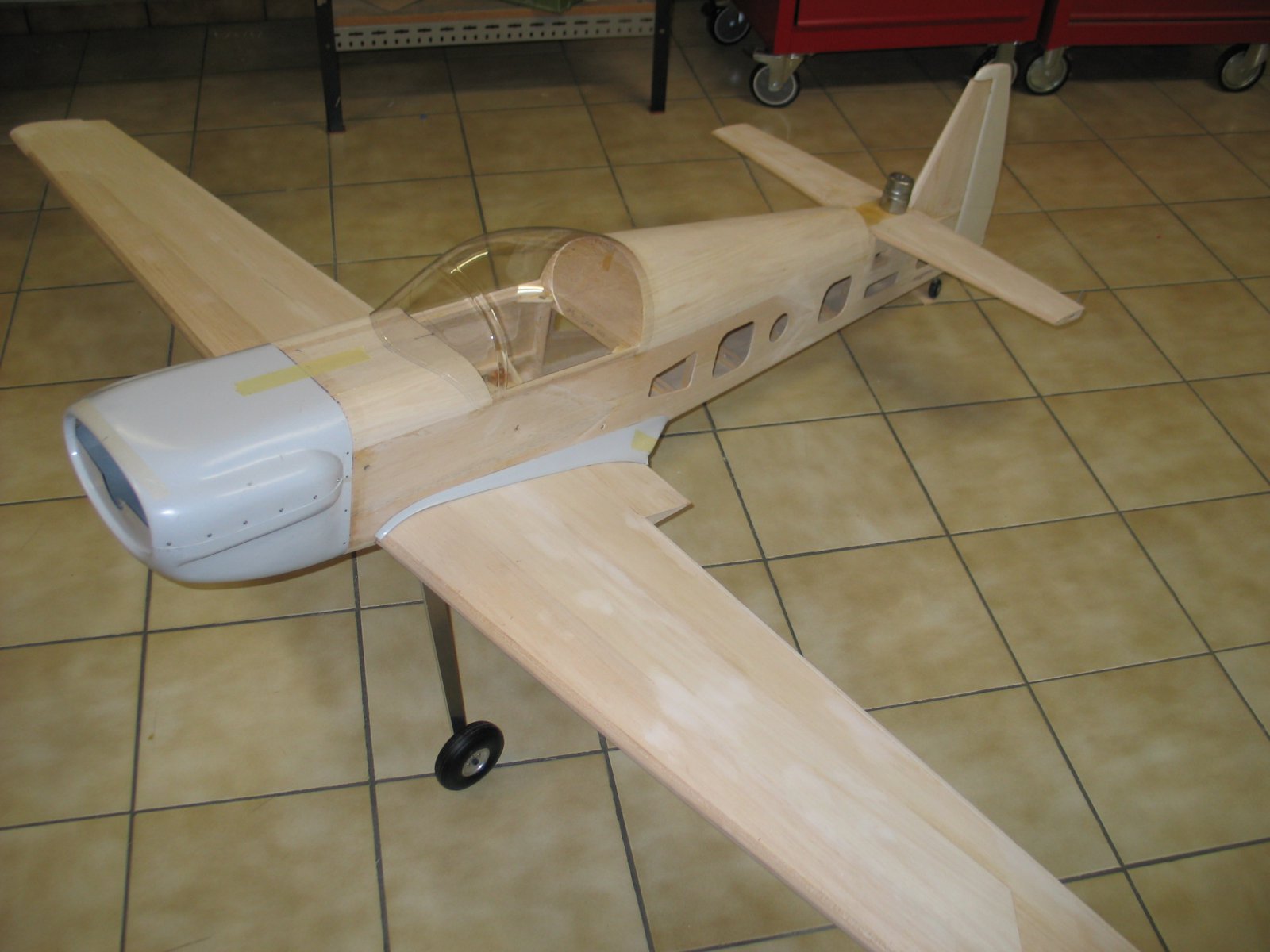

Ok, hieronder de stand van zaken in fotoformaat. Wat heb ik daarover te zeggen? Vooreerst de dingen die niet helemaal naar mn goesting zijn en dat is dat de vleugelovergangen niet helemaal passen om reden van de vluchtboord die bij mij een beetje dikker is dan bij de versie van TC. TC heeft scherpe en ik dikke, dus die moet ik aanpassen. Ook de kromming van de romp is bij TC scherper dus daar ook een kleine gaper. De kromming aan de voorkant is ook nie helemaal identiek. Komt dat door profiel of door de vrij grote dikteverschillen van de beplanking, ik weet het niet. Codewoord is "aanpassen".
Tweedens ben ik er niet in geslaagd de uitlaatkrommer helemaal binnen de motorkap te houden. Op de tekening moest dat lukken maar theorie en praktijk... Tis aan den onderkant en niet dramatisch dus moet ik r maar mee leven.
Ja wa nog, diverse fouten (domme zoals gewoonlijk).

vaak ben je zelf te precies en stoor je je aan alle kleine dingetjes die net niet perfect zijn, als ik het zo zie kan ik maar 1 ding zeggen, en dat is : ik vind het prachtig :thumbsup:
ik kan niet wachten tot de volgende update ;)
fout fout... wat is fout?
zeker als het gaat om een motor en uitlaat binnen de kap te houden...
je moet ergens bij stap 1 de motor op het schot boren, en bij stap 4000 komt die kap eroverheen
tussendoor verandert er vanalles, blijkt die kap net anders erop te moeten dan je dacht...
op het eind, wie ziet het, als je er zelf niets bij zegt.
Constructief is het meest belangrijk, zicht kun je daaromheen aanpassen.
in het kader: als het niet gaat zoals het moet, moet het maar zoals het gaat :D
je bouwt een mooie kist, die er ongetwijfeld geweldig uit gaat zien.
nu alleen even bepalen hoe je de aanpassingen uitvoert :cool:
qua kap en uitlaat: maak je alleen een gat in de kap?
of maak je het gat wat ruimer om er een mooie uitlaatbobbel in te glassen?
of je past heel de onderkant van de kap aan.. als je dan toch bezig bent..
uitlaat is vaak een kutding om weg te werken, ik ben een nieuw kissie aan het opbouwen en wilde daar een OS 108 fsr in douwen, maar heel die foeilelijke pot door de mooie kap heen is geen porum... uiteindelijk de 108 fsr eruit en een ASP 120 4takt erin, en nu past heel de motor en de uitlaat binnen de kap..
een uitstekende bocht stoor ik me weer niet minder aan, een bobbel zoals Student aangeeft kan natuurlijk ook,
