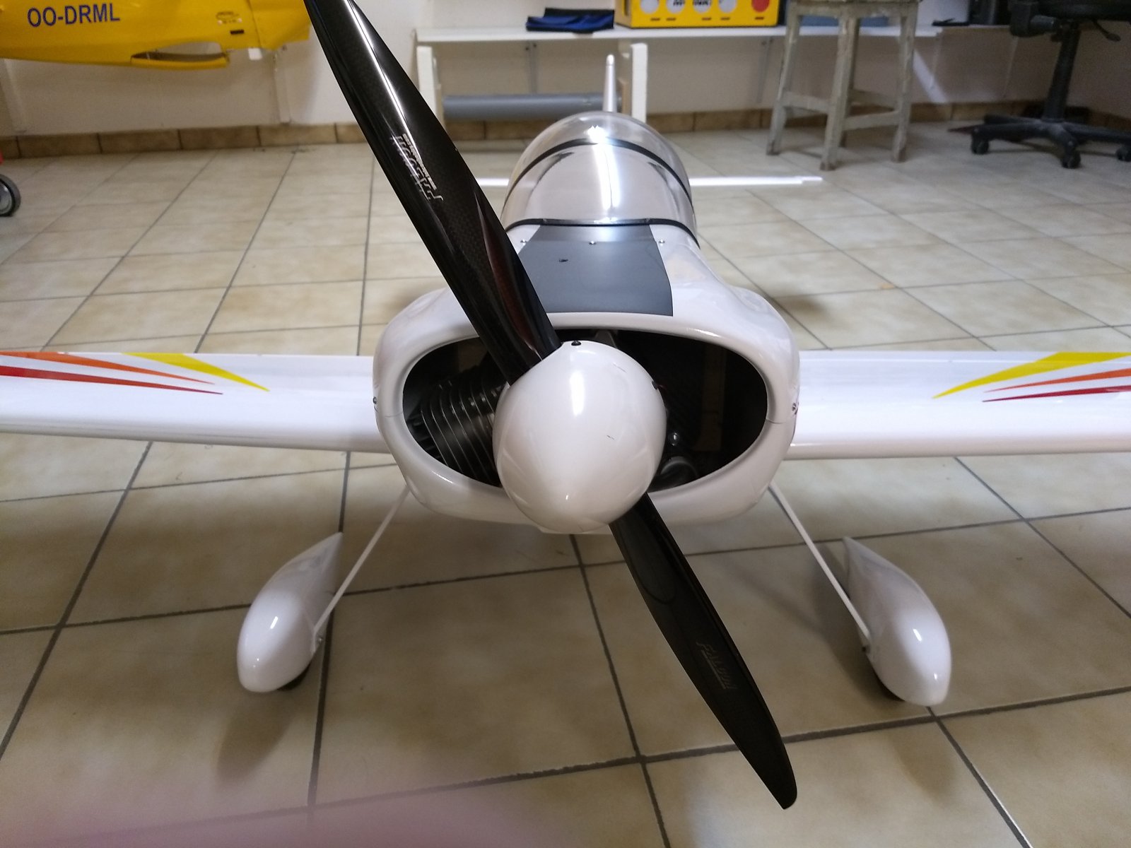

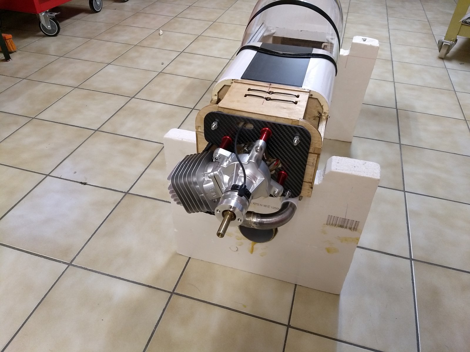

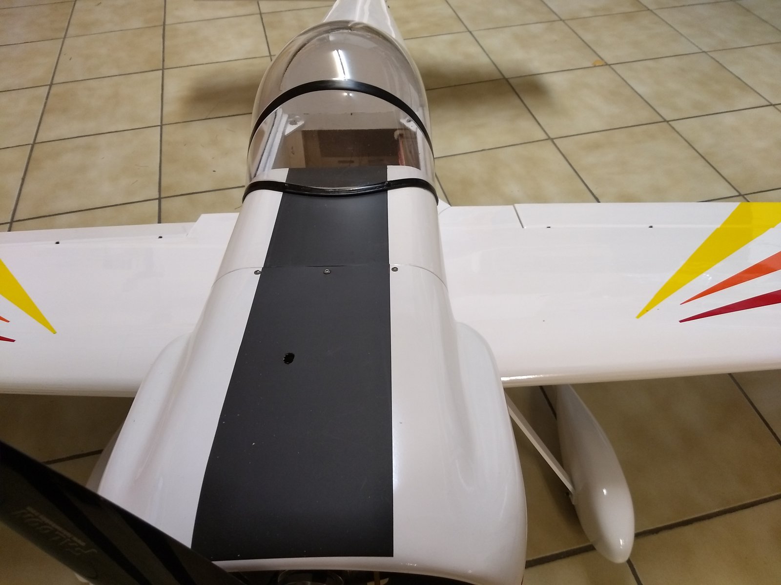

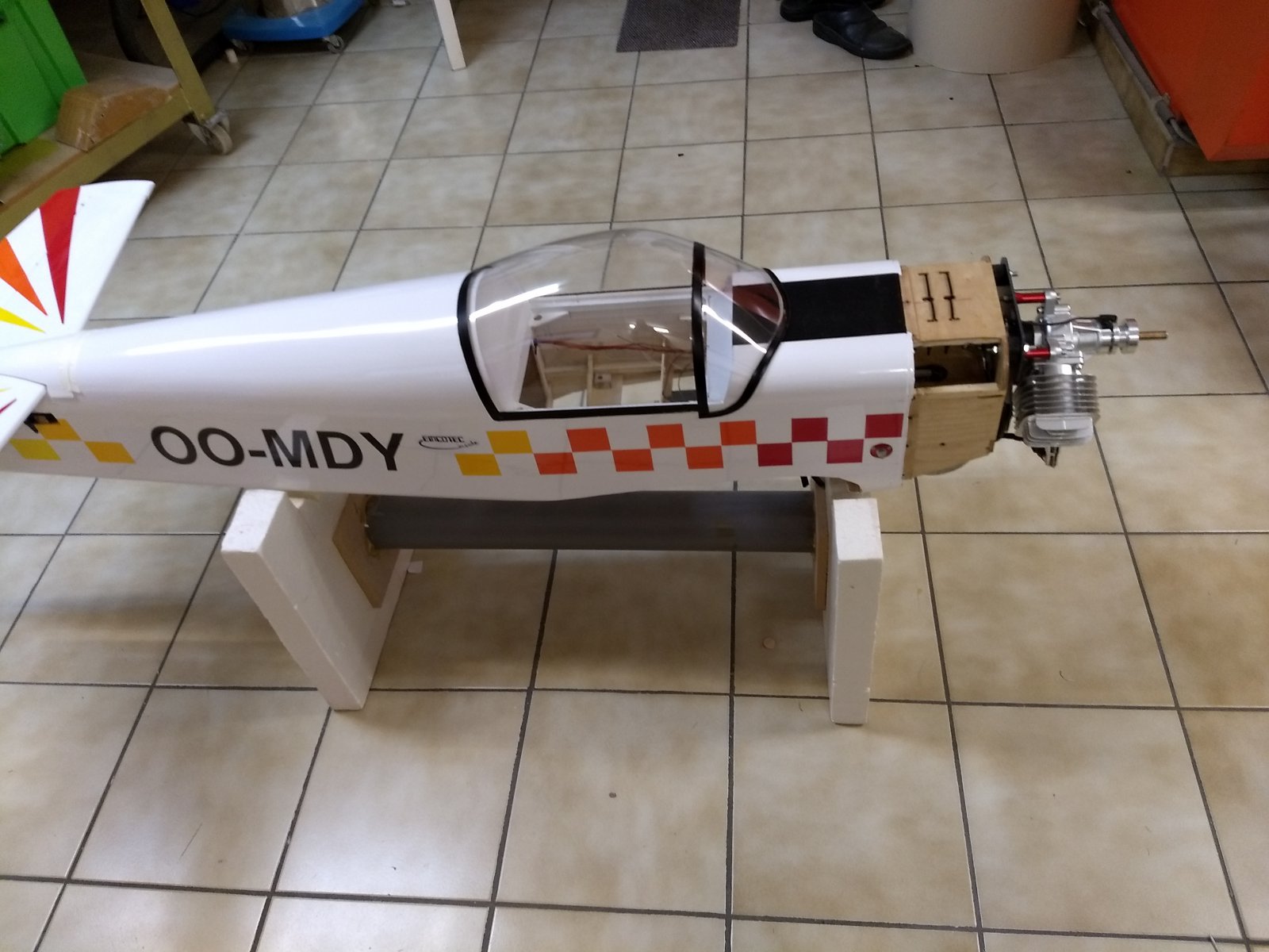

Ik dacht eerst een bobbel op de kap te maken maar ben daar (momenteel) vanafghestapt omdat ik dat ook niet bepaald mooi vind. De kap moest hoedanook aangepast worden vanonder om meer luchtuitlaat te kreeren. De demper belet voor een groot gedeelte de vlotte uittrede van koellucht, dus heb dat gat groter moeten maken. Ergens sta je met je rug tegen de muur en het is kwestie het beste ervan te maken. Voor de rest geen gaten voor bougie en dergelijke. De motor gaat er helemaal in.

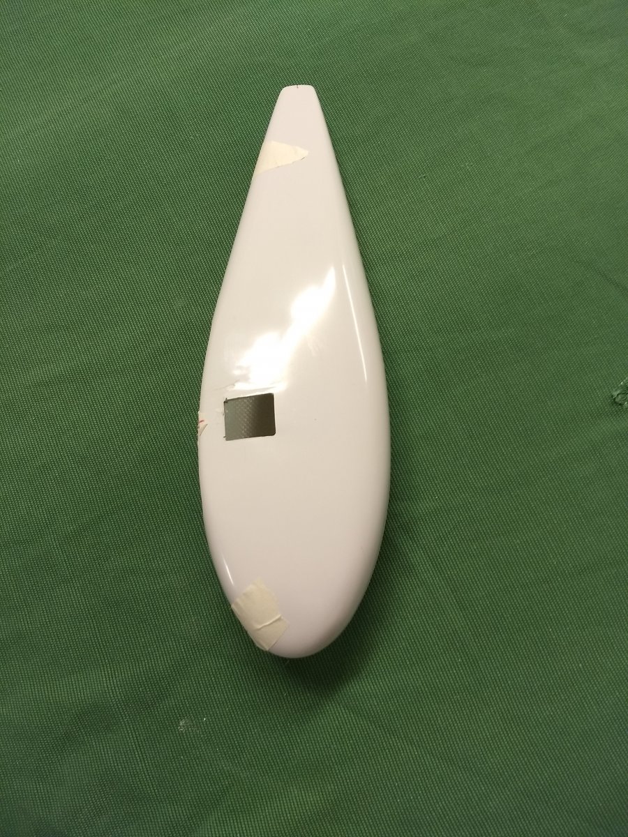

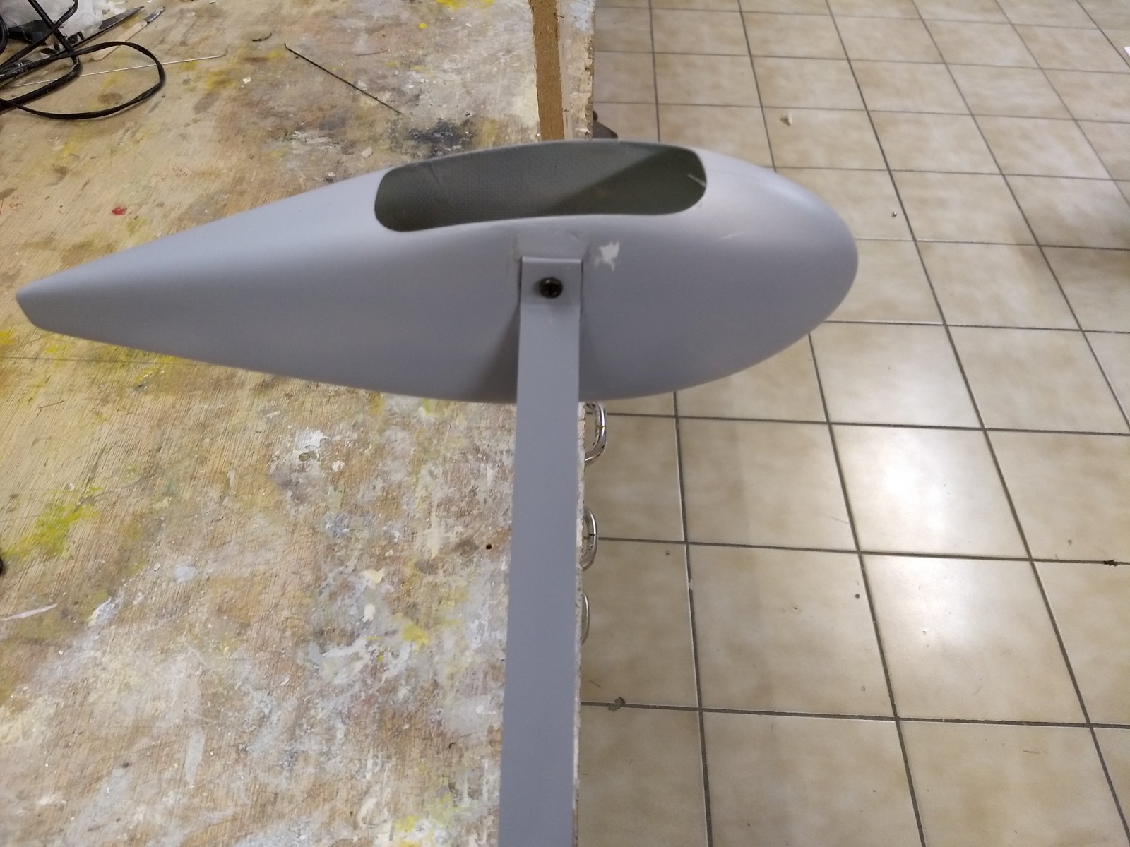

Dat met dat gat is meegevallen, heb een aanpassing gedaan aan de uitlaatbocht, er is enkel nog een opening ter grote van een bougiekap aan de onderkant. Verder sta ik behoorlijk ver, ben aan de wielkappen bezig die ik anders maak dan TC. Heb een opening gemaakt in de wielkappen waar de onderkant van het landingstel in past zodat ze niet kunnen bewegen. Aan de binnekant enkele gvmatjes gesopt zodat het lgbeen in een caviteit passen. Heb daarnet de spinner nog uitgefreest voor de 22x10 falcon prop. De 2 rx batterijen LiFe die ik verleden jaar al gekocht had bij HK vallen me wat tegen op zn minst gezegd. Ik heb ze nagekeken en er gaat maar 70 mAh in (1300 batterijen) voor de rest alles normaal. Alle 2, bijna niet te geloven, hebben een jaar in een schuif gelegen, nooit gebruikt en voila. In balans, laden, ontladen , heel de kermis en 70mAh, daar houdt het mee op.
De CAP weegt in volle uitrusting droog een zucht minder dan 7,5 kg. CG is spoton 27%. TC beveelt 30% aan. Momenteel weet ik nog niet wat ik daar moet mee aanvangen.
hieronder een paar sfeerbeelden.

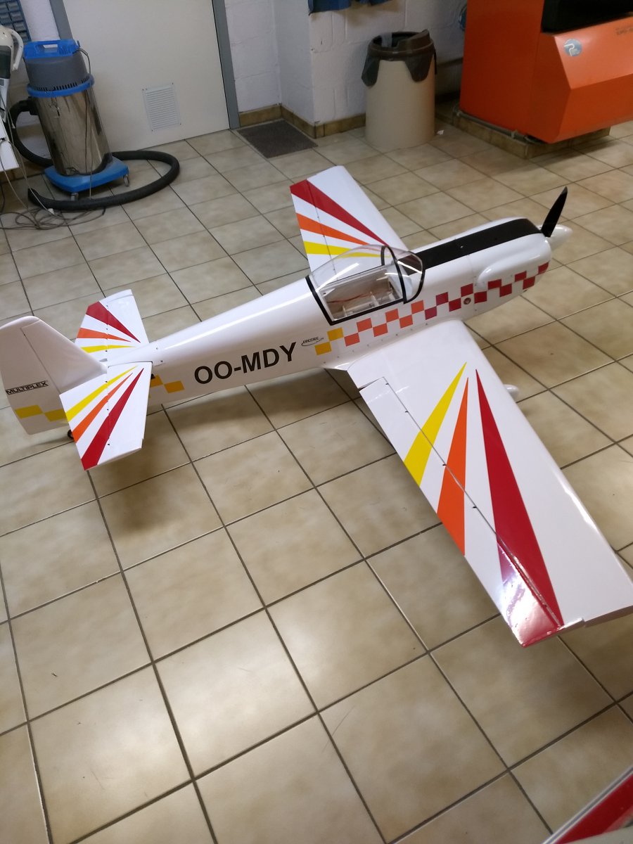

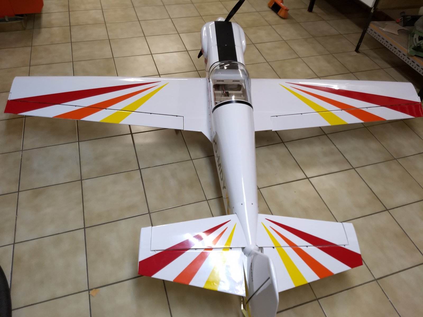

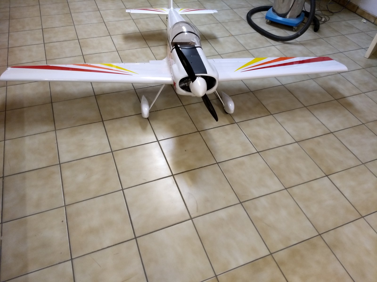

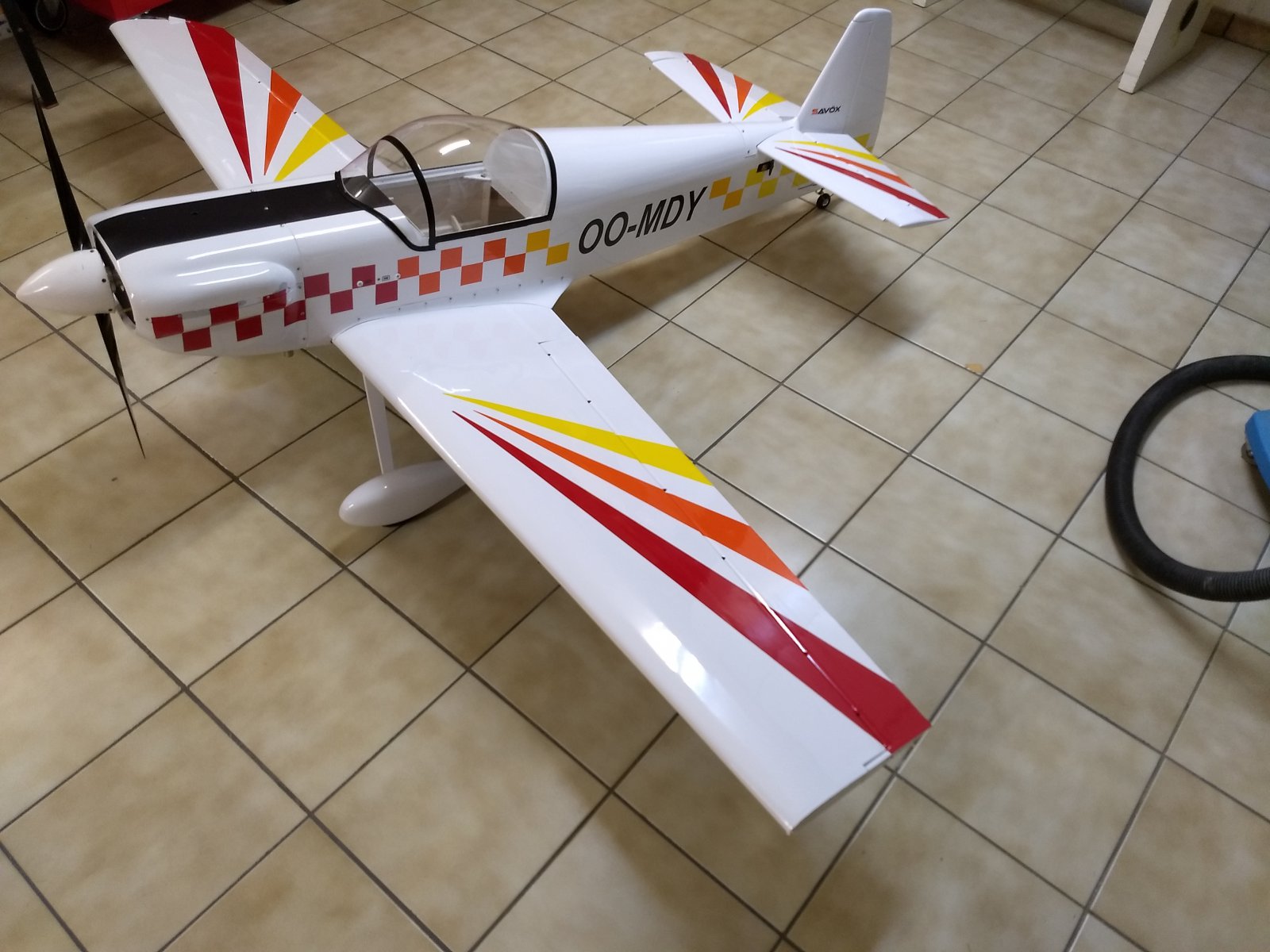

Awel hier enkele gegevens die ik in een moment van extreme helderheid heb genoteerd.
stabilo voor bespanning 201gr, na bespanning 248gr
richtingsroer inclusif bespanning 82 gr
romp body (houtgedeelte)voor bespanning 1200 gr na besp 1352 gr
1 vleugel bespannen (zonder lg of servo) 964gr.
Het toestel is virtueel af mits wat fijnafstelling (motorbaffel, ontstekingsschakelaar, staartlandingsgestel afdekking en wat verfperikelen)

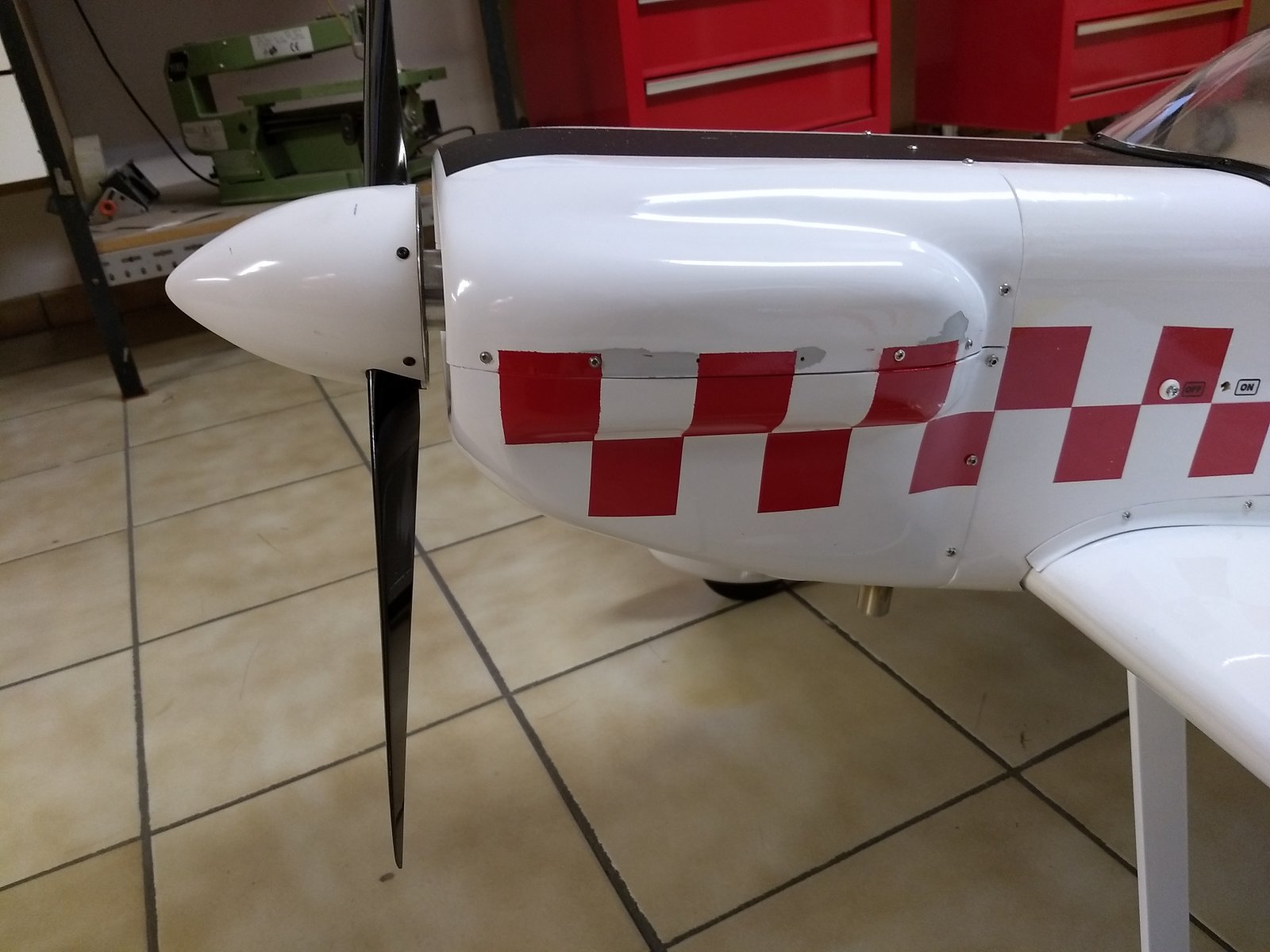

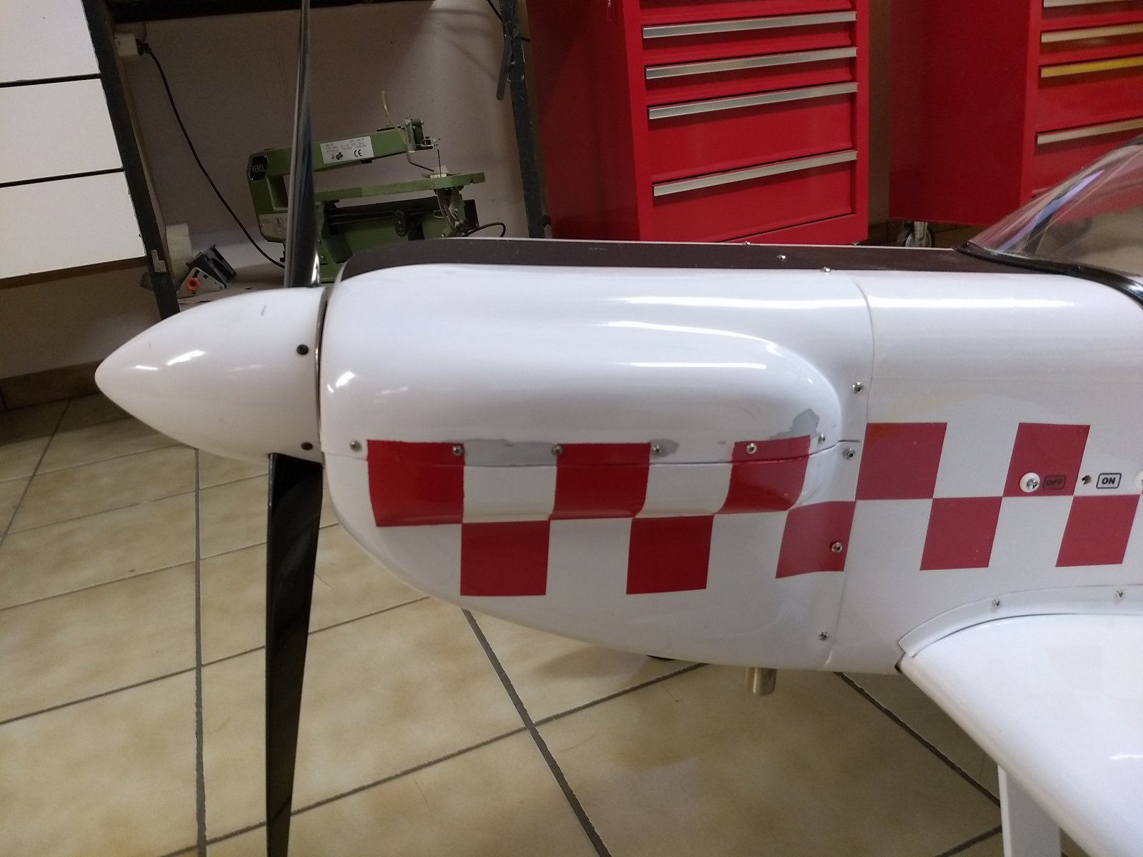

Even iets over de verfwerken. Ik gebruik sinds enige jaren de 2komponentenlak in spuitbus van de firma Crop in Nederland, topfirma terloops. Ze maken elke kleur na mits een staal. Het is aangeraden dat je een dubbele laag oracover opstuurt omdat er een lichte doorschijning is van het substraat. Geen gesukkel meer met spuitpistolen en compressoren en de schoonmaak en de kostprijs en het kopen van potten verf, verharder,thinner en ... Ik heb in deze tijd 35€ betaald voor een spuitbus van 400 ml incl verzending naar Belgie. Ge doet dat buiten (20°+) en dan heb je geen gedoe en de kwaliteit van de verf is profi. Als primer een simpel spuitbusje van Motip en ge zijt gesteld als een hond met vlooien.
Deze keer echter is er enige kleinigheid misgelopen , ik vermoed dat de overigens top kwaliteit gfk-delen van TC uit een mal komen waar een losmiddel gebruikt geweest is dat siliconen bevat. Bij het verwijderen van afplakband is er een streek verg meegekomen. De delen zijn ontvet, geschuurd en behandeld met een siliconverwijderaar maar blijkbaar niet tegoei met de vernoemde gevolgen. Bij de GFK delen in eigenbouw (waar ik PV alcohol gebruik als losmiddel) heb ik dat al lang niemeer tegen gekomen maar wat zeggen ze dan "het is wat het is".

dat ziet er fantastisch uit, echt een mooie Cap 21 heb je gebouwd…. Mag je met recht trots op zijn :thumbsup:
Gfk delen kan je het beste ontvetten met iets als Aceton, en na het opschuren wederom met aceton ontvetten.
En uiteraard wel een primer gebruiken voordat de kleur erop gaat.
We maken in ons bedrijf veel producten van epoxy en gebruiken geen PVA in de mallen. Om de was te verwijderen gebruiken we HG wasverwijderbaar .
Bij proeven bleek dit heel goed te werken.
Probeer eens een semi permanente loswas, dan heb je daar vrijwel geen last meer van
