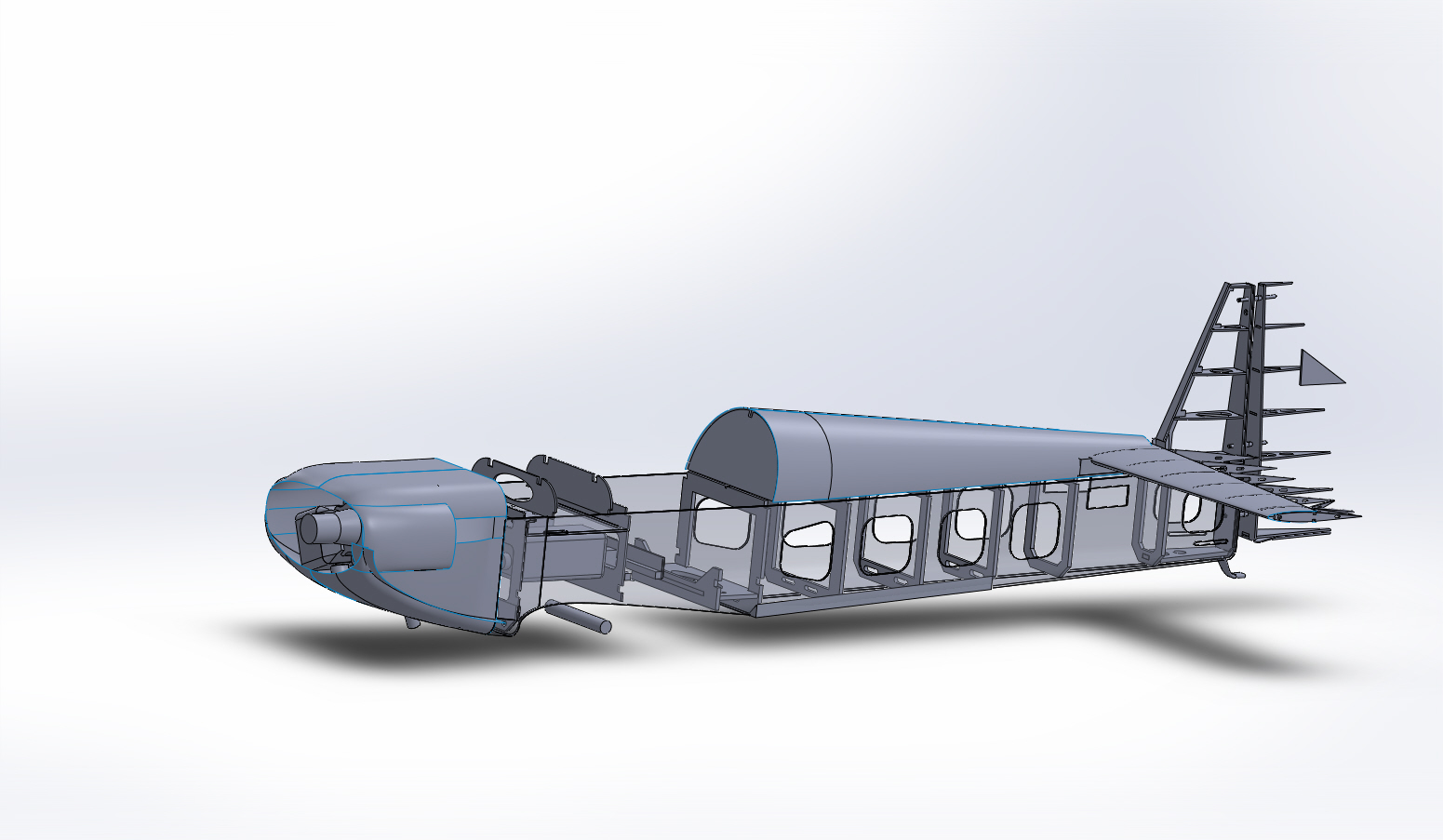

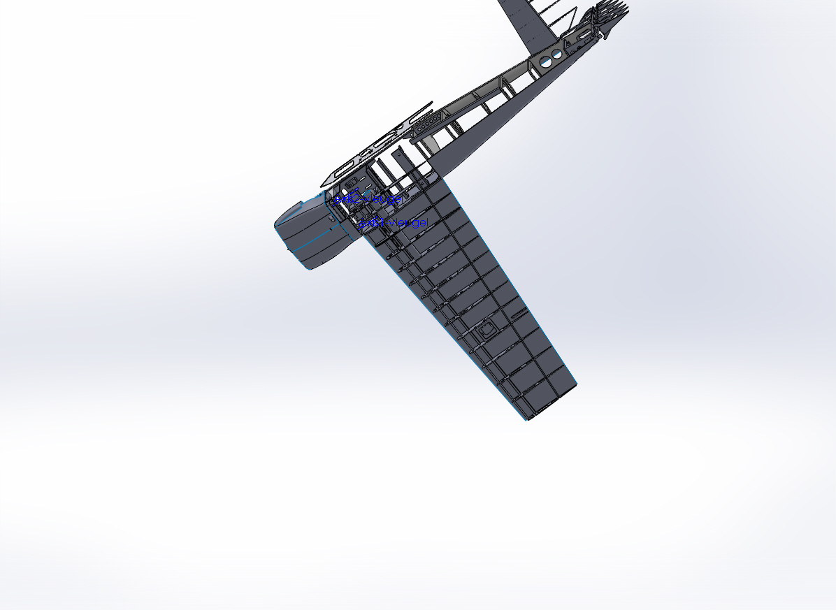

Hallo iedereen, nee heb niet stilgezeten. Mooi van de informatie. Het ontwerp staat een beetje in het licht van een lichte motor en mijn bezorgdheid het zwaartepunt goed te krijgen.
Daarom ga ik geen gewicht sparen met de demper, het wordt een zimmerman karkas van 80mm diameter en 175mm lang met ingewanden. Alles zoveel mogelijk naar voor.
Hierbij een foto van het ontwerp tot hier toe. Vertikale zal een huid van 2 mm krijgen en horizontale 1,5 mm van 18 gr per plankske.

Ik ben momenteel aan't nakijken , hoe ga ik dit bouwen zodat het perfect in mekaar kan gezet worden
Ik heb er nog een aantal fouten uit gehaald en er zitten er voorzekers nog enkele in.
In het blaadje dat bij het plan komt zijn enkele modif's opgenomen die Gerhard Reinsch voorstelt.
Zo opteert hij voor een halve tot 1 graad extra zijstelling (de ZG62 heeft dat nodig zegt hij). Origineel is ze 2°.
Ik weet niet goed wat ik daar moet mee doen, ik vind het nogal veel.
De cap232 , ook 2m2, die ik in 2005 gemaakt heb had 1,5° en die vliegt goed dus...
Diezelfde cap had 2° neerstelling en ik herinner me dat bij de eerste vlucht ik de indruk had te klimmen bij extra gas. Daarna heb ik zo niet meer opgemerkt.
Herr Reinsch stelt opstelling voor, wel kijk dat durf ik niet. De modellekes verschillen toch niet zoveel alhoeweel de 232 een iets langere neus heeft.
De horizontale wil hij een extra halve graad positief zetten dus +1,5° en de vleugel 1°. Dat lijkt me logisch. Aan de andere kant zegt hij dat ook zomaar niet.

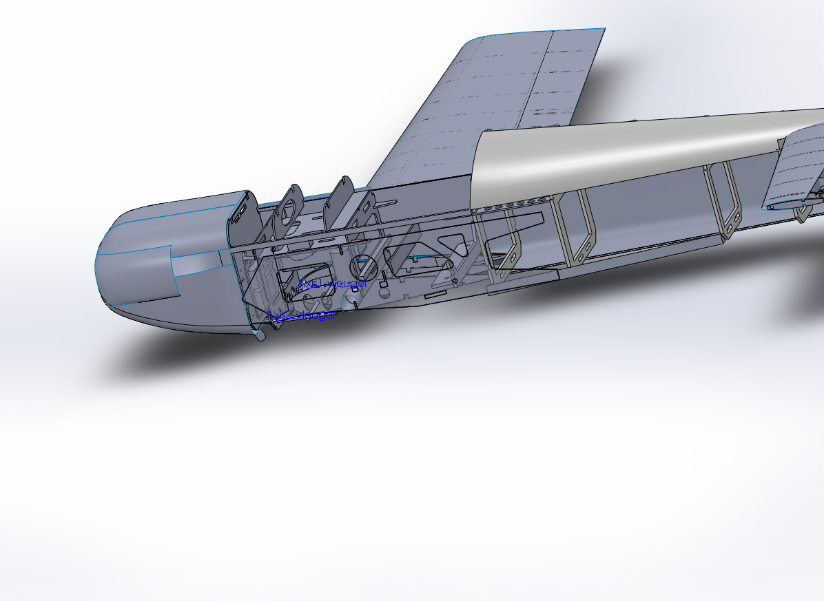

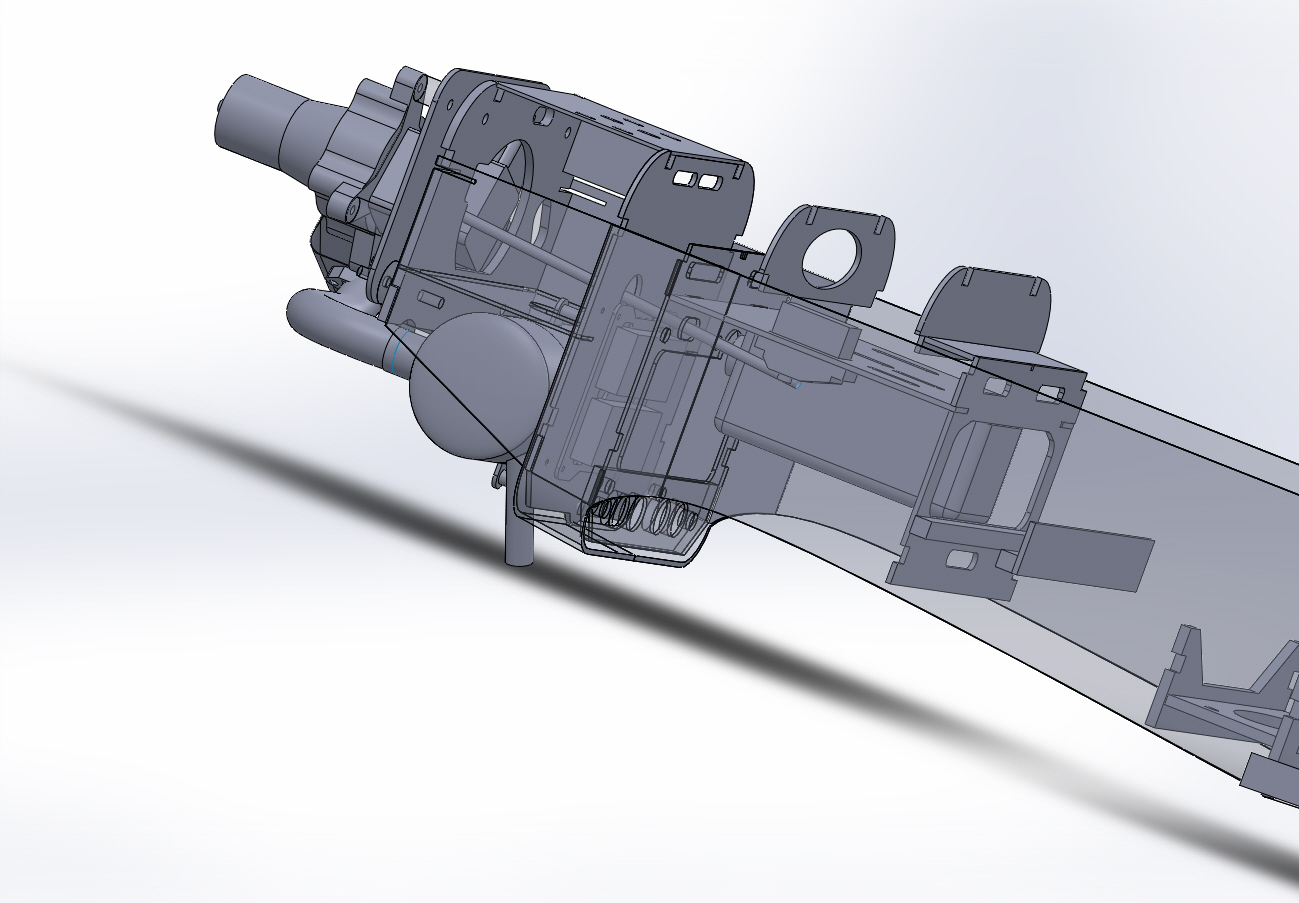

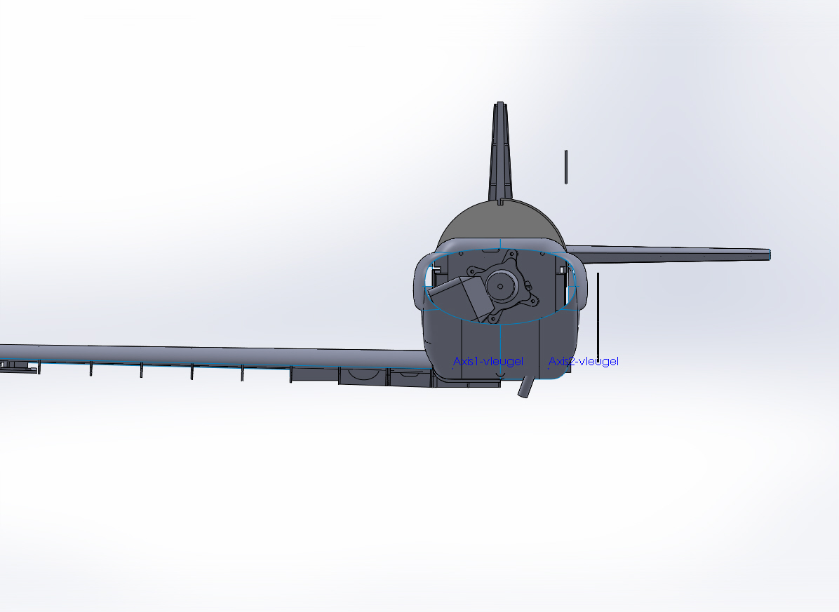

De demper is millimeterwerk. Ik heb nl minstens een recht stuk van 45mm nodig voor de verbinding en voor de rest wil ik hem zo groot mogelijk maken.
Hierbij nog een afbeelding van hoe het er allemaal in zit.

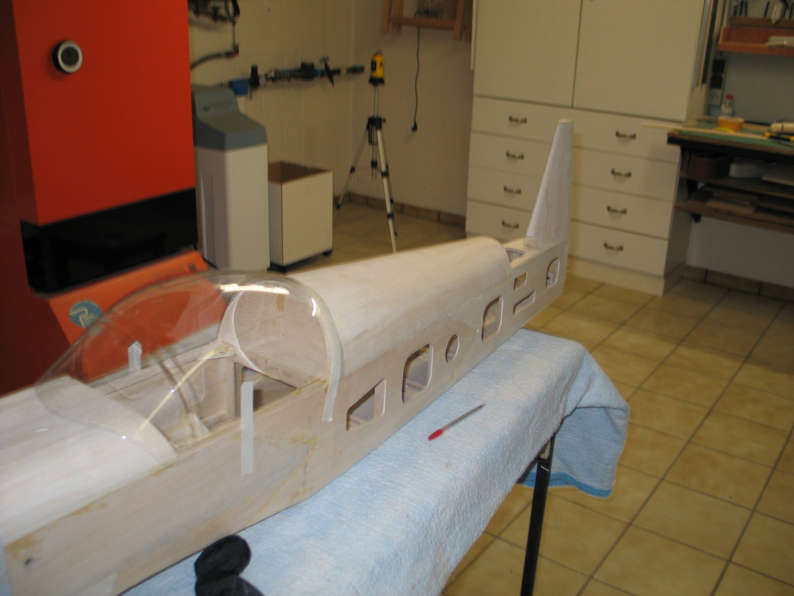

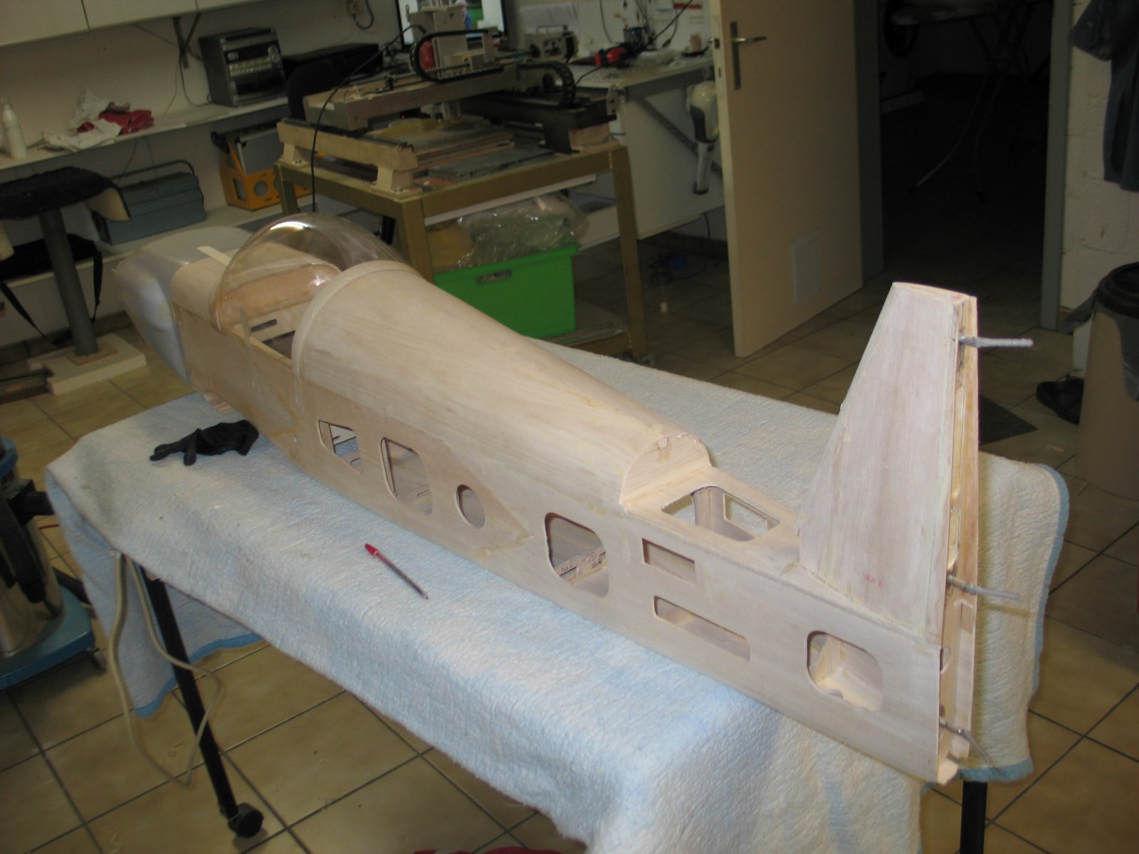

Dag mijne heren collega's modelbouwers luchtvaartenthousiasten. Ik heb een tijdje liggen klooien en een aantal foto's kwijt gespeeld van de bouw maar ik ga dat proberen goed te maken met nieuwe foto's van de bijnaafgebouwde romp.
Ik heb intussen nog altijd niet alle balsa (geen 2,5 en 1,5) kunnen bemachtigen in deze zwakke tijden en in het bijzonder voor mij.
Ik ben enkele jaren geleden naar de miseriemarkt geweest en heb mij daar totaal ongewild voor mij longkanker laten aansmeren en voor mijn vrouw ziekte van alzheimer. Dus we zijn allebij gesteld gelijk een hond met vlooien.
Maar laat dat de pret niet bederven en hieronder die bewuste foto's. Ik moet de horizontale stab nog maken maar daarvoor heb ik 2,5 en 1,5 nodig alsook voor de vleugel.
Tony Clark heeft het landingsgestel niet meer in voorraad maar desnoods maak ik dat zelf in GFK. Finaal moet ik s zien wat r nog op de bank staat voor de Oracover te kopen.
Niet de beste foto's maar ik maak r nog wel.
