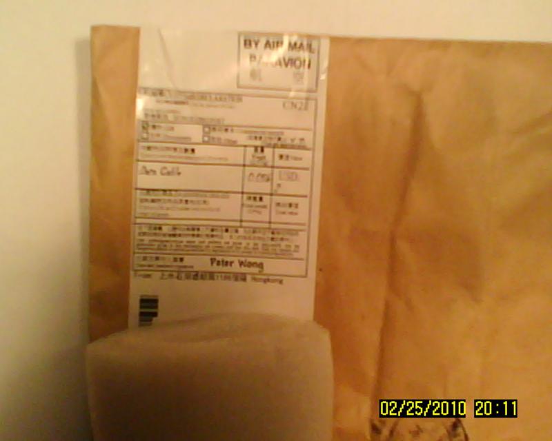

Voor de mensen die hem bij metapark vandaan hebben; krijg je dan als afzender "Airpak Express" uit Singapore? (ik heb bij 2 verschillende besteld, maar weet niet van wie ik hem nu binnen heb)
Alexzzz, 't is niet heel goed leesbaar, maar bovenaan staat "HONGKONG POST".
