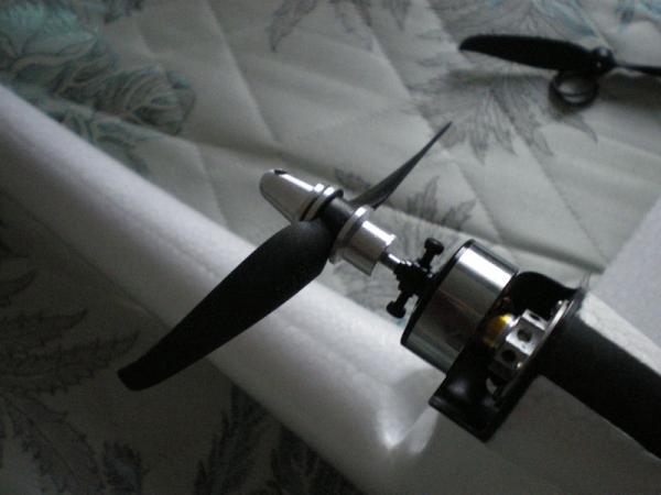

Ik had deze propadapter besteld Hobbycity Online R/C Hobby Store : Prop adapter w/ Alu Cone M5x3mm shaft (Grub Screw Type) $1.99
Deze gemonteerd echter het is geen succes , heb zoveel vibraties
van de motor.
Komt dat doordat de propellor verder van het huis zit t.o.v. met de propsaver of verkeerde prop adapter?
full
Het propje moet je zo dicht mogelijk tegen de motor monteren (evt. asje inkorten) en natuurlijk moet je ook de prop balanceren. Ik denk dat dan je probleem dan grotendeels opgelost is.
Verder is het een erg leuk kistje!
Is de prop in balans?
Is het asgat van de prop net pas op de meenemer of zit daar speling in?
Zoals ik het aan de foto kan zien is dat laatste het geval. Het asgat is groter dan de as dik is, hierdoor zit de prop niet echt gecentreerd, en dat zorgt voor trillingen.
Haal die meenemer eraf, er zit al een propsaver op de motor, zet de prop daar met de meegeleverde rubberring op vast of gebruik enkele kleine eleastiekjes om de prop vast te zetten.

Ik had nog een 3 mm propmount van een andere motor, dus die zit er nu op.
[/IMG]
Dit ging eerst niet omdat de "middenring" van de prop 12 mm is en de ring van de propmount 15 mm rond is.
de propmount klemde dus niet op de ring maar op de bladen.
Ik heb iets van de prop weggesneden tot het goed paste.
(en natuurlijk gebalanceerd, zat flink wat onbalans in).
ik heb geen trillingen.
moet nog eens zien of ik de orginele propsaver kan loskrijgen, lijkt vast te zitten met lijm.
Even de soldeerbout ertegen houden wil wel eens helpen.

Willem,
ja door die scheurjes in de o ringen wilde ik er ook een prop adapter opzetten.
welke propsaver heb jij gebruikt , heb je iets van het asje afgezaagd omdat die van jou zo dicht tegen de propsaver zit?
Ik had 2 propsavers een met collet en een met inbus boutjes,
die met inbus boutjes trilt het ergst, die met de collet trilt ook maar wat minder.
De trilling voel ik als ik de romp vastpak.
Met propsaver helemaal geen trilling.

Ik gebruik een normale propmount voor 3 mm as.
Deze zat bij dit motortje (wat bestemd is voor mijn Bubbles)
1000KV Outrunner Brushless Motor Type 2815-01C | HiModel
Deze heeft dus een collet en kan ik helemaal op de as schuiven, dit is ook wel nodig want de eerste milimeters heeft de as een vlakke kant.
In jouw geval zou ik het eens proberen met een propmount zonder propellor.
En dan kijken of deze slingert of trilt.
Het vlakke stukje aan de as kan problemen geven.
De propmount moet er ieder geval wel ver genoeg opgaan (waarom gaat die van jou niet verder?)
(edit: net nog even gemeten, gat in collet is 13 mm diep en asstomp is 12 mm lang, als ik dus de propsaver losmaak moet ik de as afzagen, anders heeft het weinig zin, Imbus boutjes eruit halen kan ik natuurlijk wel makkelijk doen)
Succes in ieder geval

Willem,
Het gat in collet is maar 9mm diep.
Ik heb stukje van asje afgezaagd , om te kijken of trillen minder werd
maar dat was niet zo.
Collet zit nu tegen de propsaver.
Alleen de collet zonder prop trilt die ook , wel ietjes minder.
De spanning van lipo zakte van 11,2 naar 8V en nog steeds liep de motor.
ik denk dan dat de prop houder toch scheef op de as zit.
1) Je as zou krom kunnen zijn.
2) Of de prophouder is niet goed.
3) of de prophouder past niet goed op de as.
Meten is weten in dit geval.
Heb je een stukje messing buis rond 3 inwendig?
Op de as schuiven, zie je snel of deze krom is.
(buis stilhouden, as ronddraaien, gaat buis heen en weer dan is de as krom).
Omdat je dit probleem bij 2 verschillende prophouders hebt gehad is dit goed mogelijk.
Is de as recht dsn zou je een rond schijfje perspex i.p.v. de propellor kunnen monteren.
Zie je ook makkelijk als deze slingert.
Succes Willem
