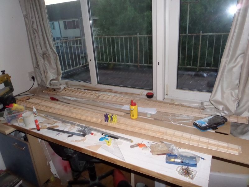

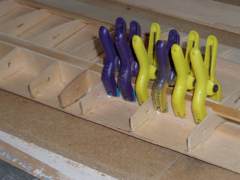

Dus verder met 136 stukjes webbing.
Eén voor één snijden, pas maken, verlijmen....wat een werk. Maar de vleugel wordt per stukje webbing stijver.

Dat wel maar het wordt ook al weer vroeger donker dus dan kan er zeker 's avonds heel rustig een uurtje geplakt worden

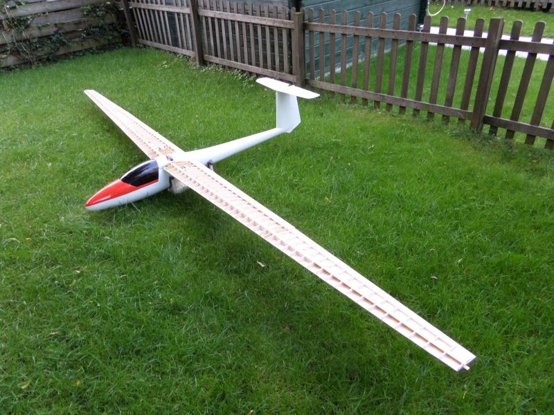

Eerste flap met een plakbandscharnier bevestigd, servo ingebouwd en helemaal werkend gemaakt.
Sluit in gesloten stand prachtig aan....
...en opent 90 graden. Als ik het zo zie lijkt me dat erg drastisch :)
Alles loopt mooi spelingvrij en het voelt allemaal solide aan. Ik ben er al met al erg wijs mee.

Ja, maar of je dat in de lucht ook werkelijk gebruikt weet ik niet. zou Max moeten weten.

Nog even over de flaps; in de echte gaan die 80 graden naar beneden. Da's een eind.
