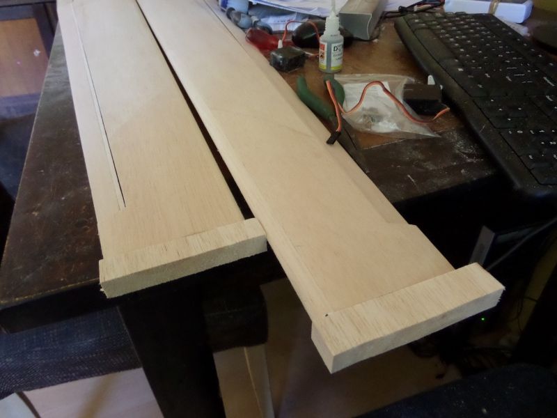

Rolroeren losgesneden en afgeschuind
... en tegen de schuine kant van het rolroer een strook hard balsa 3mm gelijmd.

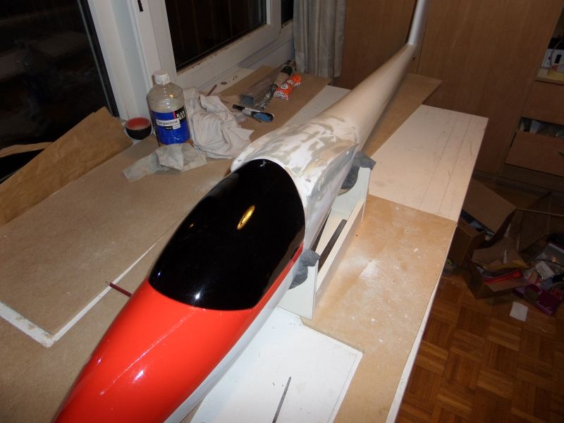

Ondertussen maar vast begonnen aan de romp.

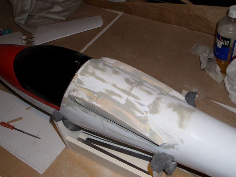

Die is opgebouwd uit dikke triplex spanten, bekleed met balsa en glasmat en daarna zeer grondig met 2k autolak gespoten. Het spuitwerk is erg mooi. Ik baal er wel een beetje van dat ik er aan moet gaan lopen schuren en plamuren maar het is even niet anders.

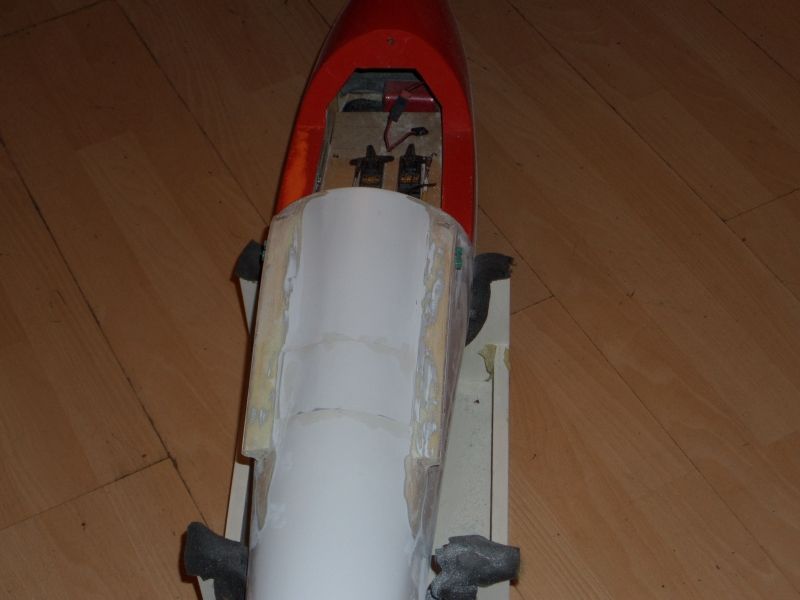

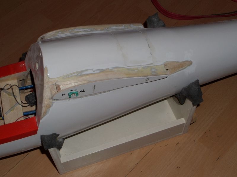

De nieuwe vleugels afgetekend en dit zal Gerrit zeer doen: de Dremel er op.
En nu ziet het er dan zo uit:
Het achterste stukje moet ik er tussen maken, dan kan ik het plamuren en bijspuiten. Ik ga nu niet de hele romp opnieuw doen.

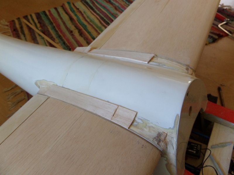

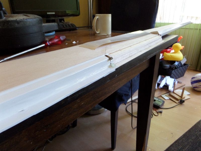

Van 1mm triplex een wortelrib gemaakt om tegen de romp te zetten
...en de diverse delen opgevuld
....en klaar voor de spuiter.
Terence, kom d'r maar in :-)

Hallo Arjan,
Je heb de gang er flink in kerel.

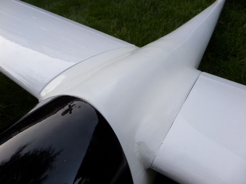

Hele aanvorming mooi in de WITTE primer spuiten en er niet meer door heen schuren anders schijnt het grijs er er straks doorheen.
Wanneer moet de verf erop??
Terence
Voor de verandering geen lopers en geen stof in m'n lak :-)
Ik heb duidelijke instructies van Terence gekregen, ik geloof dat het aardig gelukt is. Morgen met de polijstpasta aan de slag om alles weer glanzend en strak te krijgen maar ik denk dat het niet vreselijk veel werk is.

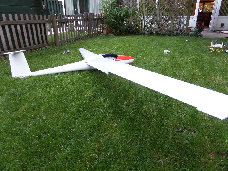

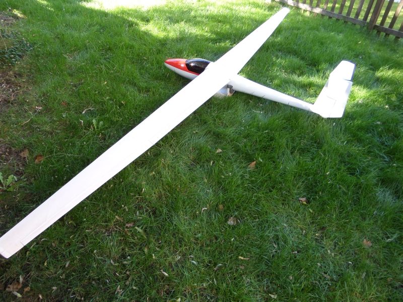

Lekker opgeschoten vandaag.
Veel werk gehad met het bespannen maar het zit er enorm strak op allemaal.

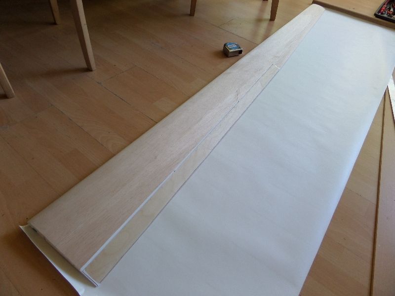

Eerst de remkleppen en rolroeren aan de kopse kantjes gefolied en van stroken voorzien
Ik had rollen Oracover van 2m, die bleken precies te passen.

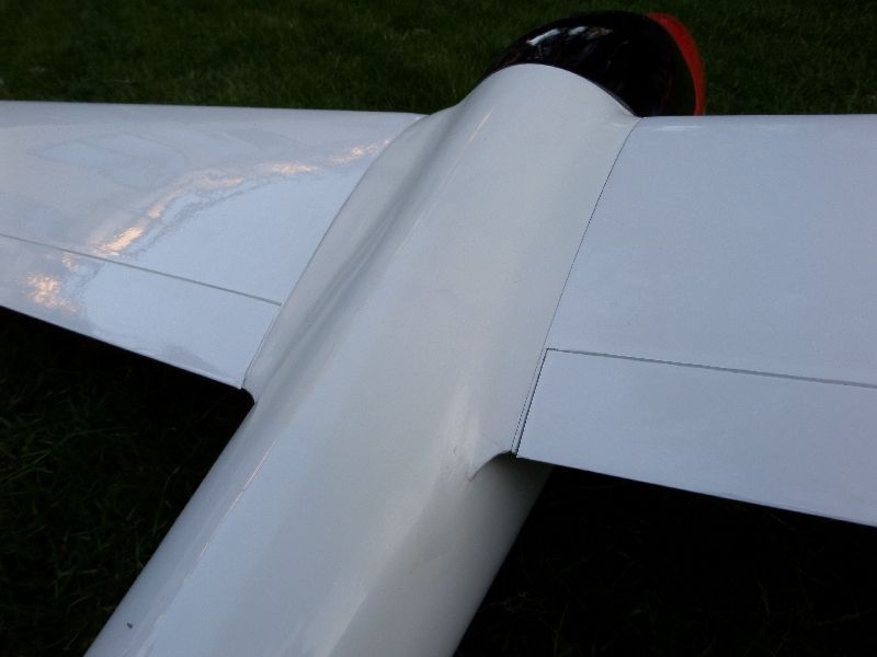

Aanbrengen van de grote lappen. Eerst met het sokje op de bout, lage stand, op de ligger zachtjes vastdrukken (niet wrijven, dan vervormd het en krijg je verderop kreukels). Daarna nog steeds met sok op de lage stand naar de neuslijst vastvegen en daarna richting de achterlijst.
Resultaat is mooi, al zeg ik het zelf
De kleppen sluiten prachtig mooi.
De romp na het bijspuiten. Er is wat kleurverschil en mijn plamuur- en schuurkunsten laten te wensen over maar ik vind het zondermeer acceptabel. In een later stadium zal de romp misschien een keer helemaal over moeten.
Wat een plaatje....
En GROOT!
Nu nog de rolroer servo's op hun plek schroeven, roerhoorntjes in de rolroeren en wat strookjes signaal-oranje op de rolroeren.
En dan is het klaar :-)
