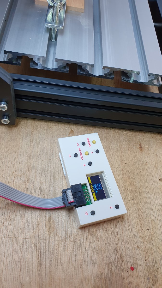

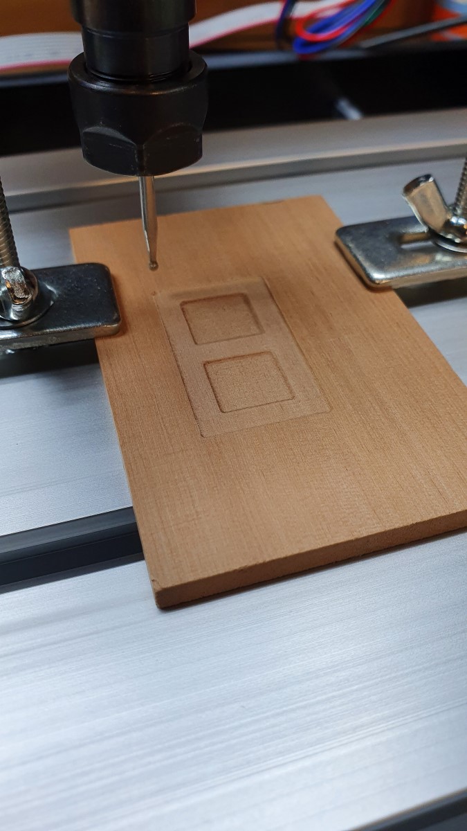

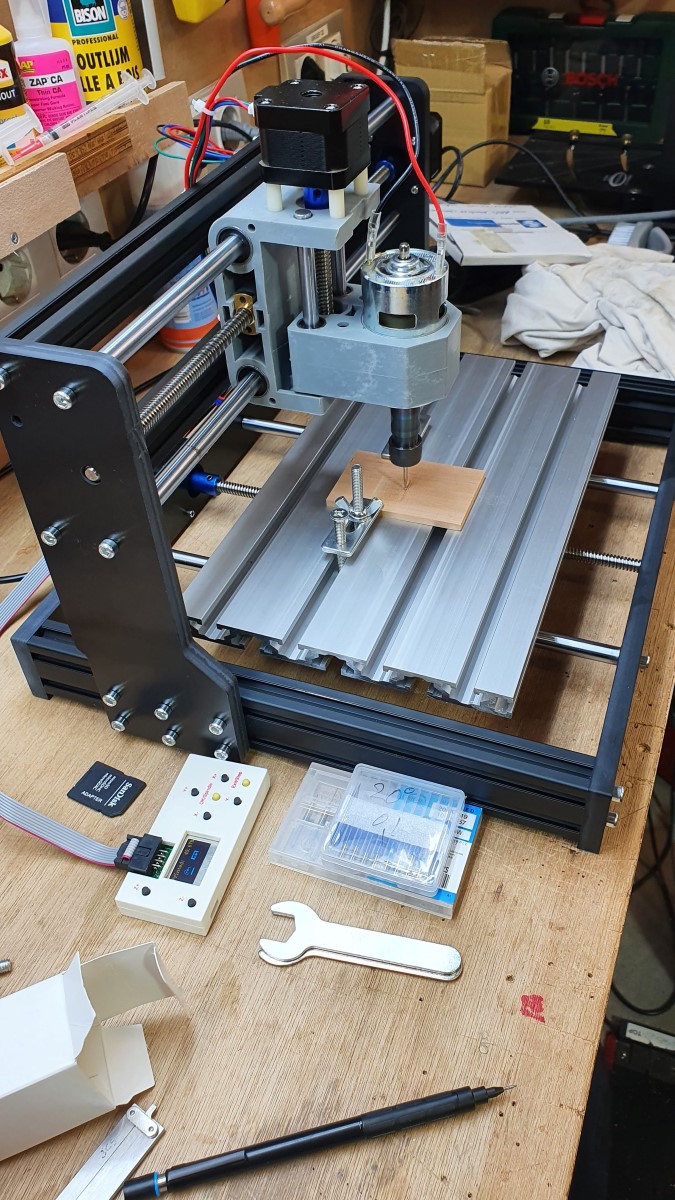

    Hieronder even de controller aan het werk in de schuur.
    Een deur paneeltje. reliëf 1,5 en 0,5mm die laatste komt er niet echt uit.
    Iets in Artcam op je scherm zien en wat eruit komt zijn toch 2 dingetjes.
    Maar ik krijg het onder de knie.

    Misschien toch nog eens nadenken. Die vevor's zijn echt wel wat minder van kwaliteit. Ook geen ER11 collet voor de freesjes een oudere stuur unit zonder koeling op de aansturing chips.
    En waarschijnlijk door de opbouw waarschijnlijk wat instabieler.
    Of je wacht even en koopt die van mij :)

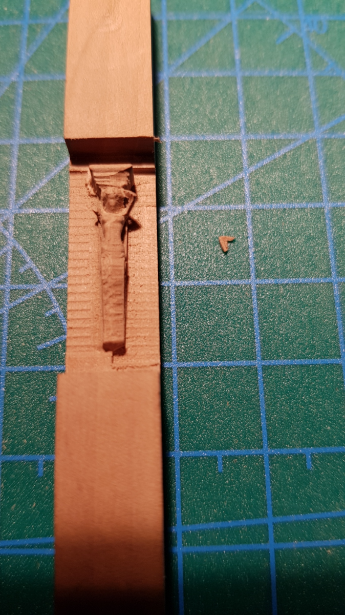

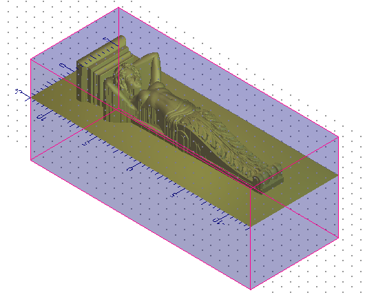

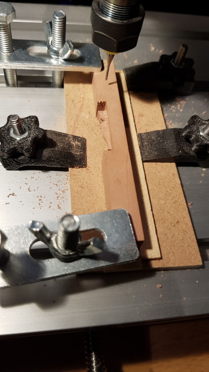

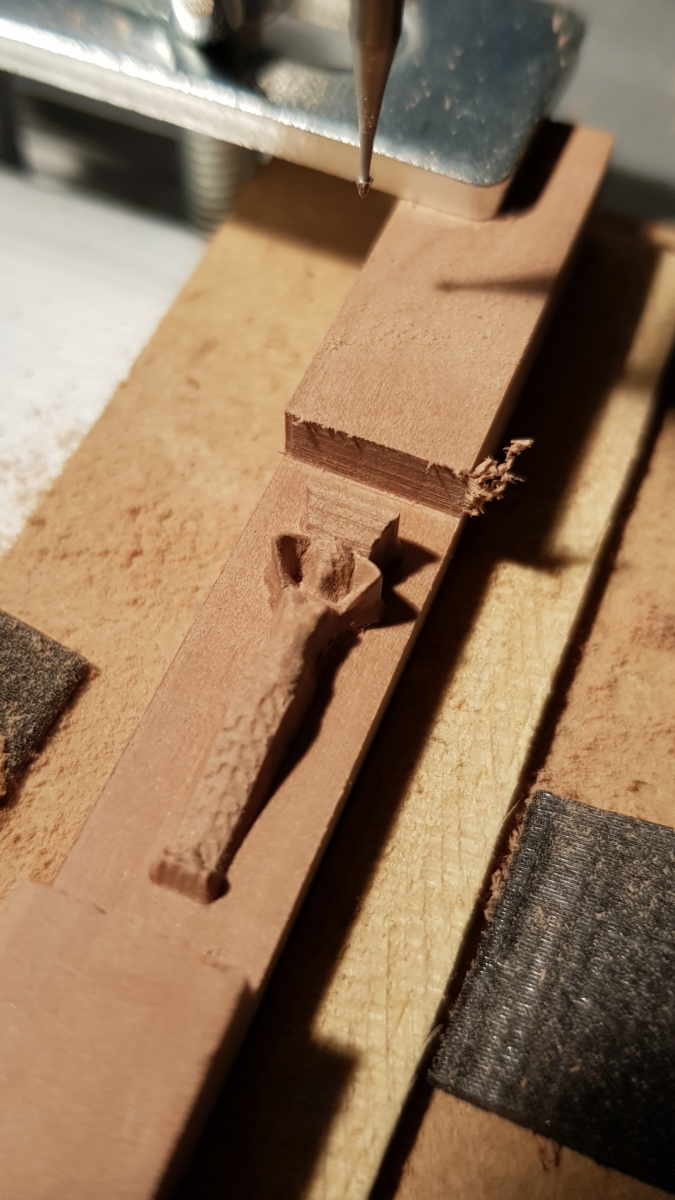

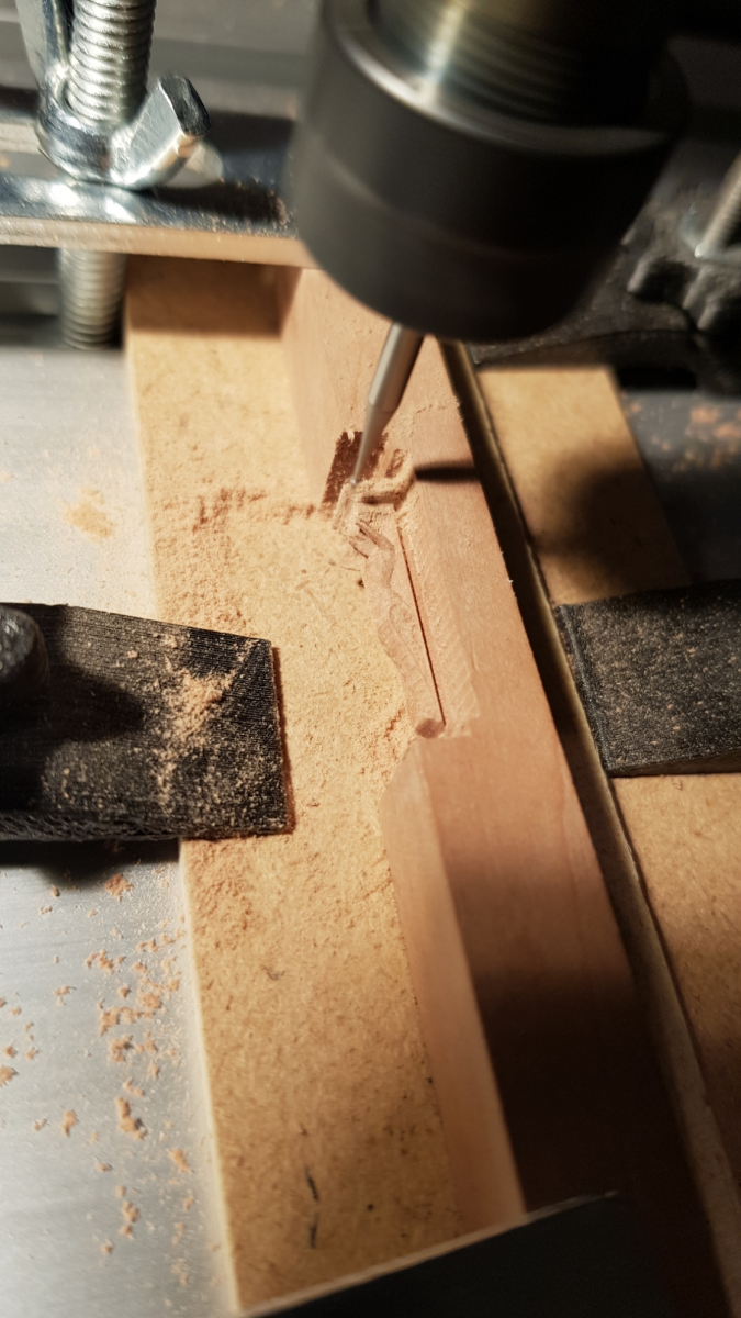

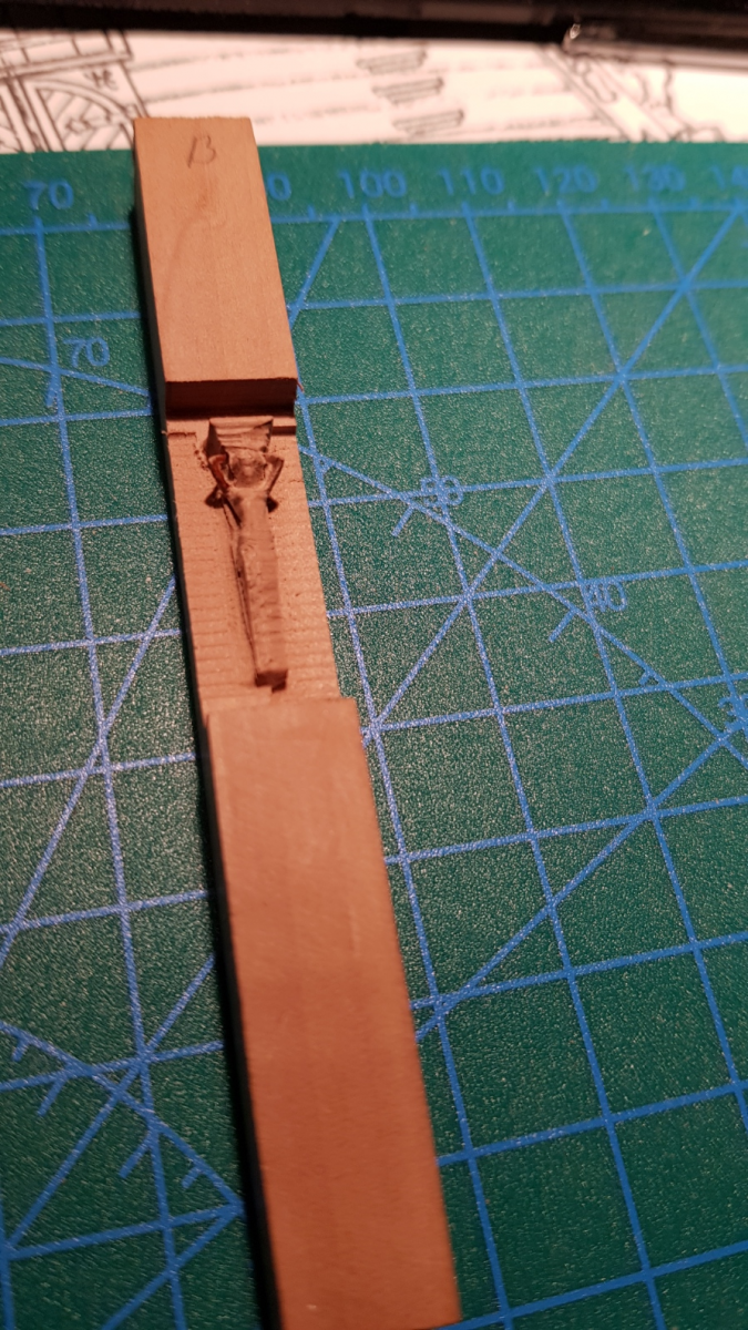

    Ik ben toch gaan proberen een figuur echt 3d te frezen.
    Een van de figuren die Stephan als is een keer opmerkte heb ik hiervoor gebruikt.
    Artcam is om 2D figuren ( reliefs ) te frezen, maar ik dacht als ik het figuur aan 3 kanten ga frezen heb ik wellicht een 3D figuur.
    In Artcam heb ik een 10x10x25mm stukje hout bedacht en hier 3 keer het figuur 90 graden gedraaid in getekend.
    Ik heb het figuur op de juiste afstanden gezet zodat als ik het blokje hout op de frees draai de frees op de goede plek freest.
    Bovenkant
    Linkerkant
    En de rechterkant ook zo.
    Het figuur is 2 cm groot, het stukje hout zelf 9 cm lang en op de frees een paar stukjes hout geplakt zodat hij op dezelfde plek komt.
    Dit is er uit gekomen jammer genoeg een armpje er af gebroken maar ik heb het er weer opgeplakt.
    Dit is het resultaat na een dag fröbelen. het donkere armpje is van de seconde lijm
