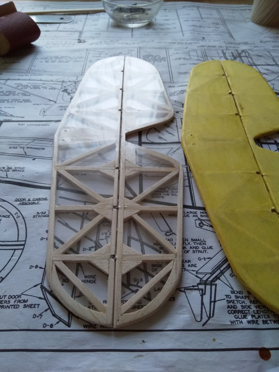

Comet Aeronca K 80%
Het Stabilo is gebruikt als proefmodel van diverse soorten tissues en mylar.
Hier heeft het wel enigszins van geleden en maar besloten om deze opnieuw te maken.
De mylar met lijmlaag is echt super spul.
Met dank aan een TFA lid die een deel van zijn voorraad aan mij over heeft gedaan.
