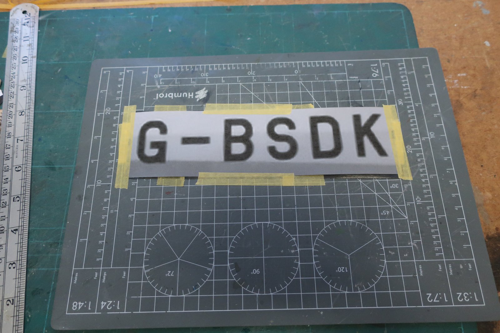

Met vereende krachten lukte het toch om hier de registratie van de Cub in twee formaten uit de printer te laten rollen. Daarna was het eigenlijk standaardprocedure, maar altijd weer spannend: 2 laagjes zwart tissue werden op een snijmat bevestigd met strips Tamiya plakband (plakt niet zo sterk dat tissue scheurt als je het weer lostrekt maar blijft goed zitten) met daaroverheen de geprinte registratie. Let trouwens op dat de letters op de echte kist niet perfect uitgelijnd zijn!

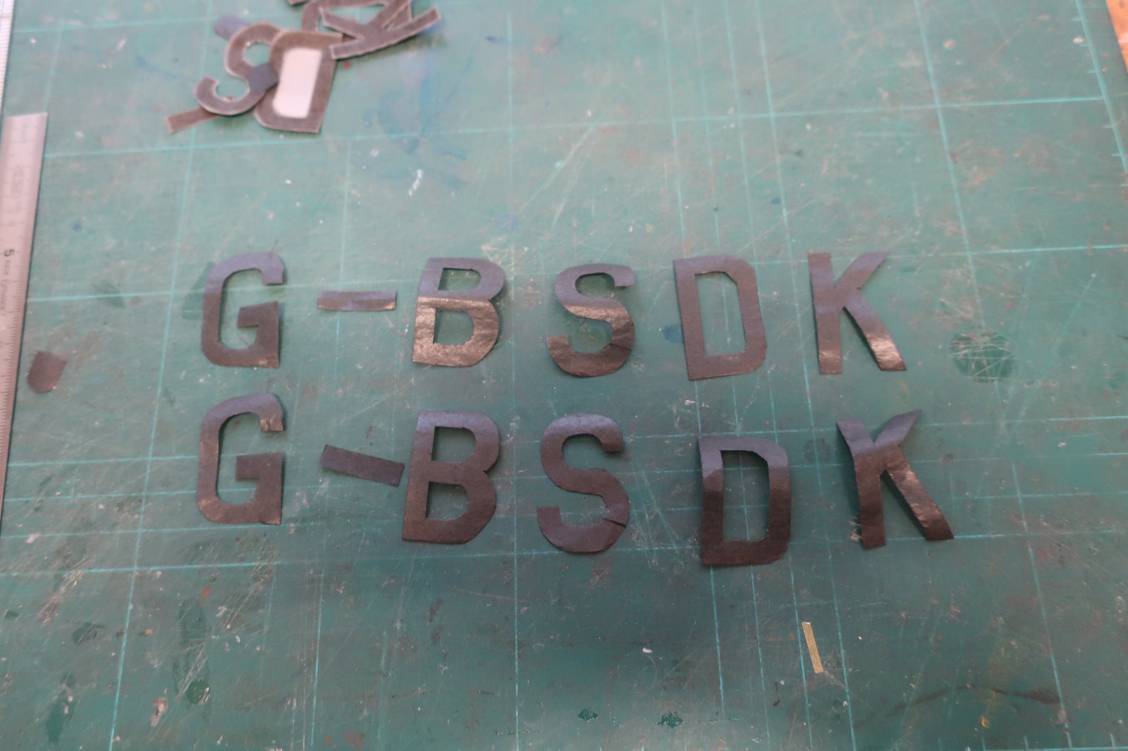

Enige minuten ingespannen werk met een vlijmscherp nieuw mesje (Swann Morton no. 11) resulteerde in twee setjes tissue letters voor de vleugel.
De rechte eindjes zijn langs een stalen liniaaltje gesneden, de bochten uit de vrije hand. Bij dit soort werk moet je altijd de binnenkant van de cijfers/letter eerst uitsnijden! Morgen de registratie voor de romp maar doen, die zijn kleiner en dus moeilijker...

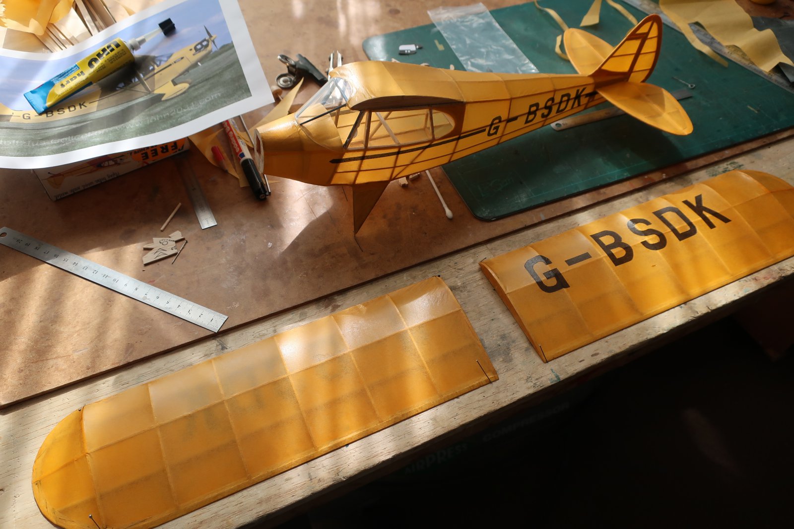

De Cub heeft z'n registratie en nog wat details gekregen, en 2 lagen spanlak. Ben helaas niet zo tevreden over de afwerking. Teveel plooien in het tissue, en de letters zijn niet nauwkeurig genoeg. Op de foto ziet het er nog redelijk uit, maar van dichtbij.... Wellicht dat dit toch meer een oefenmodel wordt dan iets wat geschikt is voor een wedstrijd.
Tja, wie heeft dat niet? Durf eens op zo'n klein geplooid gebied lokaal wat extra spanlak te smeren - soms geloof je het resultaat niet!
Werkt alleen als het omliggende houtwerk stevig is. En anders is er geen nood.
Verder een kek vliegtuigje, Henk!
Je zou die toppers soms s moeten zien af en toe.
Iedereen heeft wel kreukels in de bekleding. En de gene die het niet heeft......
Die hebben vaak een vleugel en romp van schuim

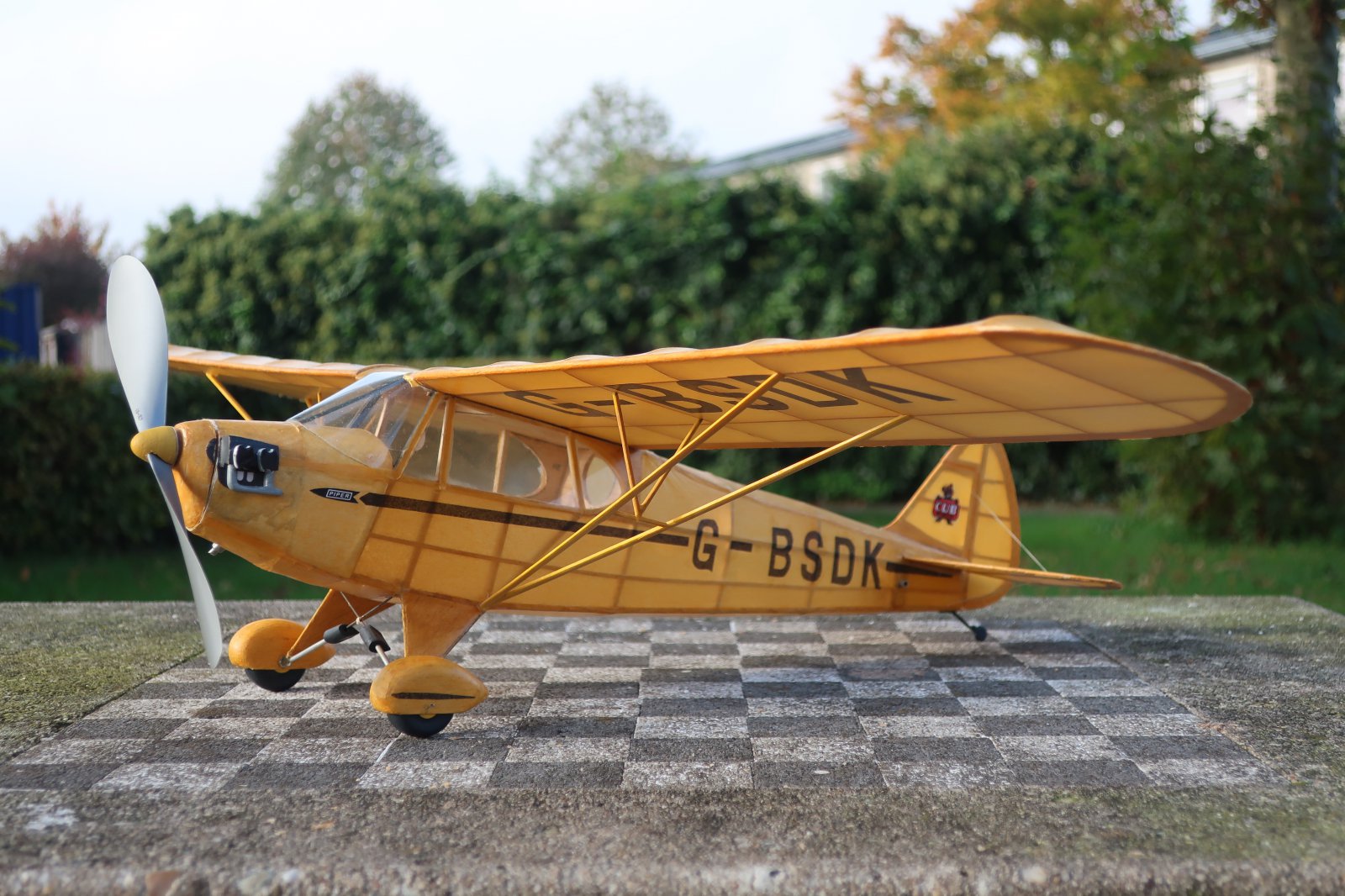

Het bouwverslag stopt bij de afbouw, maar deze prachtige Piper Cub van Henk vliegt ook geweldig mooi!
Sowieso deed deze Piper het al goed op de IFII 2023, zowel static als vliegend :thumbsup:
En als Henk de Piper Cub op de trim/vliegdagen in Velp bij zicht had vloog het telkens prachtig.
Hier een filmpje van vanmiddag, de Piper zo uit de doos, motor opgewonden en dan zo`n vlucht... hulde! :worship:
Groeten, Ramses
De Piper lijkt nog steeds mijn best vliegend model te zijn, maar vorig jaar kreeg hij op de IIFI bedroevend lage statische punten. Daarom heb ik als extra detail wielkappen toegevoegd, want die heeft het origineel ook; en spandraden bij de staart. En eindelijk de spinner. Ramses was zo vriendelijk om decals voor het Piper logo op de staart, en de Piper naam op de neus te maken. Dat logo was nog wel een dingetje, want zoals je misschien weet heb je om wit te printen een hele dure professionele printer nodig. Daarom wordt iets met wit erin op wit decalpapier geprint. Probleem hiervan is weer dat je zo'n decal wel heel precies uit moet snijden, anders heb je witte randjes waar je die niet wilt. Een andere oplossing is zowel een decal op wit papier als één op normaal doorschijnend papier printen. En zo heeft Ramses het gedaan. Je knipt het decal op wit papier wat krapper uit (zorgend dat alles wat wit moet wel mee komt) dat plak je op het model, en daar plak je een 'gewoon' exemplaar exact overheen. Werkt perfect!
