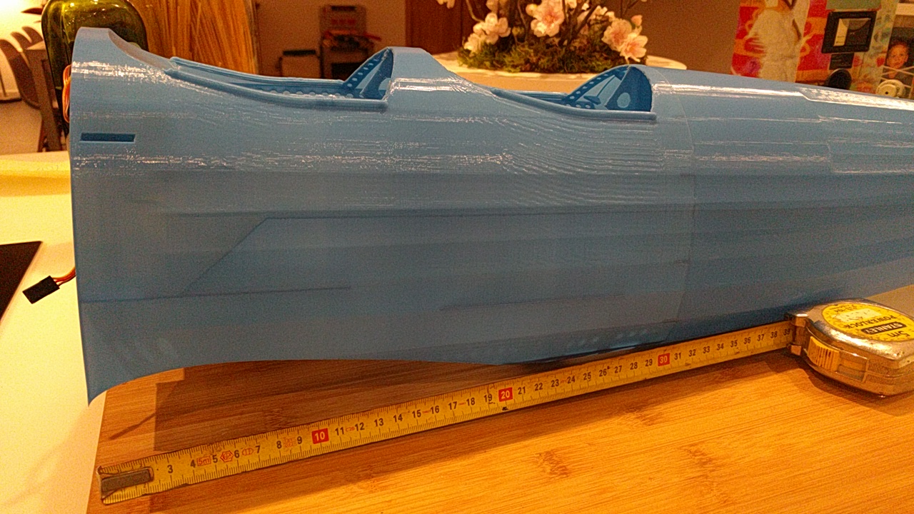

Sinds twee weken heb ik een printer met meer z-hoogte. Dit om hogere segmenten te kunnen printen. Mijn vorige printer had een z-hoogte van 205 mm. Nu 305 volgens de gegevens, en kan net 315mm hoog printen. Maar dat terzijde.
Ik moet zeggen dat bij hoger prints met de zelfde snelheid, en naarmate de hoogte toeneemt, de kwaliteit bij mijn prints wel minder wordt. Ook al is dit een rechthoekig model printer waar Btje hierboven naar refereert.
De printkwaliteit zou in dit geval wel beter kunnen door het object een kwartslag te draaien. Tijdens het printen viel mij op dat de positie van het "hoge" object ten opzichte van de beweging van de nozzle / geleiding van het bed, een stuk kritischer wordt. Maar dat is een beetje lastig uitleggen.
Zal zo een foto toevoegen van de print die ik heb gemaakt waar het goed zichtbaar is. Er ligt een rolmaat bij de print. "0" is waar het object op het bed heeft gestaan. Het betreft hier deel F4 & F5 van de 3Dlabprint Stearman die als één deel zijn geprint en vergroot naar 125%.

@Coen. Welk filament heb je gebruikt. Het glimt erg als het PLA is dan komt dat glimmen door een hoge temp. Wat de problemen die je hebt kan veroorzaken.

Bij meer vloeiende bewegingen zie je het bij mij ook minder terug. Dit is ook wel een beweging waar de nozzle twee maal op een klein stukje flink van zijn baan af moet wijken door dat randje. Zou ook de snelheid lager kunnen zetten. Maar dan duurt het mij te lang. Dit deel was nu al 11u printen met 60mm/s
Gr Coen
Hou Onno, dit is huismerk PLA filament van Makerpoint. Met 230 graden geprint zonder koeling.
Layer hoogte van 0,25 print snelheid 60mm/s. Je ziet het bed schudden als de nozzle een "scherpe" beweging maakt. Denk dat snelheid vs hoogte het grootste probleem is in dit geval.
Gr Coen
