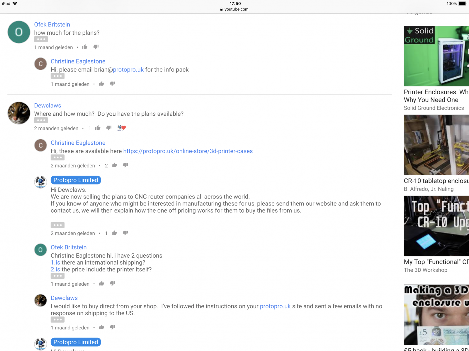

Ik had iets duidelijker moeten zijn.
Het is dus mogelijk om de CNC bestanden aan te kopen.
